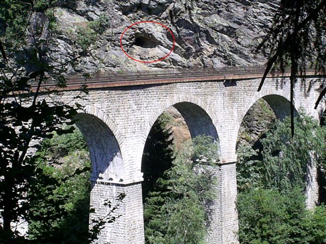

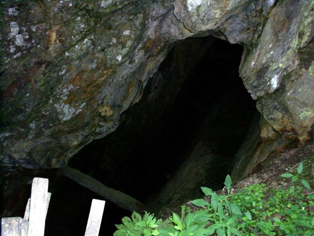

entrée d'une galerie rive gauche à proximité de l'arrêt du train
entrée d'une galerie rive droite à coté du viaduc Ste-Marie

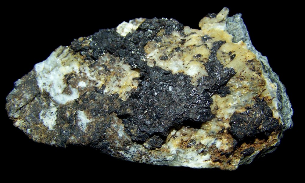

Alors pour donner suite à mon affaire, voici ce que j'ai echantionné. J'y ai pas passé la journée non plus... un seul coup d'estwing sur un morceau qui dépassait, et le tour est joué! :coucou!: (Je sais, j'ai fait dans la facilité...)
Comme prévu, rien que du très moche... mais bon, pour un bon petit systématicien débutant ça ira bien!!!
Sphalérite du massif du Mont-Blanc, ZnS, 11 x 7 cm, gneiss massif
