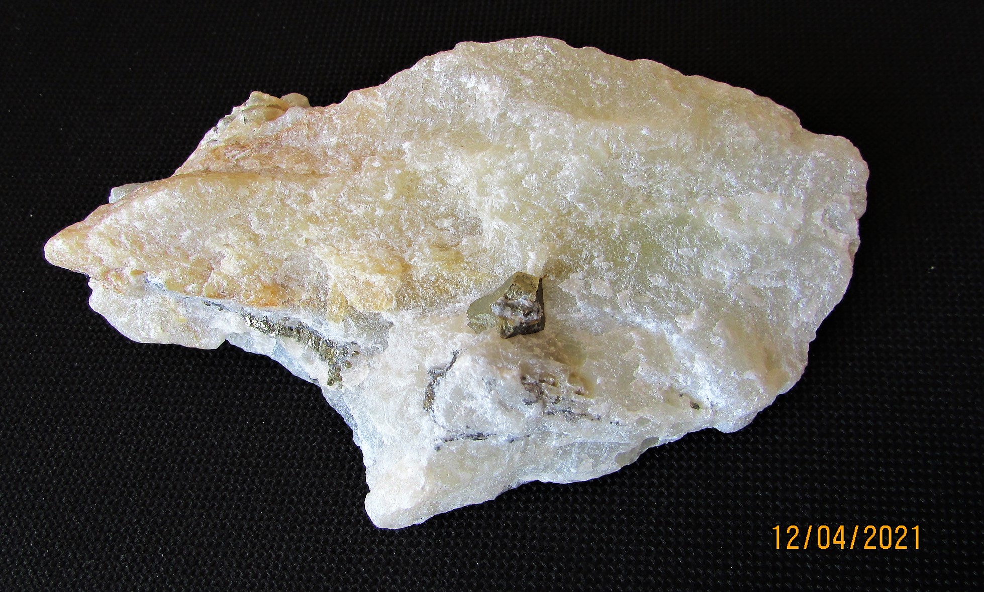

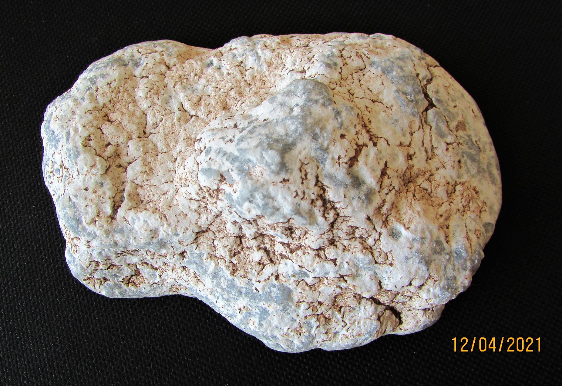

Bonjour jojo ,
Oui cela se raye avec l'ongle .
Merci .

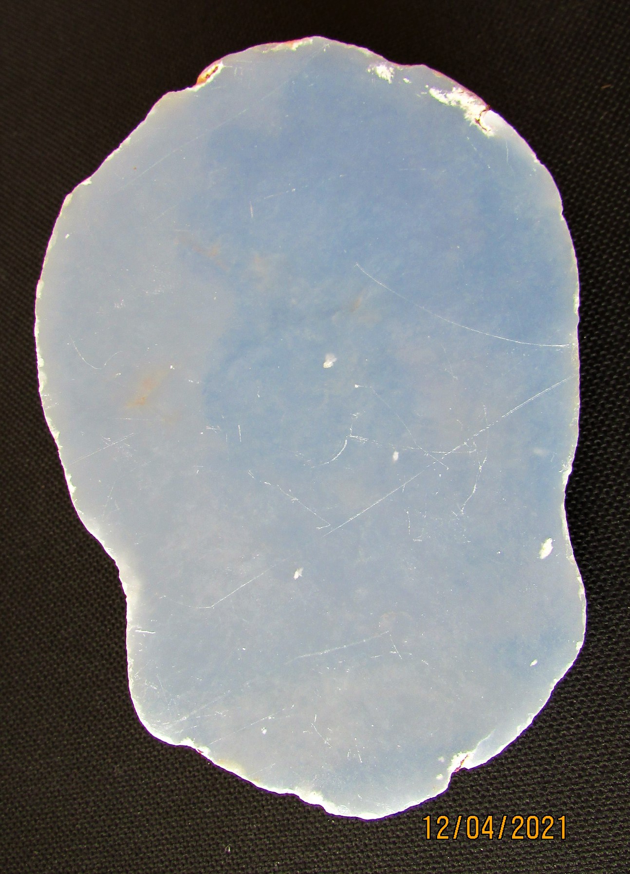

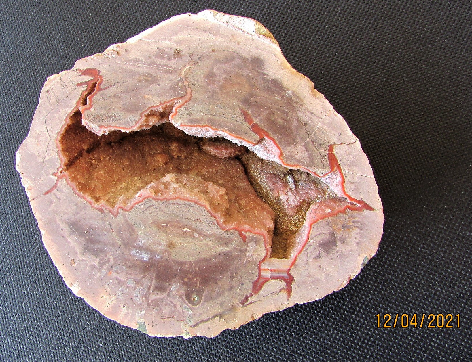

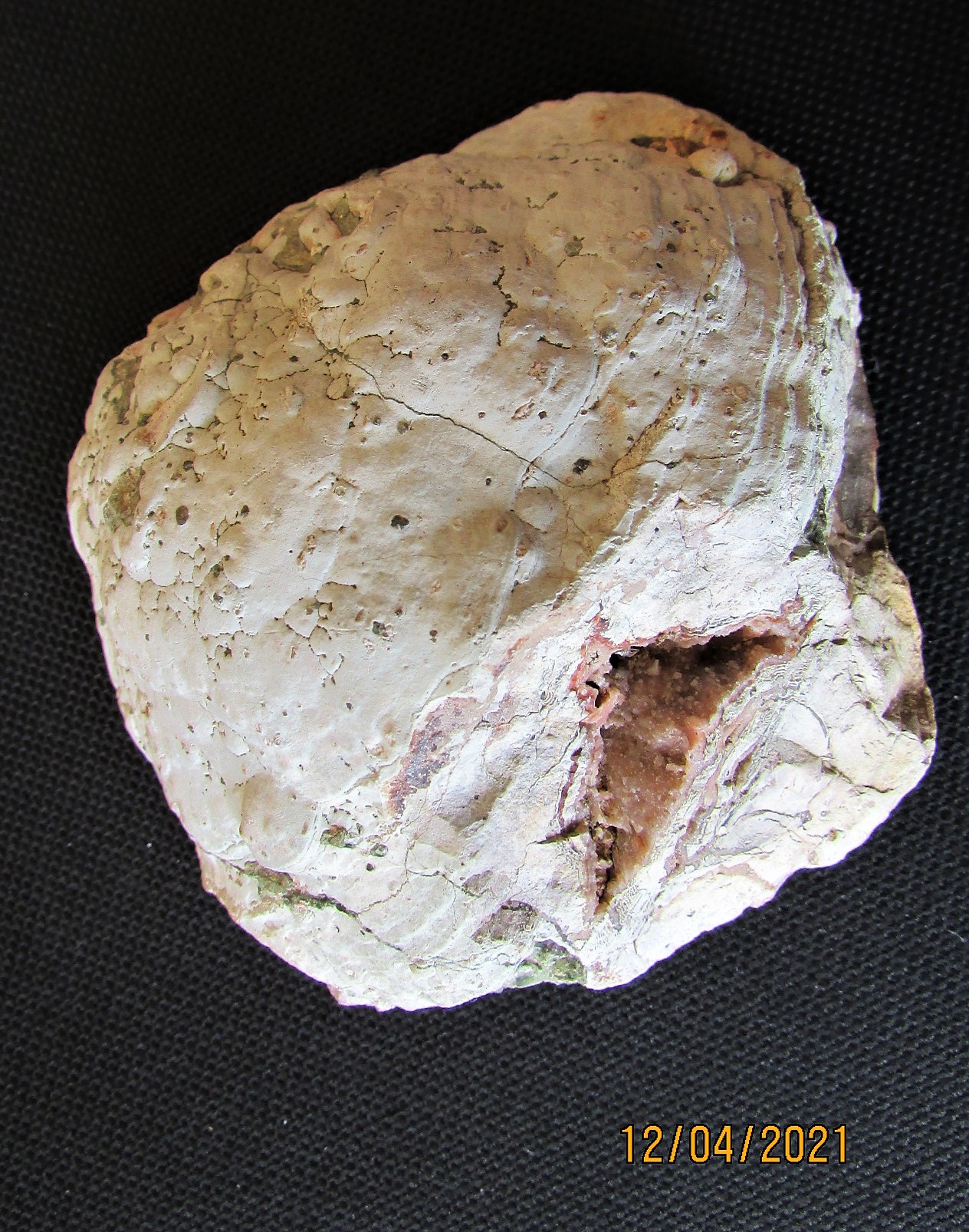

J'ai deux autres échantillons à vous soumettre sans vouloir abuser .
Les voici .
- Le premier (bleu ) ne raye pas le verre et aucune réaction à l'acide .
-Le second , aucune réaction à l'acide .

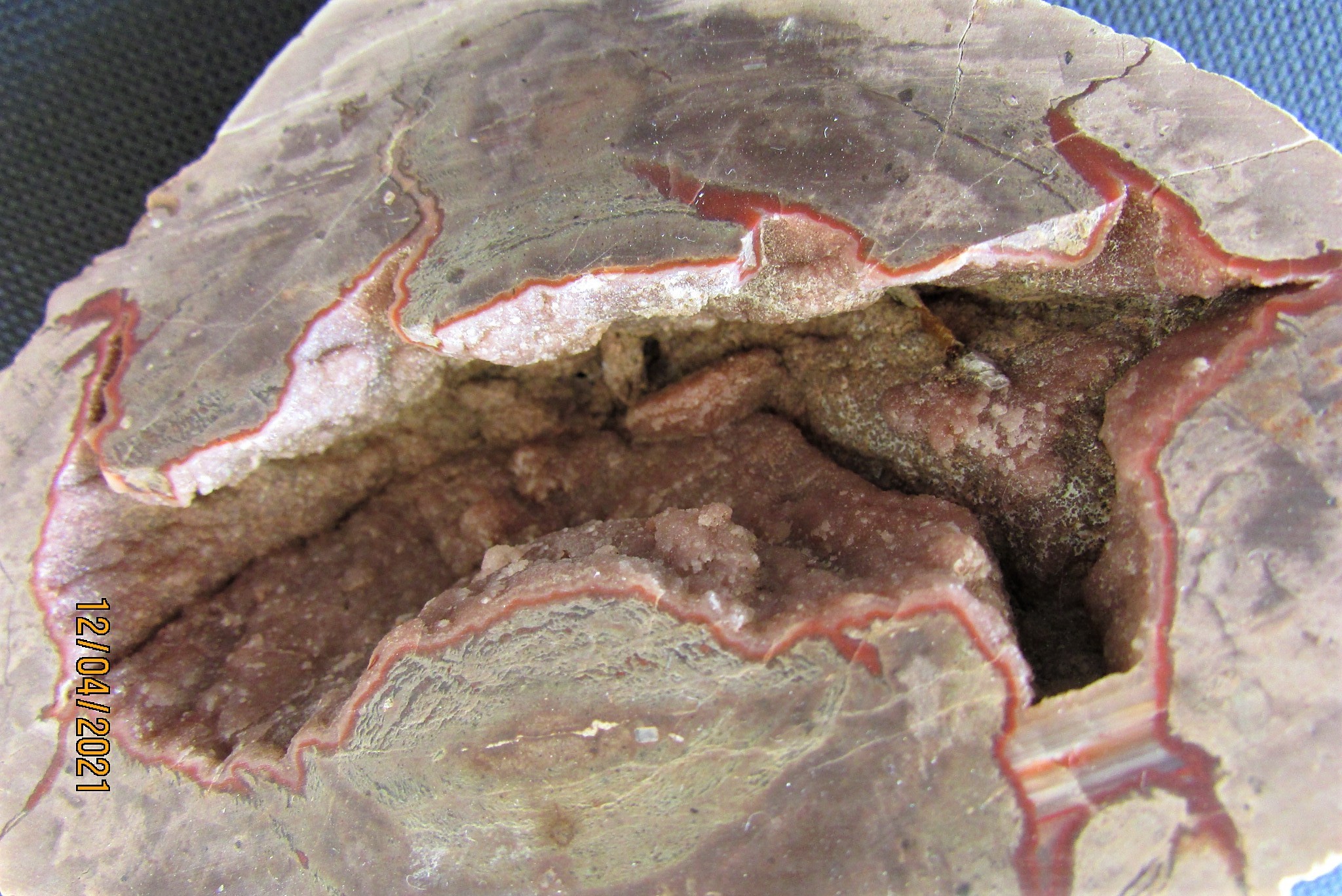

Ce sont deux lithophyses, les faces coupées sont brutes, il faudrait y faire un polissage, pour voir le résultat final.
Comme ça, la première est uniforme, pas de couleur particulière, pas trop d’intérêt.
La seconde est nettement mieux, forme géode, liseré rouge.
Provenance, La Vigne, vers St. Raphaël, Massif de l'Esterel, Var.

Les autres ont étés plus rapides que moi, mais forcément je me promenais, mais balade fructueuse puisque j'ai trouvé un béryl. Sur la première je n'aurais pas pensé au talc.
Sinon entièrement avec les autres.
Citation
Plutôt les environs du col de la Motte pour celle ci ;)

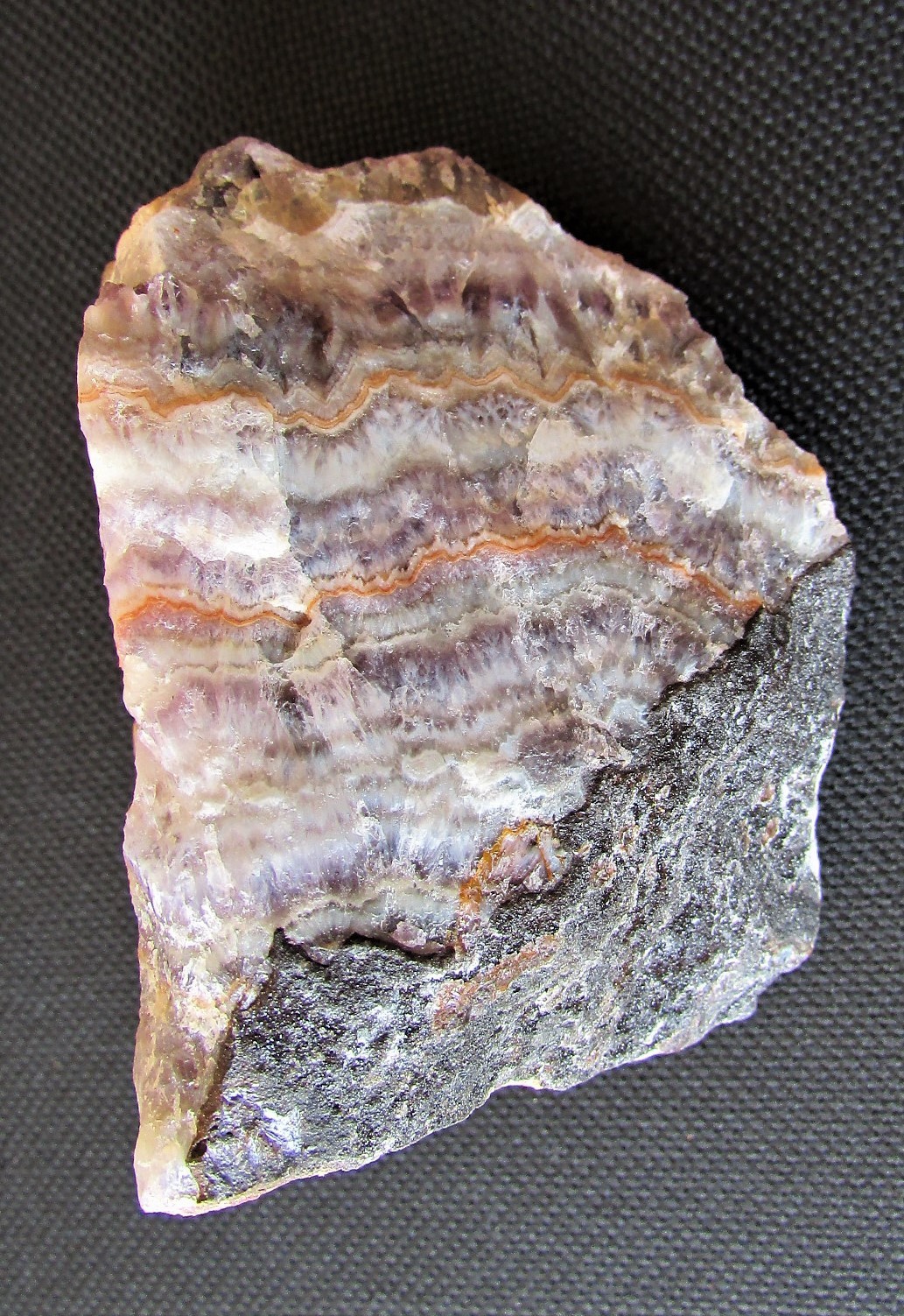

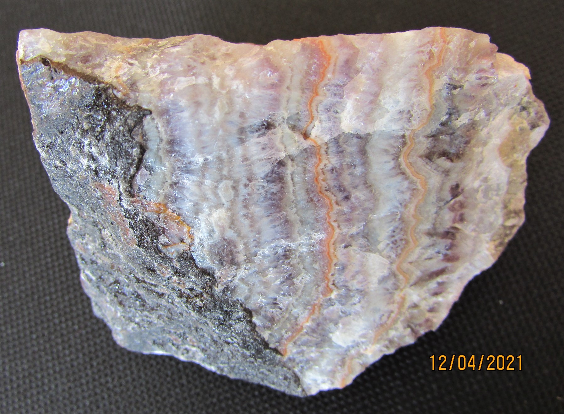

D>4 , ... comment vérifier cela stp ?
D'évidence il s'agit d'un mélange, soit de minéraux (fluorite + baryte), soit de variétés (quartz + améthyste)
Dans le premier cas la dureté (raye le verre) ne colle pas
Dans le second cas la densité ne colle pas ...
Deux remarques
     - la densité à été faite sur quoi : l'ensemble (donc un mélange inconnu de densités spécifiques) ou un fragment sélectionné ?
     - la dureté : même question, "raye le verre" correspond à quelle partie de l'échantillon ?
Cela posé je pencherai volontiers pour une erreur de mesure ;)
Surtout vu que ce que propose icarealcyon colle pas mal ...

Donc Quartz Améthyste ?
Sur l'agate, on voit bien les zones améthystes

Je me disais aussi que le dos de ces lithophyses était bien blanc !
Les miennes, c'est rouge, vert.

Donc c'est un quartz améthyste sur agate , provenance Col de la Motte .
Merci encore à vous tous .
Non, là ils parlent de la lithophise, pour la plaque sciée je mettrait sur mon étiquette "quartz, quartz variété améthyste et calcédoine variété agate, probablement Chatelperron, Allier".
PS: la calcédoine est une forme de silice (SiO2), comme le quartz, mais c'est bien deux minéraux à part, dans ce cas on parle d'isomorphes, comme la marcassite et la pyrite.
