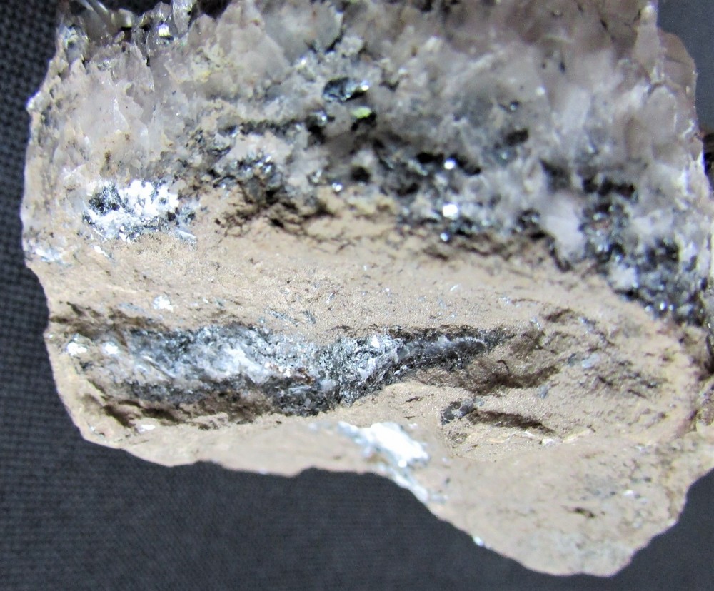

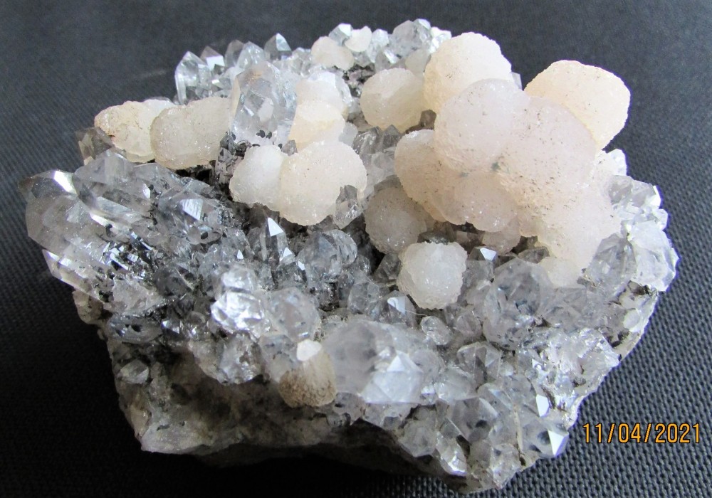

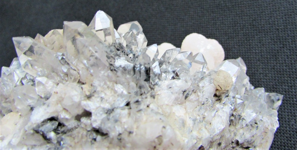

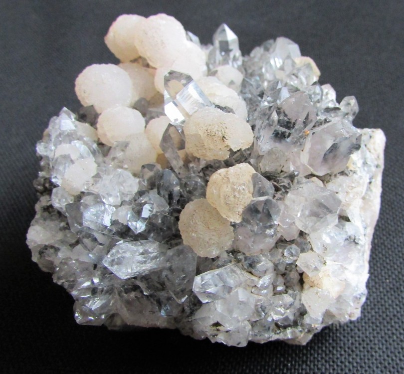

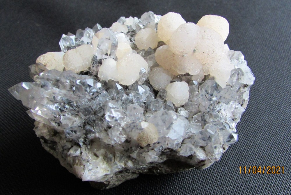

Test acide , réaction vive sur les particules noires ; aucune réaction sur les hypothétiques quartz .
Les hypothétiques quartz rayent le verre .
Boules blanches , Hémimorphites ?

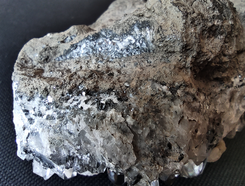

Présence d'infimes particules à priori ferreuses de couleur vive argentée
Si hématite il y a ce ne serait pas la composante majeure du spécimen loin de là!

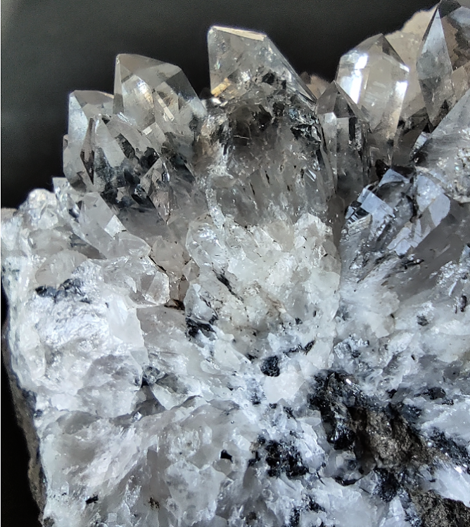

Quartz, pour sûre !
Prehnite pour le minéral botryoïde qui accompagne le quartz (blanc-cassé à jaunâtre) je dirai sans certitude mais avec une forte suspicion.
il y a 13 minutes, Géomac a dit :
Une prehnite qui fait effervescence vive au HCl ? ça s'appel de la calcite ! comme dit en début de poste.
il y a 20 minutes, Géomac a dit :
Quartz, pour sûre !
Il faut lire le sujet avant de répondre ! Sinon c'est le bazar.
Excusez-moi mais je n'ai jamais testé la prehnite à HCl et je n'ai pas vu dans un livre ou sur Géowiki la réaction à l'acide. Je n'ai pas eu le temps de plus me documenter. Non j'avais pas vu dans le topic la description de l'effervescence sinon j'aurai capté que cela aurait été probablement un carbonate.
