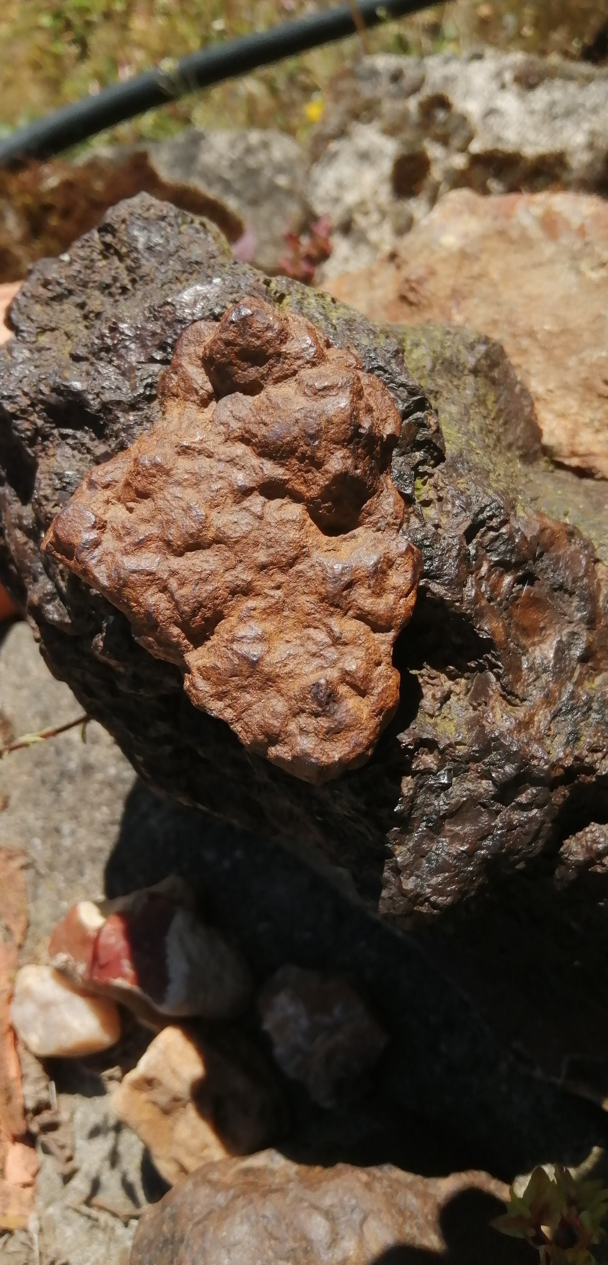

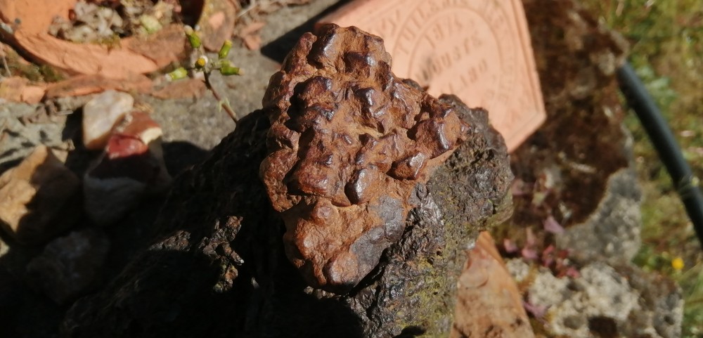

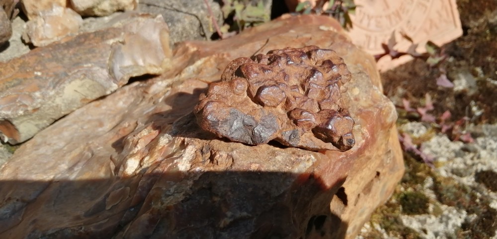

Bonjour les amis,
J'ai posté ces cliché dans un autre sujet, mais à priori, ils serait passer inaperçus.
J'ai fouiller au fond d'un carton et fais des photos, pour maintenant y donner un nom.
Quel qu'un sais du premier coup d'œil ce que c'est ?
Faut il faire des tests ?
Merci
Bon week end
Je viens donc de faire une densité, par contre, j'ai pas d'eau distillée.
J'ai donc utilisé de la contrex...
Je trouve 3,71.je suppose que on doit prendre une marge d'erreur de 10%
Avec cette hypothèse ma densité se situerais 3,35 et 4,05
Bon du coup, dans la foulée, j'ai sortie une couleur du trait: plutôt marron tirant vers le rouge, pas exactement comme une hématite j'ai comparer avec une que j'ai.
Et, elle raye difficilement le verre, il faut forcer.
Ca n'est pas qu' une simple oxydation de surface.
Vu les densité, dureté et trait, une pseudomorphose complète de pyrite vers limonite me semble être la réponse la + vraisemblable.
Il y a 17 heures, 1frangin a dit :
pseudomorphose de pyrite en .. hématite ? elle même oxydée
Comment l'hématite qui est du fer au degré d'oxydation maximal peut-elle être oxydée?
Pour préciser mon premier message, les parties les plus sombres évoquent une altération (pseudomorphose? difficile à dire sans ouvrir la masse) de la pyrite en goethite,  quant aux portions "rouillées" une oxydation en limonite (hématite, lépidocrocite etc.).
@Jeando80: Si l'essentiel du spécimen était en goethite, tu aurais une densité supérieure à 4 (densité goethite: 4,3). On est toujours dans les oxyhyroxydes de fer (FeOOH) mais la limonite contient de l'eau qui abaisse la densité. Quant à la pellicule brune, ca devrait plutôt être de l'hydroxyde Fe(OH)3.
