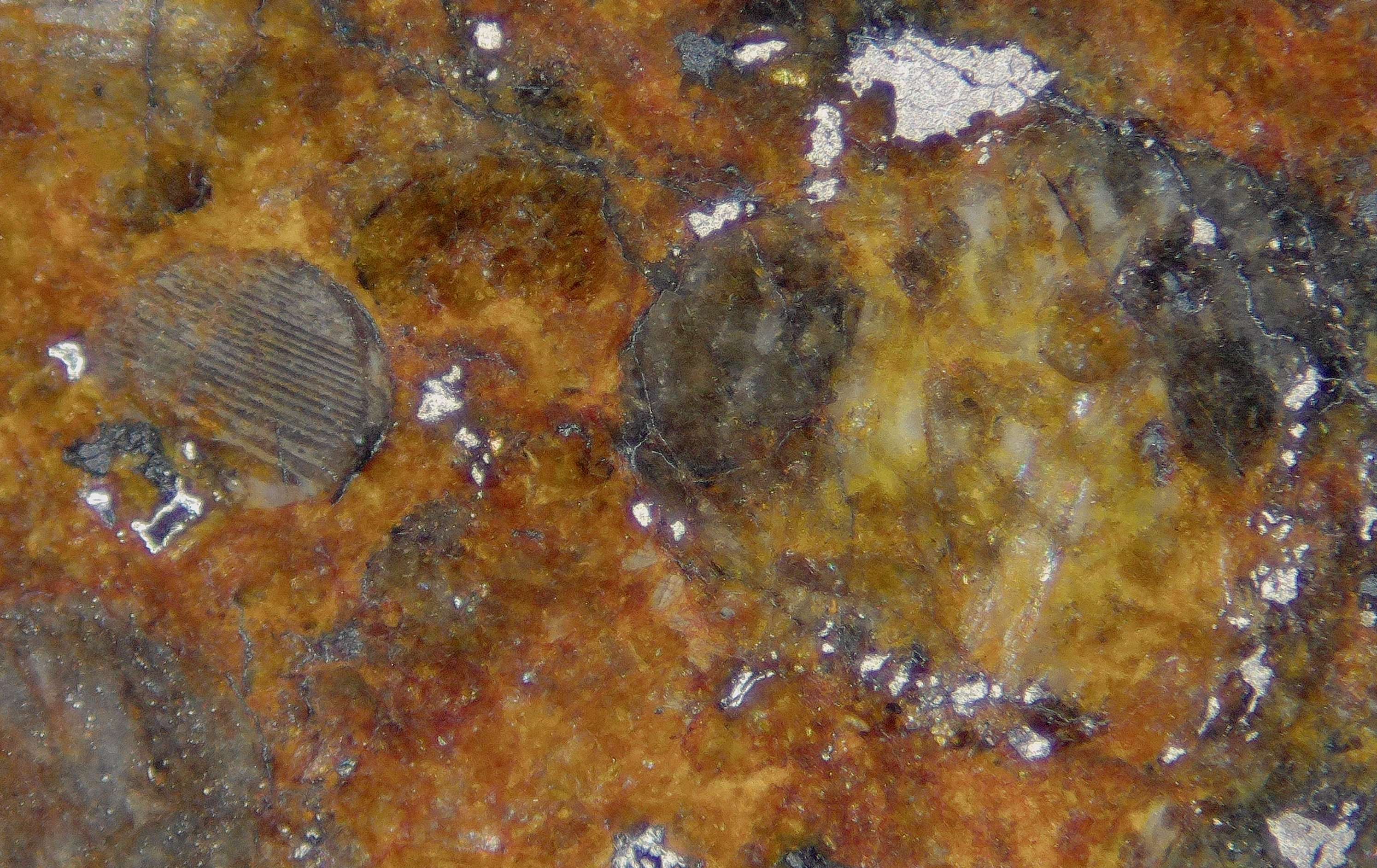

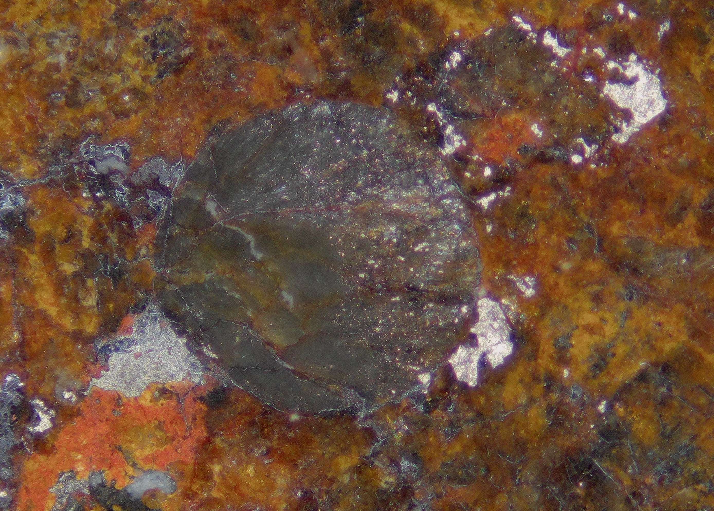

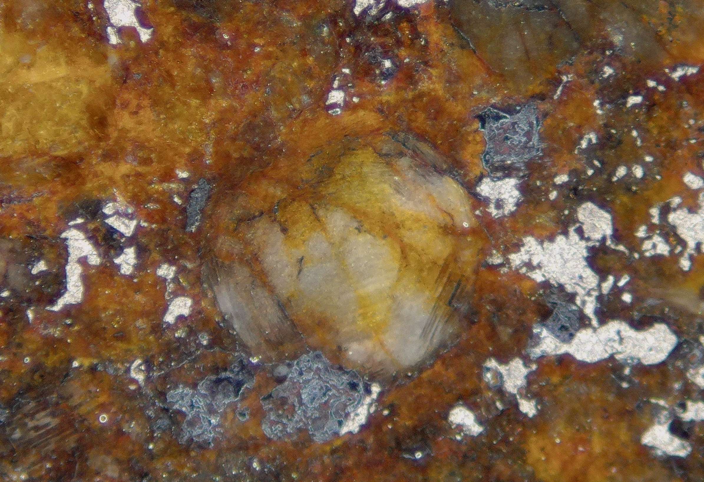

Voici une météorite bien bizarre comme je les aime (pas en lame mince, mais dans ma collec' aussi), en lumière naturelle: la bencubbinite Gujba et ses chondres géants, dont une bonne part sont 100 % métalliques:

Les plus grands chondres métalliques sont un diamètre autour de 5 mm sur ce spécimen, qui mesure 50 X 24 mm. Les chondres "rocheux", à dominante olivine, sont dans le même ordre de taille, anormalement élevée (ils peuvent dépasser le centimètre sur Gujba), mais ils ont souvent subi une fragmentation, bien visible sur mon spécimen. Ces fragments eux-mêmes ont un aspect "fondu".
Elle est effectivement classée dans les chondrites carbonées, à taux de métal très élevé. De telles météorites sont supposées issues de l'impact entre un astéroïde carboné et un astéroïde métallique... Du moins, on en était là de la théorie, lorsque j'ai rassemblé l'essentiel de ma collection de météorites entre 2003 et 2010. Cela n'expliquait pas la taille vraiment hors norme des chondres de Gujba.
Le spécimen est juste scié, pas de polissage, ni de traitement à l'acide. Ce serait intéressant de voir si cette expérience a été faite, et si les chondres métalliques présentent des figures de Widmanstatten (=refroidissement très lent du métal) !
