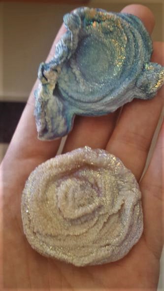

konny4031 Posté(e) 6 avril 2021 Signaler Posté(e) 6 avril 2021 Bien le bonjour, j'aimerai savoir si vous avez une idée de comment retirer cette saleté d'electrolyse que l'on voit sur les cristaux " aqua aura " et toutes ces bêtises. Je précise que pour une fois l'electrolyse est légère. Mais vu qu'il ne s'agit pas d'une teinture à proprement dit je ne sait pas si il y a moyen. Merci pour vos réponses Citer
AMEDE Posté(e) 6 avril 2021 Signaler Posté(e) 6 avril 2021 Bonjour, les oxydes de titane sont solubles dans l'acide nitrique concentré et sulfurique concentré. Tes cailloux sont de la calcédoine ? Citer
konny4031 Posté(e) 6 avril 2021 Auteur Signaler Posté(e) 6 avril 2021 Oui tout à fait. C'est bien de la calcédoine. Aucune chance d'enlever la couleur avec le soleil comme une bonne vieille teinture dégueulasse ? Je me doutais qu'il faudrait passer aux acides Citer
elasmo Posté(e) 6 avril 2021 Signaler Posté(e) 6 avril 2021 Je tenterais d'abord un simple solvant (acétone, essence C, ou Whitespirit) en brossant légèrement Citer
AMEDE Posté(e) 6 avril 2021 Signaler Posté(e) 6 avril 2021 il y a 11 minutes, elasmo a dit : Je tenterais d'abord un simple solvant (acétone, essence C, ou Whitespirit) en brossant légèrement Etant donné que c'est la plupart du temps de l'oxyde de titane il faut un produit réducteur assez puissant : c'est quand même stable. Mais rien ne coute d'essayer plain de produits sois même, dès fois que tu en trouve un miracle. Tu as testé dithio + solution tampon ? Citer
konny4031 Posté(e) 6 avril 2021 Auteur Signaler Posté(e) 6 avril 2021 je pense que je vais essayer tout ce que j'ai sous la main sur des petites. On va commencer par du léger et on va monter la puissance des acides petit à petit. Si jamais je trouve un truc miracle c'est sûr je vous dirai. Je retiens en tout cas ton message AMEDE quant aux acides fort Citer
AMEDE Posté(e) 6 avril 2021 Signaler Posté(e) 6 avril 2021 il y a 2 minutes, konny4031 a dit : Je retiens en tout cas ton message AMEDE quant aux acides fort En fait j'ai juste tapé dioxyde de titane et j'ai regardé solubilité sur la page wikipédia. Tu peux aussi essayer les attaques au bases fortes (genre ammoniaque, soude très concentrée). Citer
Michel de Champigny Posté(e) 6 avril 2021 Signaler Posté(e) 6 avril 2021 il y a 4 minutes, AMEDE a dit : Etant donné que c'est la plupart du temps de l'oxyde de titane il faut un produit réducteur assez puissant : c'est quand même stable. Mais rien ne coute d'essayer plain de produits sois même, dès fois que tu en trouve un miracle. Tu as testé dithio + solution tampon ? J'avoue ne pas bien comprendre comment il peut s'agir d'oxyde de titane ????? Il est impossible qu'un dépôt électrolytique soit constitué de ce composé chimique. De plus l'oxyde de titane est blanc. Par contre si c'est un métal en couche au plus de quelques microns, un acide concentré comme HCl doit pouvoir en venir à bout. Le mieux est l'eau régale (mélange 1/3 d'acide nitrique à 69% (ou un peu moins) et d'acide chlorhydrique concentré (37% ou un peu moins). C'est radical et très rapide. A faire sous hotte ou dehors, attention aux vapeurs nitreuses rouges extrêmement irritantes et toxiques (si on met le nez dessus et qu'on inspire profondément, mais faut être maso !) Sacré Amédé: dans le doute j'affirme, dans l'ignorance je donne des détails ! Citer
AMEDE Posté(e) 6 avril 2021 Signaler Posté(e) 6 avril 2021 L'auteur est il sur que c'est un dépôt à l'électrolyse ? Car le quartz aqua aura ou quartz mistique est bien un quartz recouvert d'oxydes de titane en labo. Et j'ai des sources: https://fr.wikipedia.org/wiki/Faux_minéraux_et_fossiles "l'entourage d'un film d'oxyde de titane, TiO2 : par exemple le quartz mystique, qui est un quartz gemme taillé puis entouré à chaud d'un fin film d'oxyde de titane qui lui confère un aspect irisé. Ce traitement est également appliqué à d'autres pierres, fines." Citer
Néodyme Posté(e) 6 avril 2021 Signaler Posté(e) 6 avril 2021 Hello, Je pense que les techniques sont diverses, mais les plus belles colorations (à mon sens...) sont obtenues plutôt avec des nitrures, de titane, de silicium, et autres. J'ai eu fait quelques essais sur des échantillons ainsi traités, avec des acides forts (nitrique, sulfurique, chlorhydrique). L'acide sulfurique fonctionne bien, mais les échantillons en ressortent très fragilisés et finissent par tomber en miettes. Le résultat ne mérite pas l'effort --> poubelle! JP Citer
konny4031 Posté(e) 7 avril 2021 Auteur Signaler Posté(e) 7 avril 2021 Bon ba ... facile au final. Comme quoi la couche était vraiment petite. J'ai commencé des tests avec des acides de plus en plus fort, je n'ai pas eu à faire beaucoup d'essaie. Un simple acide chlorhydrique ménager a fait l'affaire. Par contre faut évidemment bien contrebalancer l'acide pour ne pas laisser de traces jaune et cet aspect huileux au toucher. Mais ça marche voilà voilà Citer
