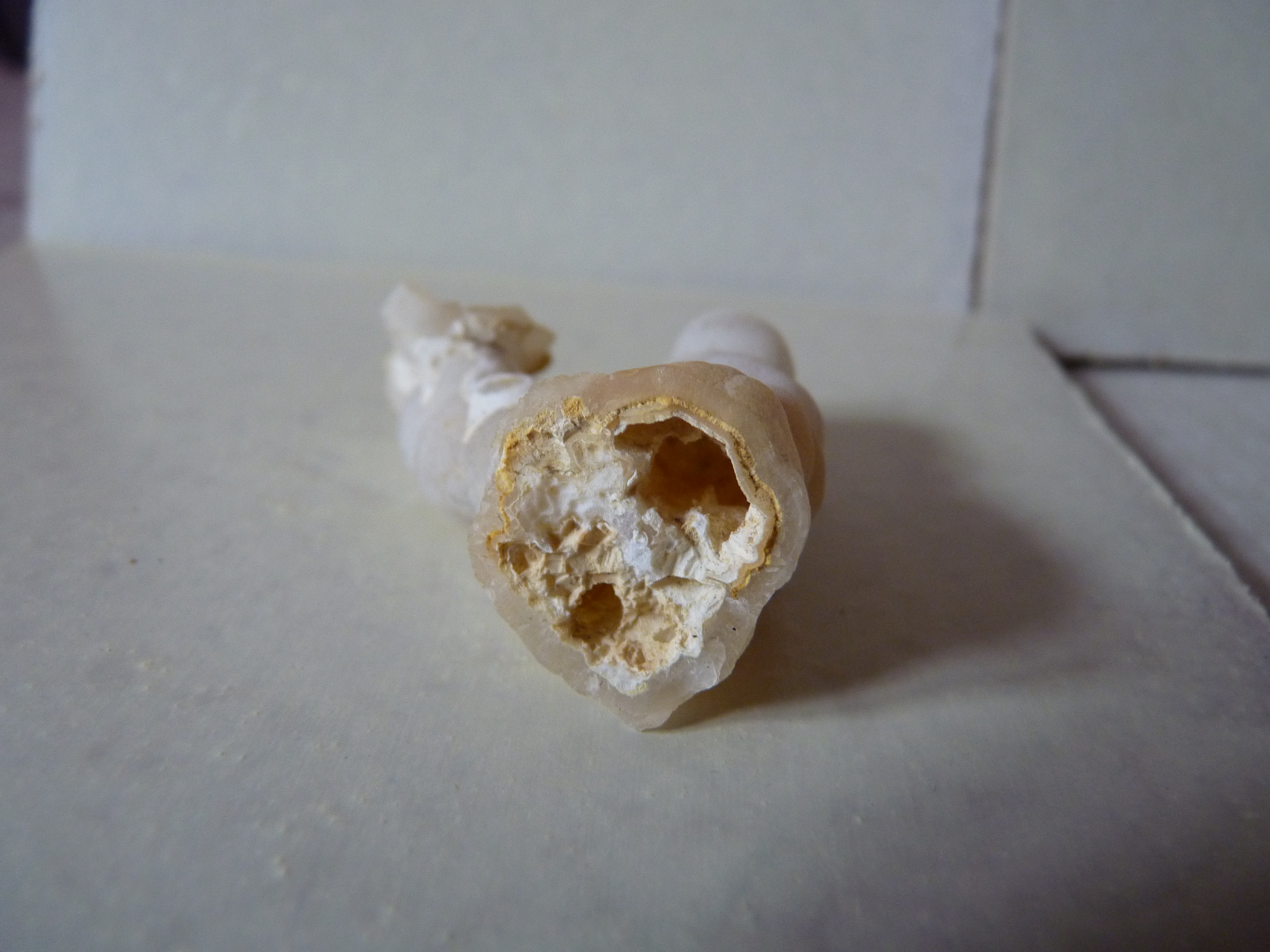

Actuellement en train de refaire ma vitrine je me rend compte que plusieurs de mes minéraux marocain n'avaient pas d'étiquette (ou incomplète).
C'est donc sur 13 spécimens que je recherche des infos.
Hésitez pas a me corriger si les identifications sont mauvaises.
Merci par avance.

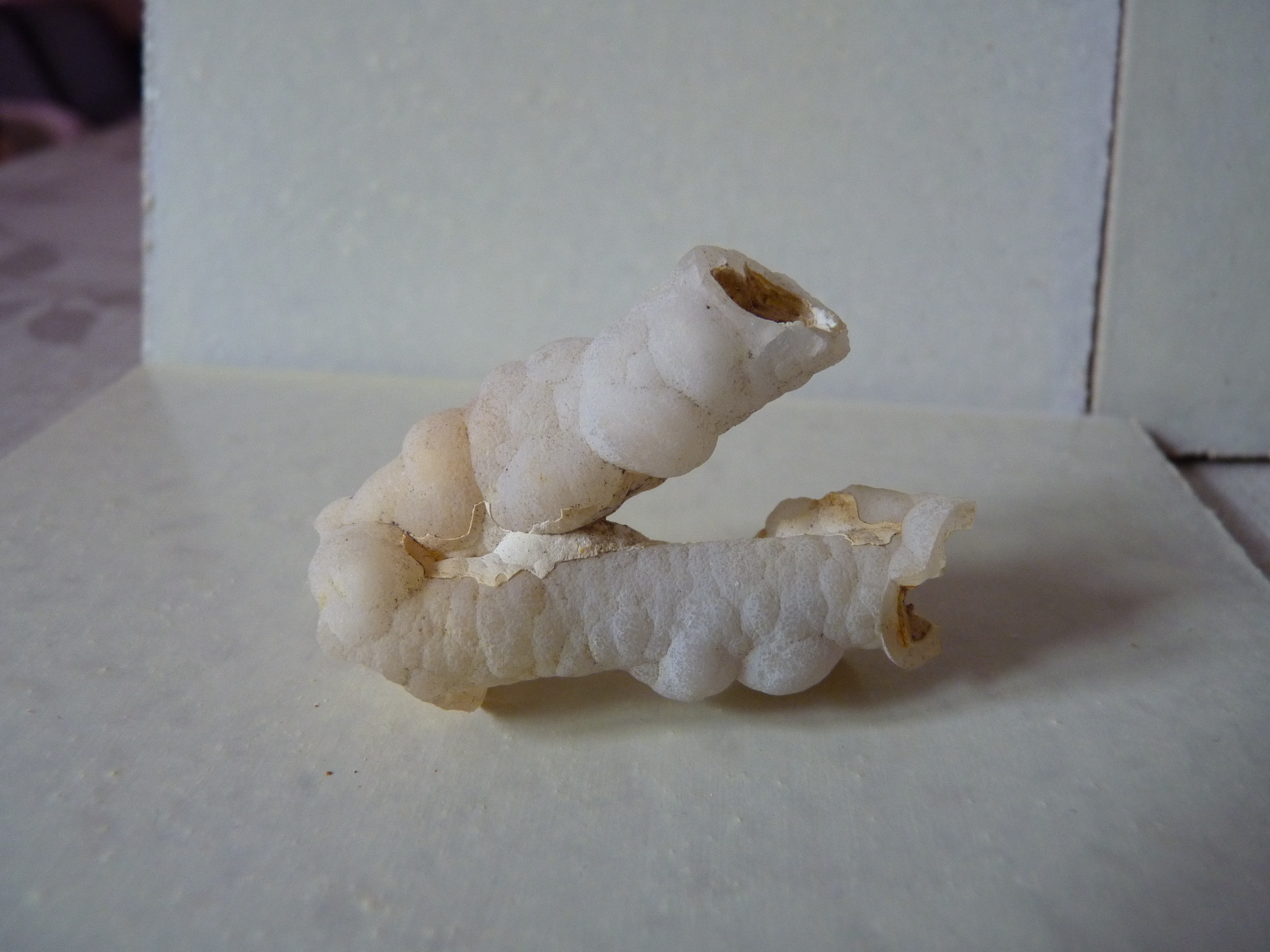

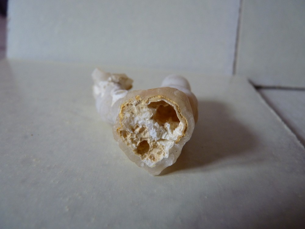

Minéral A / Calcédoine - Provenance inconnue
A.thumb.JPG.fe38d43a45cbf5cbb6d9a1722a06e1db.JPGA1.thumb.JPG.41e14e2e600a50abdd96f47d14cf1927.JPG

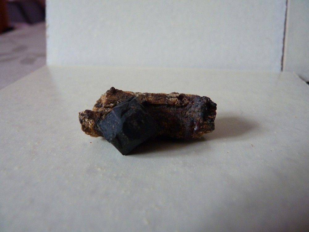

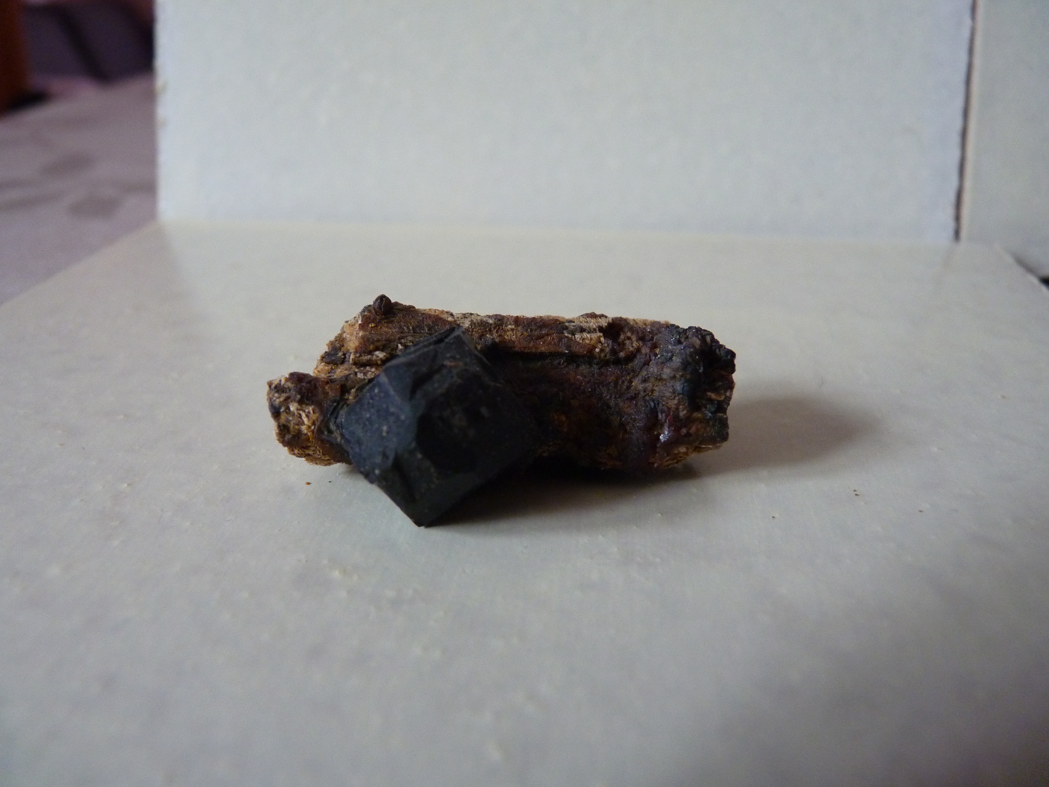

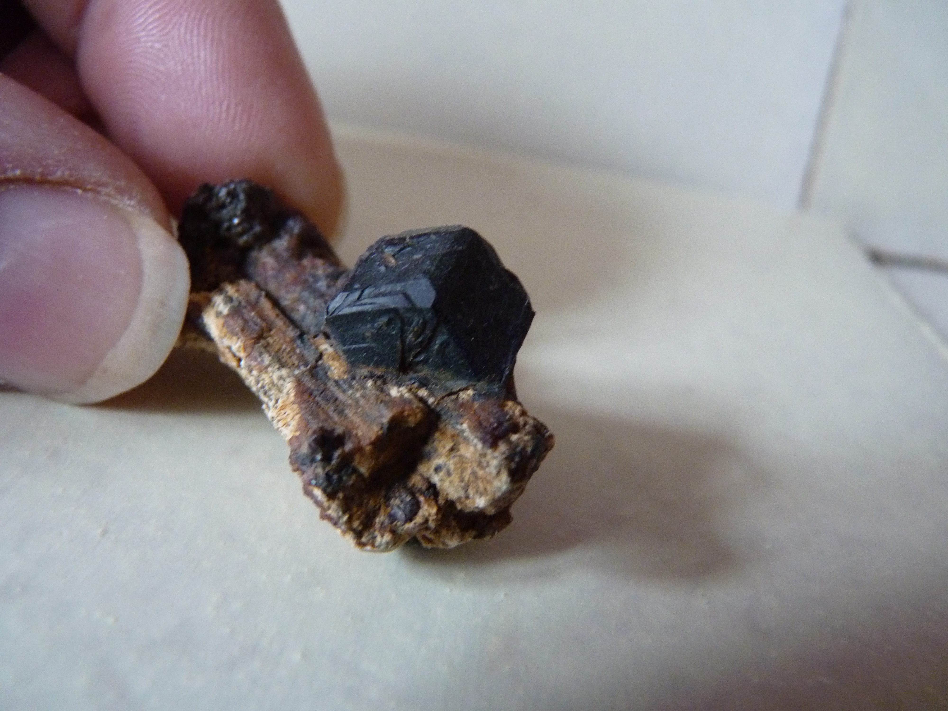

Minéral B / Aucune idée ni du minéral ni de la provenance.
 B.thumb.JPG.a602c9824a54cf53680f51234bacc6b6.JPGB1.thumb.JPG.d2014320071872a3c706129b87c8a67b.JPGB2.thumb.JPG.5cb38232134c66de3504fa9b7cfbb9c5.JPG

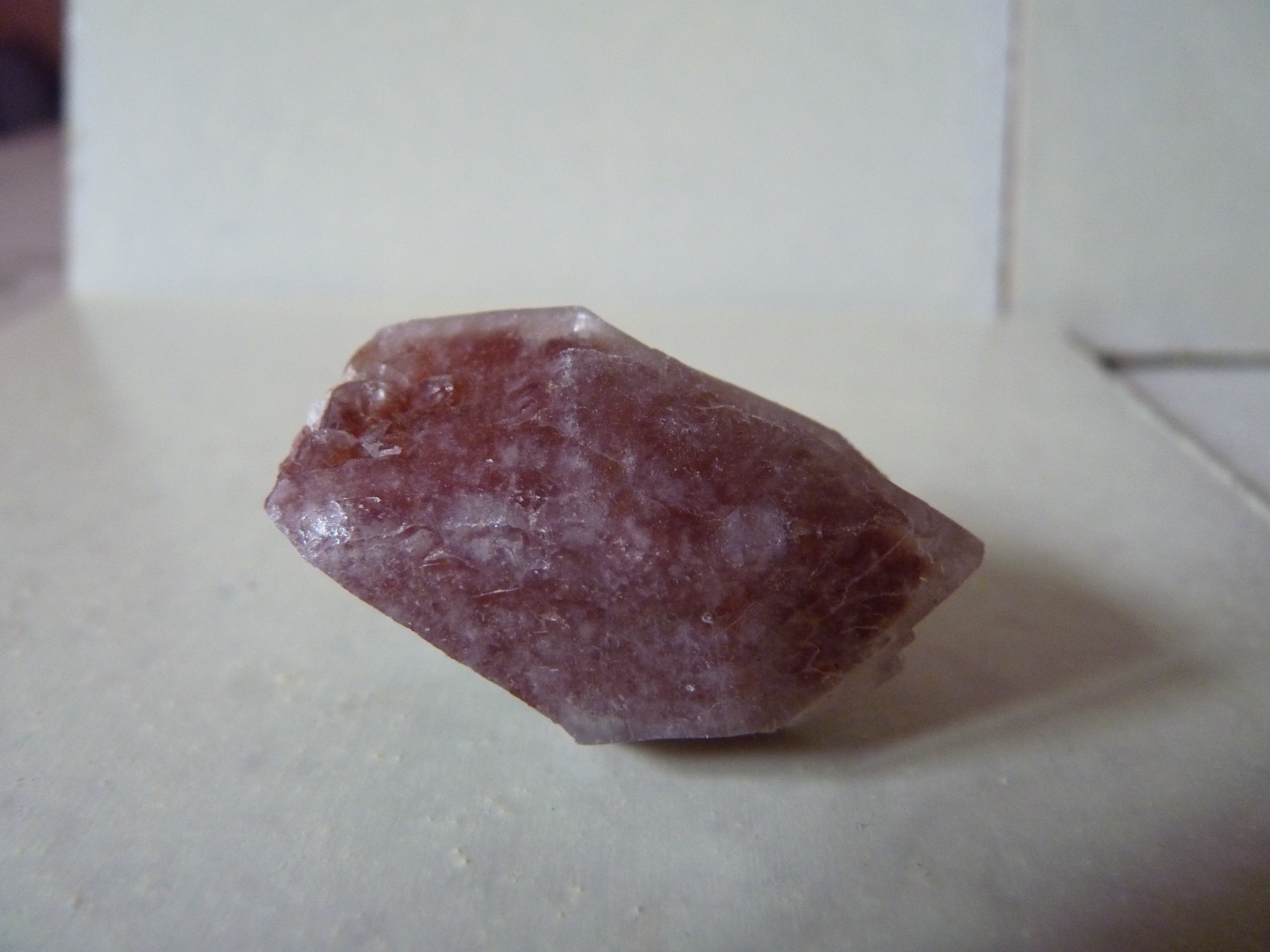

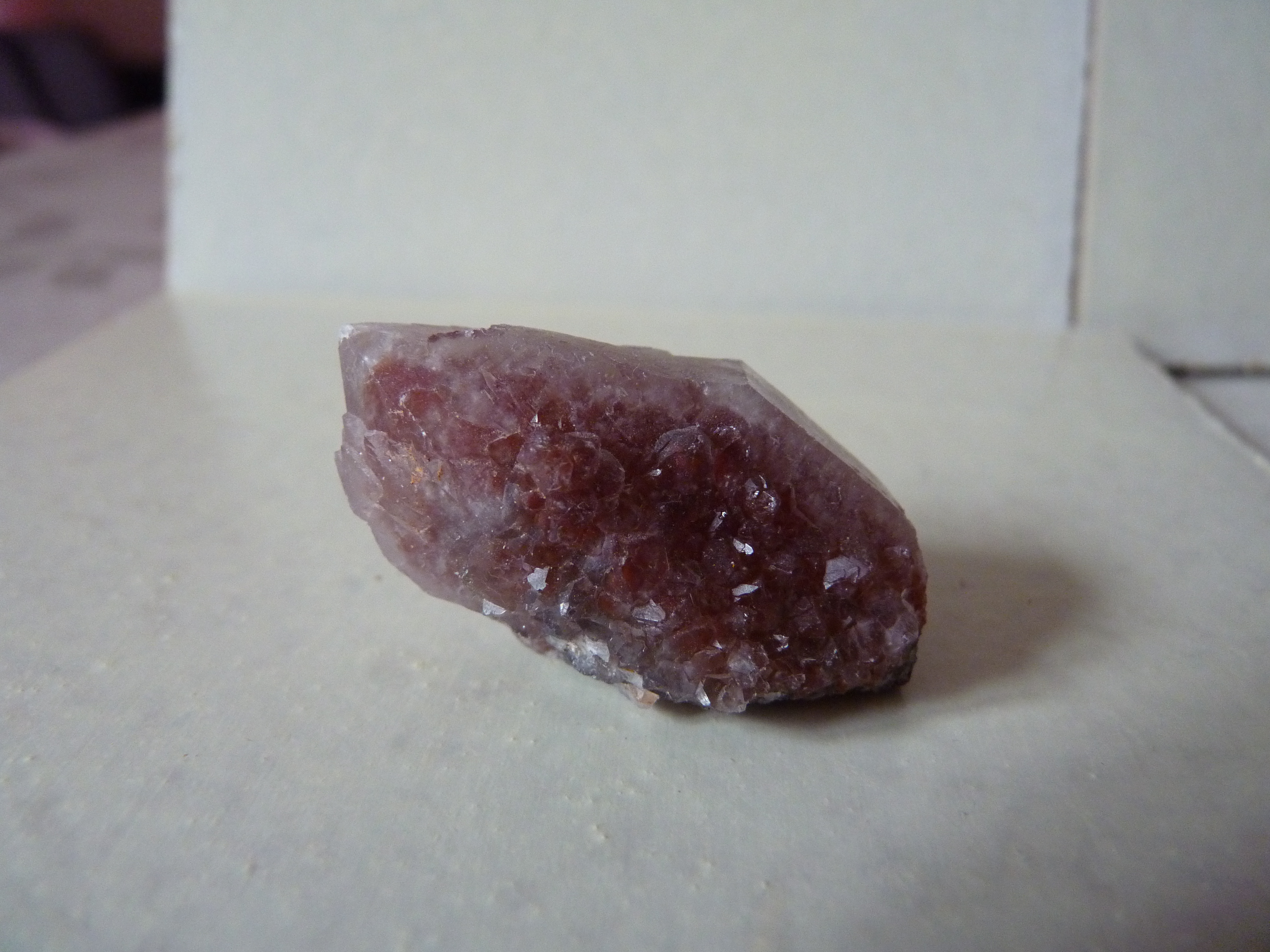

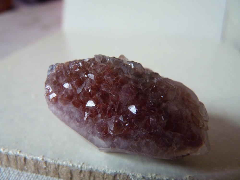

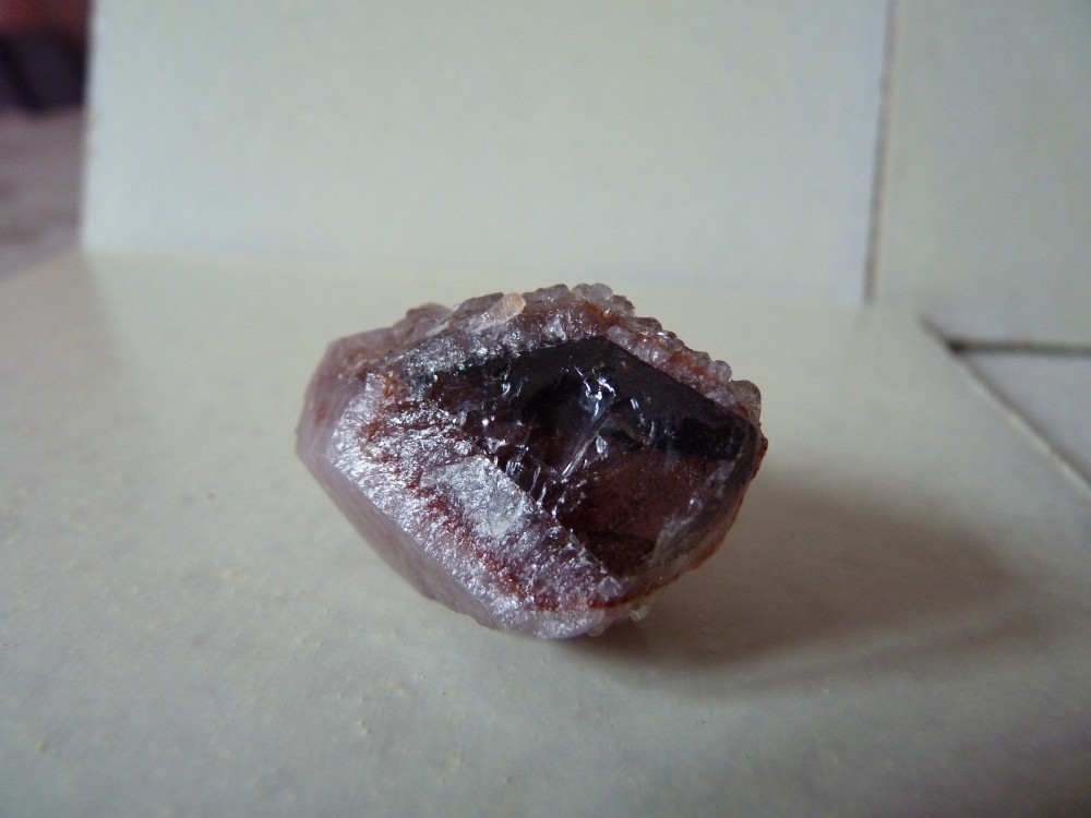

Minéral C / Quartz hématoide - Provenance inconnue
 C.thumb.JPG.7aae420649f9a46dc8b836ecf6b664d1.JPGC1.thumb.JPG.dbf124d0eaa8bcf543d6a338ff86471d.JPGC2.thumb.JPG.72590b0a2d9db8aaf30b08d3b3ec129d.JPGC3.thumb.JPG.086c563d2ed9dfa5132690edd16e02fc.JPG

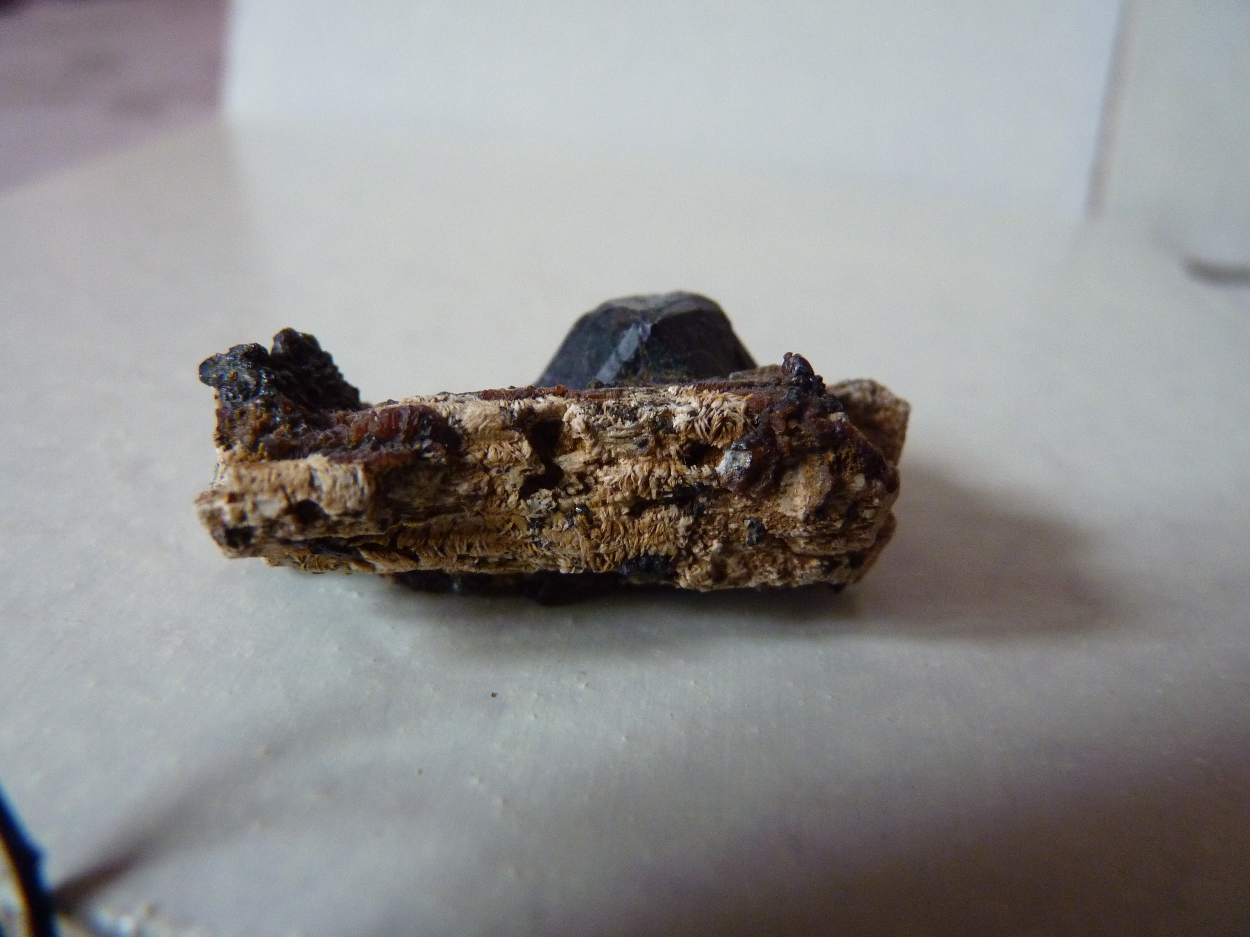

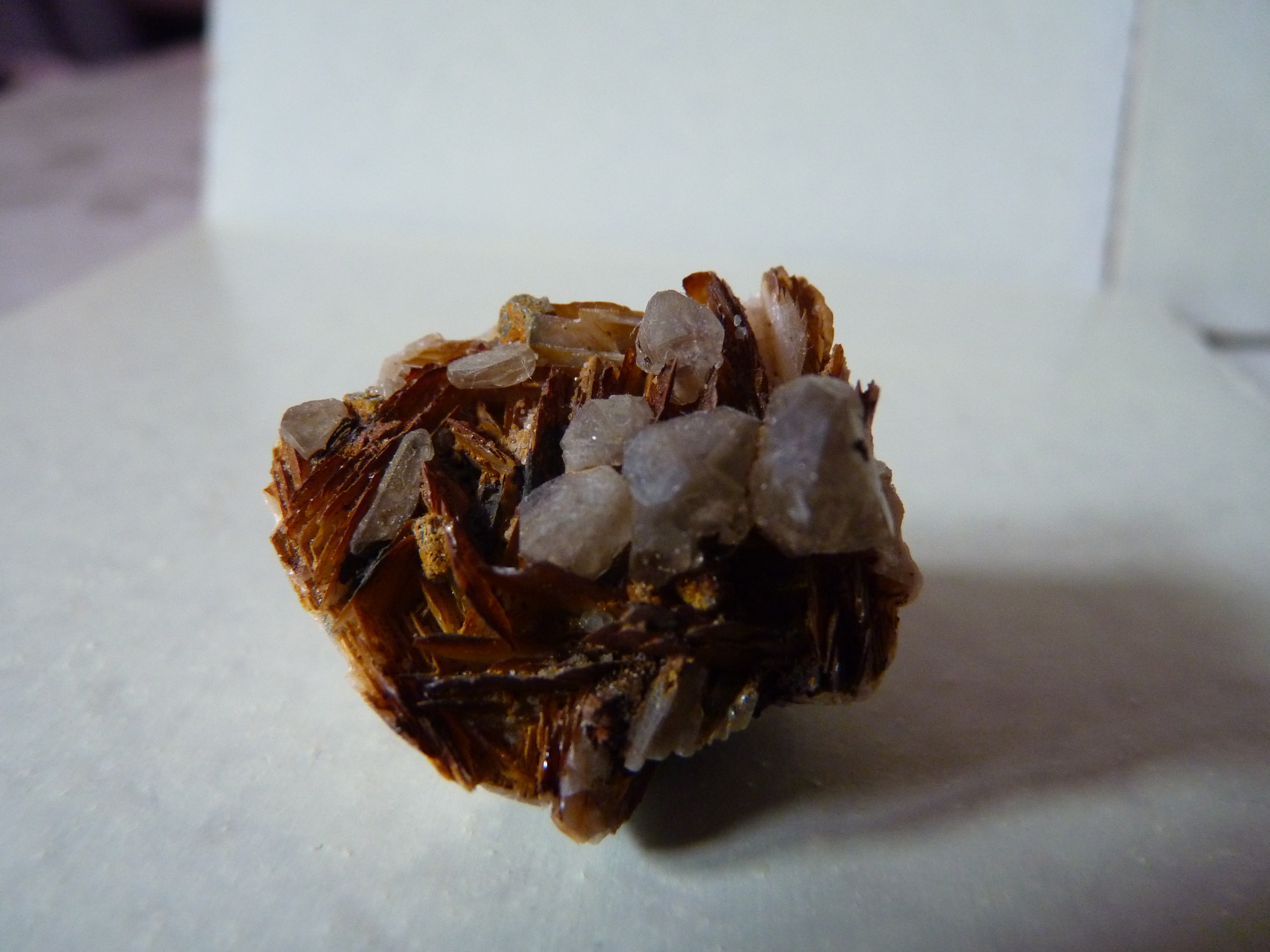

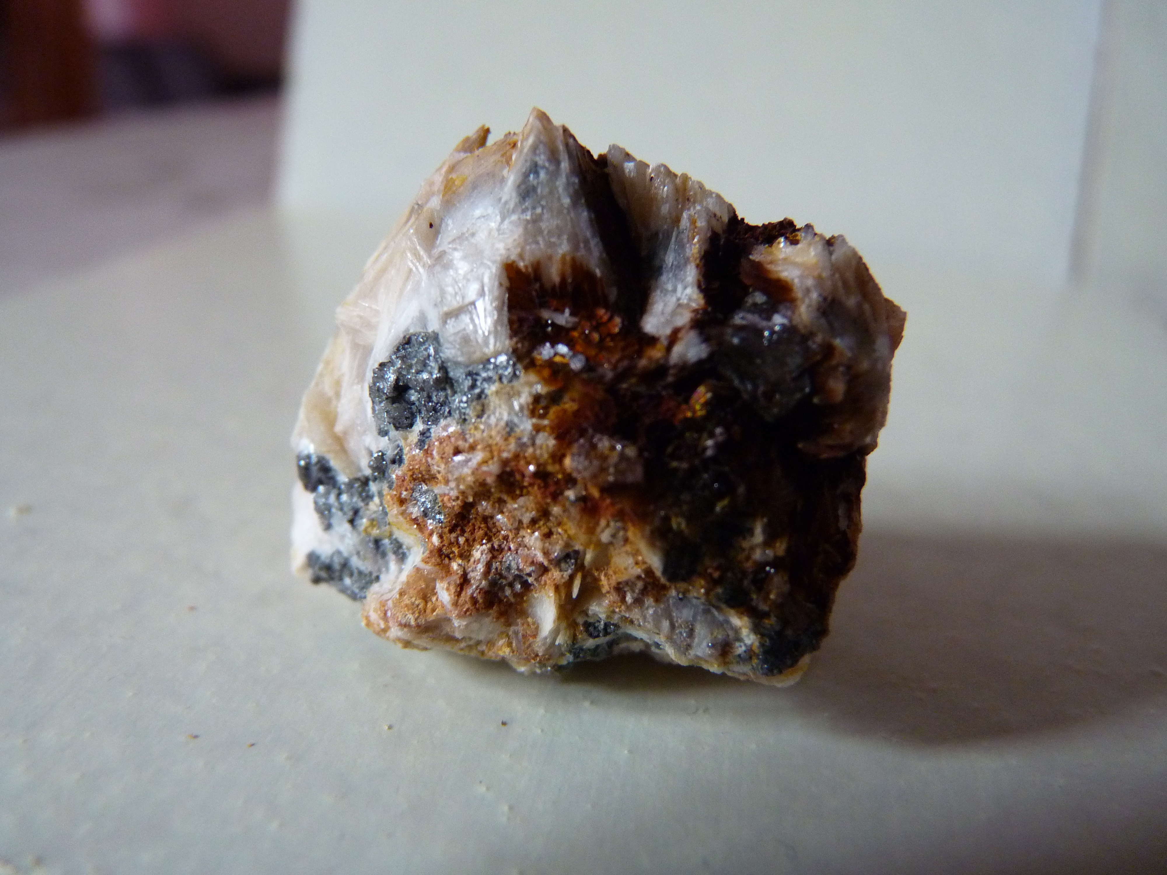

Minéral D / Cérusite sur Barytine et Galène - Provenance inconnue
D.thumb.JPG.c4e19dfebbe08cab4ba226fa8fed9bdf.JPGD1.thumb.JPG.8d9356727cdef0e5aae75333903a09b4.JPG

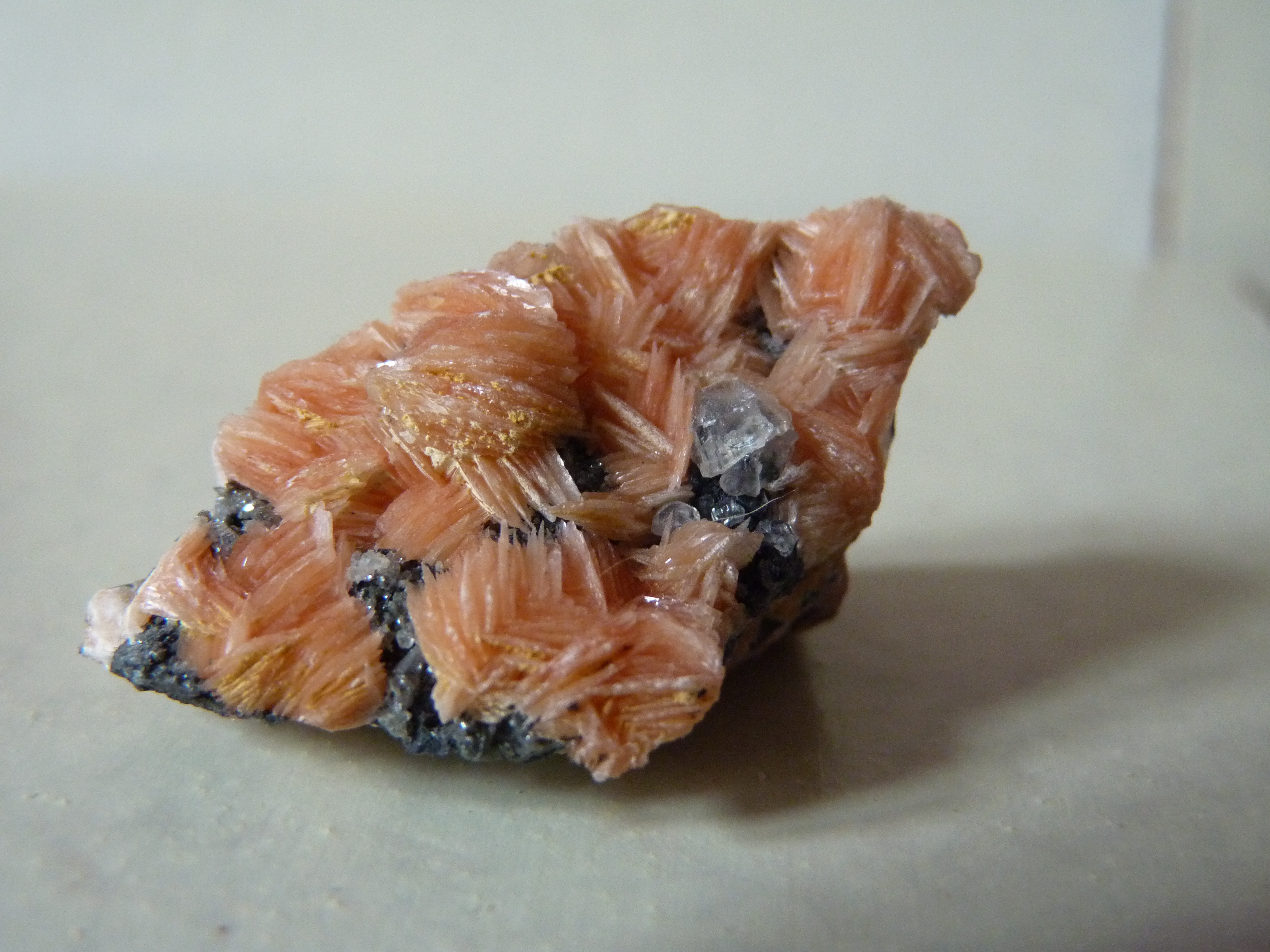

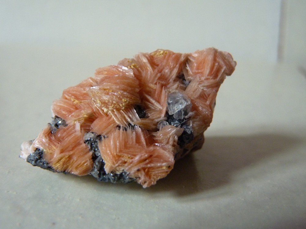

Minéral E / Cérusite sur barytine rosée et Galène - Provenance inconnue
 E.thumb.JPG.0cfe06edbcebe62c1009762a26b1e41f.JPGE1.thumb.JPG.2efd2236c564fecd3cd13ce3c60125c0.JPG

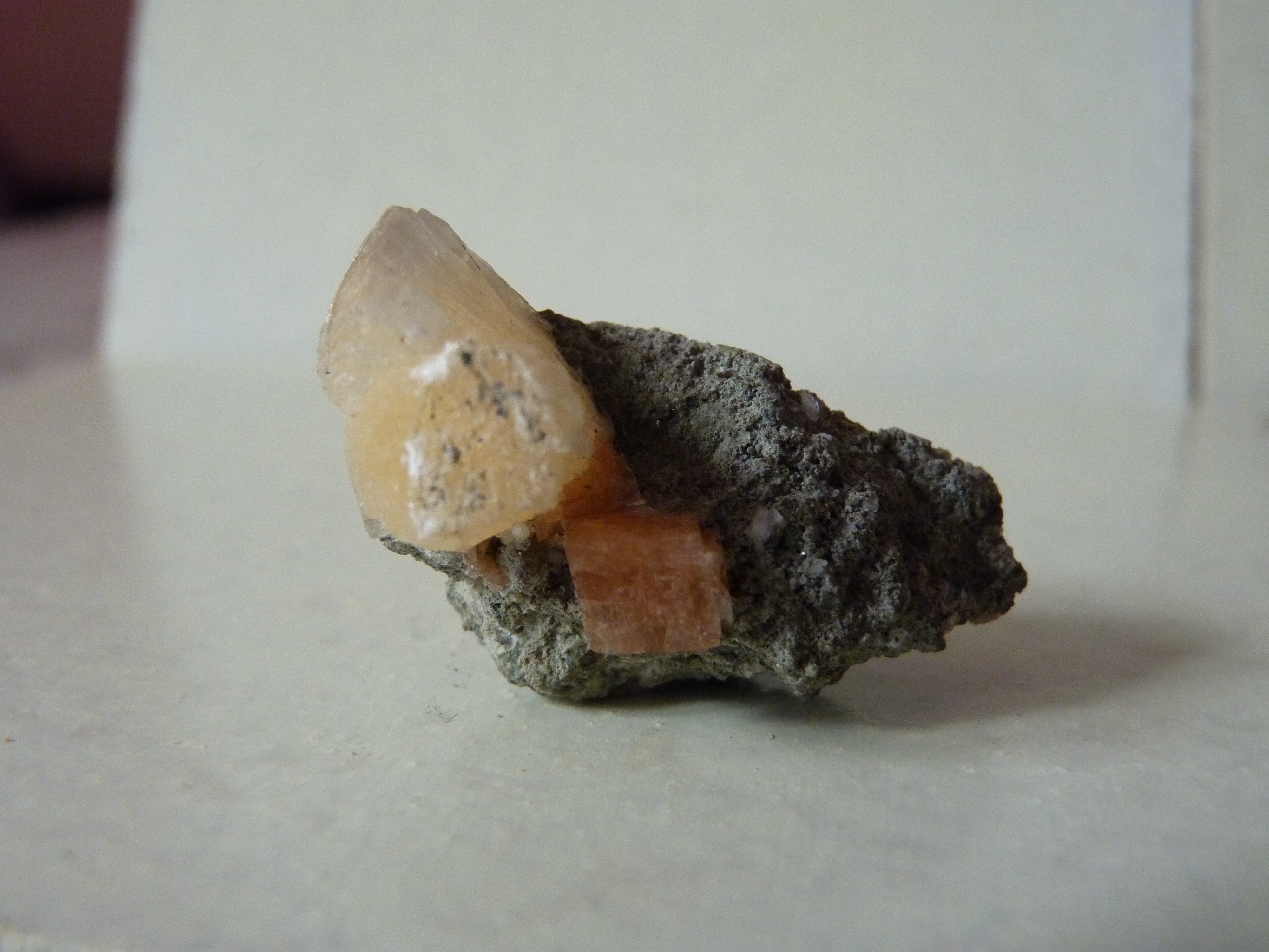

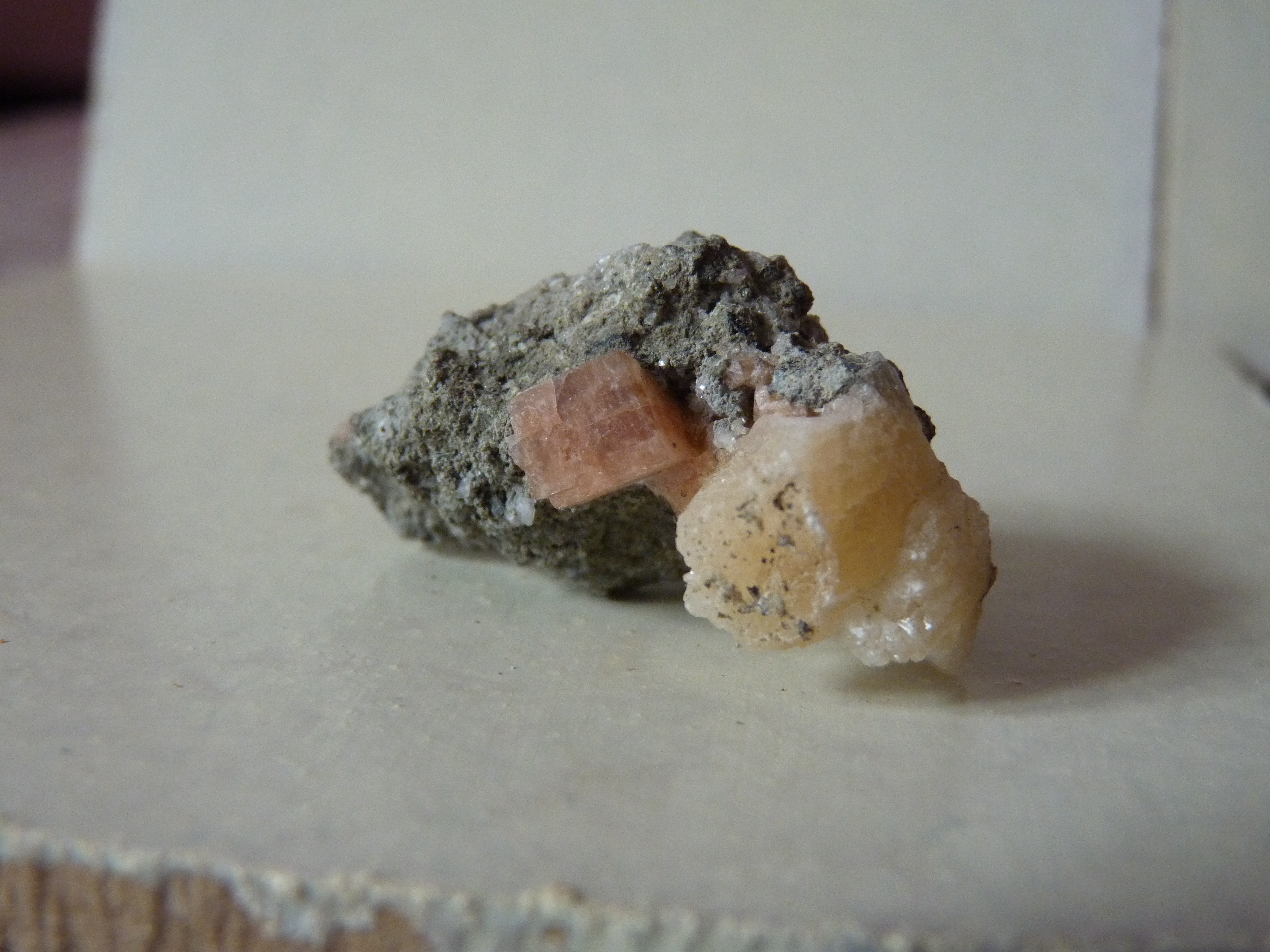

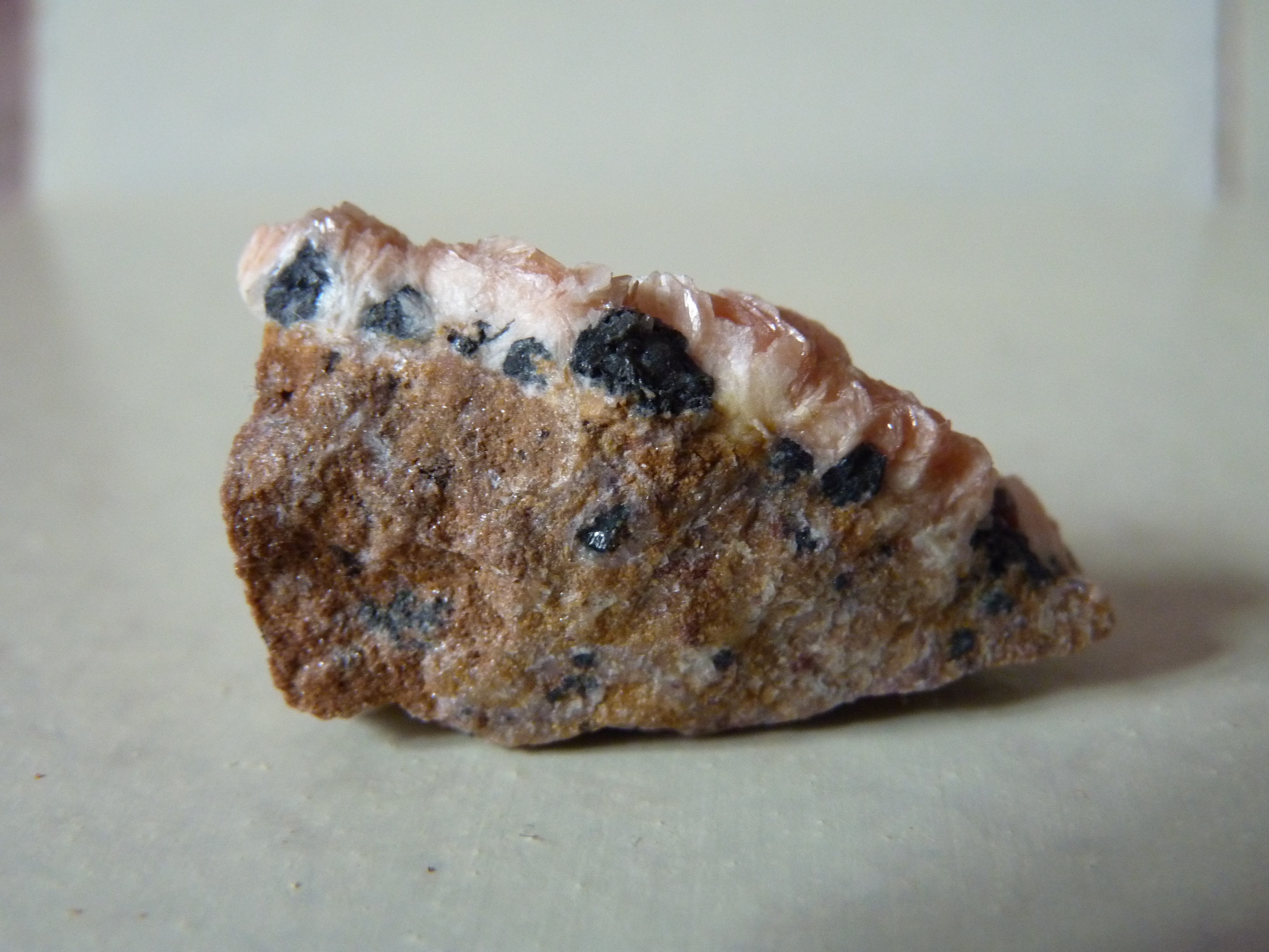

Minéral F / Aucune idée ni du minéral ni de la provenance.
F.thumb.JPG.c0118446da4fbd2497721cdeaf91133a.JPGF1.thumb.JPG.3434ef8360fde9d8f89b80338ce3b47f.JPG

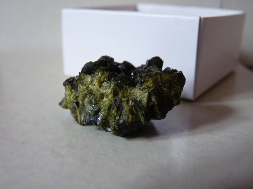

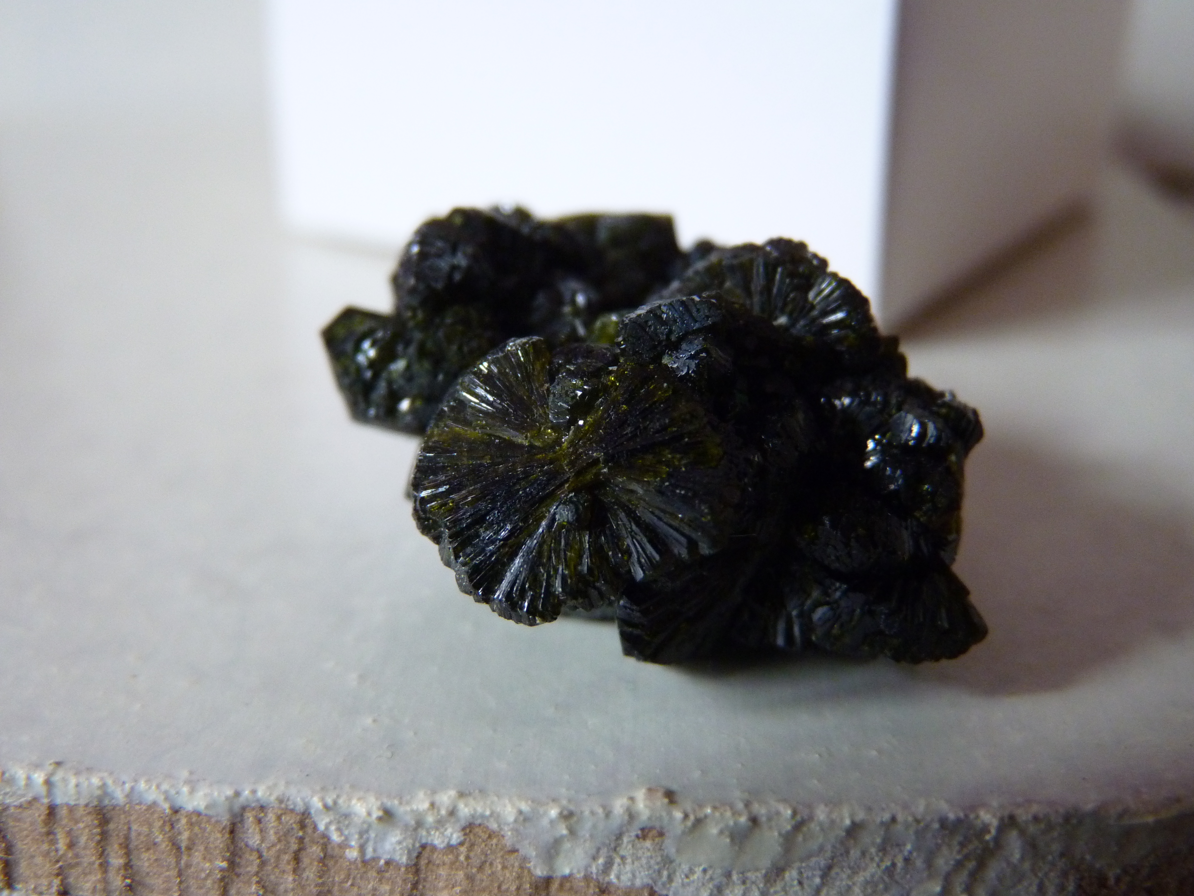

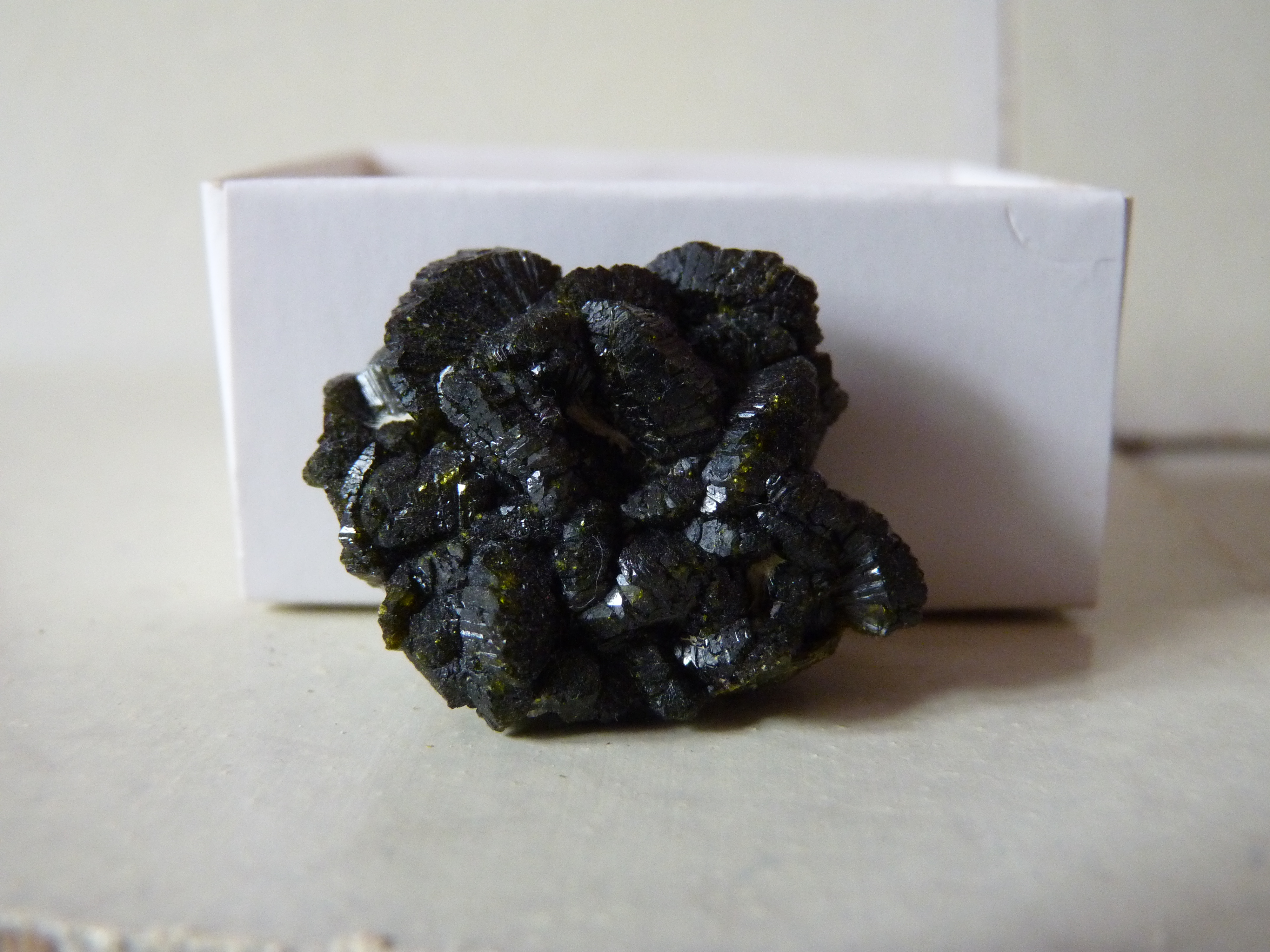

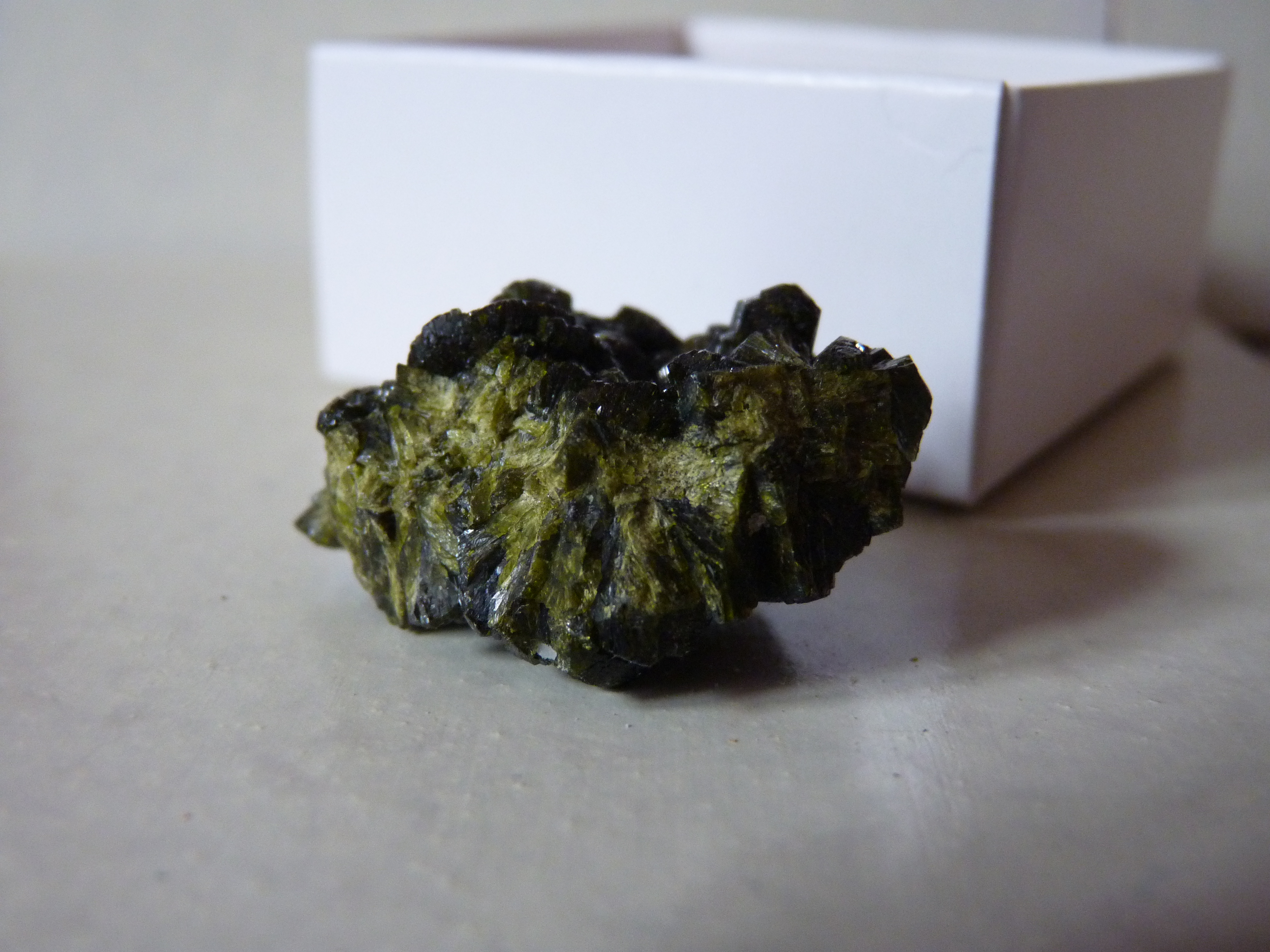

Minéral G / Aucune idée ni du minéral ni de la provenance.
G.thumb.JPG.fa4341555798d76f428a311183a04340.JPGG1.thumb.JPG.4db25b6203a07e3c513fcf13db147039.JPGG2.thumb.JPG.e17a72054da82526579e1431d1474581.JPG

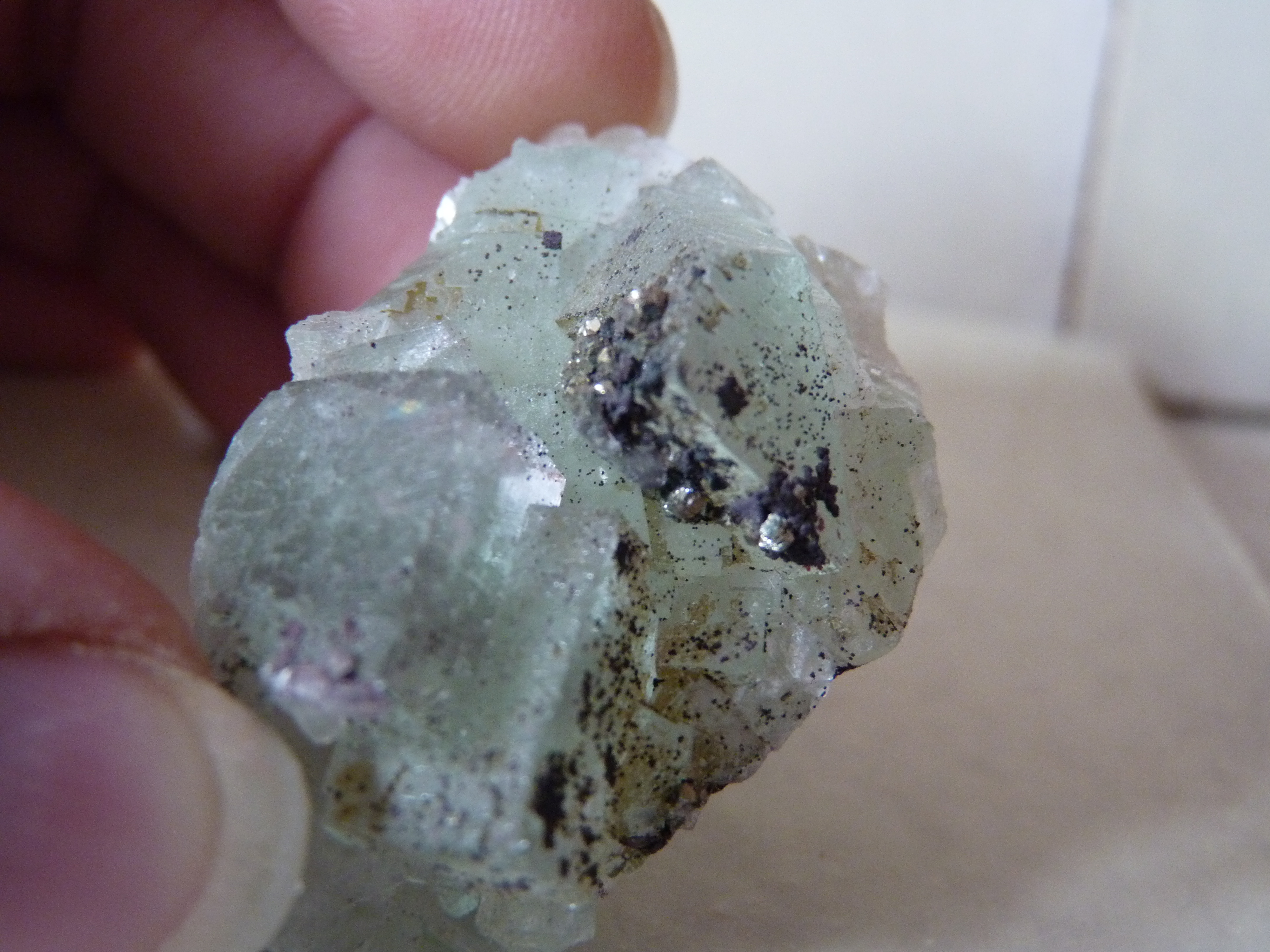

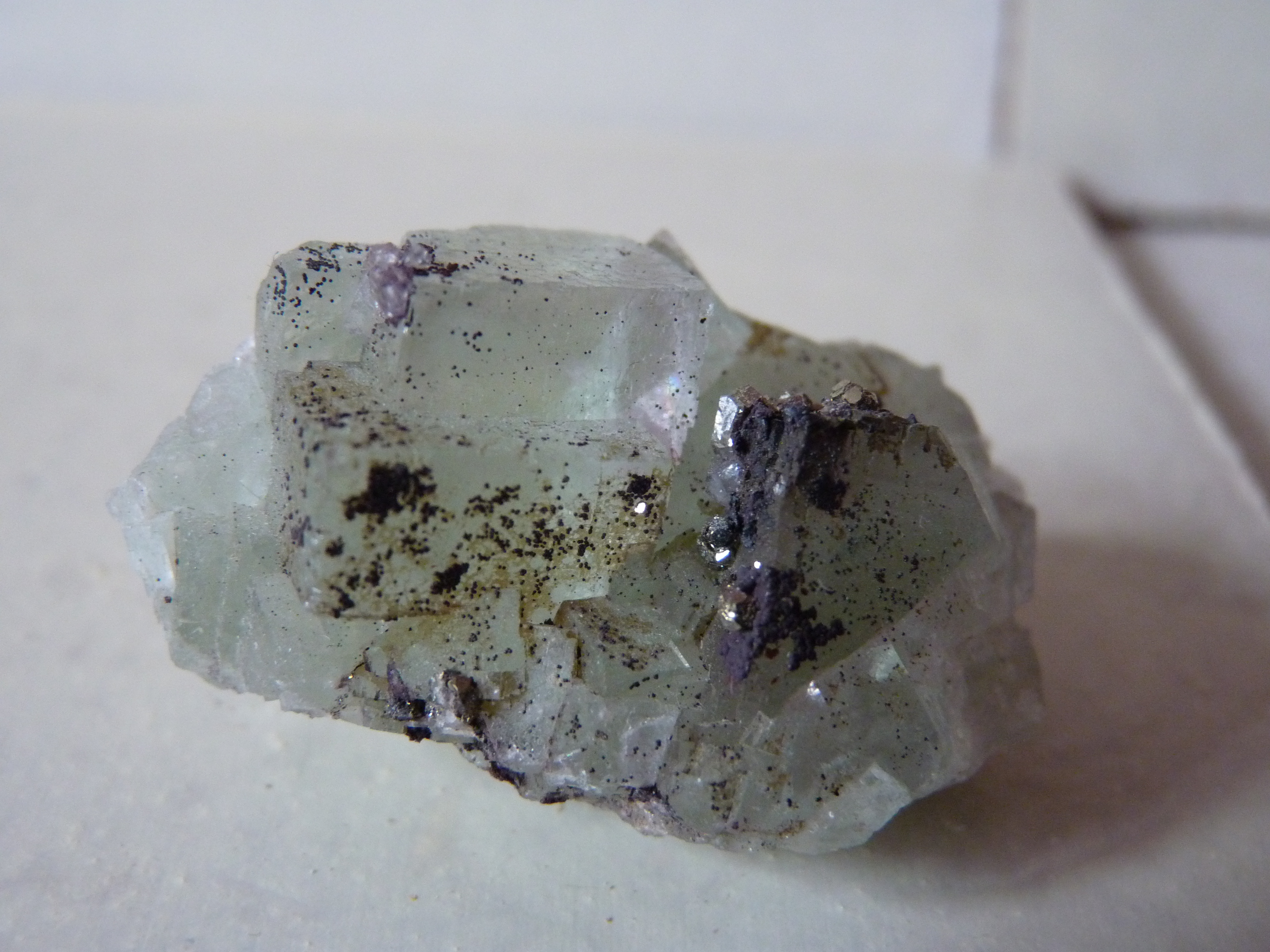

Minéral H / Fluorine verte avec Pyrite - Provenance inconnue
H.thumb.JPG.5072b57fc8bc01aa60c0417be2faf56b.JPGH1.thumb.JPG.0cff48964135caf254419d6b9b9e5f2b.JPG

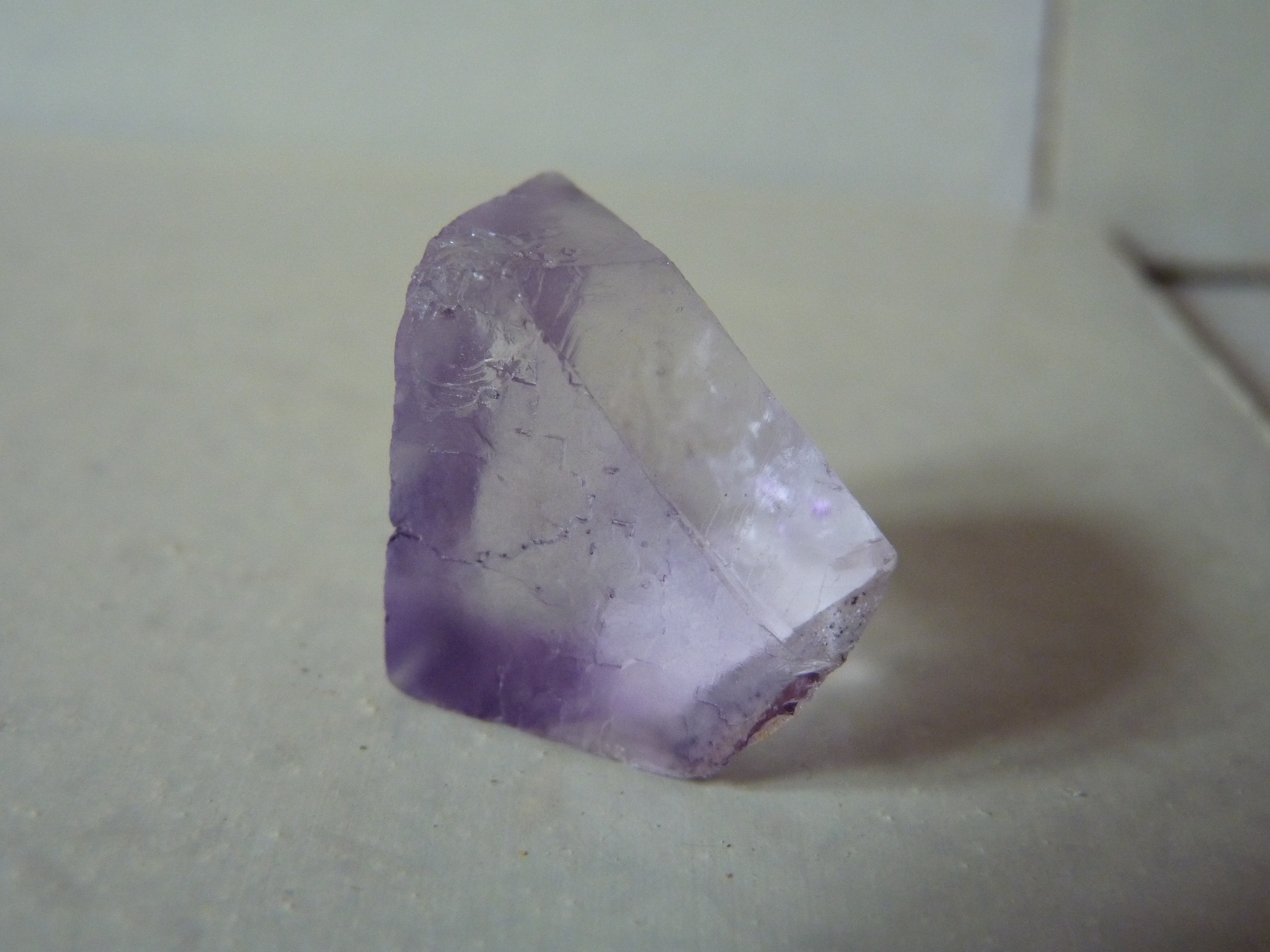

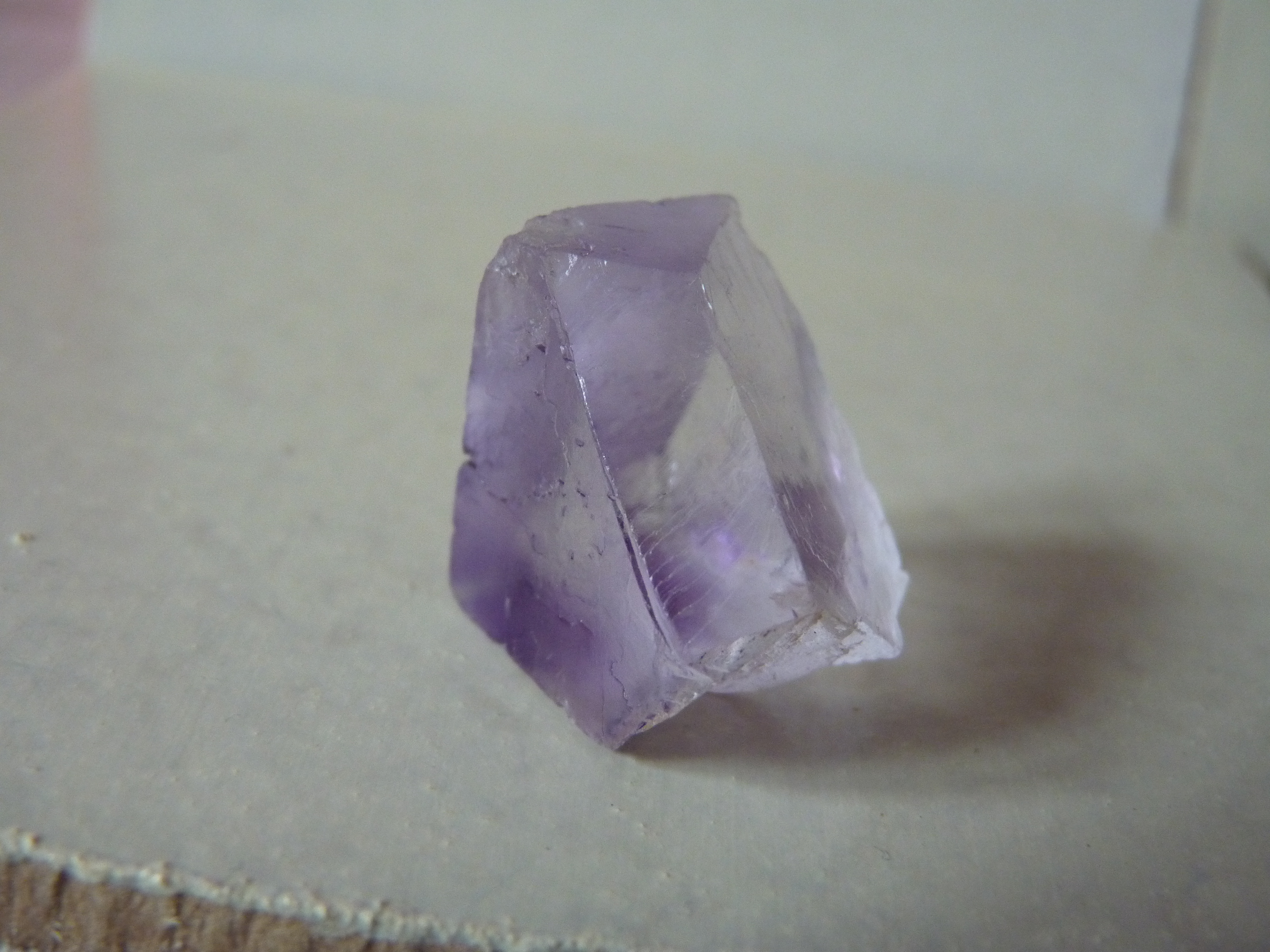

Minéral I / Fluorine violette - Provenance inconnue
I.thumb.JPG.1d2166b2366f6e447fba0befdad947ff.JPGI1.thumb.JPG.e777ba354cec370c8cca45b10238c69a.JPGI2.thumb.JPG.d1ba5a430488a08af9e066f4608a8784.JPG

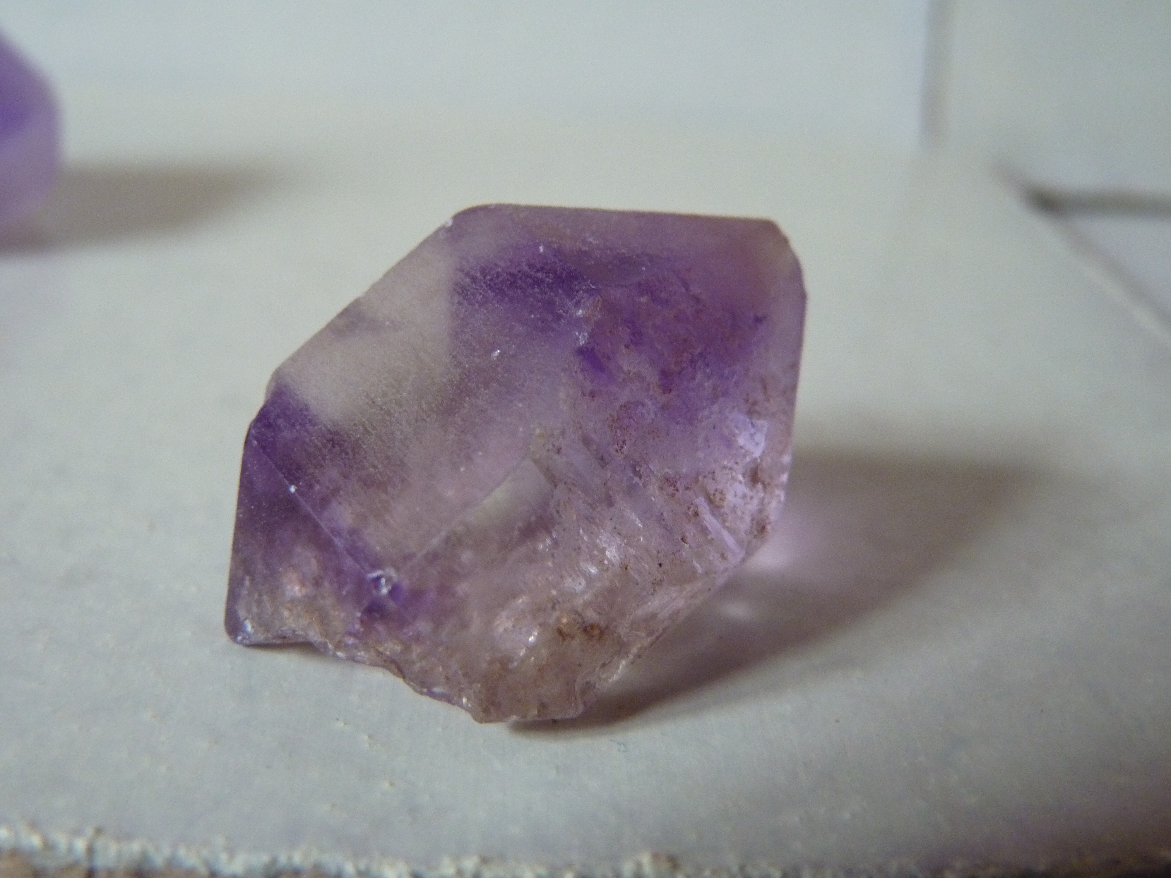

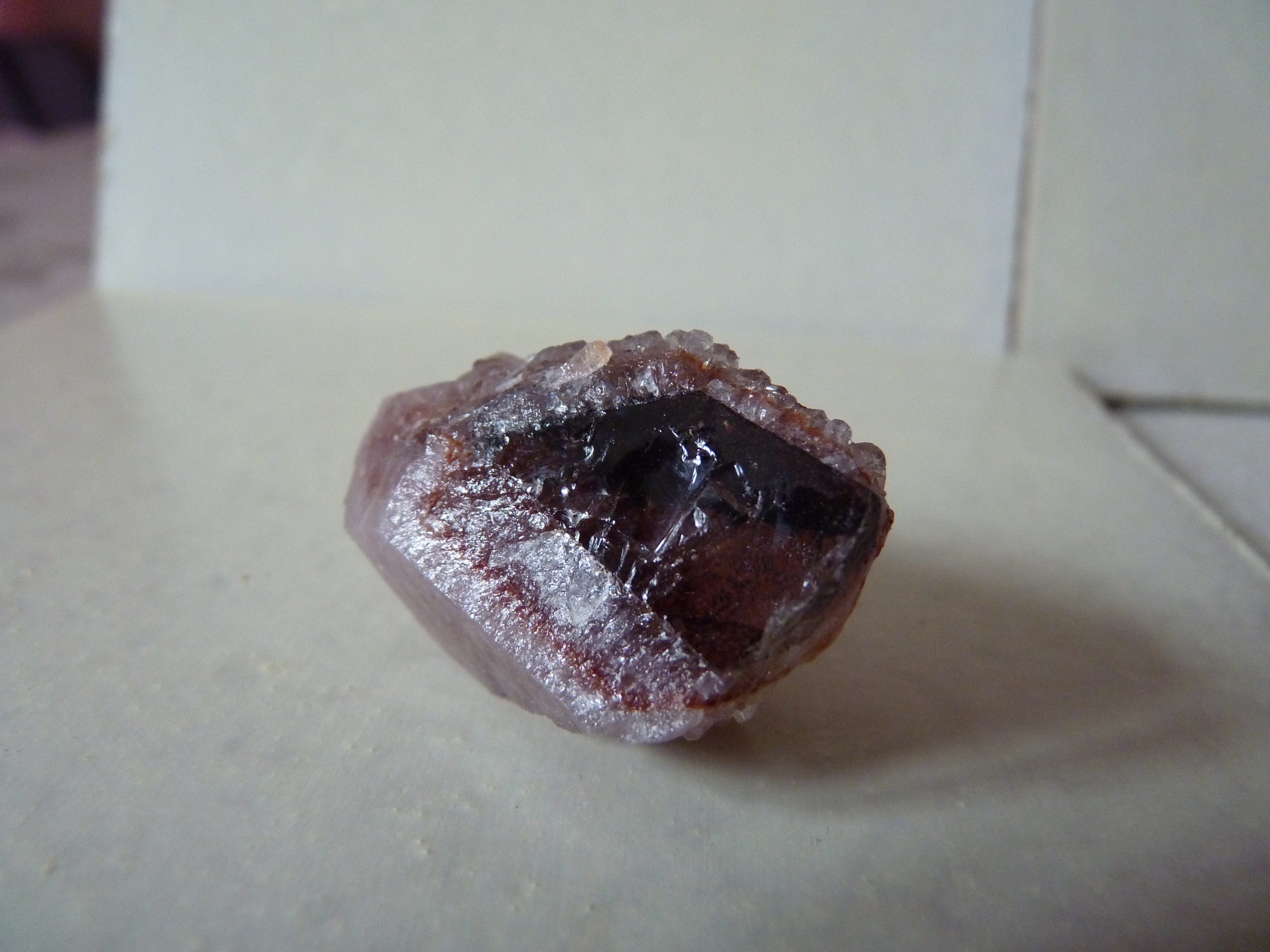

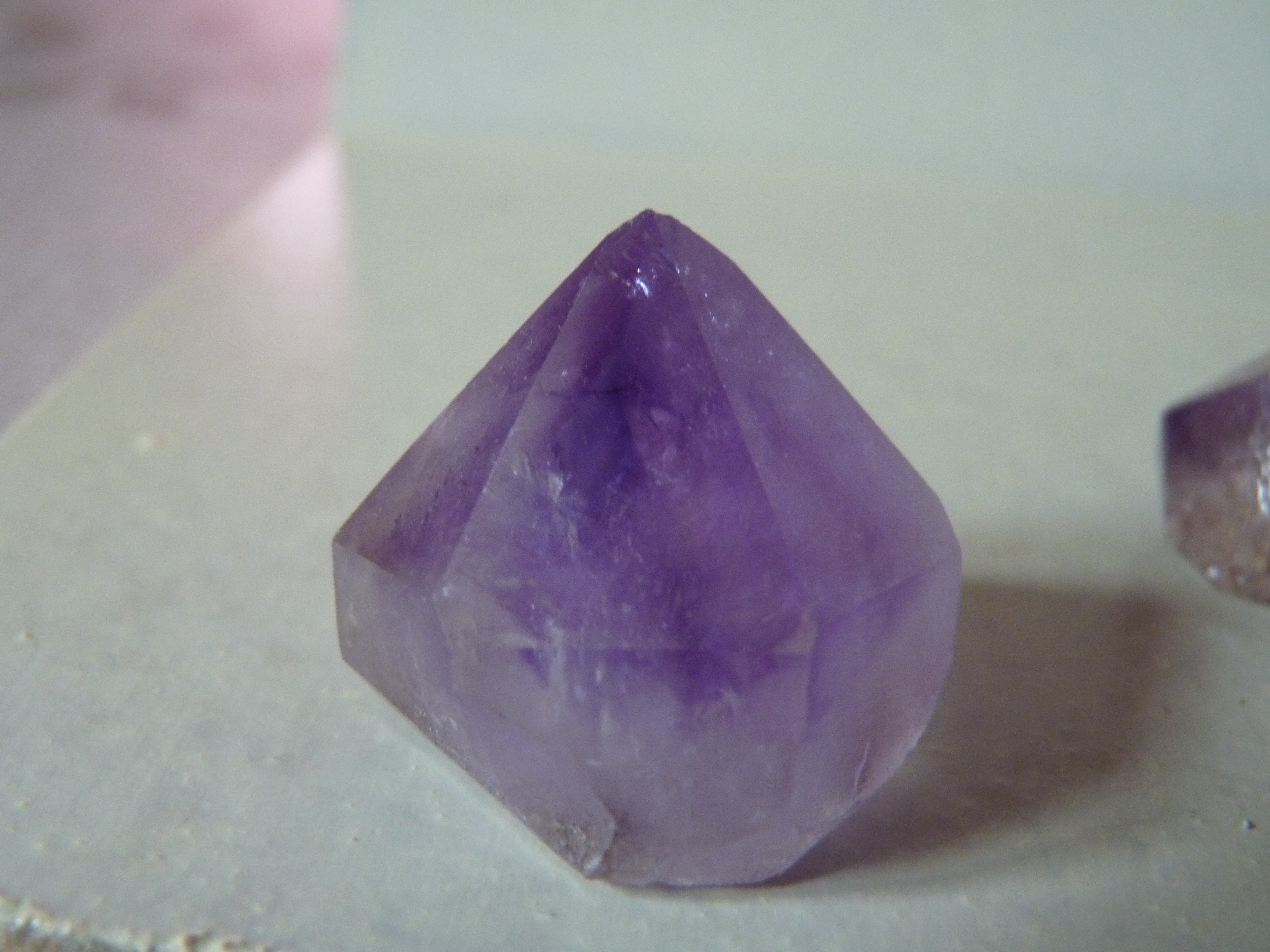

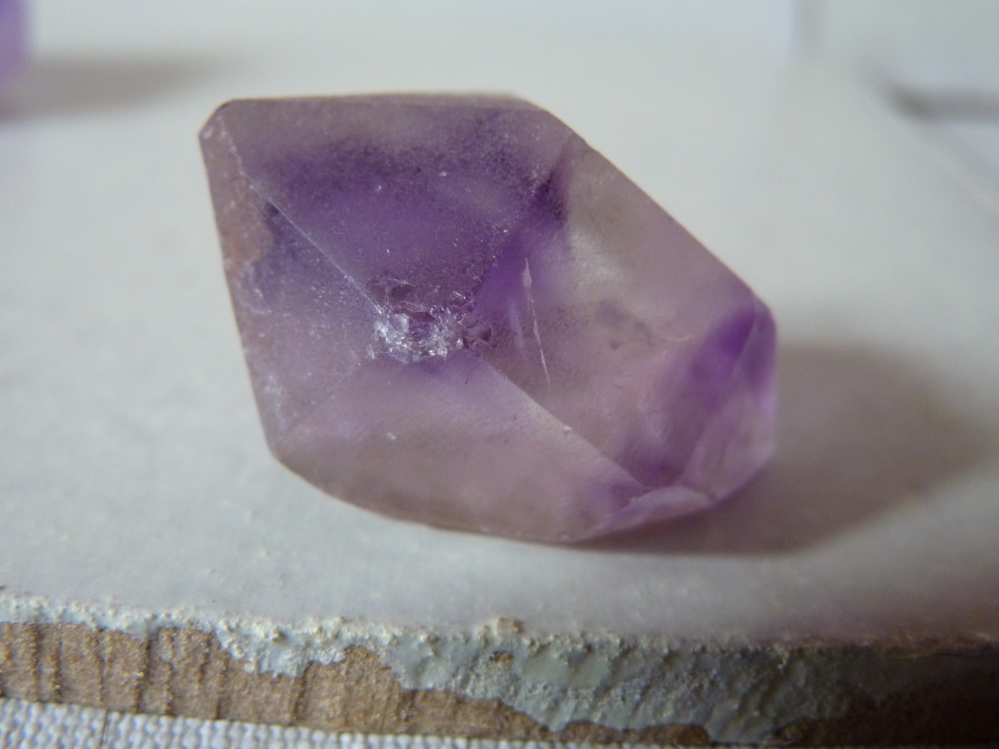

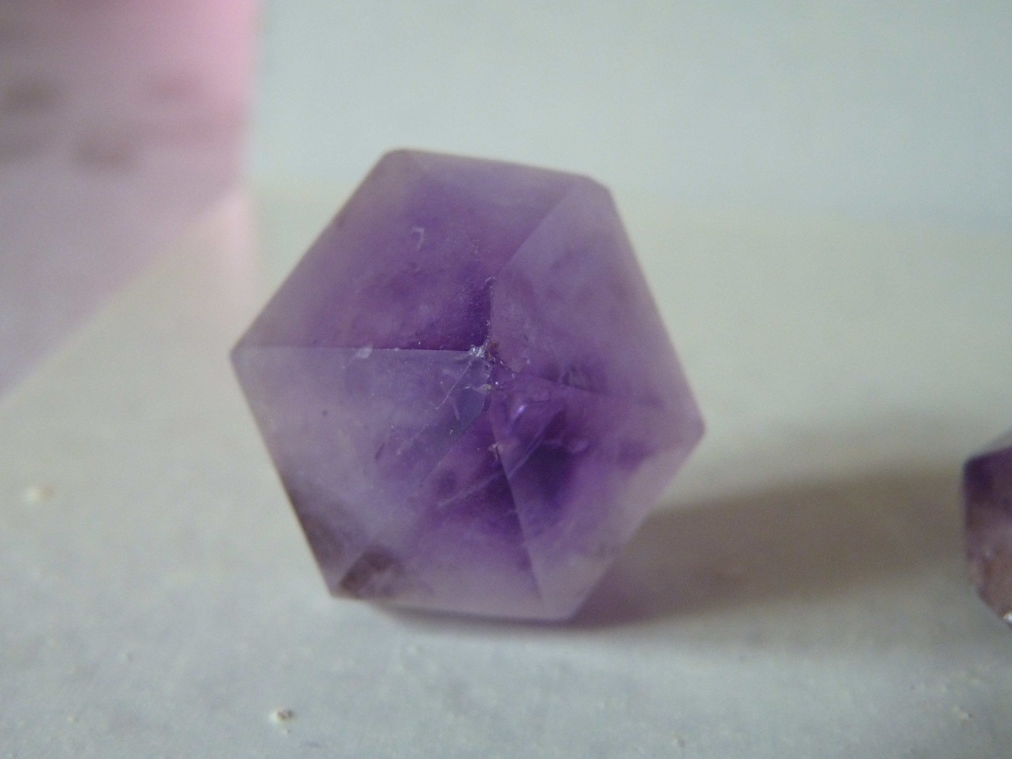

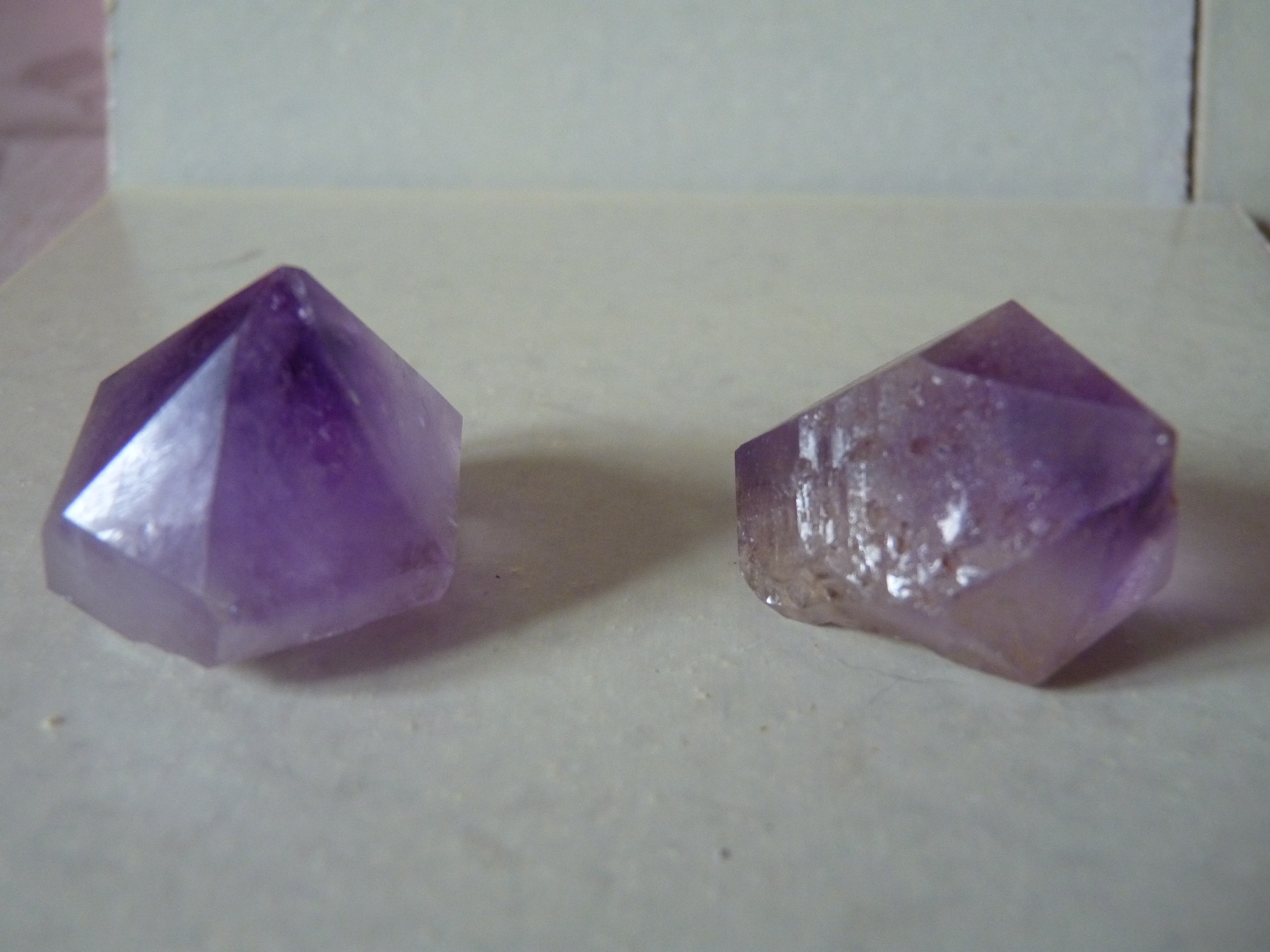

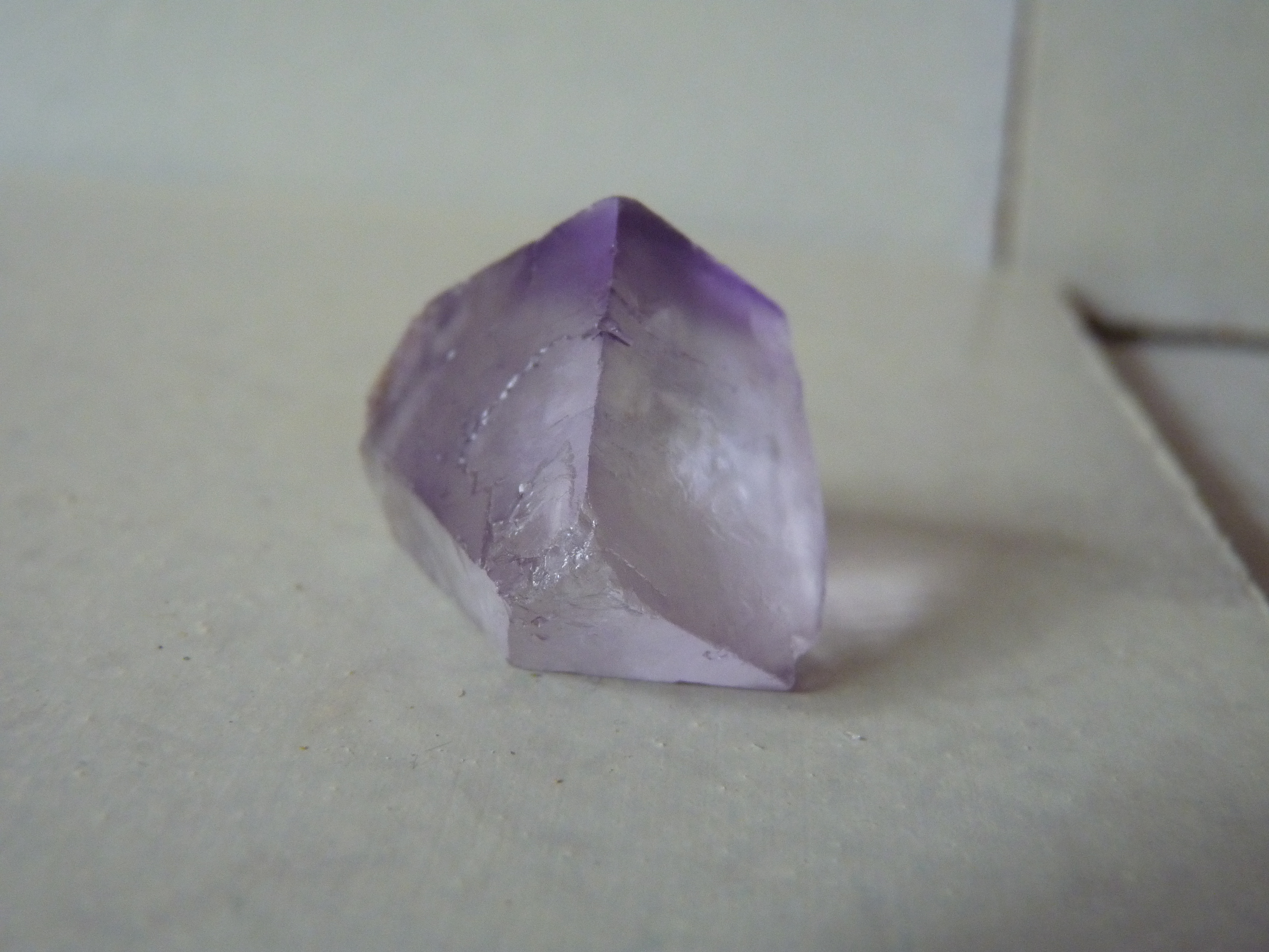

Minéral J / Pointe d'améthyste - Provenance inconnue
J.thumb.JPG.010ce3890b62b86a64c2458fa7eea79a.JPGJ1a.thumb.JPG.bed38ad1dd1f13153e149b0e8be1da92.JPGJ1b.thumb.JPG.3a203b63a143363d7f756c23ee695458.JPGJ2a.thumb.JPG.34d7ec70c5c827b752c6d11d10fc784e.JPGJ2b.thumb.JPG.6f33cda3bce4ad25894e93174e291e06.JPG

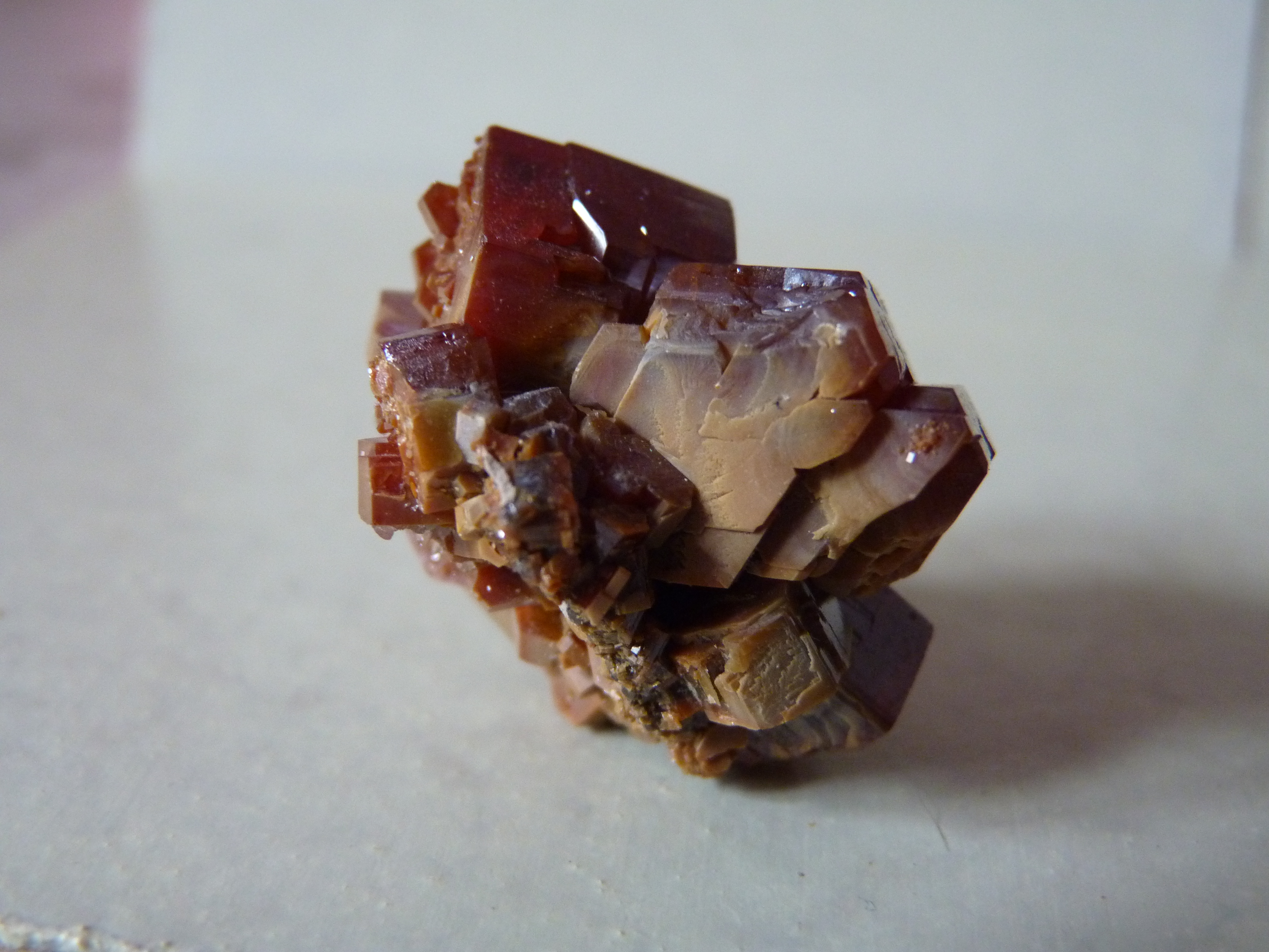

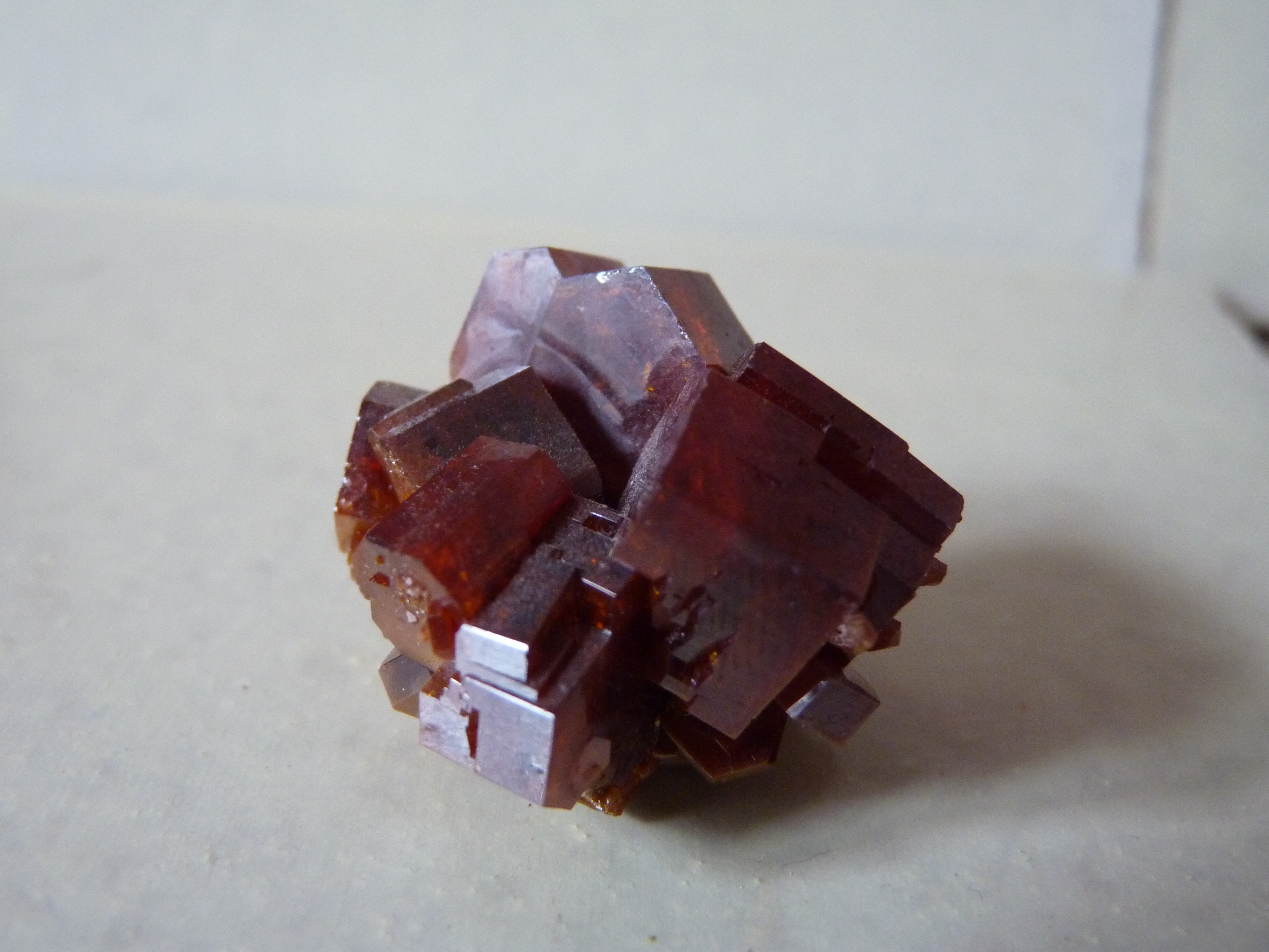

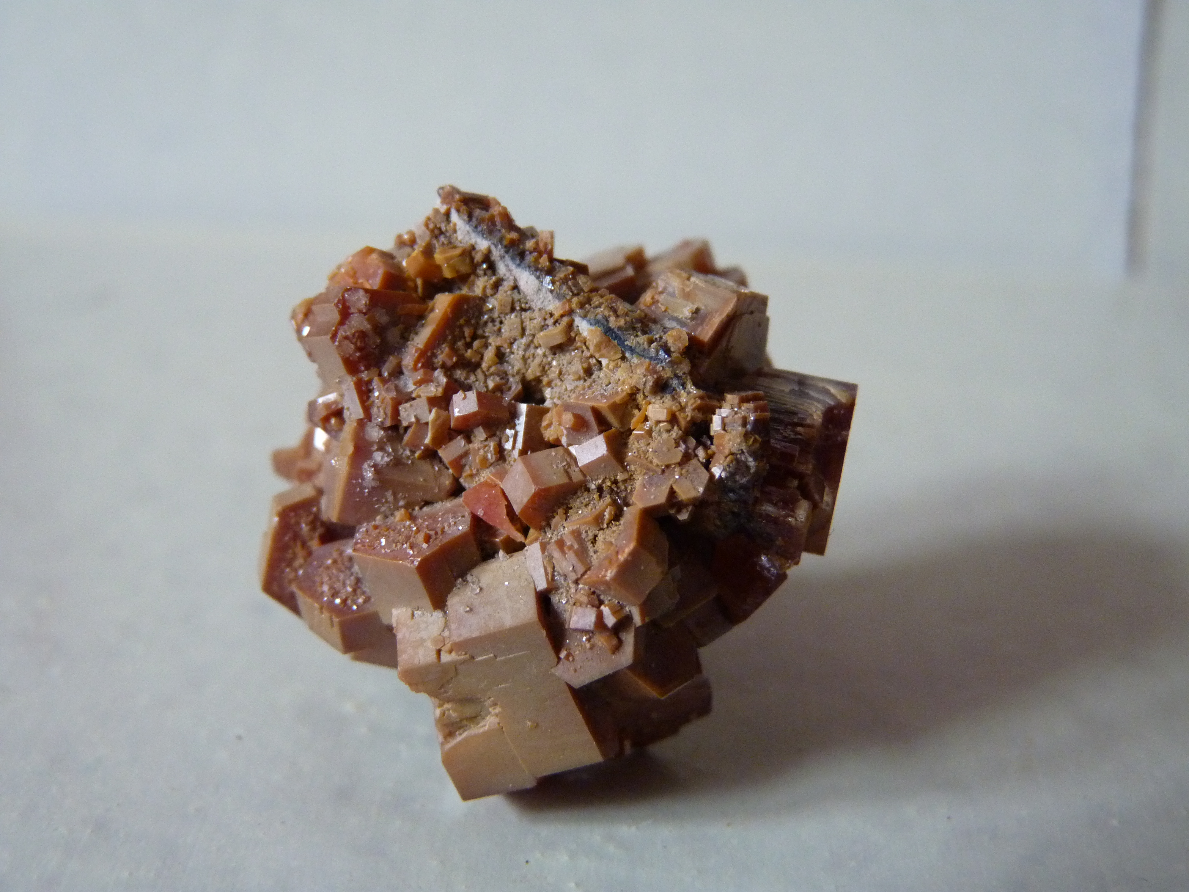

Minéral K / Vanadinite - Provenance inconnue
K.thumb.JPG.a2ac05a8fbd060ab6c4f702d801aee60.JPGK1.thumb.JPG.7a17787f3178ce79cdeab26bdc622c4f.JPGK2.thumb.JPG.112f9cf03cf9d9dab904f3a442dc48f1.JPG

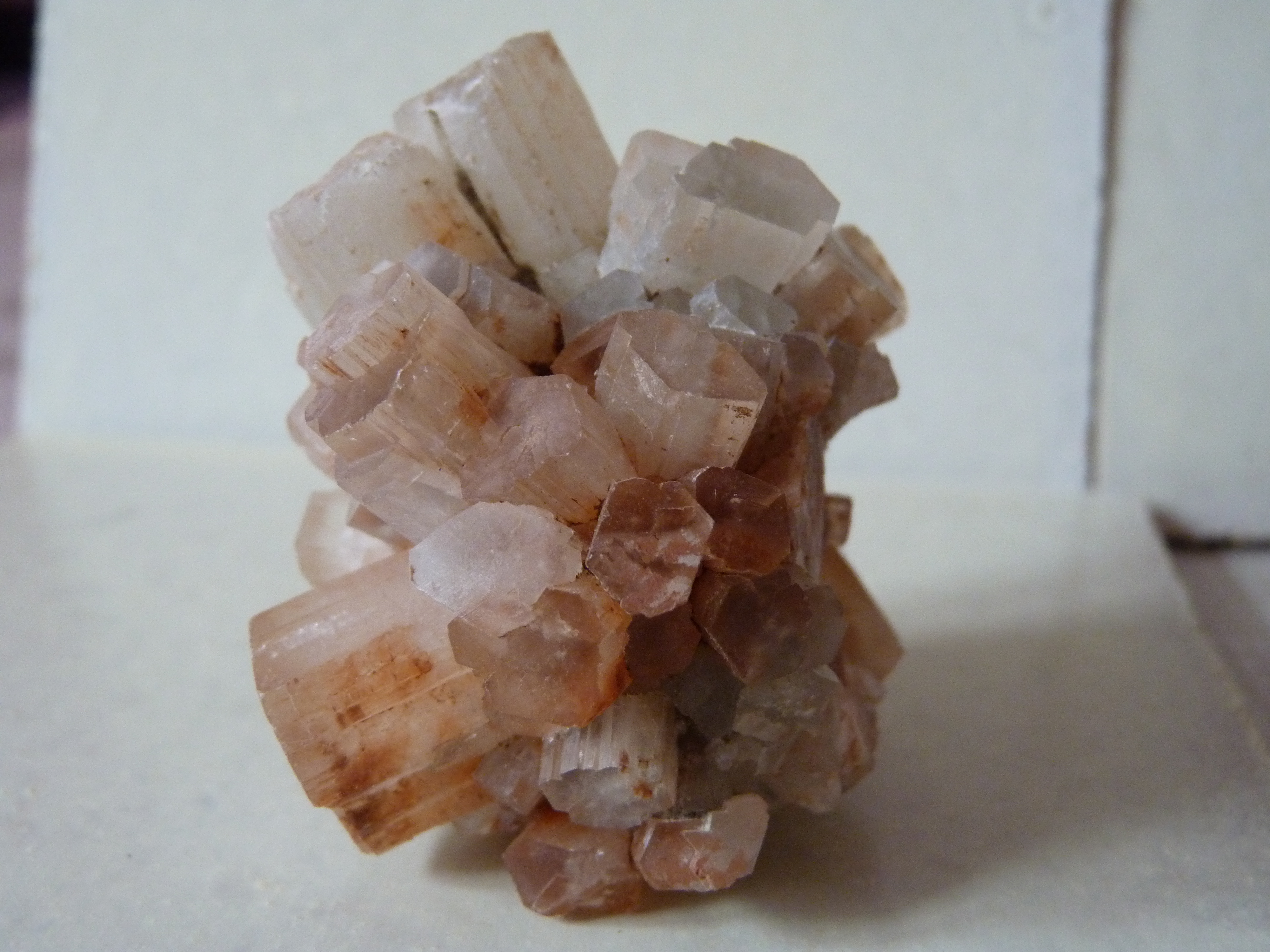

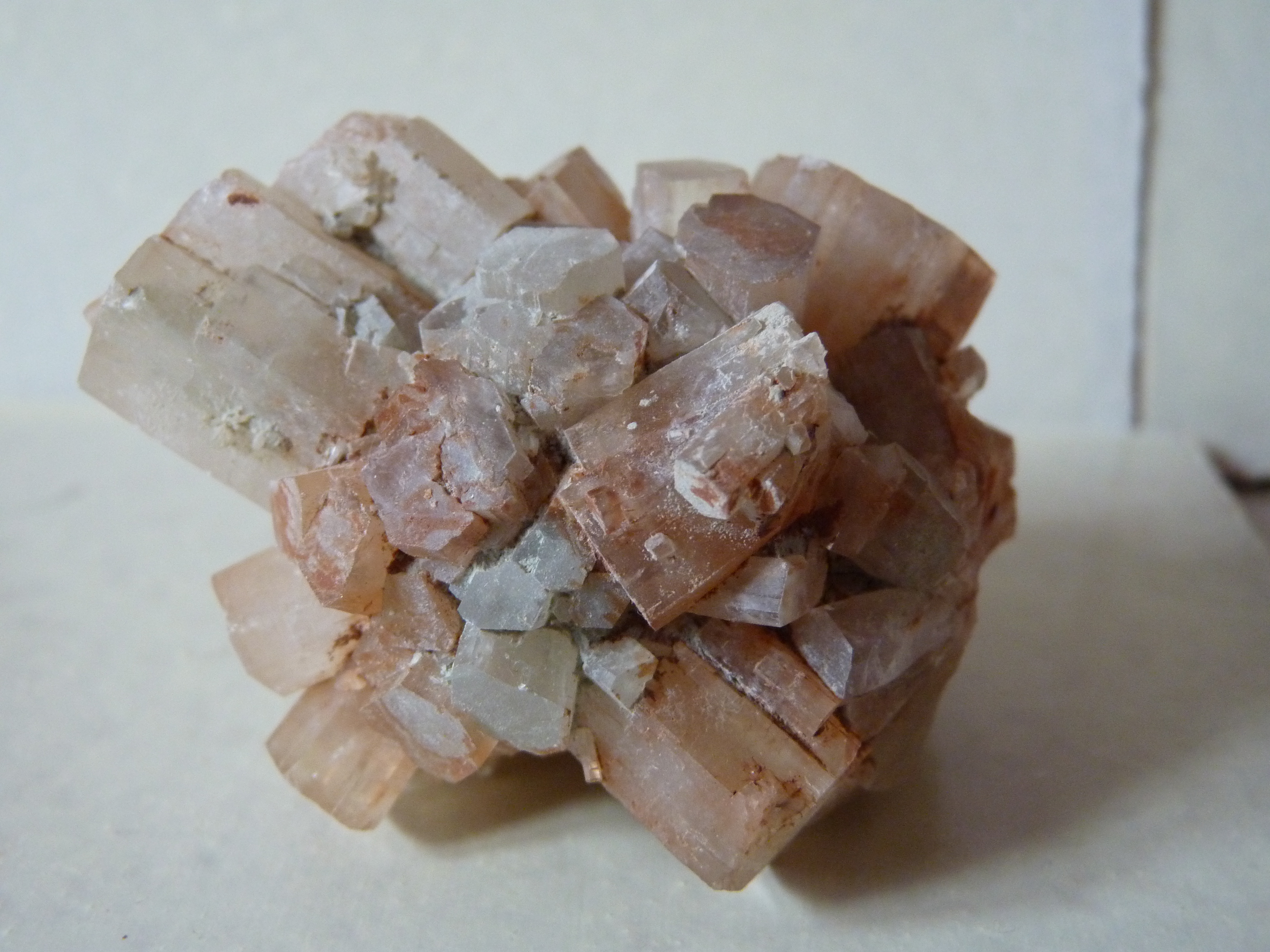

Minéral L / Aragonite - Provenance inconnue
L.thumb.JPG.723bc5af7a61a72b67b16eeb2b7913ca.JPGL1.thumb.JPG.0ea02e45b99b3d9f97d0800608adcd21.JPG

  • Pour le B, il s'agit d'un grenat andradite. Si c'est marocain, pourquoi pas Imilchil?
  • Les cérusites/barytine/galène viennent de Mibladen.
  • Le F, chabazite? et calcite? Imilchil?
  • Le G, une épidote, d'Imilchil également?
  • La vanadinite, Mibladen très probablement aussi.
  • L'aragonite, Tazouta, Sefrou (mais d'autres provenances possibles, comme Toussit... Ou l'Espagne).

A calcédoine Sidi Rahal
B grenat Imilchil voir avec un aimant il peut y avoir de la magnétite avec ?
C quartz hématoïde Tinejdad
D et E  cérusite et barytine mine de Mibladen
F stilbite (jaune) et chabasite (rose) Imilchil
G épidote Jebel Masker Tounfit
H fluorine Mine d'El Hammam
I fluorine Taourirt ?
J améthyste Bou Oudi
K vanadinite Mibladen
L aragonite Tazouta
