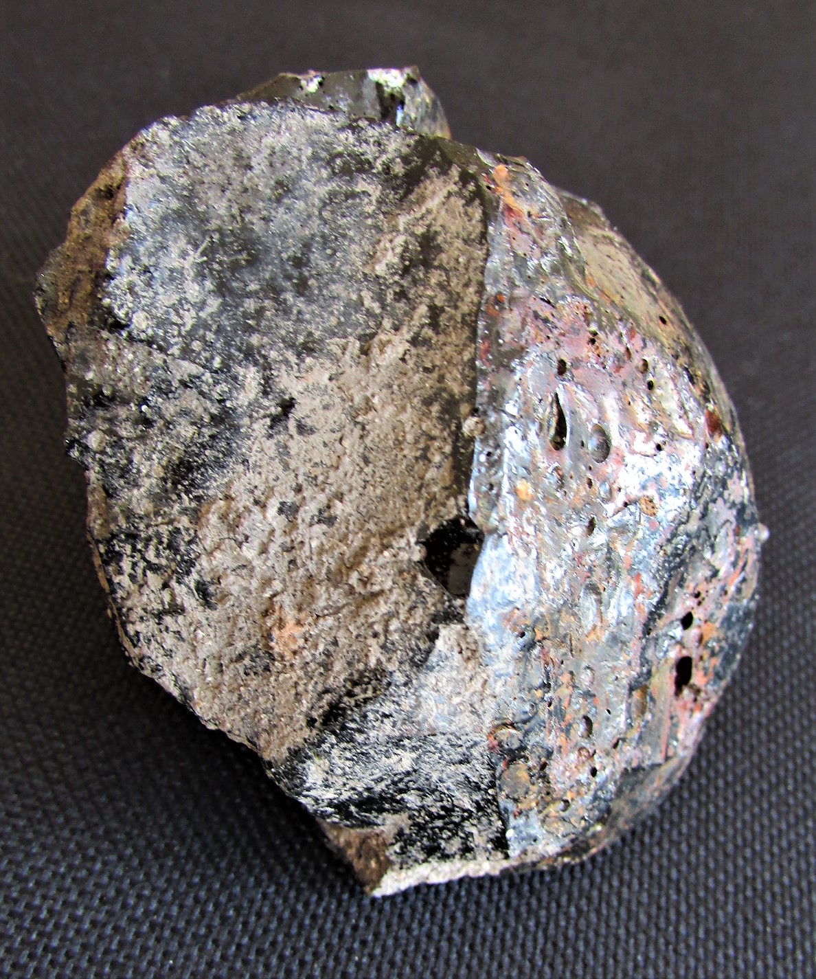

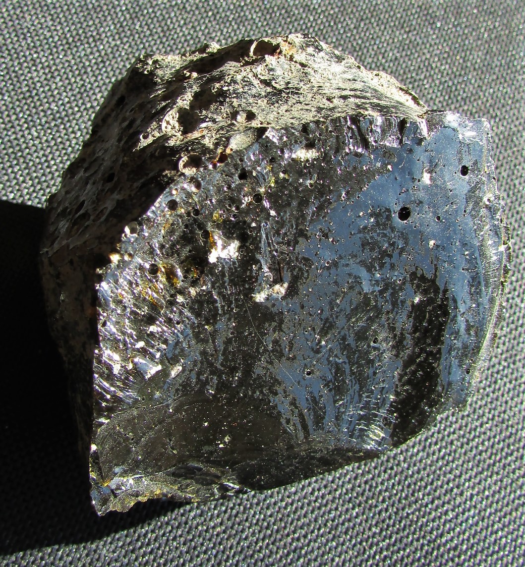

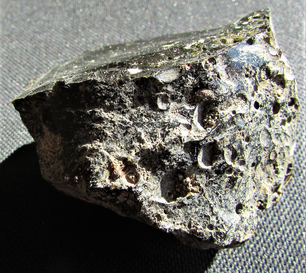

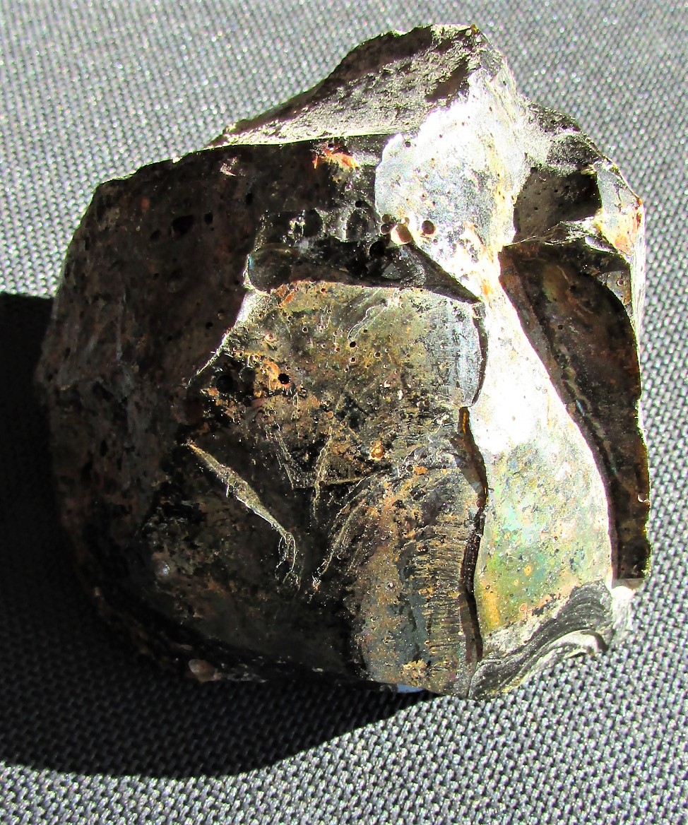

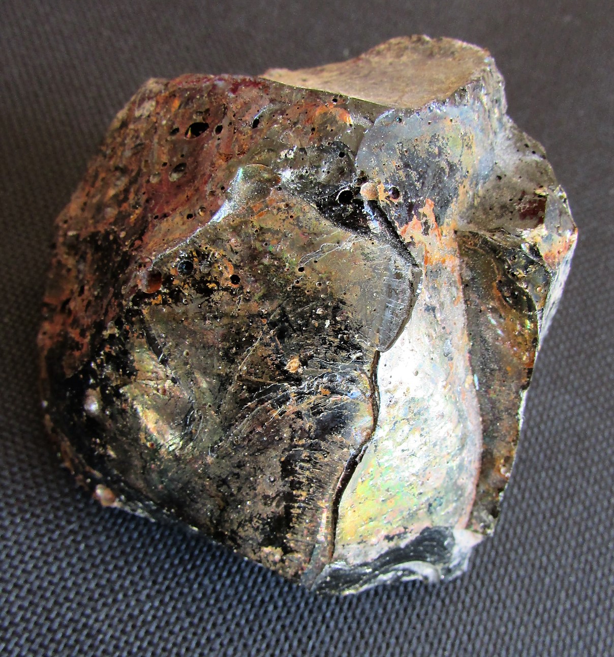

pourtant il y a ...
laitier de fonderie ! ce sont les résidus siliceux qui surnagent dans un haut fourneau lors de la fonte du minerai et qui sont évacués avant la coulée du métal ...
voilà voilà
ensuite ces résidus ont été envoyés un peu partout comme remblais de cours de ferme de chemins ect ... donc on en a absolument partout ! (tout comme les scories que ce soit de bas fourneaux ou de fontes artisanales (mélangés a du minerais non fondu ou du métal mal purifié ou des restes de combustible -bois charbon- ou de hauts fourneaux (cendre de combustibles) utilisées comme amendement des cultures (pauvre pour les cultures mais d'un coût si bas que ce fut très répandu et bien loin des centres industriels ....
