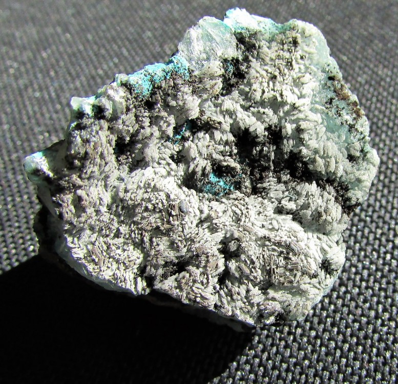

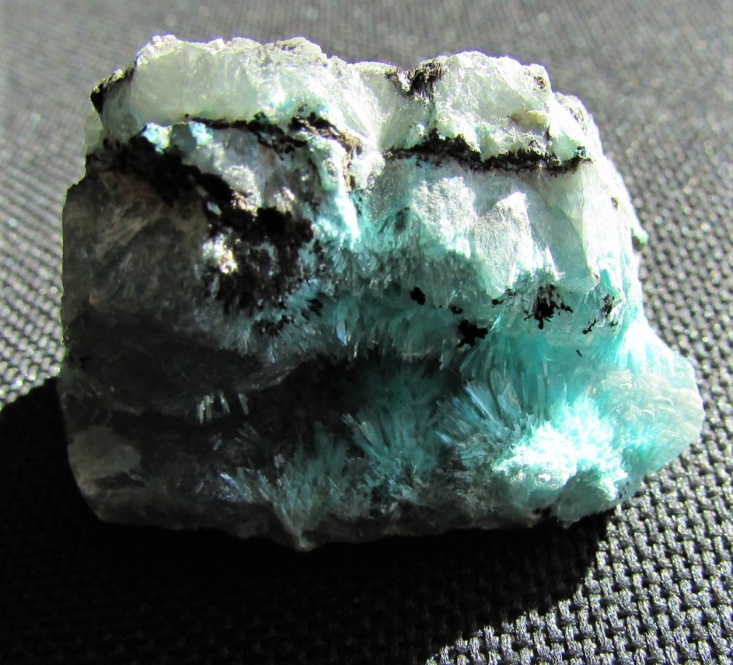

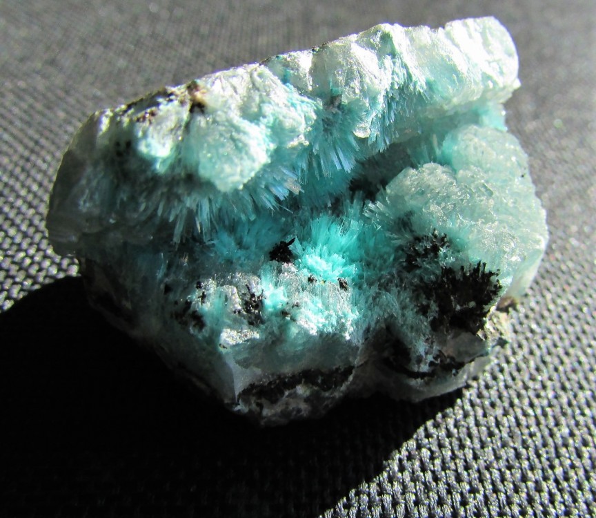

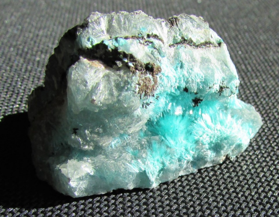

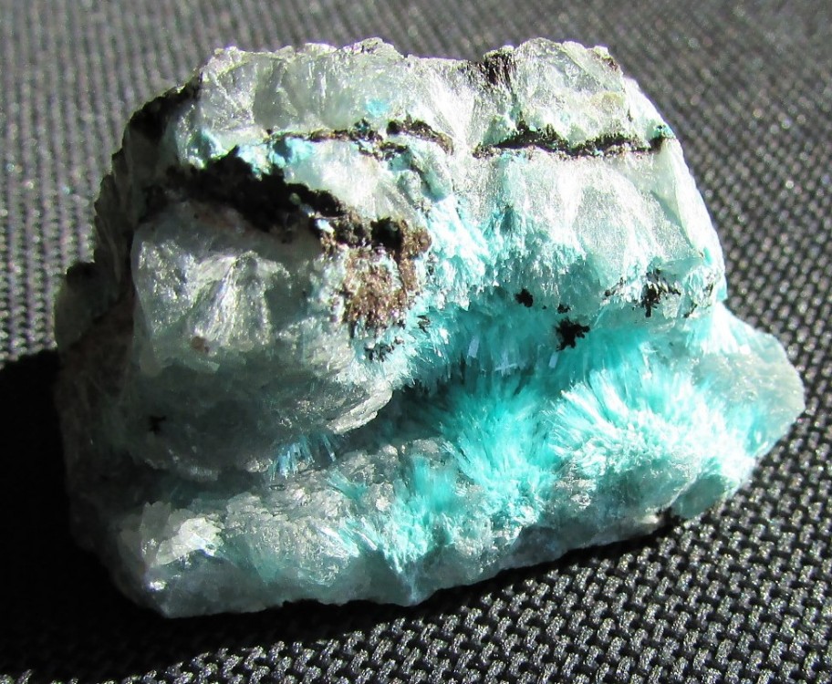

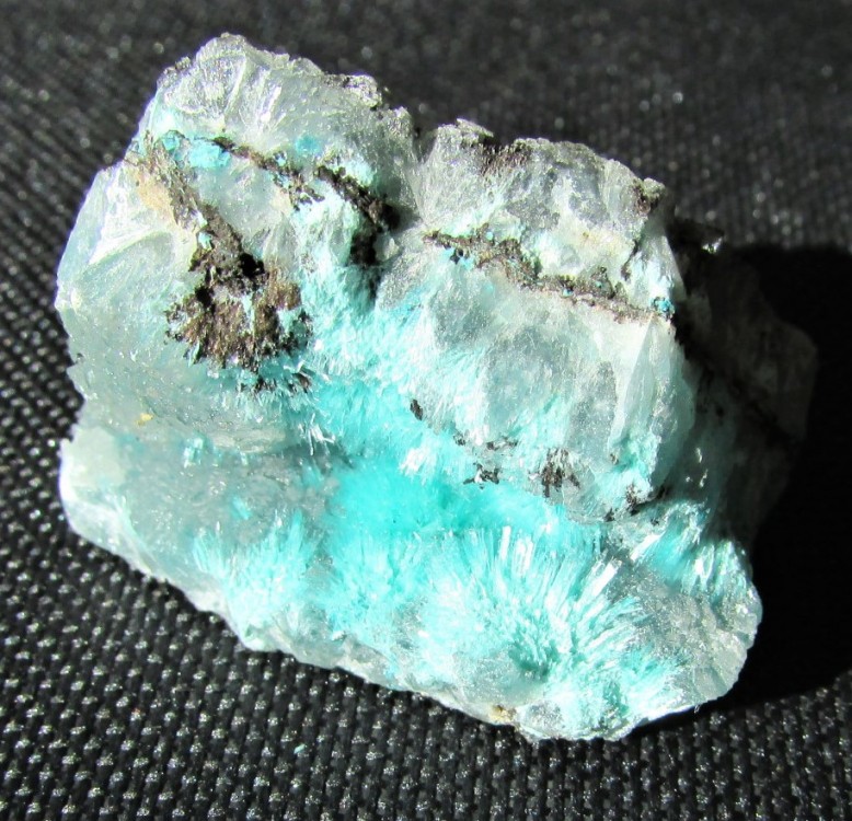

Il y a 1 heure, Léo.deboissy a dit :
oui , mais la gangue ?
On distingue aussi des agrégats fibro-radiés (semble-t-il), blancs translucides, avec un éclat nacré à soyeux: peut-être de l'aurichalcite incolore, ou un autre minerai de zinc: smithsonite (carbonate) ou hémimorphite (silicate). Ces deux minéraux sont fréquemment associés à l'aurichalcite.
il y a 48 minutes, madrien62 a dit :
La couleur ne semble choquer personne
Si vous avez cinq minutes, allez voir la photo du jour sur Mindat.org (Guanacoite). Ensuite vous tapez Aurichalcite sur leur moteur de recherche.
Franchement, je trouve que ça fait très naturel, il y a quand même vachement d'impuretés pour de l'artificiel, et ça fait très pièce grec, après je suis plus minéraux français, je suis pas très callé sur les cailloux étrangers.
pas d'origine je suppose ? (comme personne n'a commencer par ça ...) puis il y a clairement deux choses à identifier !! les aiguilles turquoises et la base qui est cristallisée ! dont tests distincts a réaliser sur les 2 !
en français non moi non plus ça ne me parle pas ... mais sans origine on limite les recherches ...
définir la gangue peut faire avancer !
pour ce qui est de "l'artificiel"  : parfois mieux vaut ne rien dire ...
Forte réaction à l'HCl, mais qui, la base ou les aiguilles (ou bien les deux)?. Pour la dureté, on sait seulement qu'elle ne raye pas le verre (faudrait peut être affiner le test de dureté?).
Et l'hypothèse aragonite bleue pour les aiguilles? Les parties sombres pouvant être de la galène (ou s'en rapprochant) pour donner cette couleur bleue (ce qui reviendrait à une des idées premières d'Amédé pour cette couleur)?
Forte et courte réaction ( réaction éclair ) à l'acide pour les aiguilles .
Aucune réaction à l'acide sur tour toutes les autres parties ( base , gangue cristaux translucide ) .
Toutes les parties ( autres que les aiguilles ) rayent le verre .
Cdt .
Provenance inconnue .
Il y a 5 heures, Léo.deboissy a dit :
Cdt .
forte et courte ? cad  réaction qui s'arrete d'elle même ? sinon une aiguille dans unecuillere à café (en plastique!) et quelques gouttes d'hcl et on attend pour voir au bout de quelques secondes quelques minutes et quelques heures
j'ai testé sur deux aiguilles ( infiniment petites ), non dans une cuillère en plastique !
Réaction de quelques secondes , puis quelques rares bulles en suspend et les aiguilles sembles avoir disparues ( dissoutes ) en à peine une minute .
Donc inutile d'attendre des heures !
Personnellement, ces cristaux turquoise m'évoquent une cristallisation aciculaire d'aragonite plutôt que d'aurichalcite; cela pourrait alors venir d'un peu n'importe où sur le globe (en particulier si néoformation dans d'anciennes mines de cuivre; j'en ai vu de semblables de Tsumeb, de Chine -Wenshan-, d'Italie...). Il faut se concentrer sur la matrice et sur les cristaux en dessous si l'on veut avancer!
(edit: je n'avais pas vu que Sasha16 avait déjà soumis cette idée plus haut).
il y a 14 minutes, Léo.deboissy a dit :
oui inutile ! mais c'est la procédure habituelle si ça disparait pas vite ...
donc disparition rapide ! il reste quelque chose genre un gel ? une petite masse visqueuse ? (si le test est petit regardes avec une loupe en vidant les gouttes d'acide doucement ..)
il y a 10 minutes, Jeando80 a dit :
oui déja évoquer : définir la gangue ...
il y a 22 minutes, SACHA16 a dit :
Réaction aux UV?
(L'aragonite réagit aux UV, pas l'aurichalcite)
Pas toutes ne réagisses, ce serait trop simple. Mais si réaction il y a aragonite.
