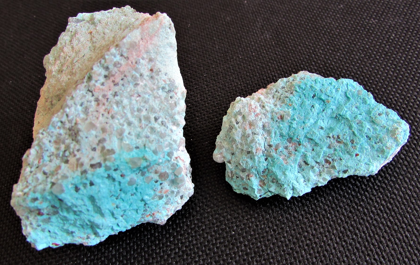

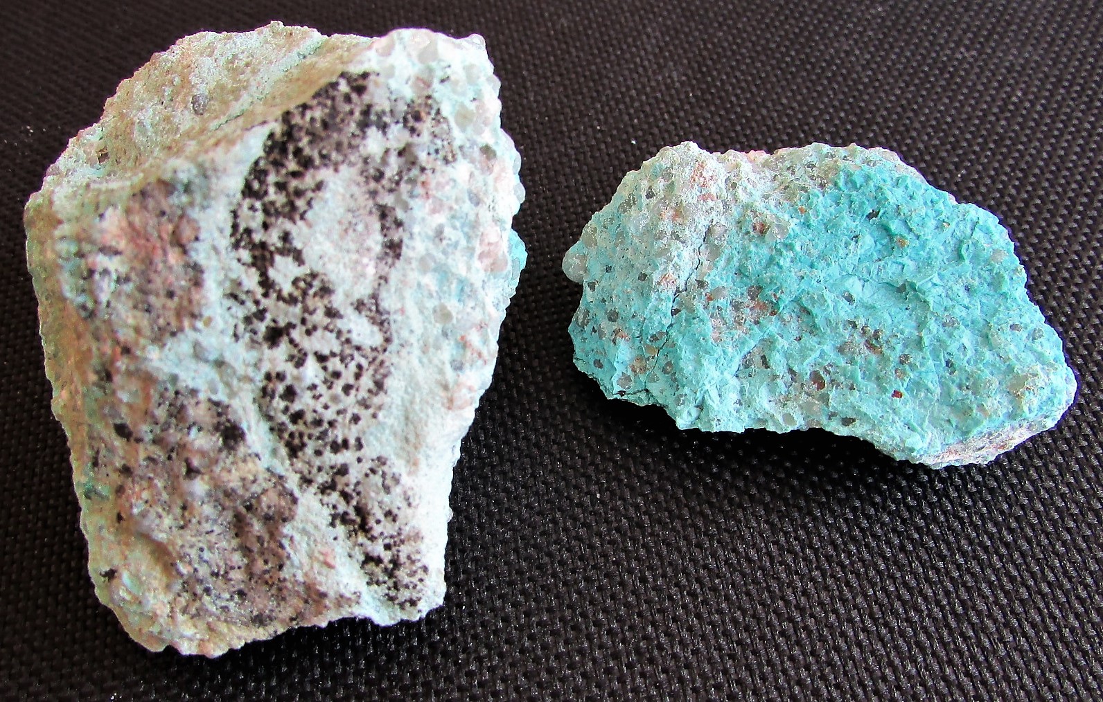

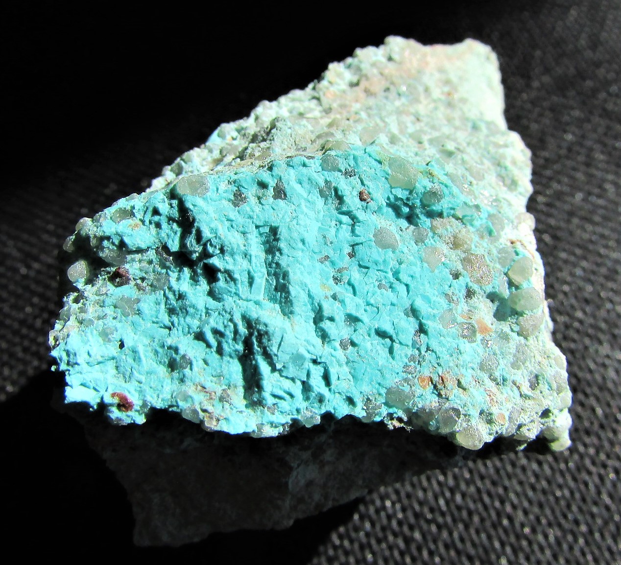

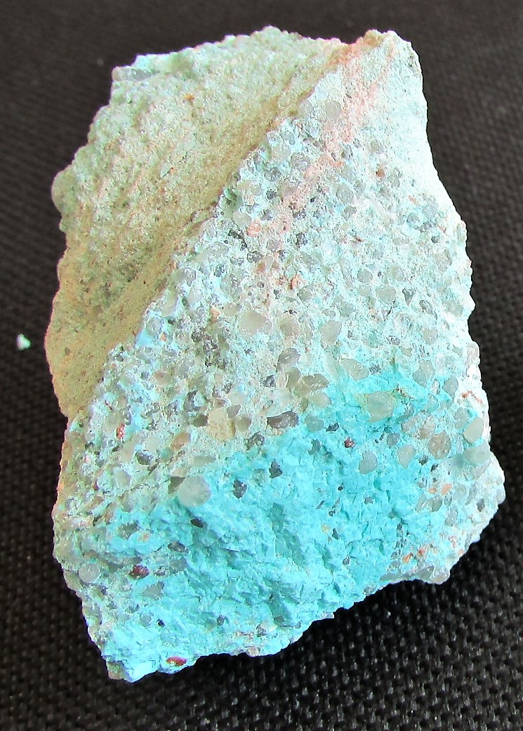

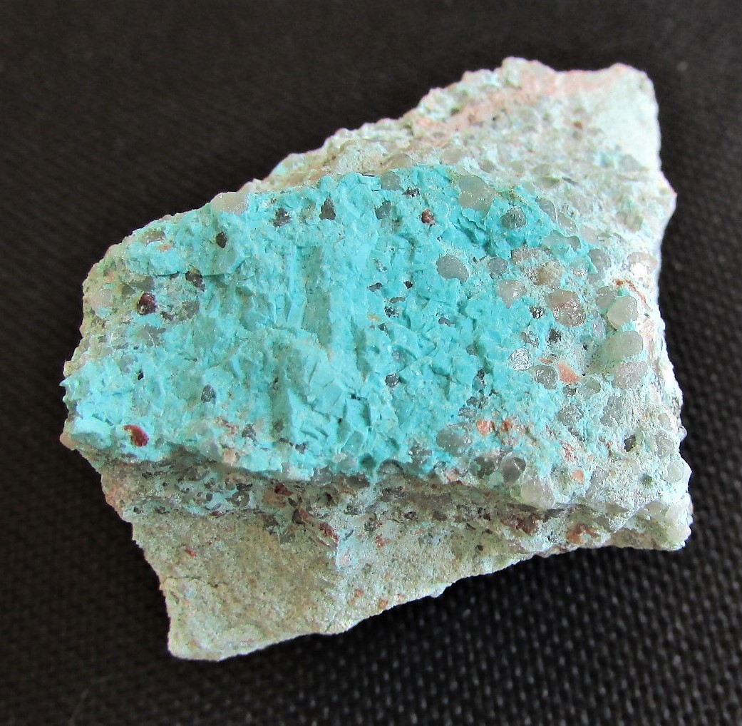

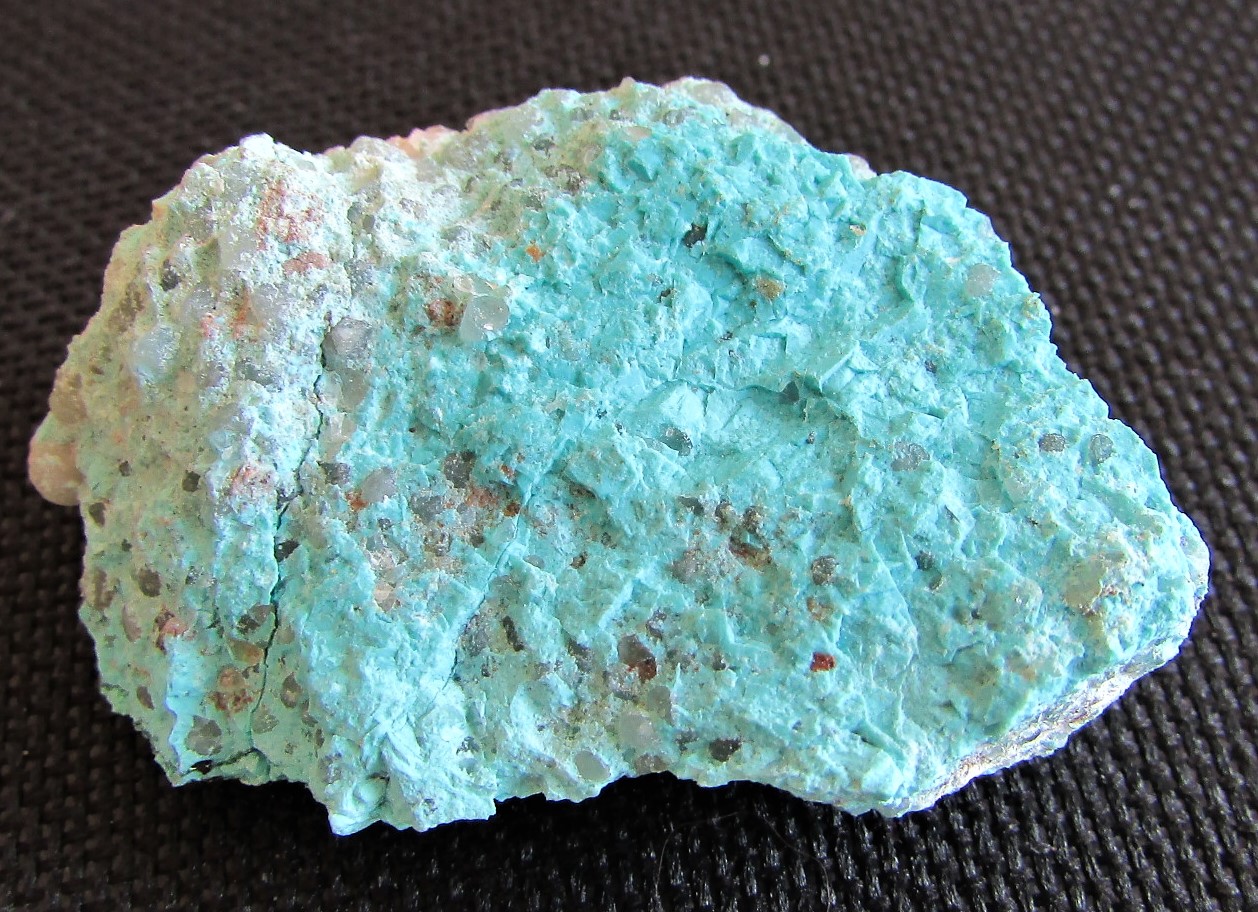

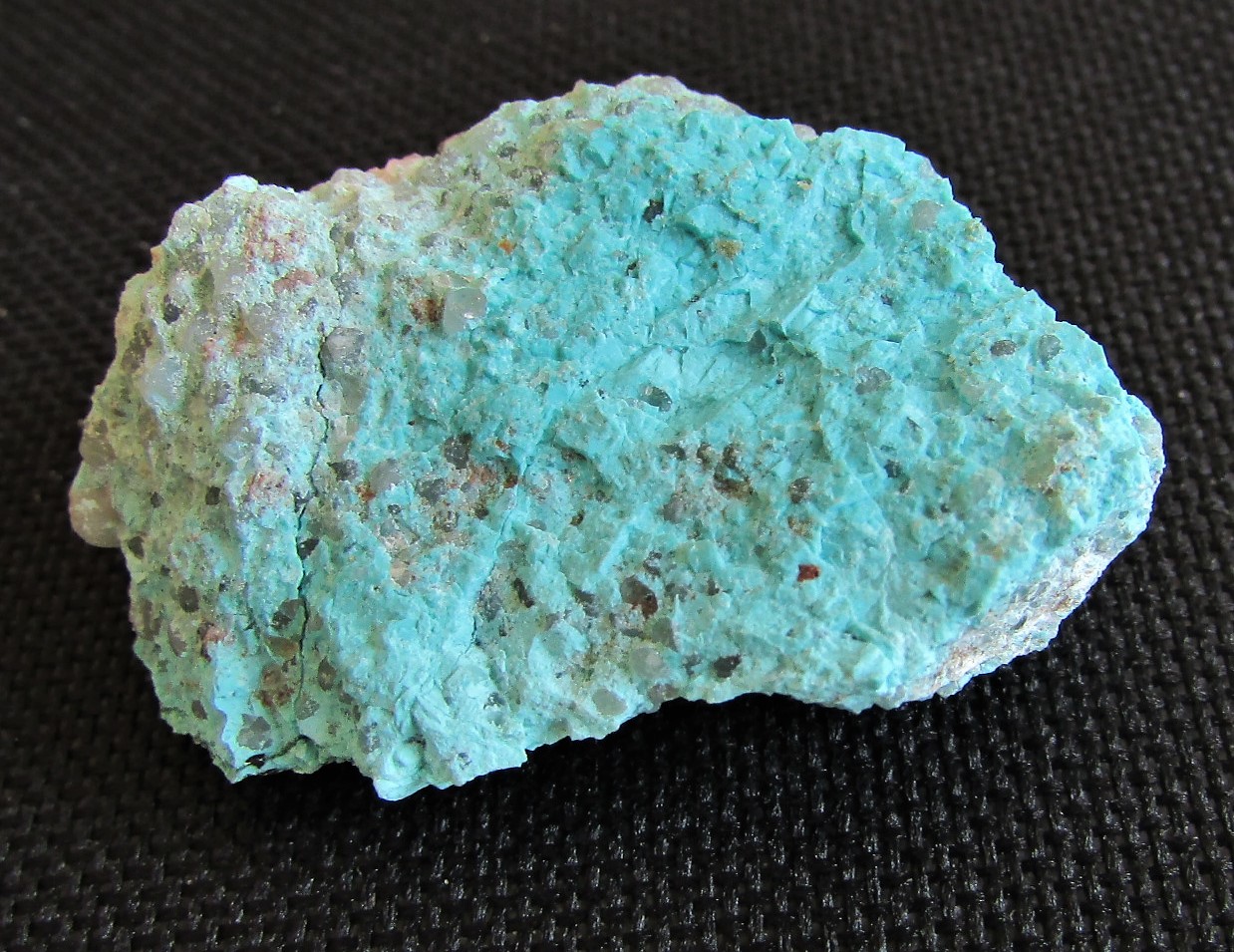

Caillou cassé volontairement .
Il est donc bleu dans sa masse  ( bleu plus ou moins intense ).
Test de dureté ( raye très franchement le verre ) .
Test acide ( le minerai devient aussitôt ) .

LE MINERAI DEVIENT vert au test de l'acide .

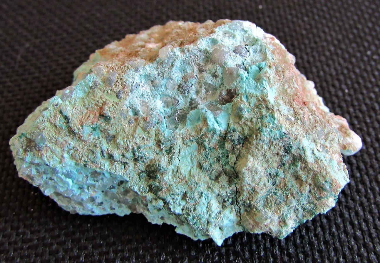

Il y a beaucoup de grains translucides (quartz?) à l'intérieur du minéral bleu à blanchâtre. En plus ils ont l'air d'avoir été un peu roulés: forme plus ou moins arrondie, aspect dépoli.
Vous êtes-vous assuré que c'est bien le minéral bleu, et non un de ces grains, qui a rayé le verre?
Il faudrait prélever un de ces grains et tester sa dureté et sa réaction à l'acide, pour vérifier que c'est du quartz.
J'ai isolé un " quartz  " de couleur blanche de sorte qu'aucun résidu bleu y soit visible ( pour cela , je me suis aider de l'acide , puis gros rinçage à l'eau du pseudo quartz ) .
Ce pseudo quartz raye le verre et il n'y a aucune réaction à l'acide .
J'ai retesté à nouveau le minéral bleu ( en m'assurant qu'aucun grain translucide entre en contact avec le verre )  , il raye très franchement le verre .
Je n'ai pas la moindre idée de la provenance de ce spécimen malheureusement .
Il émane d'une jolie collection de minéraux que j'ai achetée récemment .
Parmi les minéraux de cette collection , certains n'étaient ni référencés ni étiquetés .
Bien à vous .

1frangin ,
Je confirme , le minerai bleu ( clair ) raye le verre systématiquement .
Bonjour BUT ,
Je pense que ce n'est qu'une impression .
Par contre , pour ma part & en y regardant de près , j'ai l'impression que l'organisation de ce minerai repose sur une succession de couches .
