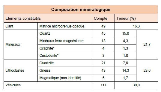

Invité Carped201 Posté(e) 29 août 2021 Signaler Posté(e) 29 août 2021 Bonsoir JF06. Je vous poste les resultats du dernier laboratoire de géologie, que le géologue du MNHN a reçu et commenté. vous pouvez commenter aussi merci. Je vous rappel, je ne suis pas géologue, je cherche juste à savoir d'ou proviennent mes roches car la curiosité est un défaut ou une qualité. Ci-joint documents.Pétro Bastia_2256.pdf Citer
Invité jean francois06 Posté(e) 29 août 2021 Signaler Posté(e) 29 août 2021 Tu peux donc lire :" L’échantillon semble correspondre à un matériau d’origine anthropique caractérisé par une matrice opaque finement cristallisée et très riche en vacuoles, et des éléments constitutifs très riche en quartz (sable ?). La présence importante de vacuole traduit probablement d’une utilisation de ce matériau à haute température." La messe est dite. Et la curiosité n'est pas un défaut ici. J'ajoute que toutes les observations faites montraient que cet objet était anthropique ayant subit une forte chaleur. Cette analyse confirme donc toutes les observations faites jusqu'à présent. Citer

Invité jean francois06 Posté(e) 29 août 2021 Signaler Posté(e) 29 août 2021 Non, tu ne comprends pas le il semble. En science, il n ' a pas d'affirmation. Celui qui répond, répond de façon scientifique, il laisse la place a des domaines qu'il ne connait pas. Il aurait pu dire, en l'état actuel des connaissances , la probabilité que cet objet soit anthropique est presque certaine. Aujourd'hui, il n' y a pas de processus naturel connu qui conduisent à ta roche. Cela ne veut pas dire qu'il y en a un. Cela veut dire que l'on ne s’empêche pas de penser qu'il y en ait un. Jamais un scientifique ne te répondra avec une affirmation définitive. En l’occurrence ici tu peut traduire par l'affirmative, c'est anthropique, à moins que l'on vienne prouver le contraire, ce qui n'est pas fait, et de loin. Si c'était du domaine de la simple hypothèse, c'est le conditionnel qui aurait été utilisé. Citer
phoscorite Posté(e) 29 août 2021 Signaler Posté(e) 29 août 2021 Il y a 2 heures, Carped201 a dit : Pour lui cette roche est naturelle, liées à l'activité volcanique de la période du permienne. Je ne vois pas comment vous pouvez réconcilier cette opinion du chercheur du MNHN avec les observations faites sur la lame mince. Je comprends que vous considériez l'option "roche anthropique" comme une hypothèse, mais je ne comprend pas, en lisant le rapport du lithotomeur, de quel type de roche volcanique il pourrait s'agir. Une des grandes qualités (pour le géologue s'entend) des roches volcaniques, est qu'elles ne sont pas si variées que ça... tout simplement parce que quand on fait fondre du manteau, on obtient un peu toujours la même chose comme liquide, et que ce qui arrive par la suite (la differenciation, les contaminations, le refroidissement ) se fait à une telle échelle que les possibilités de variations sont assez limitées. Il y a toujours des roches volcaniques "bizarres" bien sur, mais par définition elles sont hyperrares... et les autres sont plutôt bien connues. Désolé. Citer

jjnom Posté(e) 30 août 2021 Signaler Posté(e) 30 août 2021 Ce document vous donnera une idée de la quantité de critères utilisables pour nommer une roche et de la quantité de roches qui ont déja été nommées: https://www.academia.edu/29297536/Igneous_Rocks_A_Classification_and_Glossary_of_Terms_2nd_Le_Maitre?email_work_card=view-paper Quand ça ne coïncide pas avec l'une des roches du catalogue, quand ça ne rentre dans aucune classification, on est bien obligé de se tourner vers l'artificiel. Citer

Invité jean francois06 Posté(e) 2 septembre 2021 Signaler Posté(e) 2 septembre 2021 Il y a 9 heures, Carped201 a dit : ...j'ai regardé le débat qui a pour titre Roche basaltique ou météorite ? de franck31...et c'est toujours les mêmes qui ouvrent leurs gueules plus que les autres et qui ont toujours la dernière conclusion. A croire que ce site leur est dédié 🤣🤣🤣 Une remarque fort désagréable. Ton échantillon a été clairement identifié, par les gens du forum et à l'aide de différentes analyses, RX, lames minces. La conclusion :" L’échantillon semble correspondre à un matériau d’origine anthropique caractérisé par une matrice opaque finement cristallisée et très riche en vacuoles, et des éléments constitutifs très riche en quartz (sable ?). La présence importante de vacuole traduit probablement d’une utilisation de ce matériau à haute température." Je ne vois pas ce que tu attends de plus. La conclusion elle est dans le rapport qui t'a été envoyé. Elle confirme ce qui a été vu par les geoforumeurs qui ont ouvert leurs gueules. Citer
