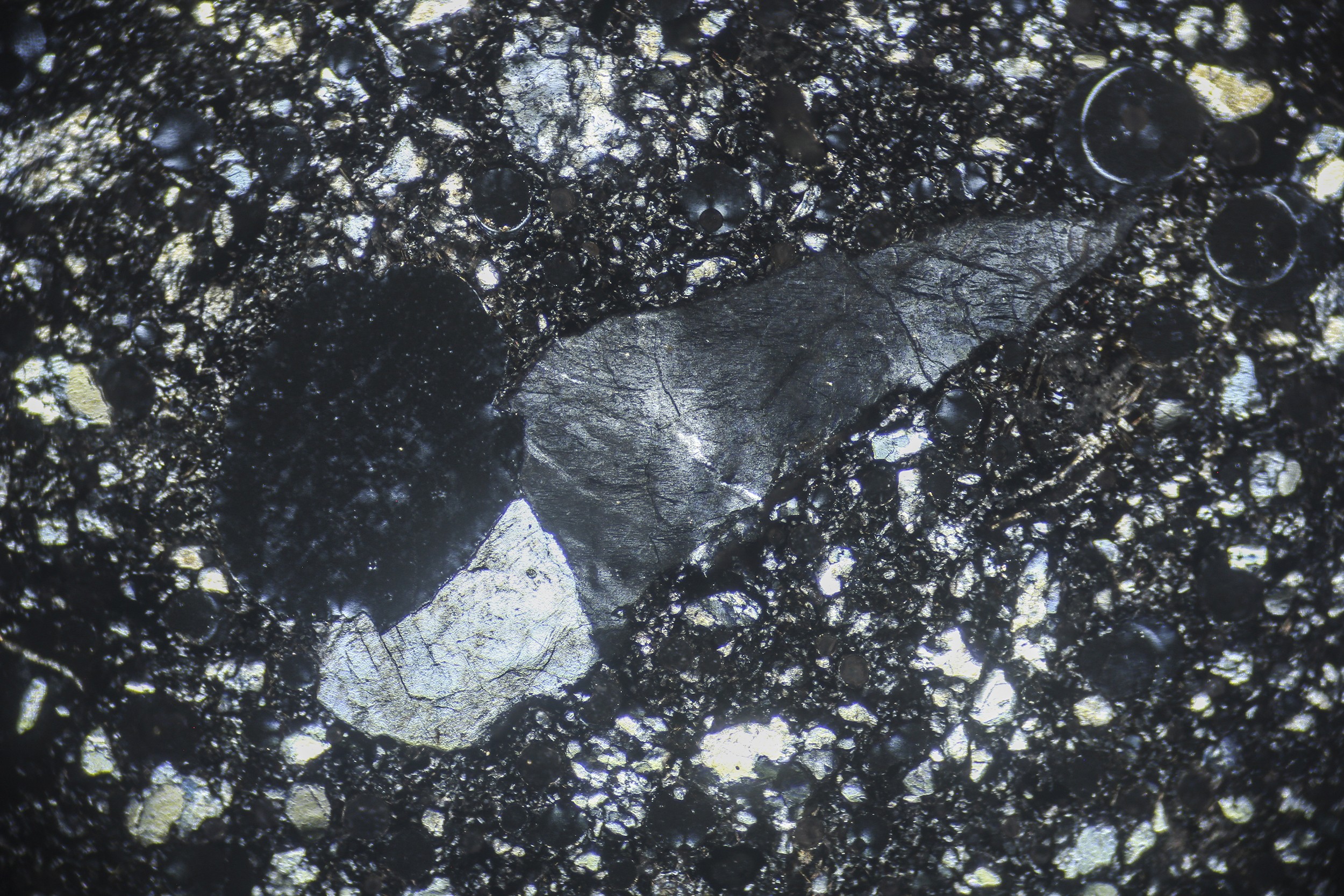

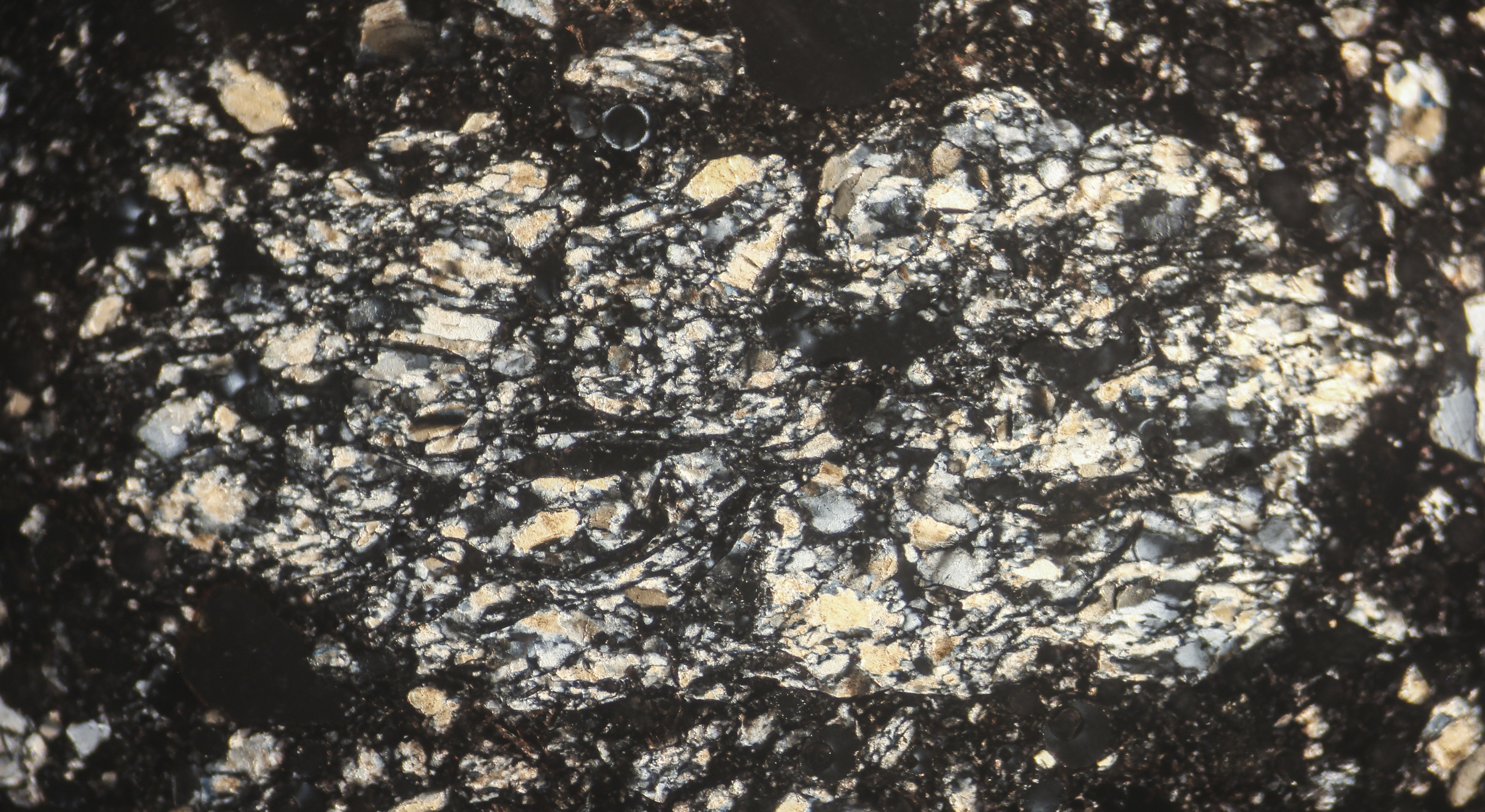

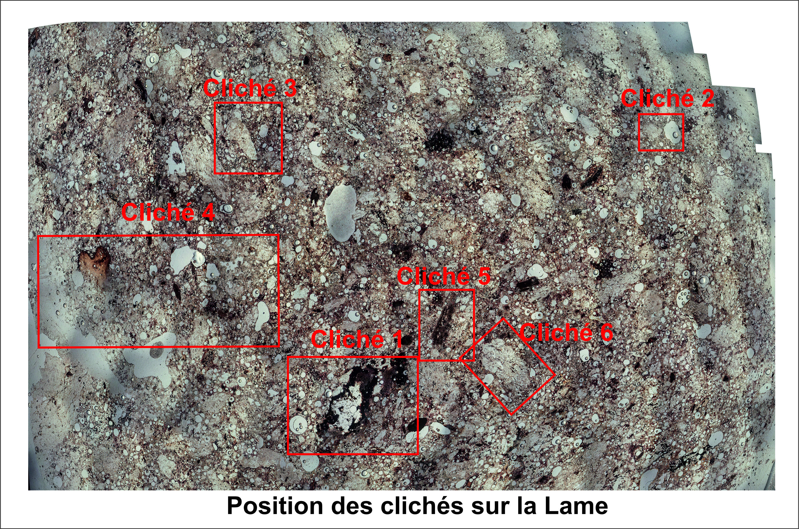

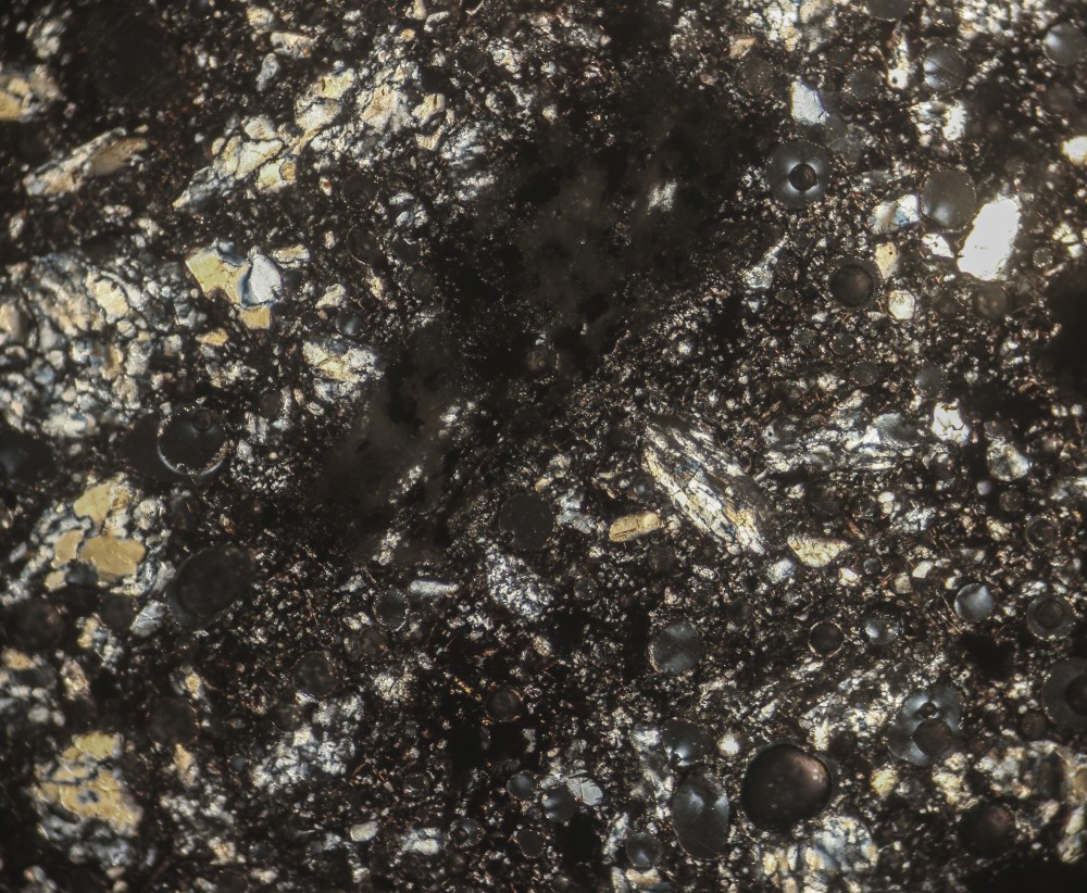

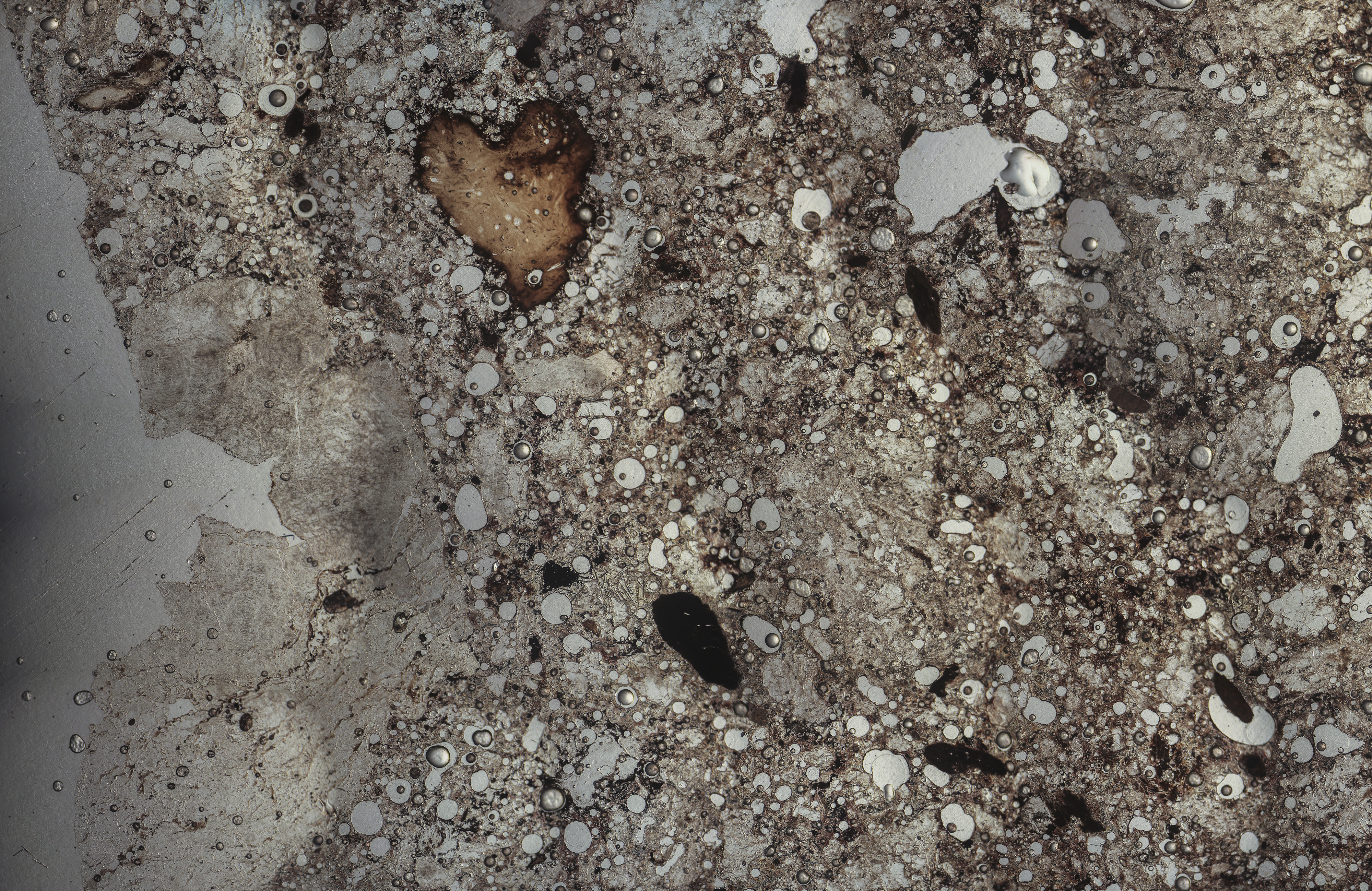

J'ajoute d'autres clichés :

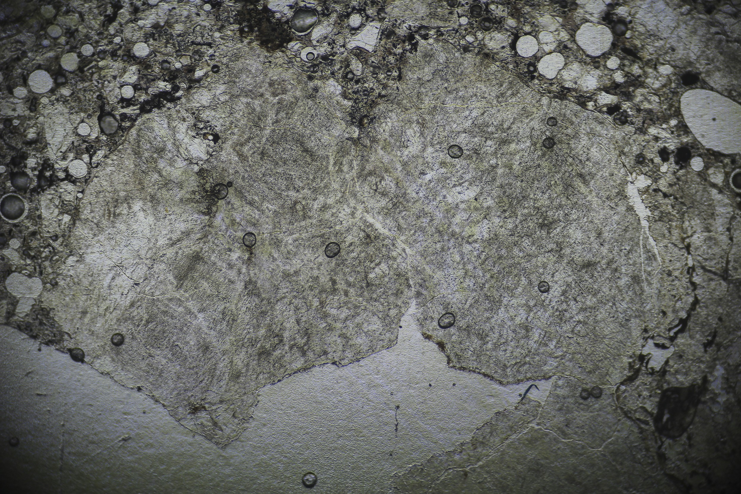

D'abord leur position sur la lame:

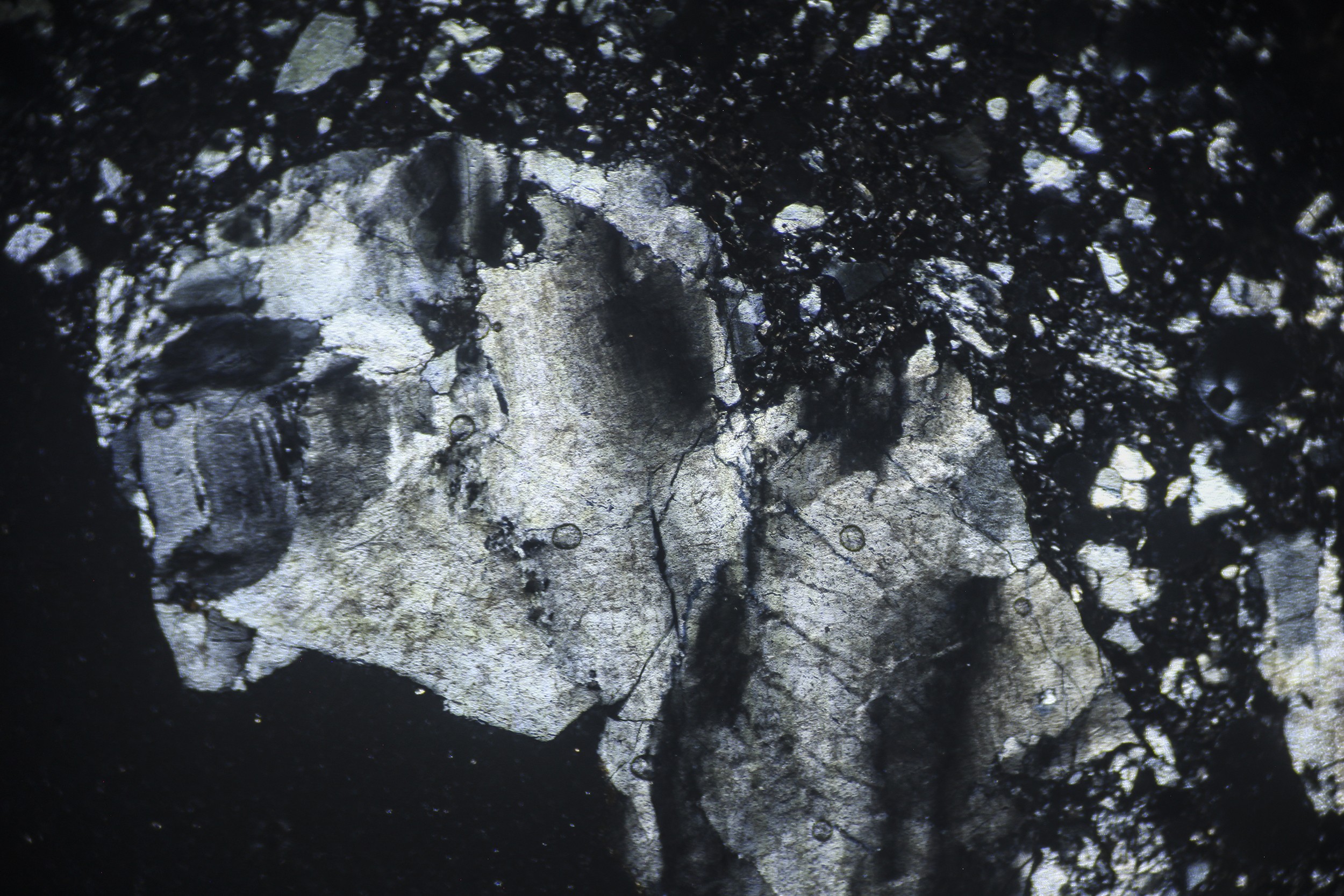

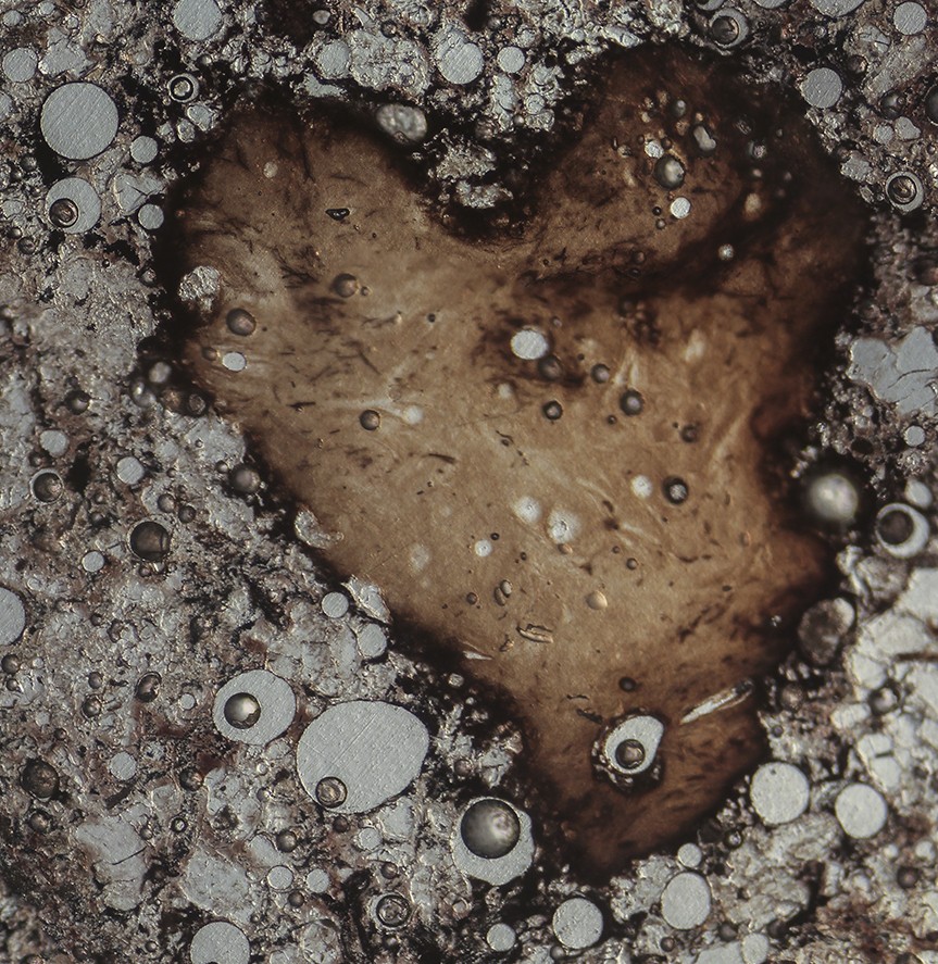

Le cliché 4 en LPNA
le cliché 4 en LPA :

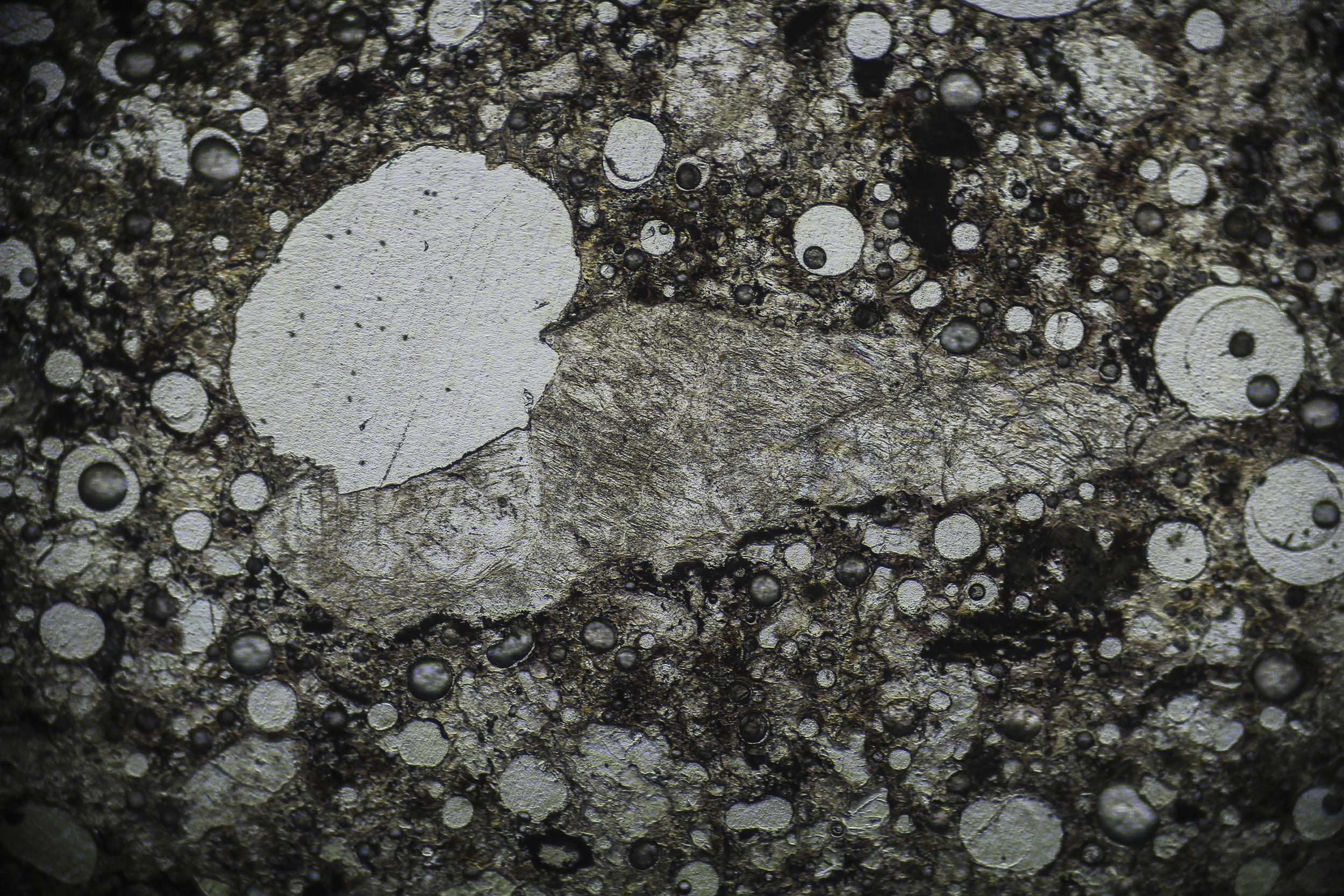

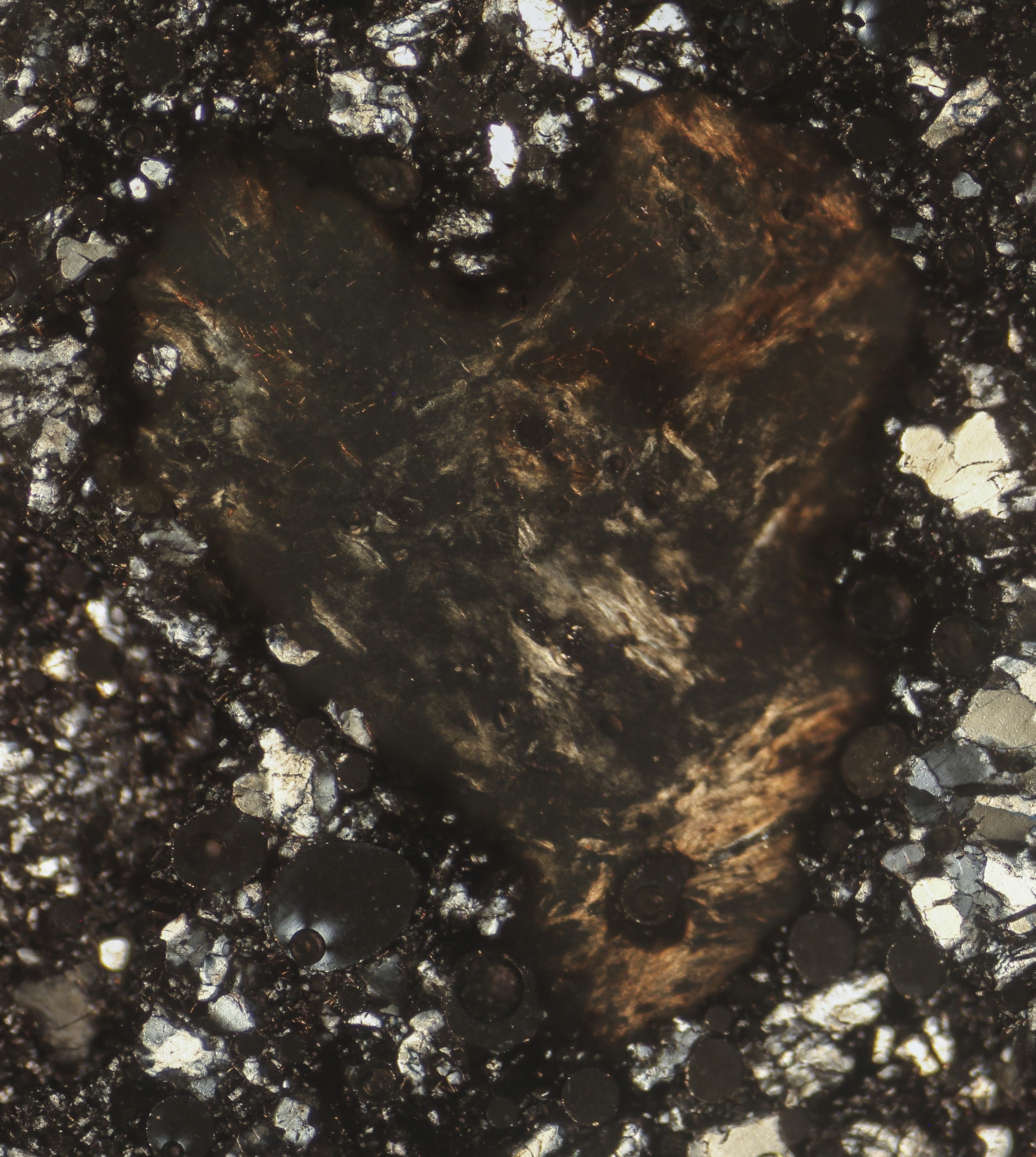

On a une tache brune en forme de coeur bordé de noir. De nombreuses vésicules, du quartz. Sur la gauche on remarque une grande plage blanc sale en LPNA, en LPA on a une belle extinction ondulante. Est-ce du quartz? Ou un feldspath. On y retrouve les minéraux aciculaires, sillimanites, et des opaques de formes ovoïdes.

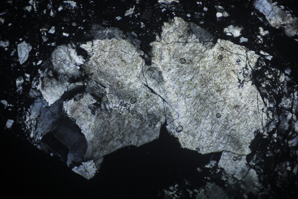

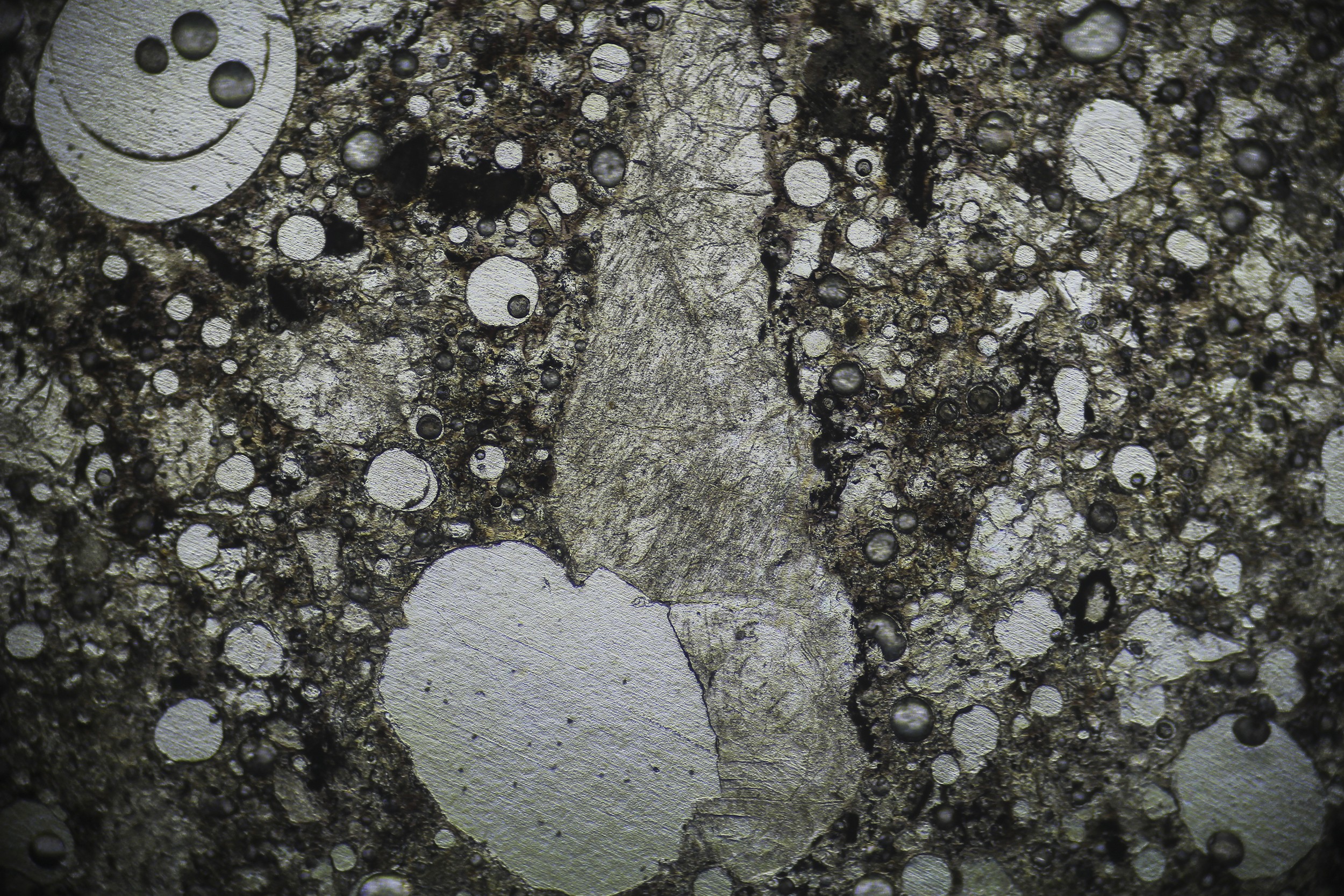

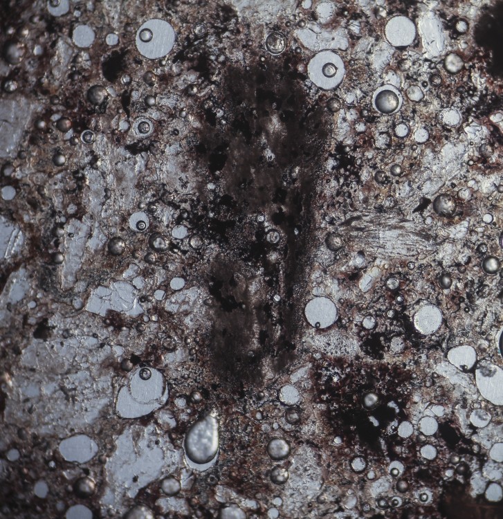

Cliché 5 en LPNA :
1339021831_16_44_16detail00040307copie.thumb.jpg.2690092aed01eb683f8adc94c147d601.jpg
Cliché 5 en LPA légérement tourné:
1416307851_16_45_09detail00050307copie.thumb.jpg.94961db4ff00ccdd7dc601f5b474d741.jpg
Il ressemblait de loin à une biotite, mais il n'en a qu'une forme vague. Il reste éteint ou presque en LPA.

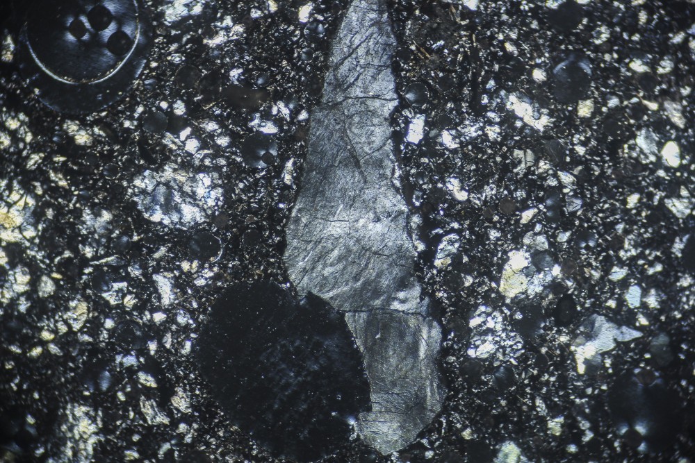

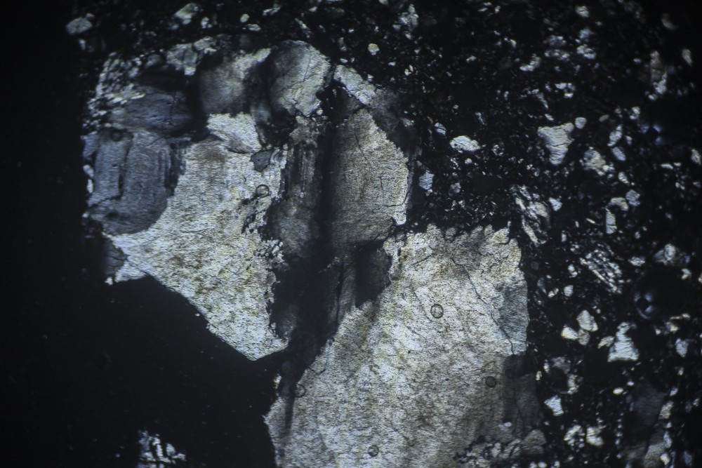

Cliché 6 en LPNA :
En LPA :
1265636224_16_42_38detail00030307copie.thumb.jpg.ba45771a8b4e6648c82e9cc7ee4434d3.jpg
Un vague forme de loin, une mosaïque de quartz et opaques de prés, avec une bordure sombre .

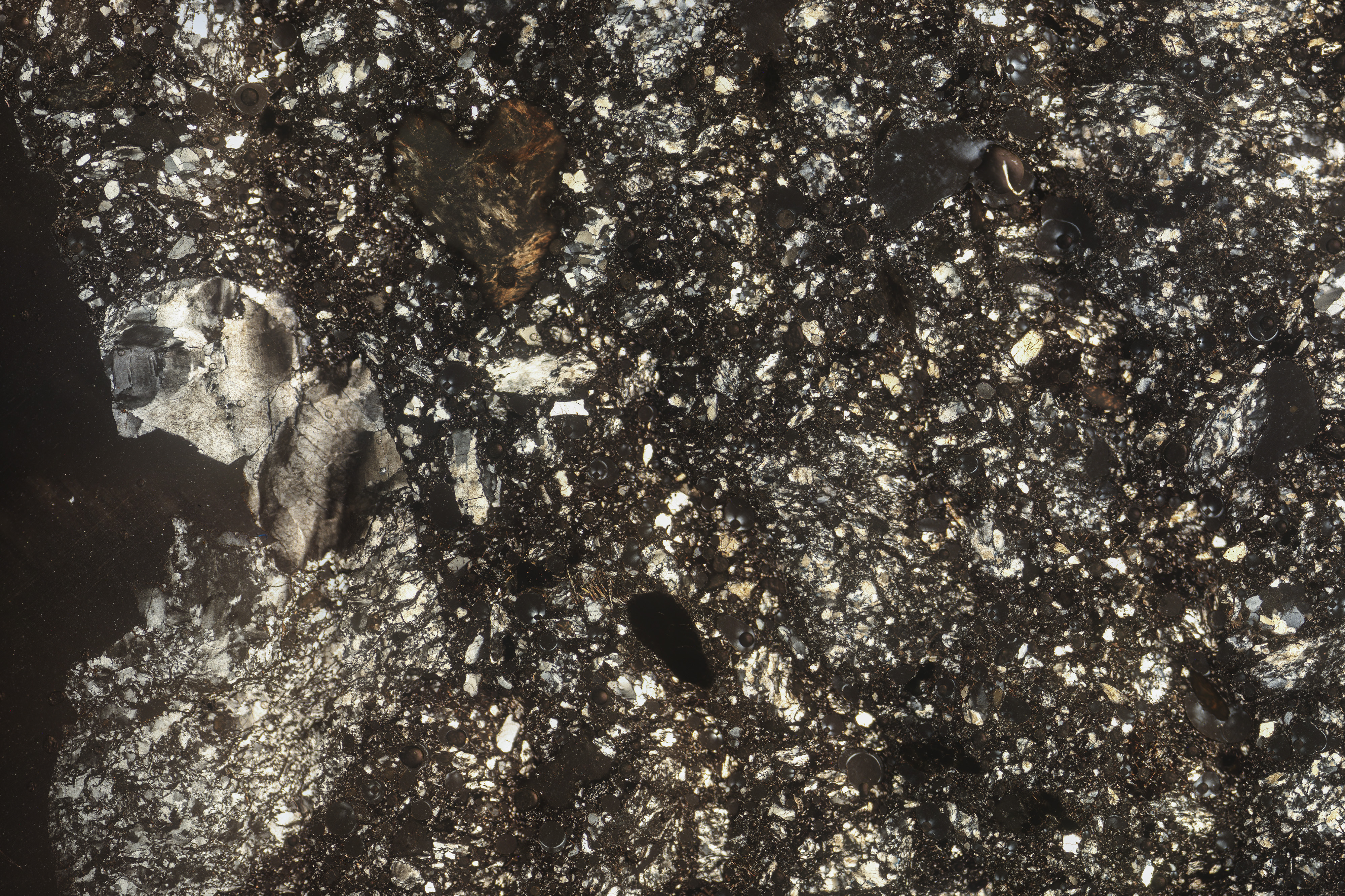

Pour les images que j'ai fourni, elles ont été faites à partir d'un microscope Aus Jena (zeiss de l'allemagne de l'Est) avec un éclairage au tungstène. L'ampoule est aussi vieille que le microscope. Elle est surmontée par un filtre bleu. Mais j'ai remarqué que les jaunes étaient trop présent dans les photo. J'ai fait un test avec un éclairage à Led blanche, j'ai mis des filtres neutres sur l'éclairage. Voici les résultats.

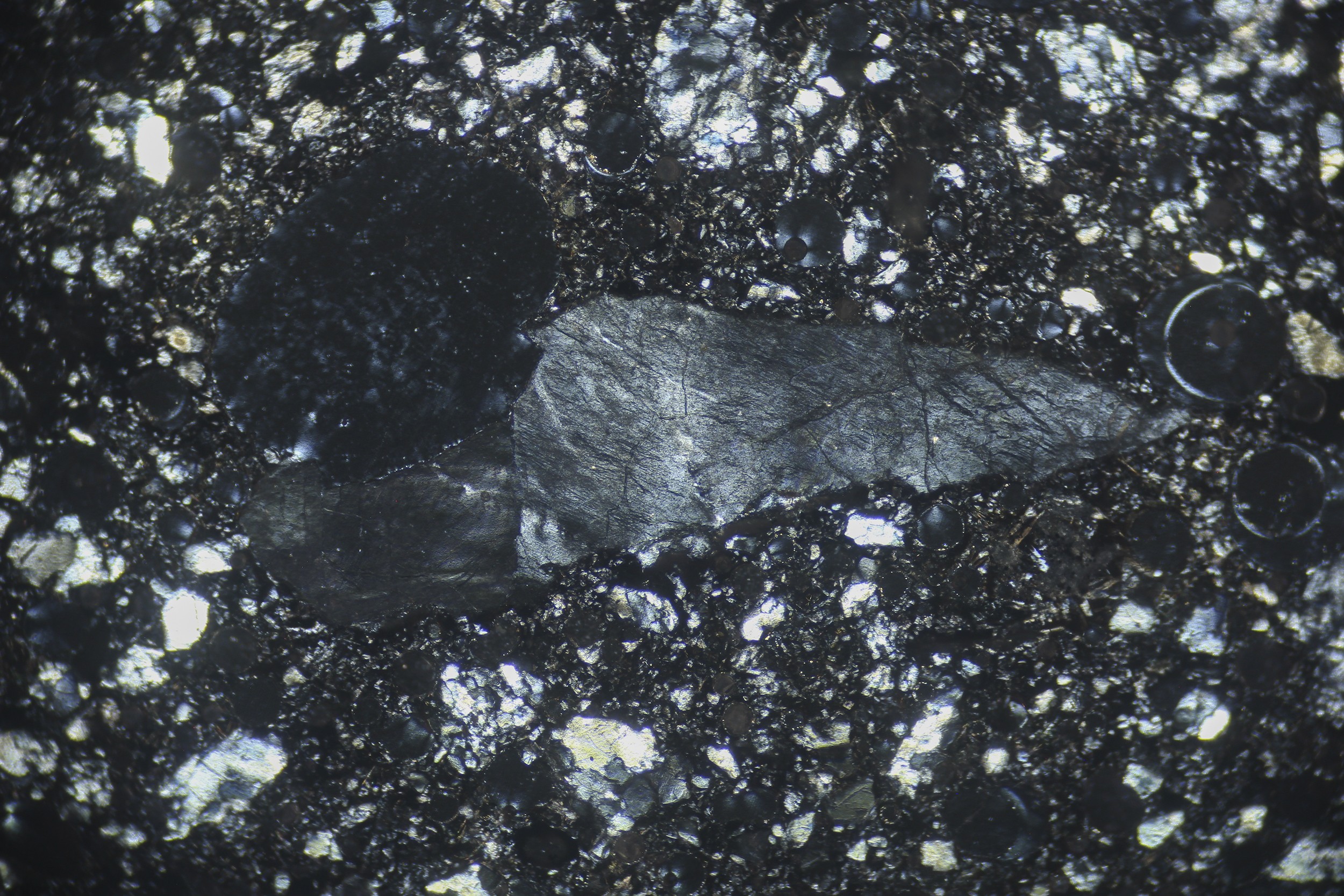

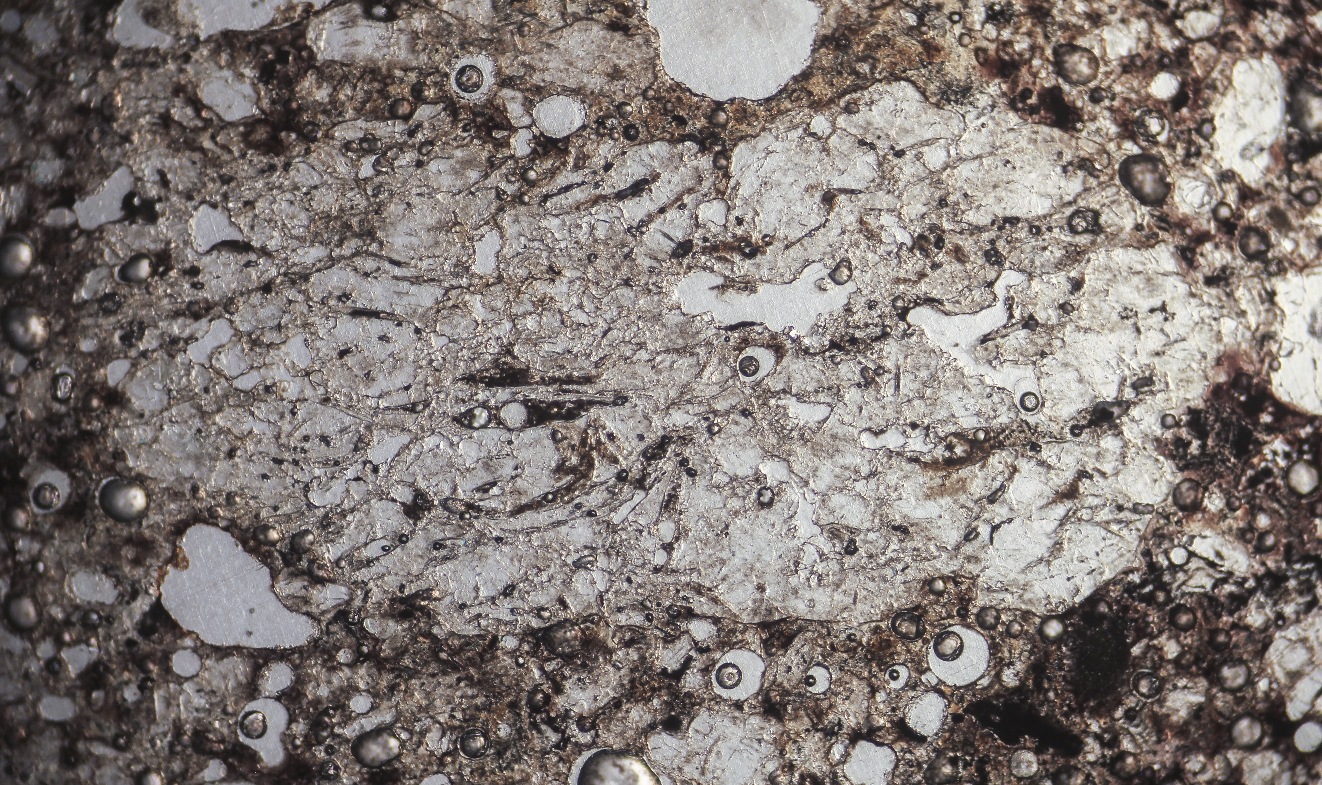

Le cliché 3 :
En LPNA :
En LPA
1564987093_16_38_08detail00080507v2jpg.thumb.jpg.e5ac901f8b2fdfce6f247abad936e751.jpg
426723686_16_38_43detail00090507copiev2.thumb.jpg.0d0b3bef2e3d2f0ee5536d608e66ded4.jpg
Le même en LPNA à nouveau :
259354002_16_39_11detail00100507copiev2.thumb.jpg.73b60334773394679ab81aa18e37c640.jpg

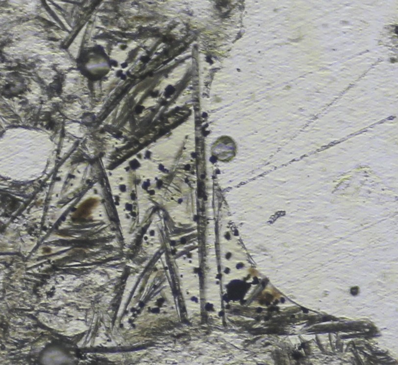

Un extrait du cliché 4:
En LPNA
475861087_16_56_31detail00270507copiev2.thumb.jpg.0a62db93fc922f35cd2ff8d612a6cb1b.jpg
Et en LPA
2114140059_16_53_47detail00210507copiev2.thumb.jpg.e3eace48d140f7a0ffee44e2e4ae3918.jpg
124818253_16_54_20detail00230507copiev2.thumb.jpg.fa74783cf73e39417934814f0147e73d.jpg
1878351872_16_56_17detail00260507copieV2.thumb.jpg.bf7ad1bedceca27c47157e2413771259.jpg
Il y en a d'autres plus petits dans la lame, avec cette extinction ondulante, et cet aspect sali.
Pour les opaques, ceux de grandes tailles ont un aspect globuleux, ovoïde.
Mais ceux qui sont beaucoup plus petits présentent des formes géométriques.
Magnétite?
Enfin, il y a du verre. Comme dans l'exemple ci-dessous.
En LPNA
En LPA
Avec sans doute des minéraux néoformés, les aiguilles de sillimanite, et des restes d'un ancien minéral dont on devine encore l'organisation.

L'essentiel de la matrice autour de ces opaques est isotrope, c'est un verre.
