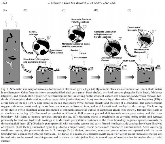

mr42 Posté(e) 30 mars 2021 Signaler Posté(e) 30 mars 2021 Un article qui traite de la question. Le pH semble bien jouer un rôle avec une nucléation plus facile de la marcassite en dessous de pH=4. Il faut surtout noter que l’écart d’énergie libre entre les deux formes est très faible et que d’autres facteurs non pris en compte pourraient renverser la tendance. Je suis surpris que le mot « pressure » n’apparaisse nulle part dans cet article. Si les auteurs se sont cantonnés à la pression atmosphérique, alors les conclusions sont difficilement transposables aux systèmes géologiques qui atteignent souvent des pressions très élevées. https://www.nature.com/articles/ncomms13799#Tab1 Citer

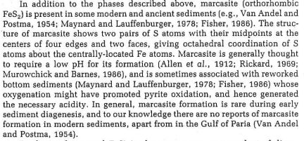

Invité jean francois06 Posté(e) 30 mars 2021 Signaler Posté(e) 30 mars 2021 Il y a 17 heures, jjnom a dit : Ce qui est marrant, c'est qu'il est dit dans de nombreux papiers (et idem Geowiki: "C'est un minéral trés abondant formé à basse température à partir de solutions acides") à savoir que la marcasite suppose un pH acide et la pyrite un pH basique. Alors, comment expliquer des marcasites bien mâclées, bien typiques, greffées sur des nodules de pyrite fibroradiée (cf carrière de Dannes, P de C)? Parce que, la craie, pour ce qui est de neutraliser les circulations acides, c'est au poil. Si un géochimiste passe par là... Voici une piste pour faire oxyder la pyrite, faire baisser le Ph et former de la marcasite. Ce sont des blackshales, les carbonates ont été dissous lors de l'acidification, mais il y a de possibles remobilisations. Voici l'article dont est issue cette figure : https://citeseerx.ist.psu.edu/viewdoc/download?doi=10.1.1.500.5771&rep=rep1&type=pdf Un extrait d'un autre article : Le titre de l'article. Citer

jjnom Posté(e) 30 mars 2021 Signaler Posté(e) 30 mars 2021 @mr42@jean francois06 Merci d'avoir pris du temps pour chercher des éléments. mr42: tu confirmes cette tendance des auteurs à toujours mettre en avant le pH. Pas certain que ce soit toujours le facteur prépondérant. En contexte sédimentaire, genre la craie, je ne pense pas que la pression soit un facteur important. La tendance est de positionner ces transformations dans l'étape de la diagénèse. JF: entre un contexte de matrice à 90% de silicates et un autre à 95% de carbonates, entre des pyrites détritiques et des pyrites néoformées, je doute qu'il puisse y avoir une transposition possible. Il y a aussi les marcasites sédimentaires et las marcasites hydrothermales. Mêmes mécanismes? Une piste à laquelle j'ai pensé est la disponibilité en Soufre. Il semblerait que les marcasites soient déficitaires: S/Fe vers 1,9 au lieu de 2. Et puis la question de l'altération interpelle aussi. Les nodules de pyrite du Blanc-Nez s'altérent facilement mais les beaux cubes de Navajun peuvent rester sur l'étagère ou la cheminée sans problème... Citer

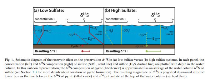

jjnom Posté(e) 31 mars 2021 Signaler Posté(e) 31 mars 2021 C'est fou, le nombre de publis existantes sur pyrite/marcasite. Revenons sur l'oxydation de la pyrite qui induit un pH acide favorable à la marcasite. D'où proviendrait l'oxygène en question dans le cas de la craie? Point de départ possible: les bactéries sulfato réductrices. Ce qui suppose un environnement anoxique. Un consensus semble exister sur la formation de ces sulfures à faible profondeur sous le toit des sédiments. Donc une relation facile avec l'eau de mer. Le niveau marin qui baisse, un courant qui se modifie, la teneur en O augmente. Oui, mais l'eau de mer est à pH 8,2 ... et on a plein de squelettes calcaires de micro bestioles qui ne demandent qu'à neutraliser l'acidité liée à l'oxygénation de la pyrite. Because l'oxygène, on ne peut plus compter sur les BSR pour fabriquer des sulfures. Faut utiliser une souce alternative: ceux dissous dans l'eau. Ce qui devrait se voir au niveau des isotopes du S. Or, dans le papier ciblé par le lien de JF (merci), on a des 34S de marcasites qui se promènent entre -19 et +40... Ce qui suppose des mécanismes différents aboutissant au même minéral?... Pas fini les papiers sur la pyrite! Tarte à la crème sur peau de banane! Faites passer. NB: ce papier confirme que les nodules fibro radiés des craies anglaises sont bien des pyrites, comme ceux du Boulonnais ou de la Champagne. Il y a 8 heures, gaeldeploeg a dit : Bonjours! J’ai un consensus avec la demi vie de 1,5 million d’années de la Marcassite dans les conditions du BP. Vous avez raison! Les nodules fibroradiés par répétions de macles sont des Pyrites(aftermarcassite) Une info écrite là-dessus? L'aftermarcasite m'inquiète. Vu 2 papiers où on aurait plutôt la marcasite en croissance sur une pyrite pré-existante. Citer
Invité jean francois06 Posté(e) 31 mars 2021 Signaler Posté(e) 31 mars 2021 il y a une heure, jjnom a dit : Ce qui suppose des mécanismes différents aboutissant au même minéral?... C'est pareil pour la pyrite, ça donne des indications sur le milieu de formations des sulfures, je te laisse retrouver cet article (j'ai plus le lien) : Un autre crobard, pour completer. Et pour le Ph, il baisse seulement à la surface du grain. Et pour oxyder les pyrites de la craie, aujourd'hui, par percolation des eaux de surface, à l'aide de la fracturation. Celles qui ne sont pas oxydées sont emballées dans une craie très peu perméable, peu fracturée. Citer
