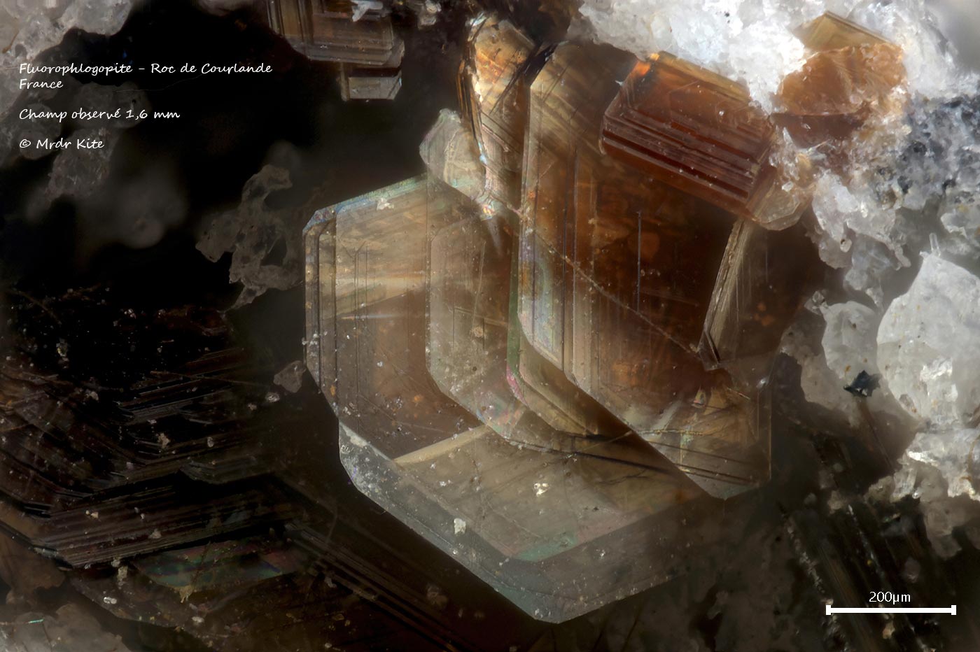

l'éclairage est bien meilleur !! c'est vrais qu'il reste des reflets non maîtrisés sur le quartz : jouer sur la direction de la lumière et/ou diffuseur !  c'est parfois long et très "énervant" !! parfois pas vraiment de solution !
jouer aussi sur l'intensité de l'éclairage (plus il est faible et diffusé moins il y a de reflets)
il y a 8 minutes, pat_der2003 a dit :
Merci zunyite !! ;)
J'ai en effet viré toutes les sources trop lumineuses !! ;)
Maintenant un long chemin commence.... Les informations ne se trouveront pas la plupart du temps, il faudra les créer ;)
Bonne nouvelle, il y a des solutions le plus souvent et l'optique n'y est pour rien, il faut l'utiliser correctement. L'optique a ses limites et donc il faut apprendre à les connaître.
Grand Merci Tempo !! ;)
il y a 7 minutes, tempo a dit :
Le chemin sera d'autant plus long que la science optique n'est pas de mon côté ! :siffler::huh:
Mais peut-être arriverai-je à force de manipulation, à des tests, des essais "intelligents" ... On verra bien ! ;)
"Tiiiiiime is on my siiiide" :siffler:
La une pour moi. Ça progresse :). Tu es maintenant dans les bons ;). Sachant que certains essayent depuis des décennies sans y arriver....
- Respect des règles de l'optique
- Matériel convenable
- Eclairage respecté
Un credo utile....

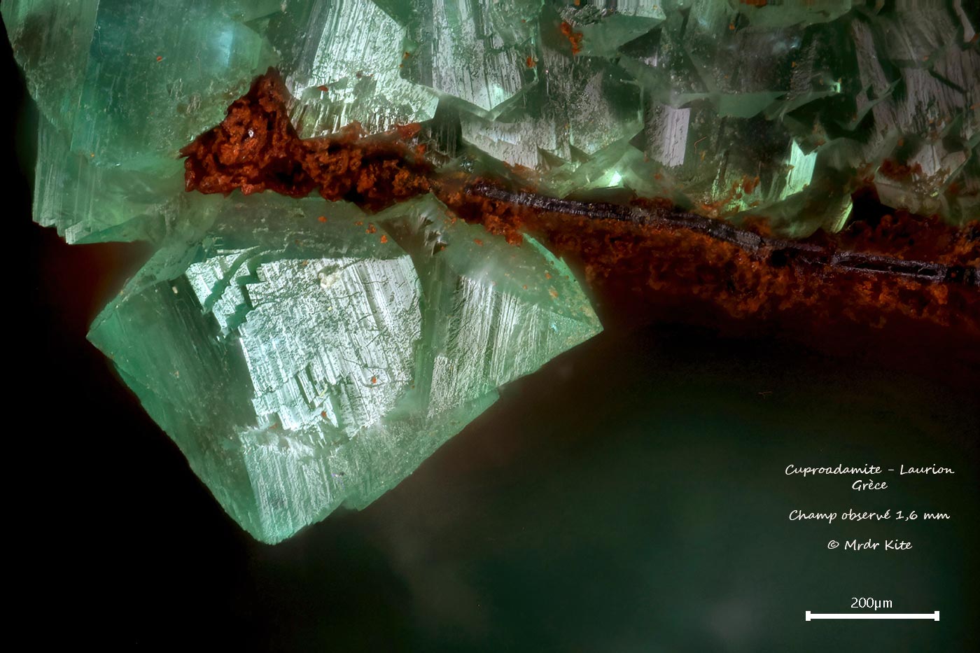

Il y a 5 heures, tempo a dit :
J'aime bien l'adamite
Moi aussi j'aime bien l'adamite (et les minéraux du Laurion en géneral), et celle-ci est magnifique. Merci Pat!
Pour les variétés cuprifères, en général il faut les appeler maintenant zincolivénites (la définition de l'IMA en 2006 est basée sur le rapport zinc / cuivre, ce qui est certes assez "chiant" pour une détermination simple sans analyse. Mais bien verte comme ici, surtout en micro, le pourcentage de cuivre par rapport au zinc est probablement supérieur à 25%, donc zincolivénite sans nul doute!).
Bon dimanche à vous deux, et continuez de nous régaler de vos œuvres d'art!
il y a 53 minutes, tempo a dit :
il y a 12 minutes, Jeando80 a dit :
Grand Merci à vous deux !! :sourire:
Super !! :sourire: Encore un nom "étrange" et peu intuitif, privilégiant le zinc, auquel il va falloir s'habituer ... Mais comme je débute, c'est facile : je n'en connais quasiment aucun. :siffler:
Même caillou du Laurion, mais autre vue et autre éclairage (que je n'arrive plus à reproduire !! Grrr !!) :

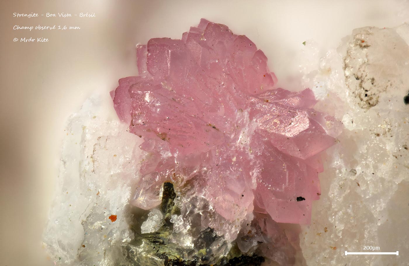

Retour sur la strengite, des cristaux difficiles car un peu "inconsistants" :
