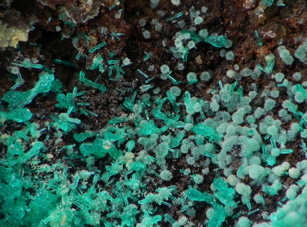

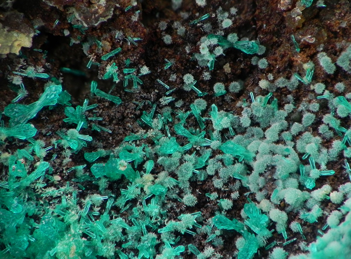

   cela confirme mon observation sur la brochantite : il y a un décalage vers le bleu : les dioptases de veta gruesa sont une découverte personnelle et si elles ont une tendance vers le bleu  elles restent nettement plus vertes que sur la photo (on le voit sur la malachite en premier plan)
pour comparer : un échantillon de veta gruesa ch2.5  (dioptase et pompons de malachite)
Ah, c'est intéressant ... comme photo et comme remarque !! La malachite en forme de virus à spicules m'était inconnue ! ;)
Malachite et dioptase ont ici la même couleur ... Mais sur mon exemple, elles possèdent deux couleurs nettement différentes ... et cela ne peut pas être lié à la prise de vue qui n'est qu'une série continue d'images sans changement de paramètres, hormis à chaque pas de vis continue (rail macro), la distance capteur / objet ... :huh: Aucune modification de lumière (intensité, température, etc.) en cours de route ...
