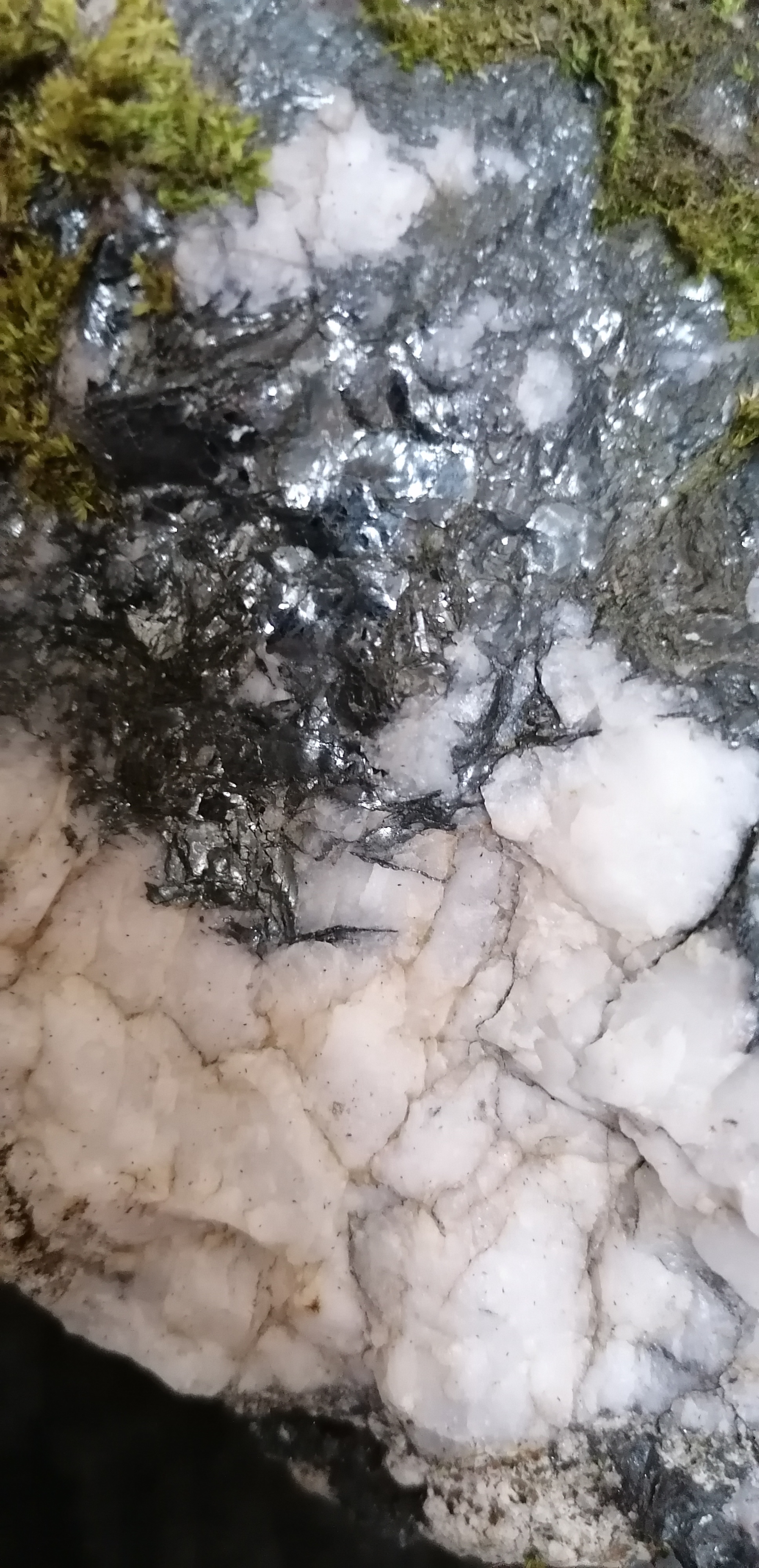

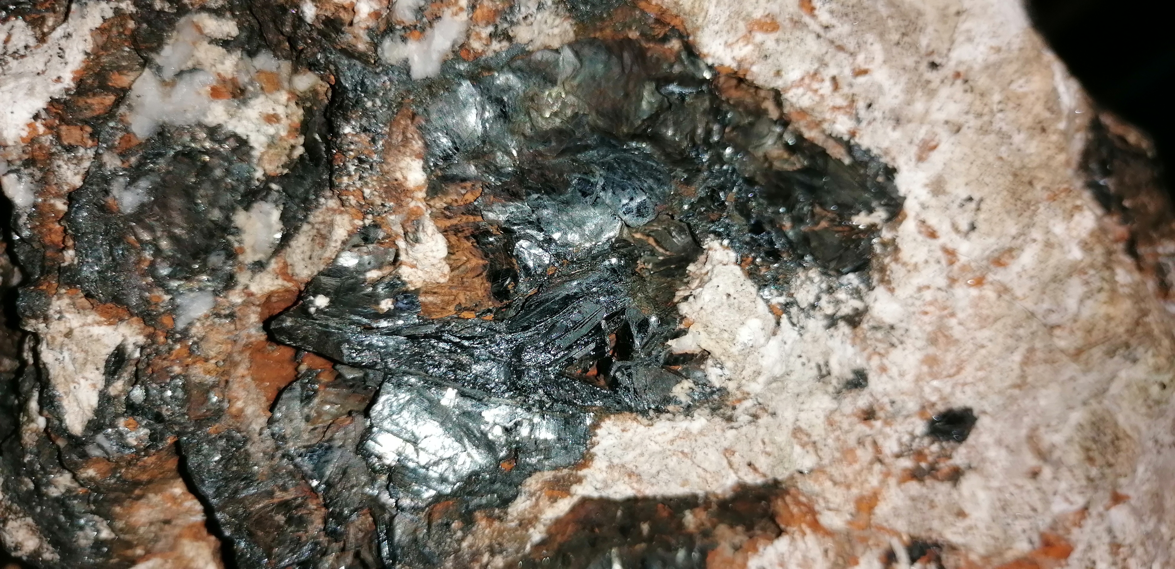

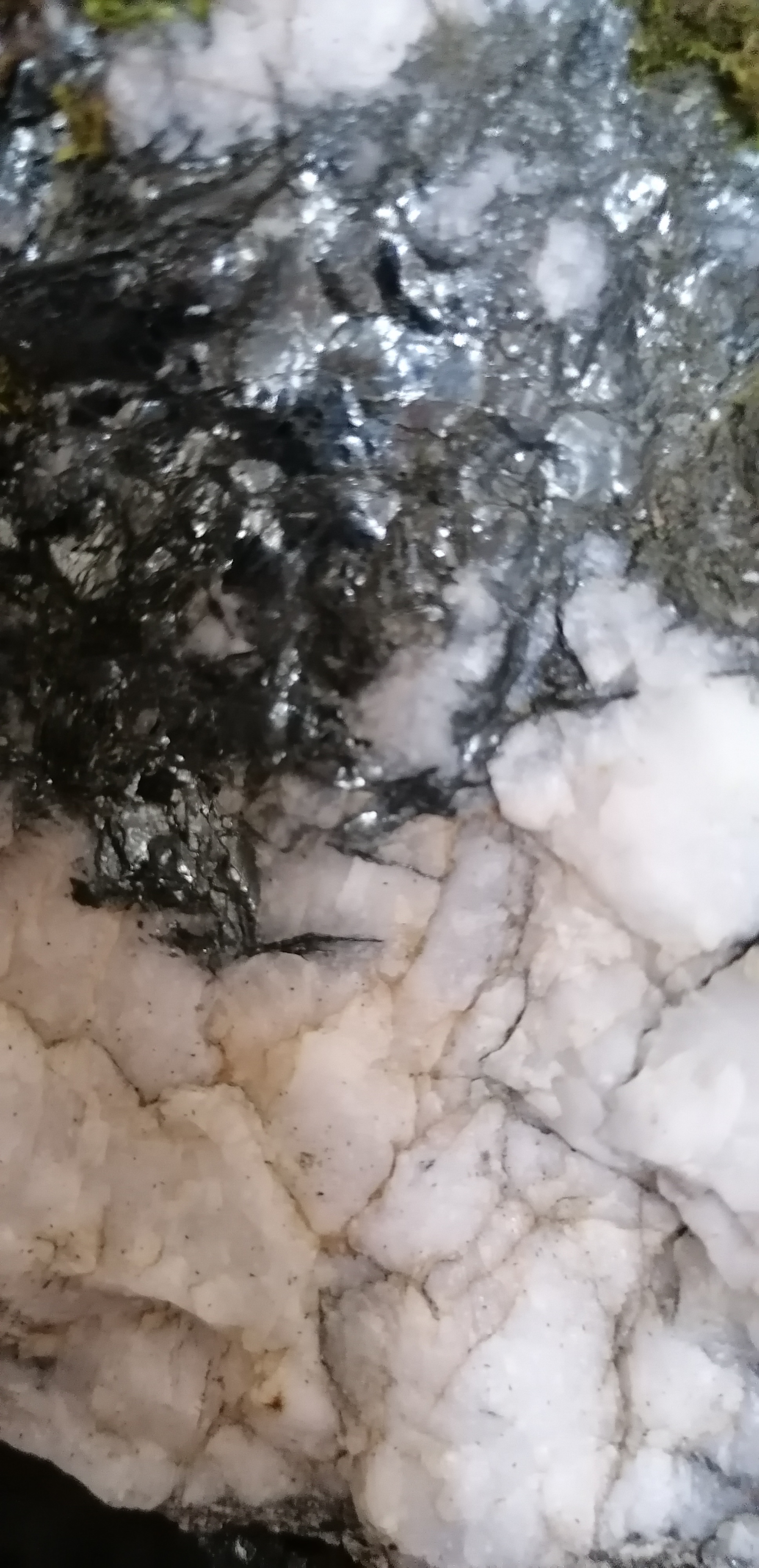

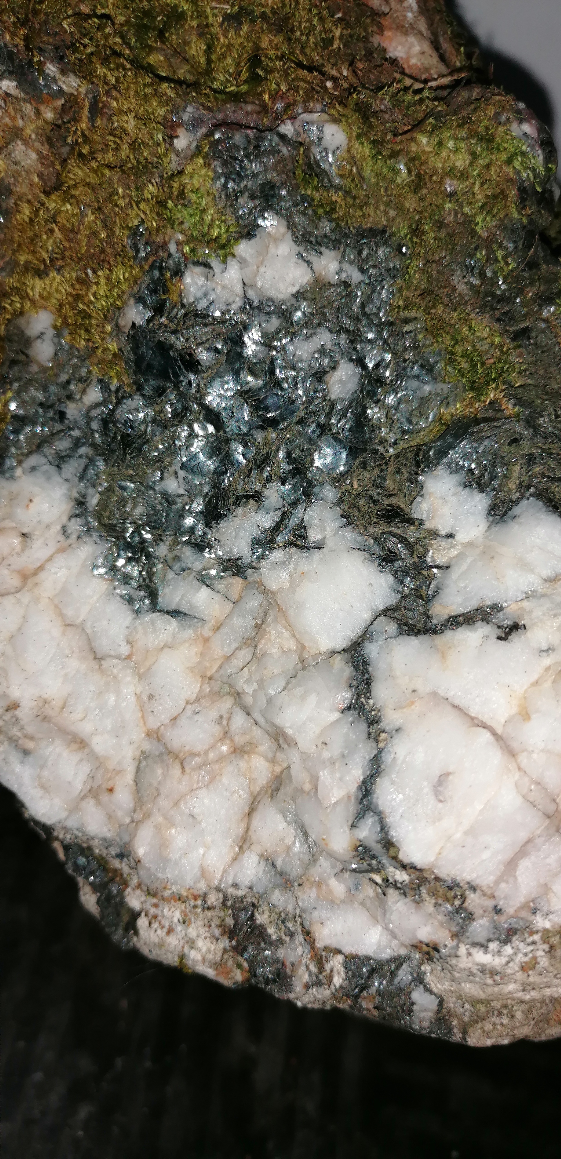

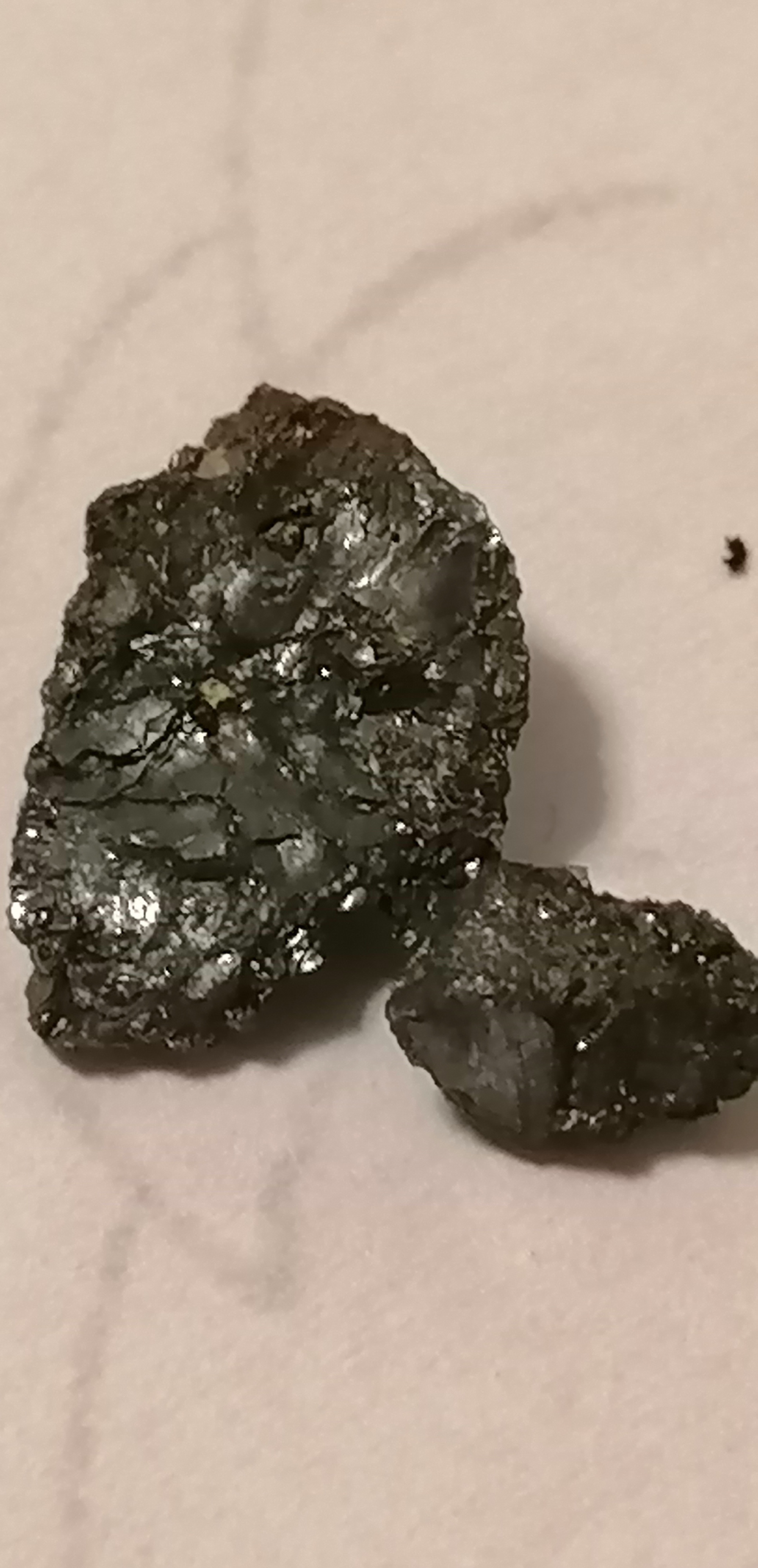

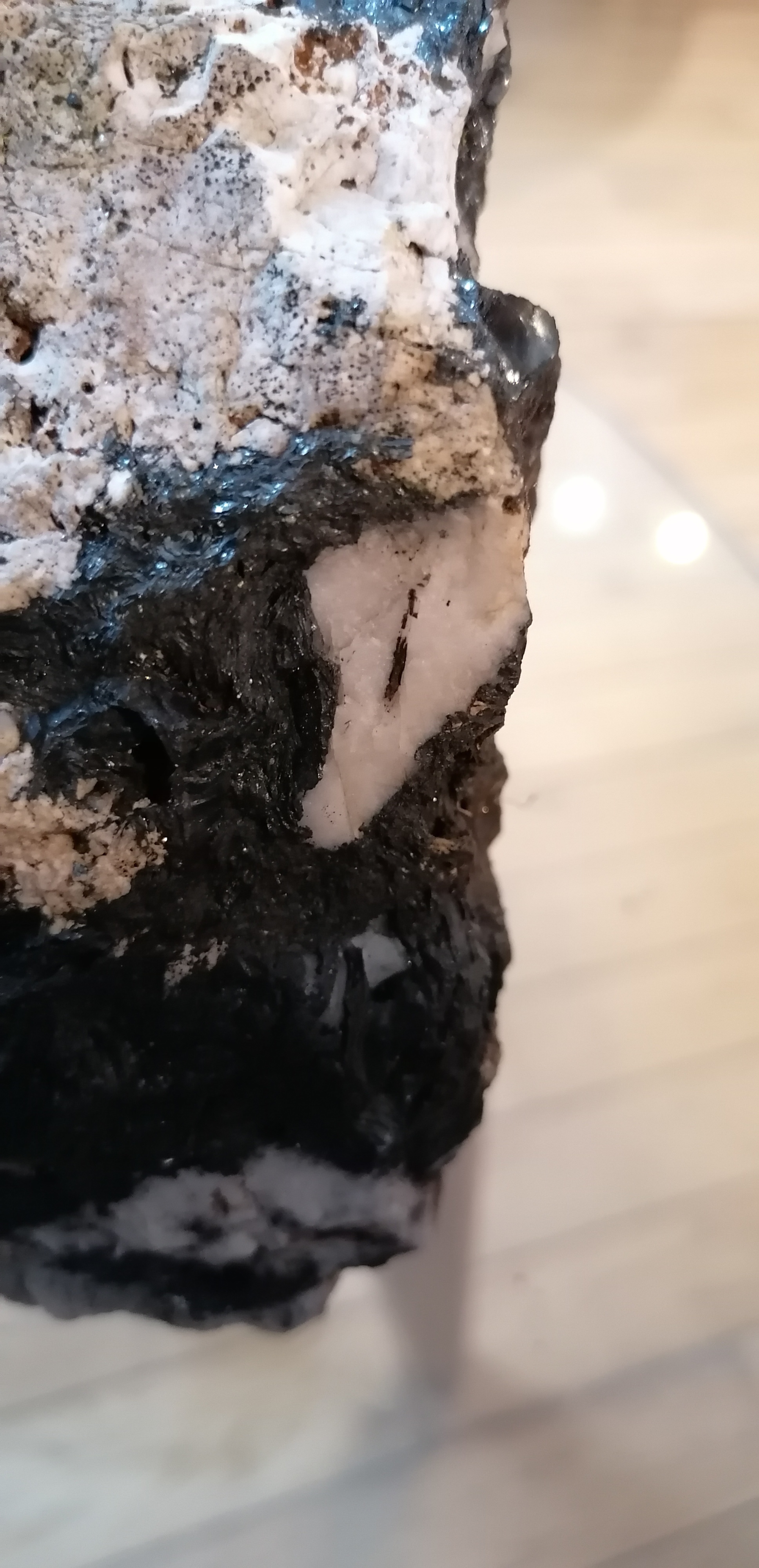

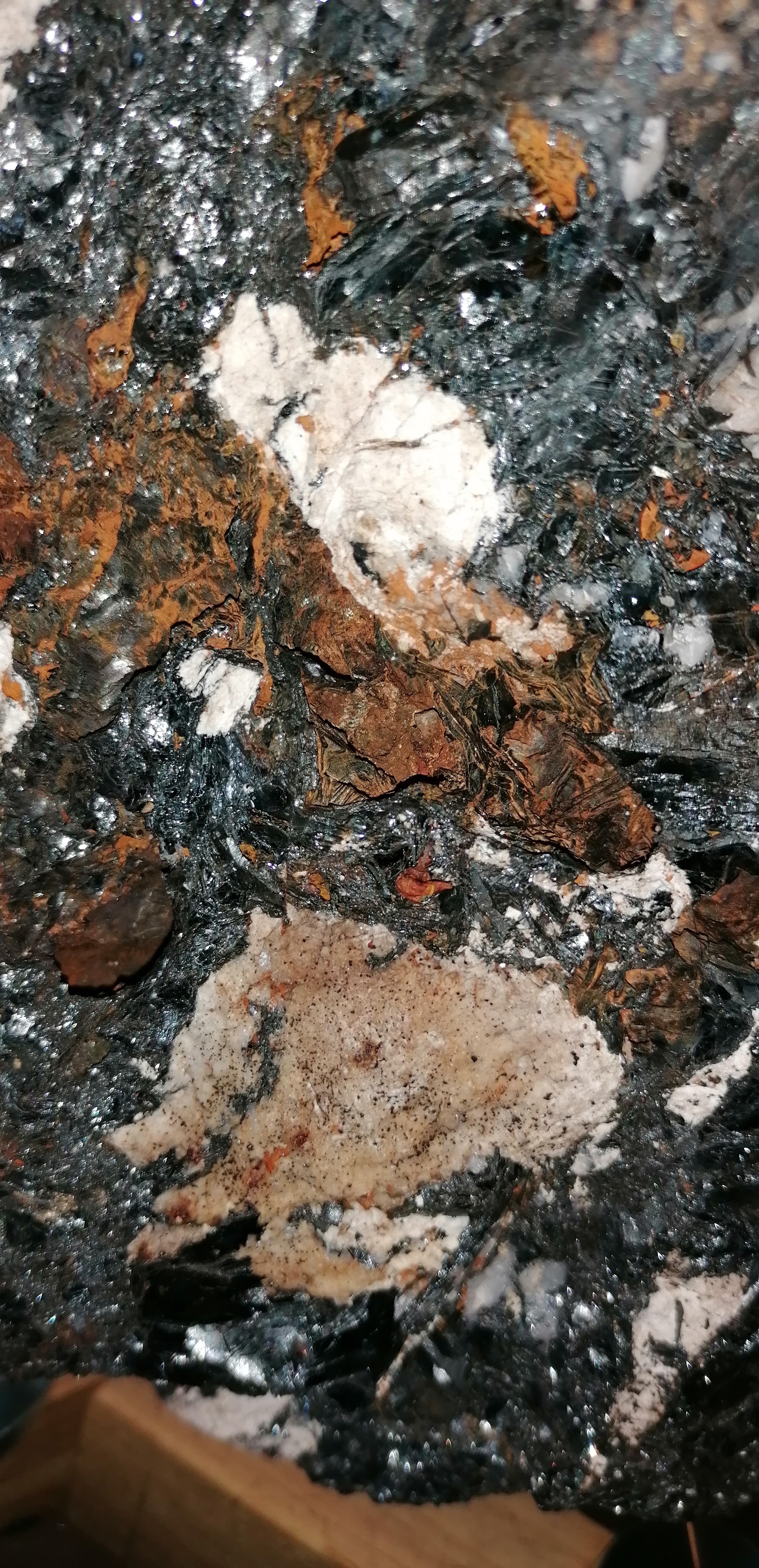

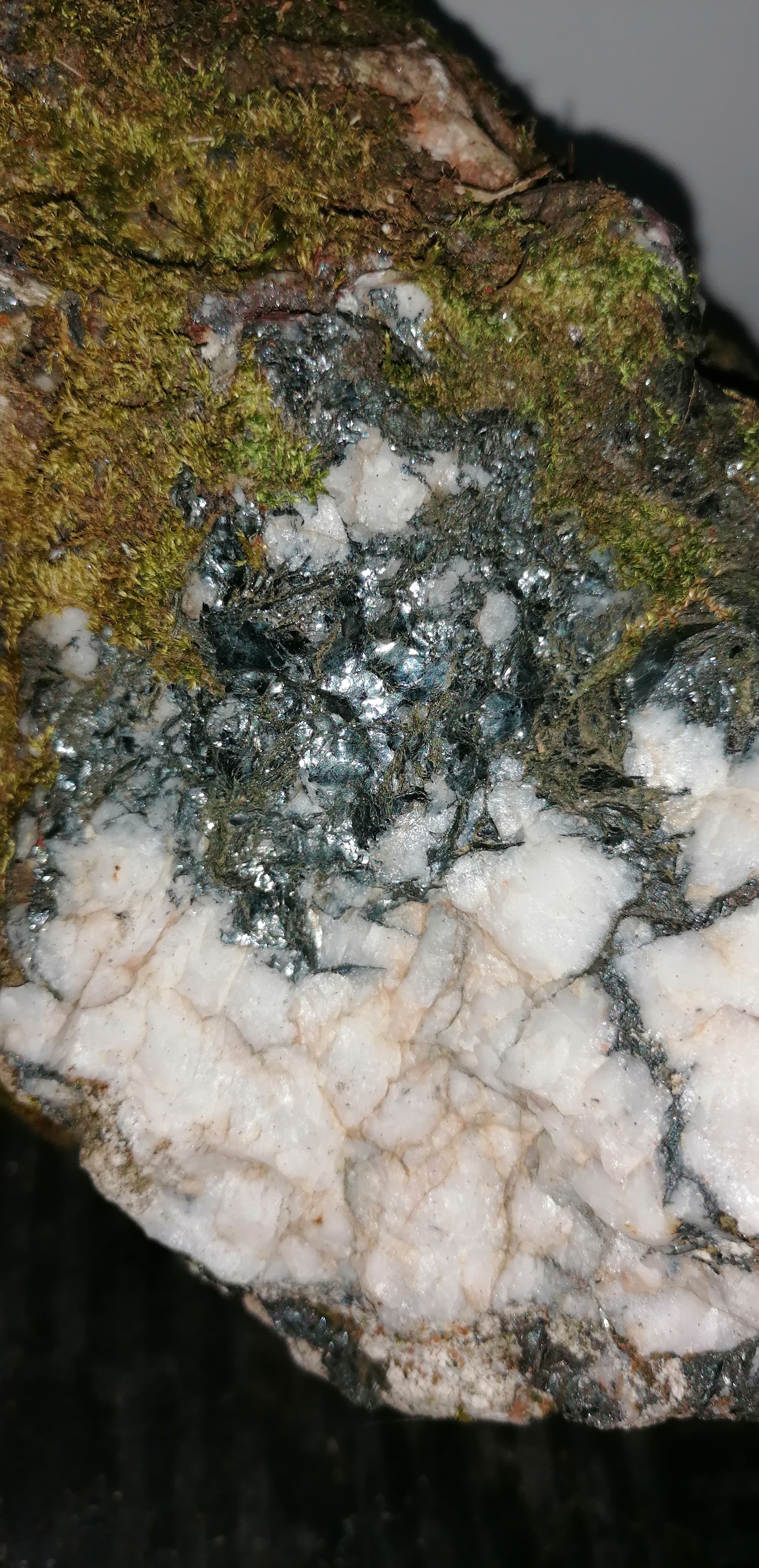

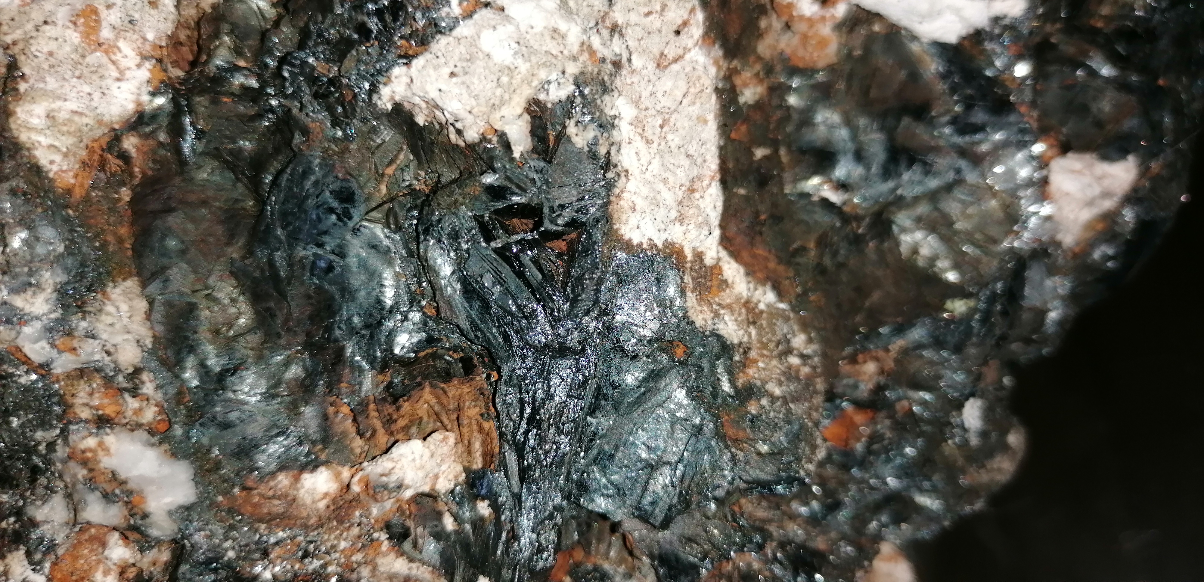

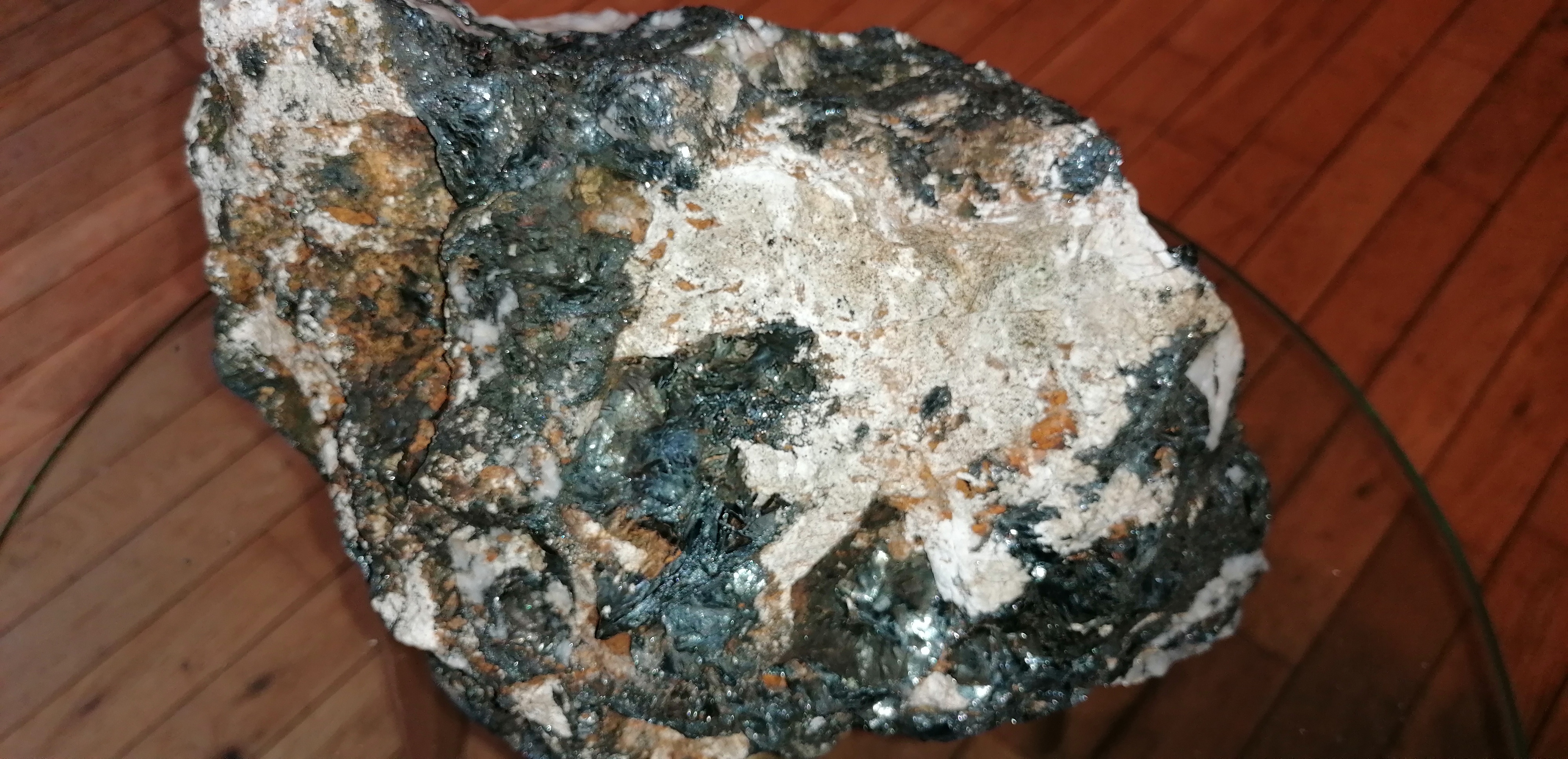

jydee Posté(e) 13 mars 2021 Signaler Posté(e) 13 mars 2021 merci de me donner votre avis. Je pencherais pour de la molybdène mais j'ai trouvé cela dans une zone à moraines du wurm c'est bizarre? La pierre pèse 6 kg et sa dimension est environ 25cm*15*15cm Citer
BUT Posté(e) 13 mars 2021 Signaler Posté(e) 13 mars 2021 Bonjour. La molybdénite est très tendre (dureté 1-1,5), se débite en lamelles flexibles, et laisse de minuscules paillettes sur les doigts avec une impression de toucher gras (c'est un lubrifiant). La galène est un peu plus dure (dureté 2,5), fragile et se débite en petits cubes. Les photos ne ressemblent pas à de la galène. Il faudrait connaître la couleur de la trace pour discriminer l'hématite (trace rouge), qui est beaucoup plus fréquente que la molybdénite. Elle aussi peut se débiter en lamelles. Citer

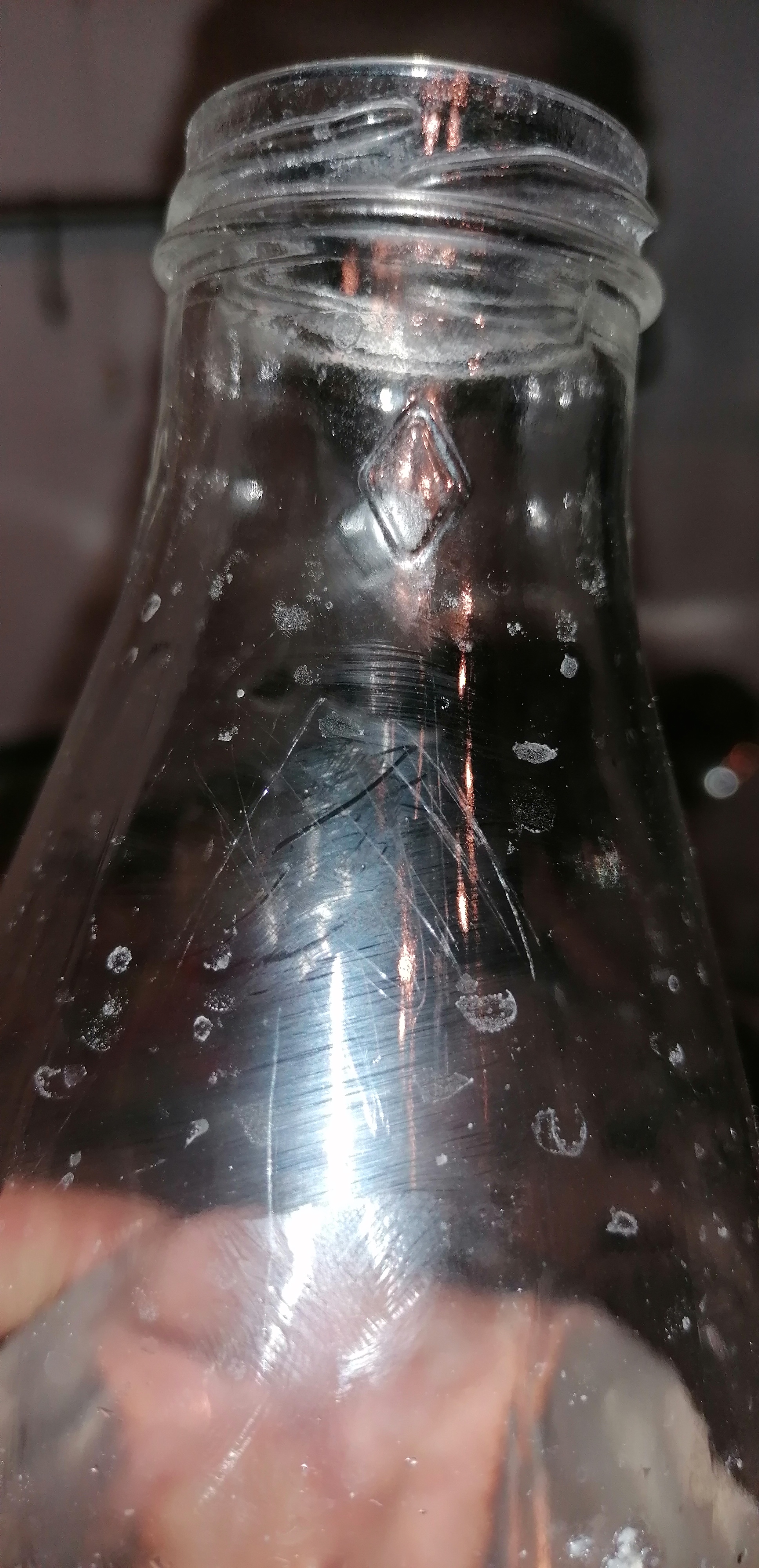

jydee Posté(e) 13 mars 2021 Auteur Signaler Posté(e) 13 mars 2021 Merci BUT pour ta réponse 😀 Je viens de faire les test : - pas de maille rhomboédrique - pas malléable du tout - semble dure : raye le verre légèrement ( ces rayures ne partent pas ensuite) - ne laisse pas de marques sur la feuille blanche Citer

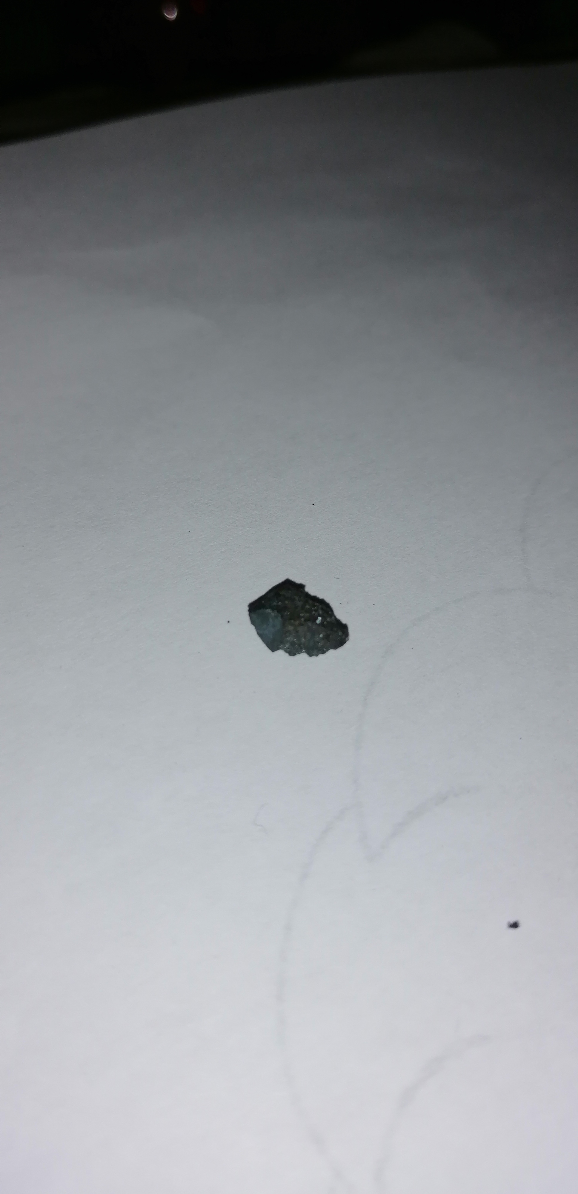

1frangin Posté(e) 13 mars 2021 Signaler Posté(e) 13 mars 2021 l'ongle accroche la rayure sur le verre ? donc galène non et molybdénite encore moins mais hématite possible il me semble voir un peut de rouge sur le verre ! prends une miette tu l'écrases (entre 2 petites cuillères par ex) et la poudre tu la frottes sur un papier blanc pour voir la trace Citer

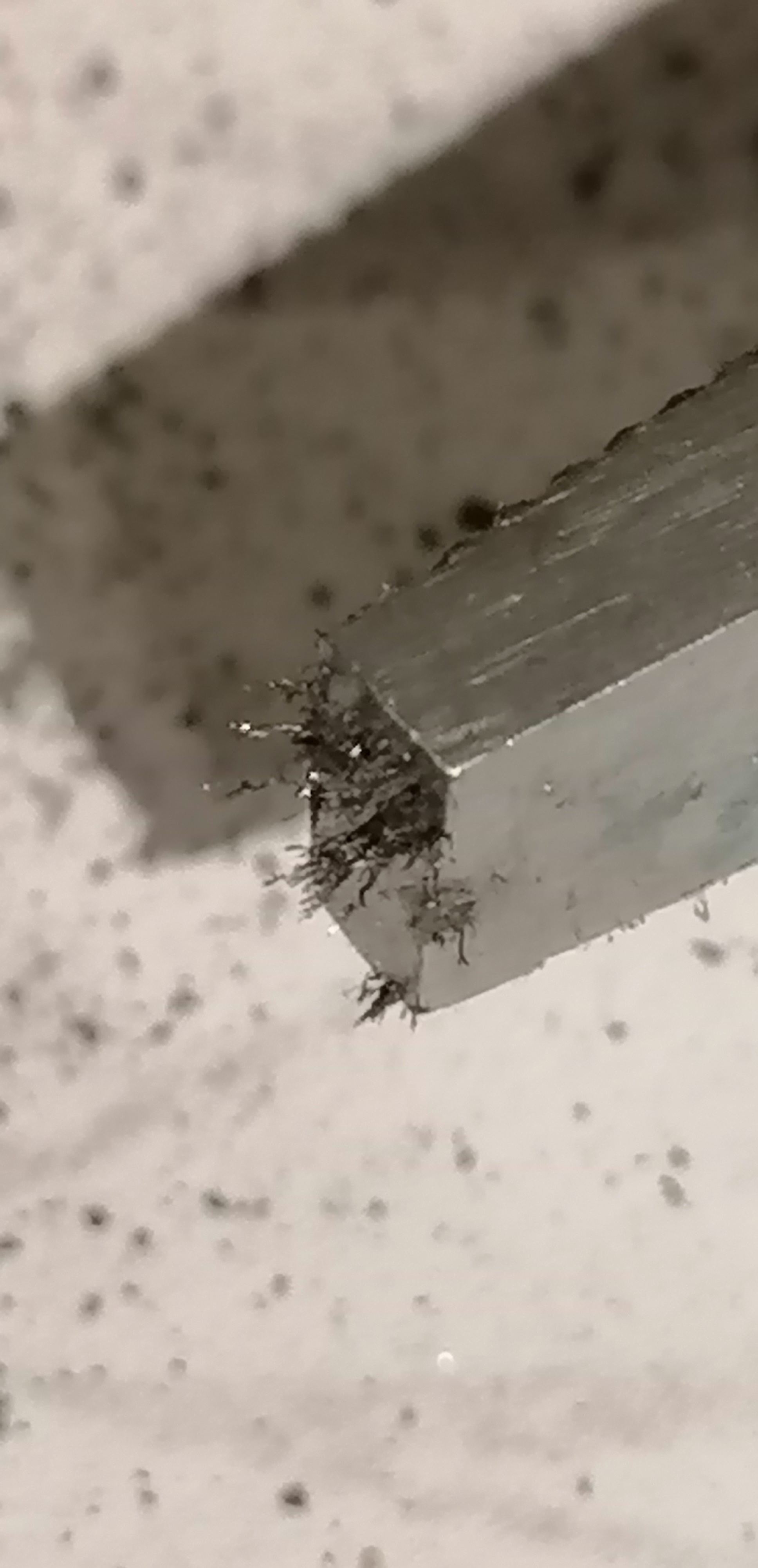

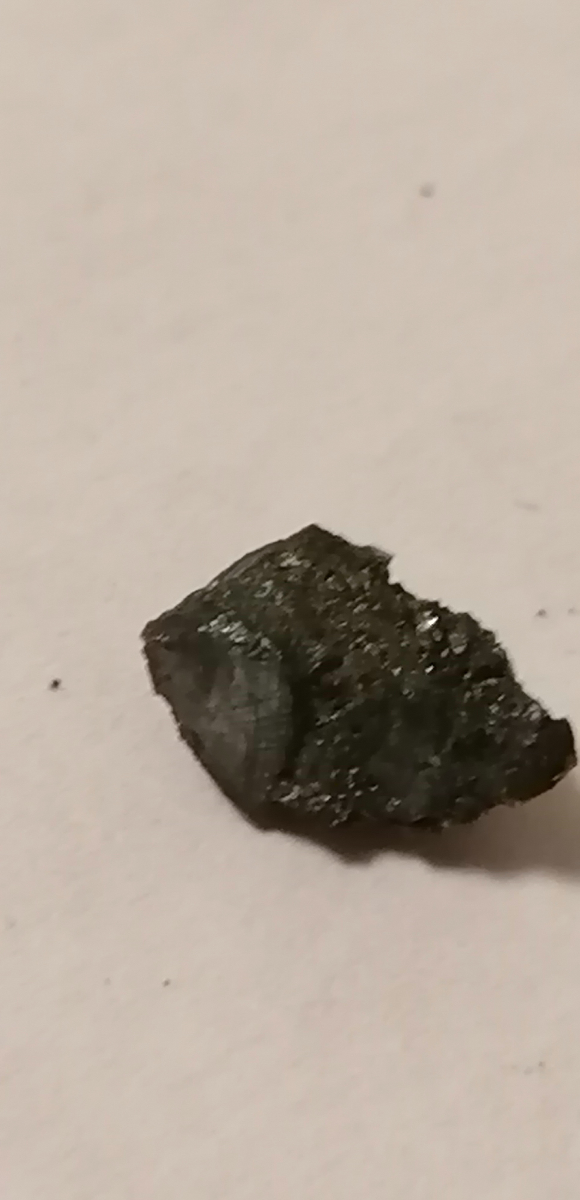

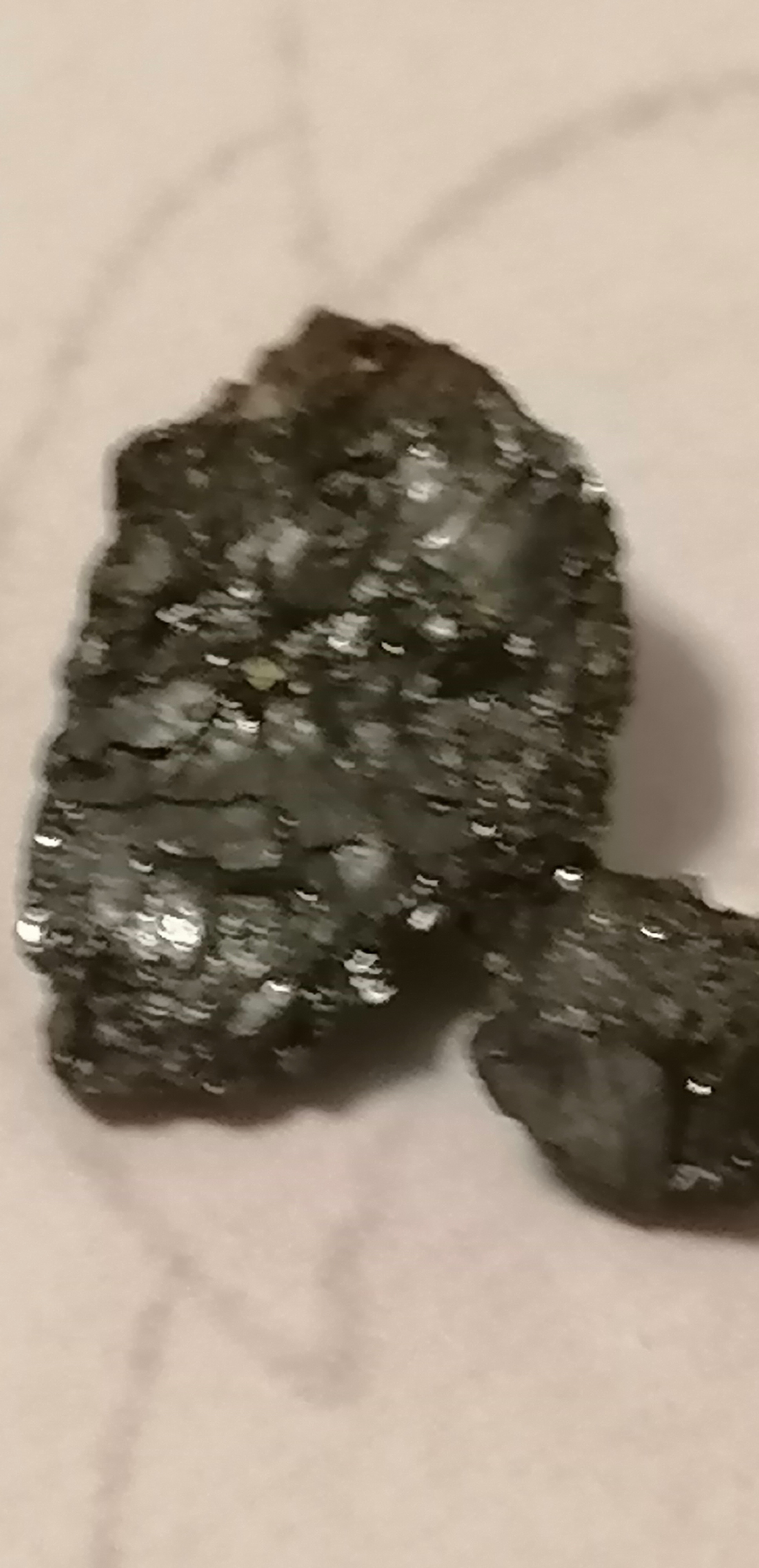

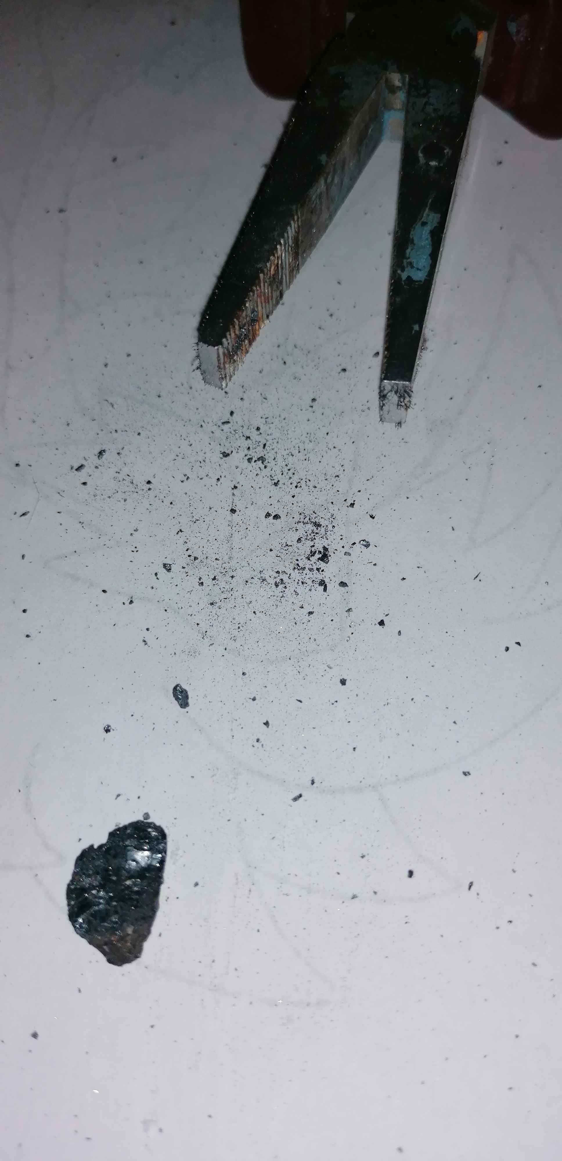

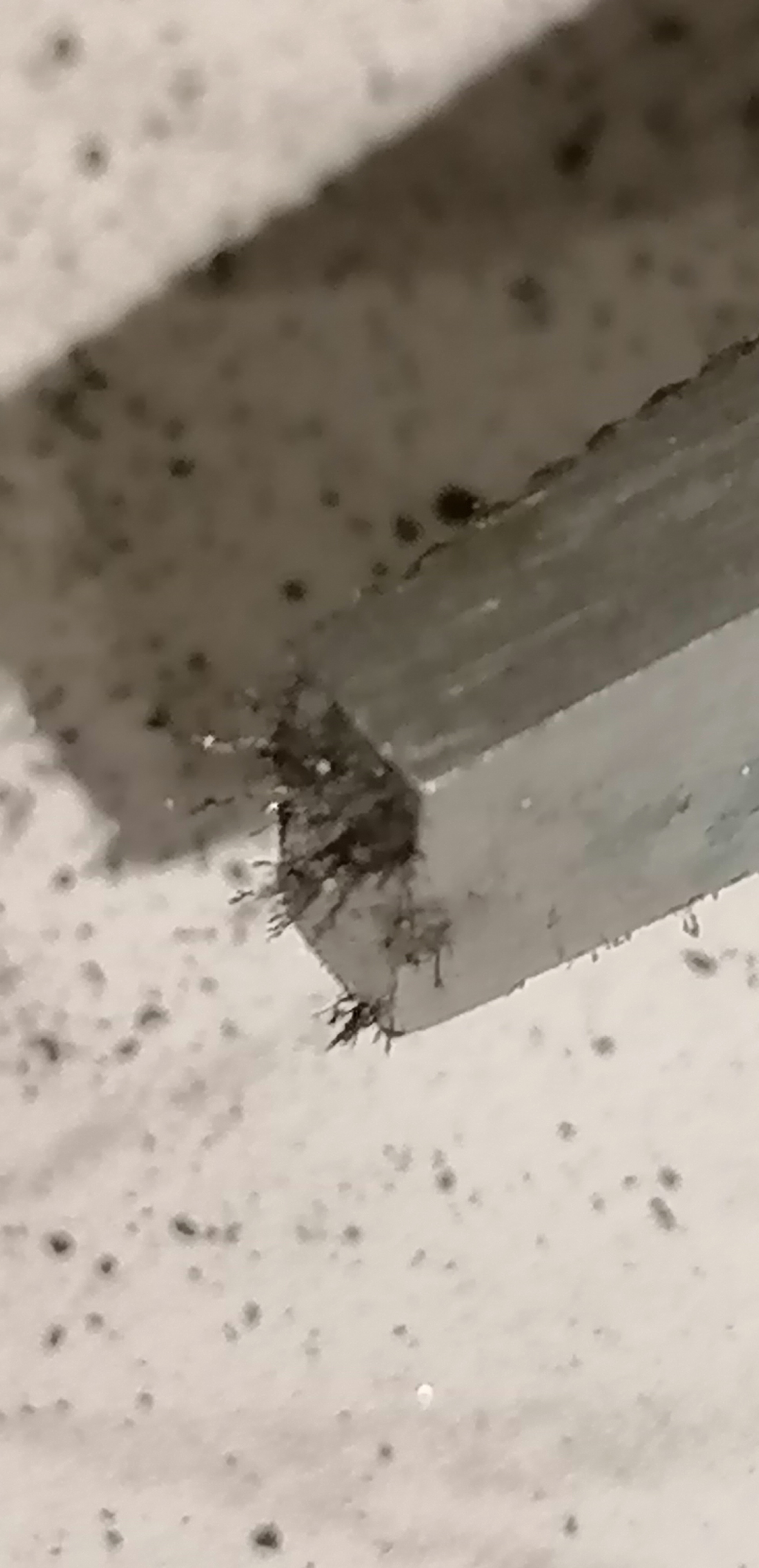

jydee Posté(e) 13 mars 2021 Auteur Signaler Posté(e) 13 mars 2021 J'ai écrasé et je crois que l'on a une indication importante : c'est magnétique! Je dirais magnétite + ilménite ( là ou il y a des reflets métalliques). ilménite : https://commons.wikimedia.org/wiki/File:Ilmenite-292535.jpg Qu'en pensez vous? Merci en tout cas pour votre aide Citer
le sablais Posté(e) 13 mars 2021 Signaler Posté(e) 13 mars 2021 Une fine lamelle (la plus fine possible) vue en transparence à la bibo (éclairage par derrière) apparait en rouge (au moins les zones les plus fines) si c'est de l'hématite nb : l'hématite aussi est magnétique Citer

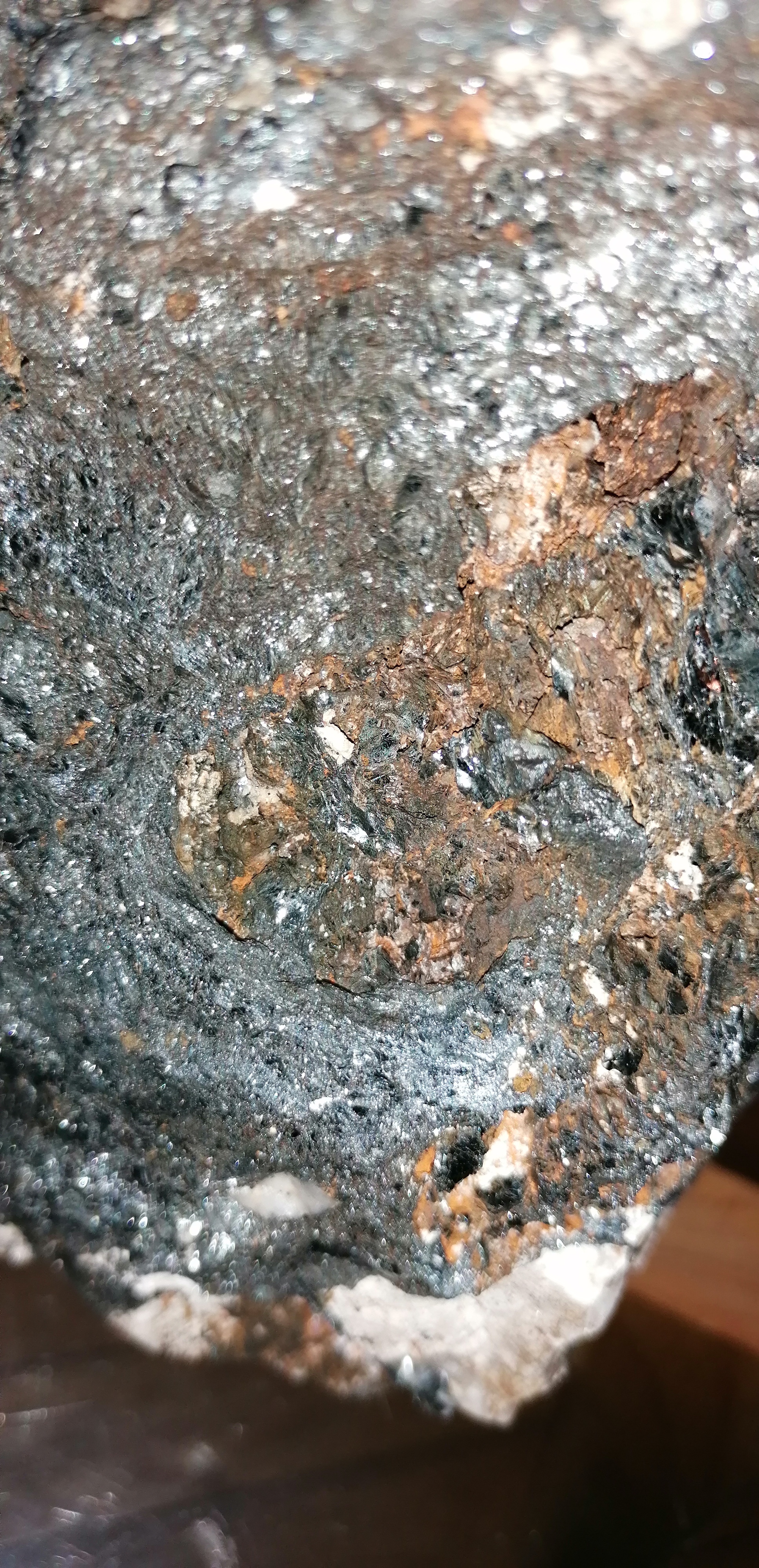

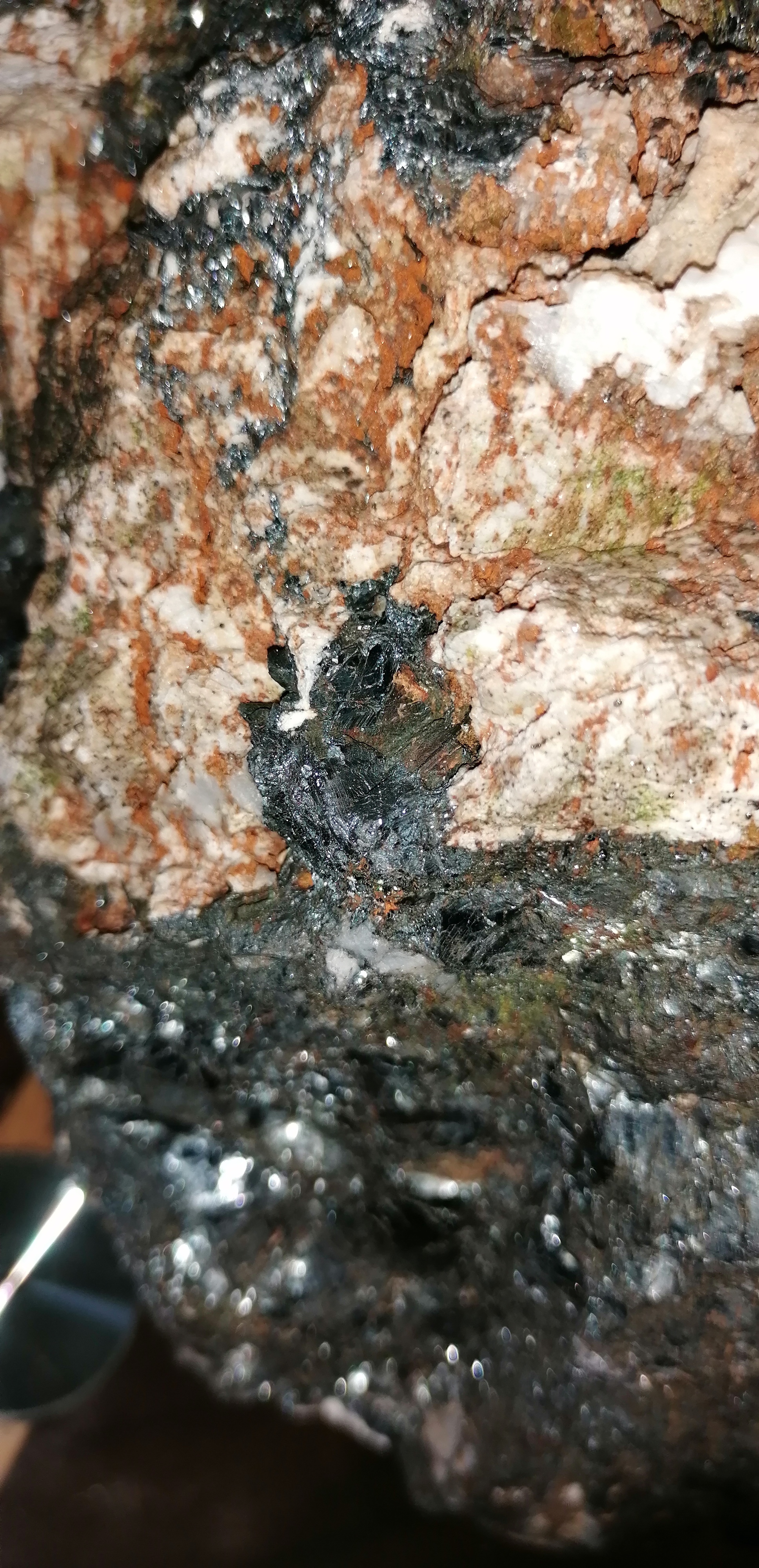

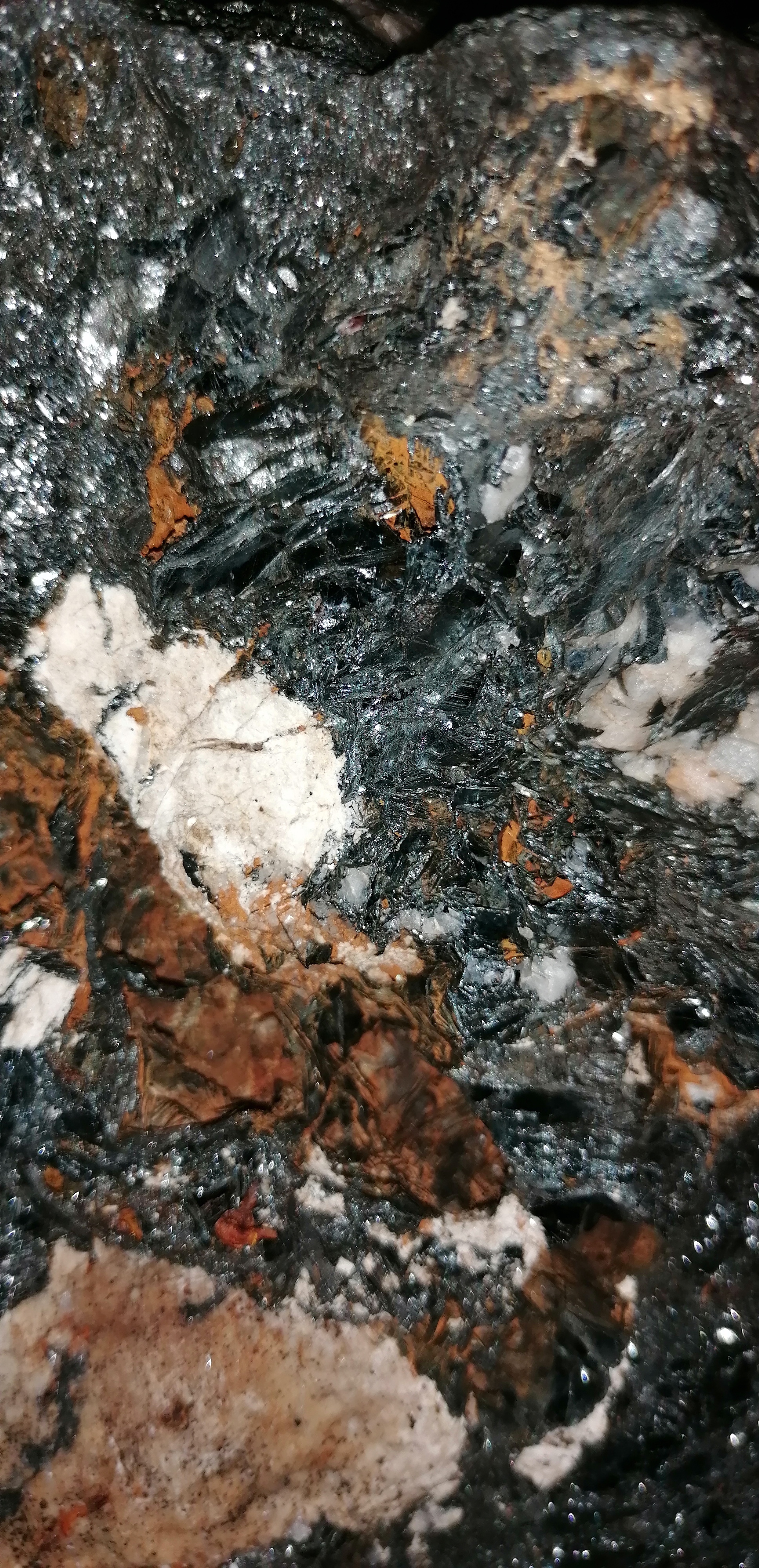

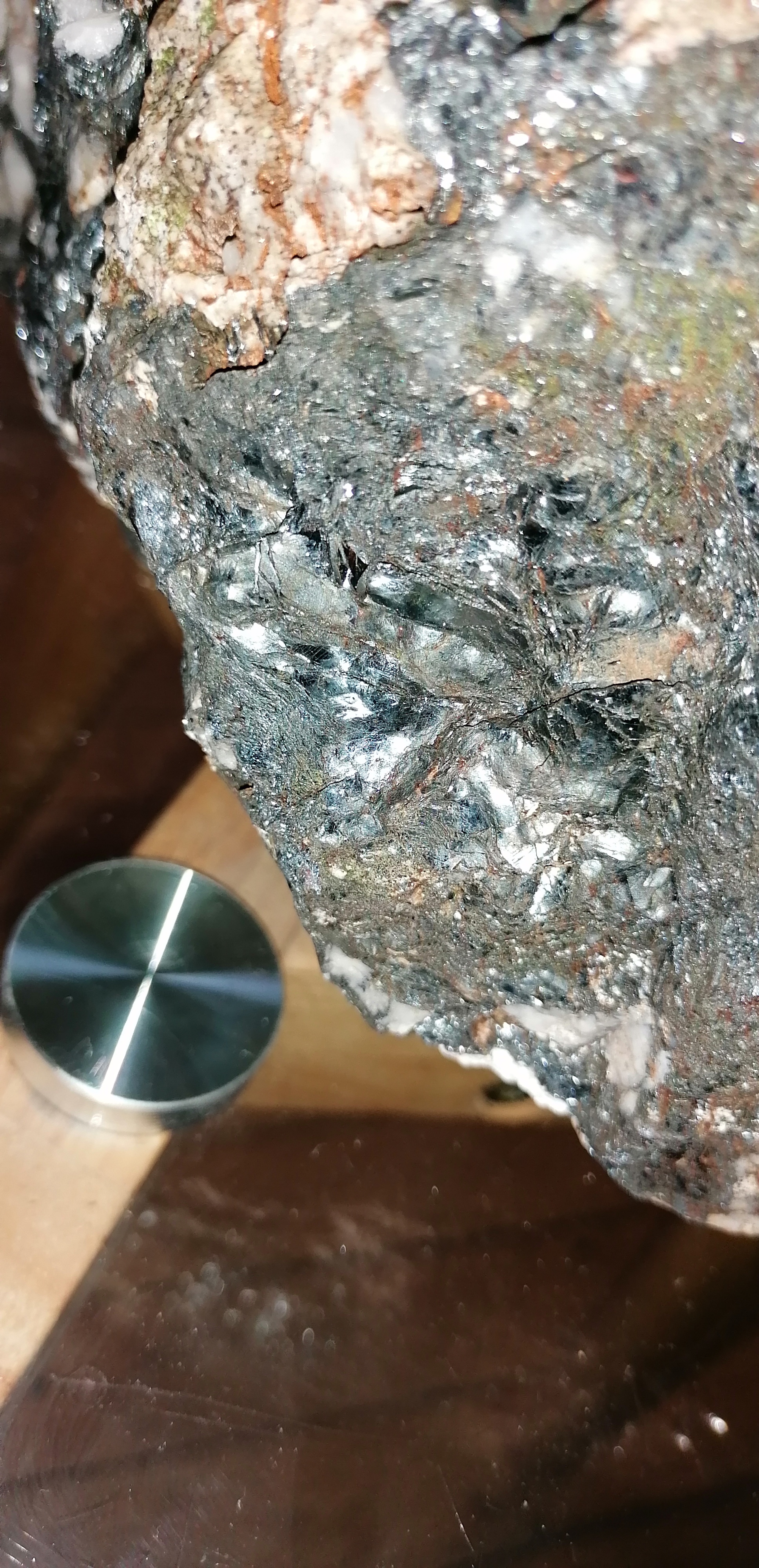

jydee Posté(e) 14 mars 2021 Auteur Signaler Posté(e) 14 mars 2021 Le 14/03/2021 à 12:29, Michel de Champigny a dit : Ça, c'est balèze ! Tout ce qui précède démontre que ce n'est ni du plomb ni du molybdène donc la conclusion inévitable, péremptoire et logique de jydee est: c'est du plomb ! Comprend qui peut ! ,mais aussi: Expand Je comprends votre surprise alors je vais détailler ma réponse. Je croyais que vous ne suiviez pas mais si!! Une question avec une roche similaire concluait à la galène à l'unanimité : Alors voici mon hypothèse mais je peux me tromper : Il y a eu beaucoup de métamorphisme sur cette roche et on ne voit plus la géométrie des cristaux mais sur la 7eme et 8eme photo on voit la structure feuilleté qui me fait penser à la galène. ( exemple : https://www.geowiki.fr/index.php?title=Fichier:Galène_Nizerolles.jpg ) Pas de reflet orangé du tout, forte densité de cette roche (6-7 mini),c'est lourd pour sa taille! Cette roche ne réagit pas à l'aimant néodyme. On a de la galène (reflet gris/bleuté) et de la magnétite ( les zones oxydés attestent sa présence) et peut être également de l'ilménite. Dans une seule et même roche c'est tout à fait possible, l'échantillon que j'ai réduit en poudre est de la magnétite mais cela ne correspond pas aux zones brillantes gris/bleuté qui correspondent à de la galène et c'est elle qui est majoritaire dans la roche. J'ai nettoyé la roche et voici les photos : Citer
Michel de Champigny Posté(e) 14 mars 2021 Signaler Posté(e) 14 mars 2021 C'est incontestablement de l'hématite (avec de la limonite brune provenant de l'hydrolyse de l'hématite) et en aucun cas de la galène. La galène ne se délite pas en feuillets mais possède un clivage cubique parfait donnant des petits cubes caractéristiques. Par ailleurs la molybdénite n'a pas cette couleur noire, mais elle par contre se délite facilement en feuillets et tache les doigts comme la mine de crayon (graphite). Citer

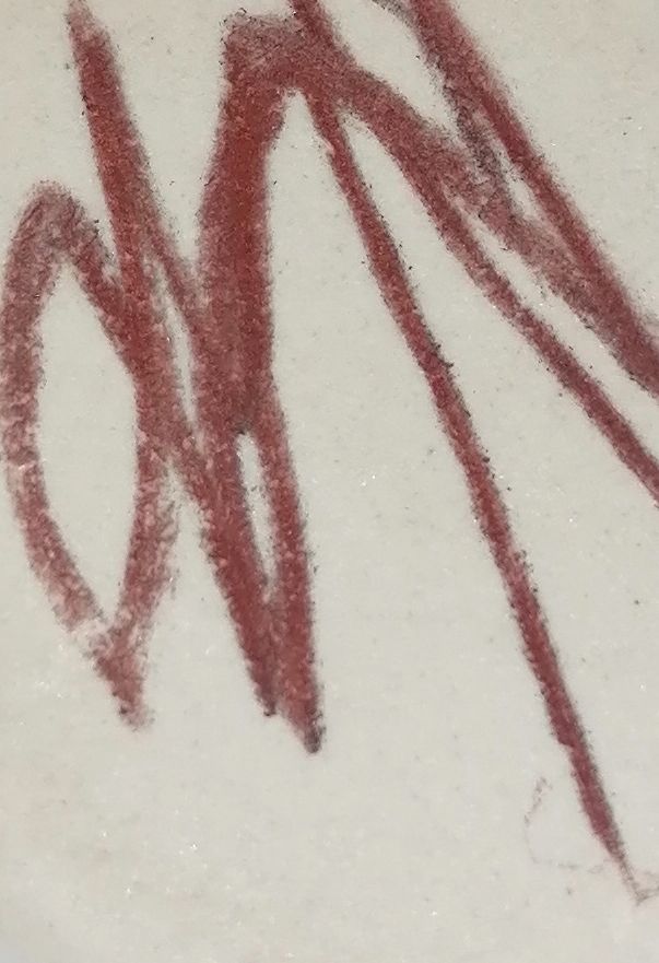

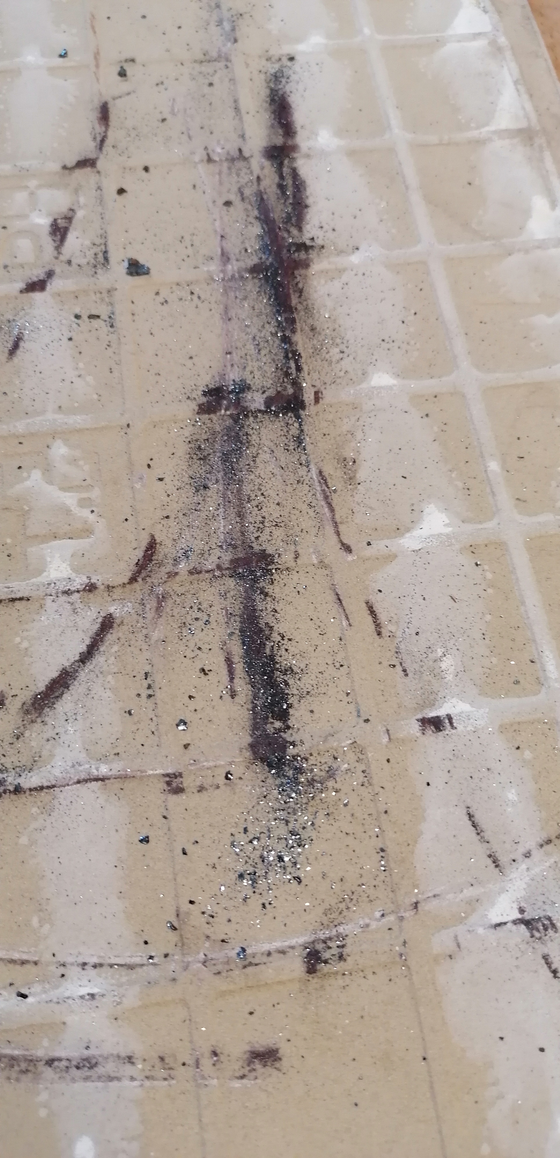

jydee Posté(e) 17 mars 2021 Auteur Signaler Posté(e) 17 mars 2021 merci pour vos réponse, j'ai fais le test : Citer
AMEDE Posté(e) 17 mars 2021 Signaler Posté(e) 17 mars 2021 Non émaillée la porcelaine, genre dos d'assiette. Citer

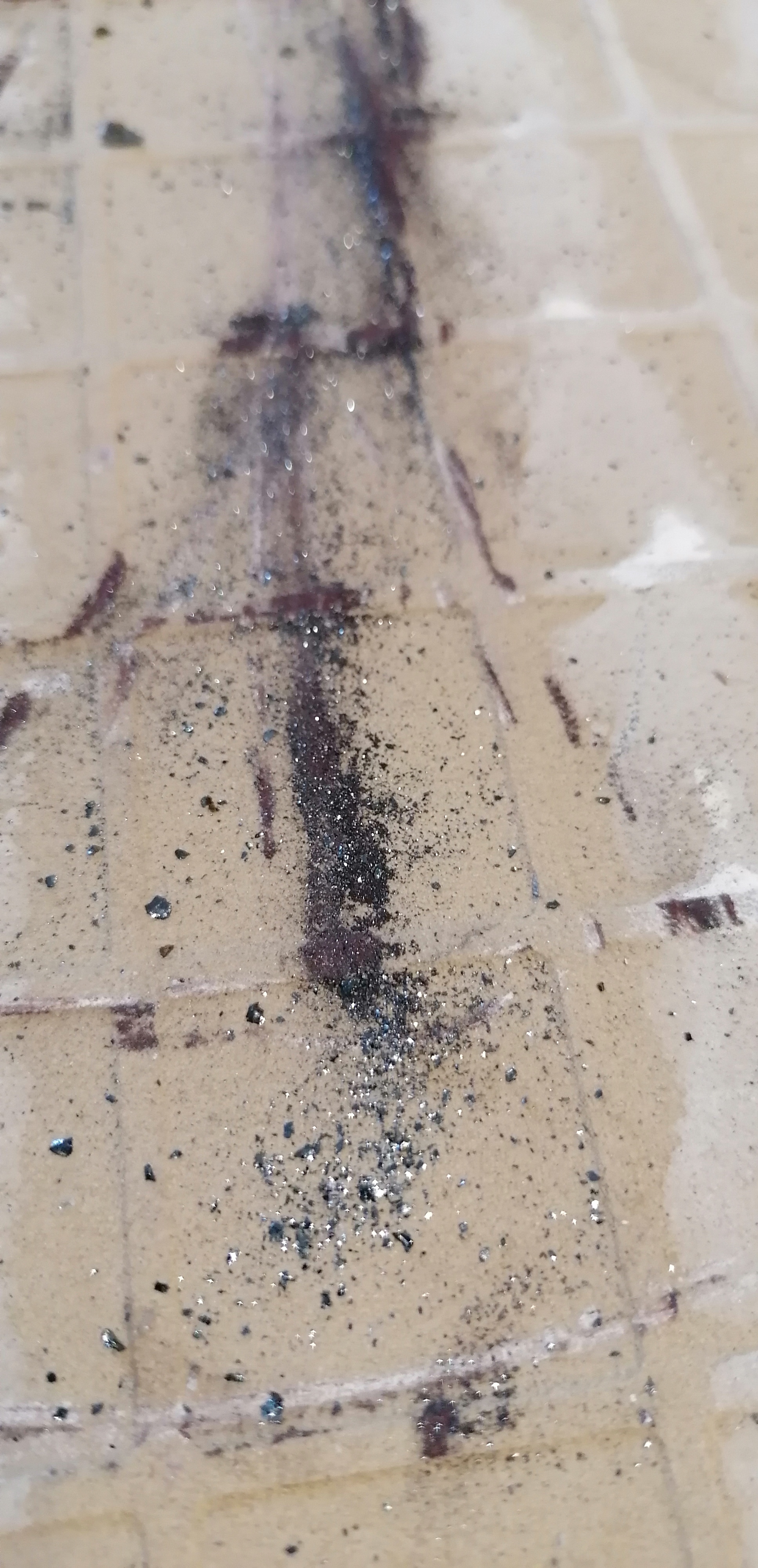

jydee Posté(e) 17 mars 2021 Auteur Signaler Posté(e) 17 mars 2021 Le 17/03/2021 à 08:35, AMEDE a dit : Non émaillée la porcelaine, genre dos d'assiette. Expand J'ai utilisé le dos d'un carreau. Quoi qu'il en soit je modifie ma conclusion car il s'agit bien d'hématite car la trace est brun rouge. Merci à tous de votre aide 👍 Citer
BUT Posté(e) 17 mars 2021 Signaler Posté(e) 17 mars 2021 Sont-ce mes yeux ou mon ordi, mais le trait me semble plus brun noir que brun rouge? Hématite (Fe2O3): trait brun rouge à rouge. Ilménite (FeTiO3): trait noir à brun rouge. En pratique, les deux espèces sont très difficiles à distinguer l'une de l'autre à simple vue, en particulier lorsqu'elles sont en masse lamellaire (par opposition à des cristaux bien définis), et hors contexte (ce qui est forcément le cas pour un bloc erratique). L'hématite étant significativement plus fréquente que l'ilménite, les probabilités vont clairement dans le sens de la première. Mais l'ilménite n'est pas non plus très rare... d'autant plus qu'elle est souvent prise pour de l'hématite, en l'absence d'analyse précise. Citer
jydee Posté(e) 22 mars 2021 Auteur Signaler Posté(e) 22 mars 2021 bonjour, voici le trait sur de la céramique non teintée (dessous d'une tasse ikea!). Ma précédente trace avait été réalisée sur un carreau beige et cela faussait le résultat. Je crois que là on voit bien la trace brun rouge qui confirme que le minéral est bien de l'hématite. Bonne semaine et merci à tous Citer
