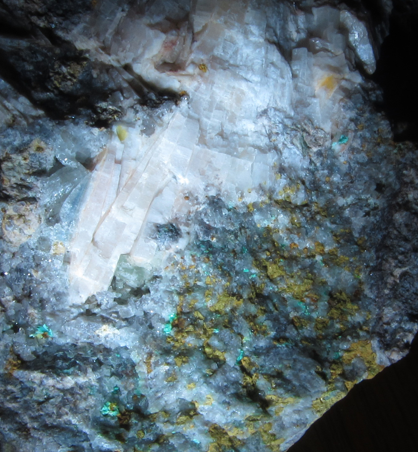

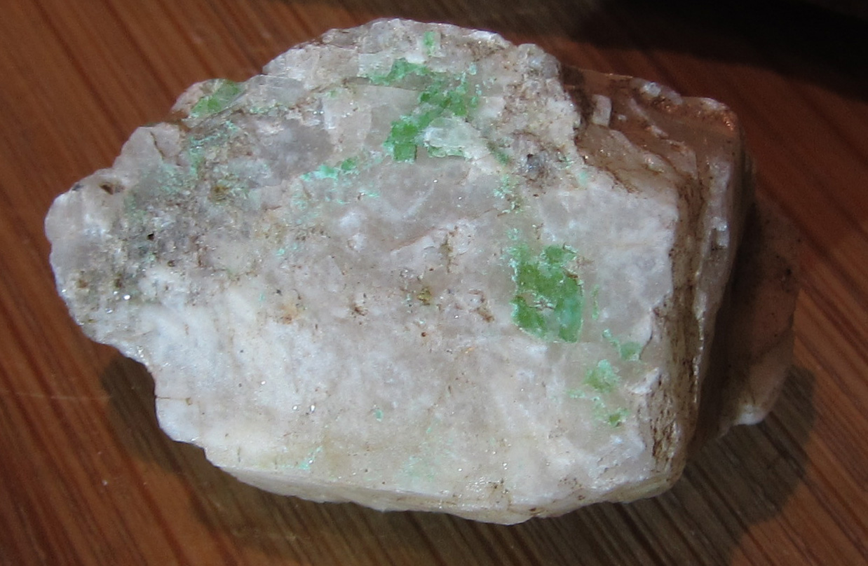

1.jpg - mixite ?

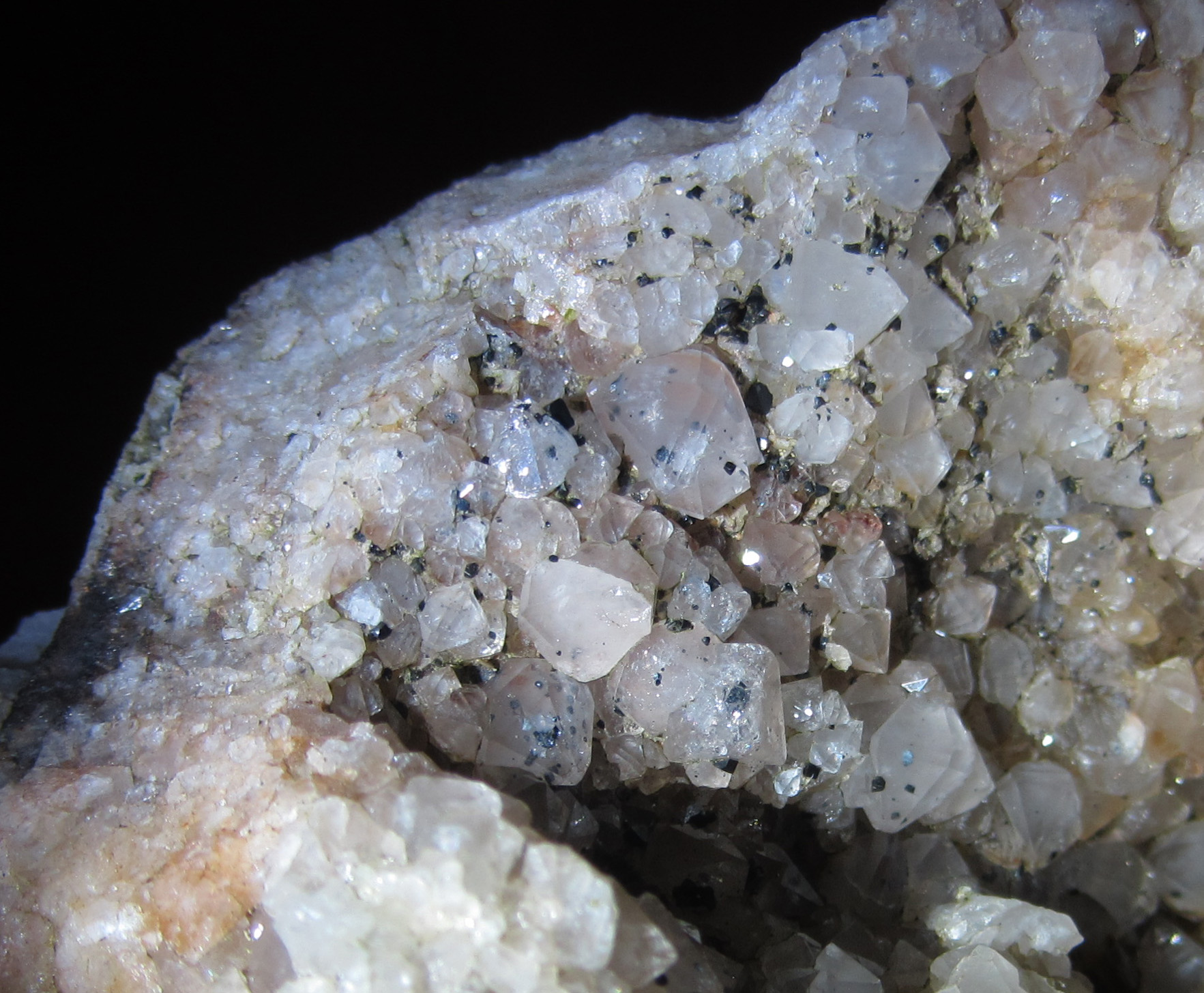

2.jpg - quartz sur barytine

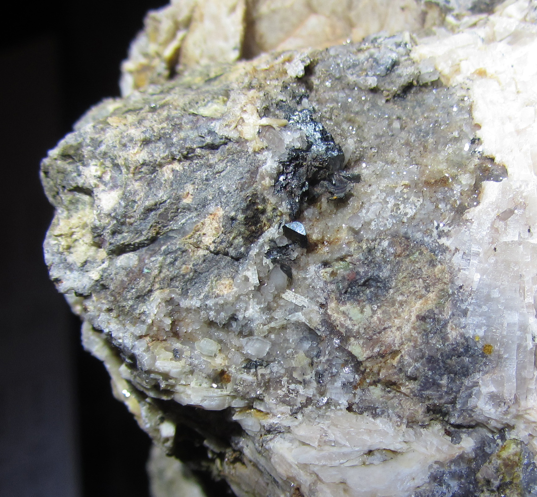

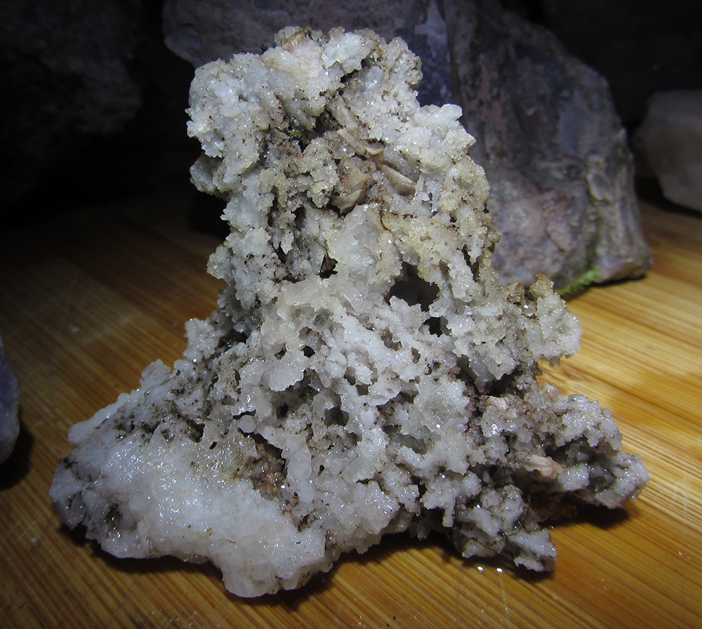

3.jpg - quartz hyalin avec incrustation d'hématite

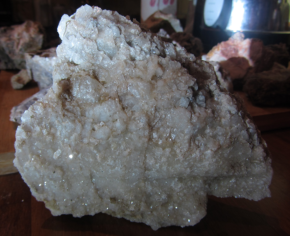

4.jpg - mixite (vert vif) et pyromorphite (vert-jaune)

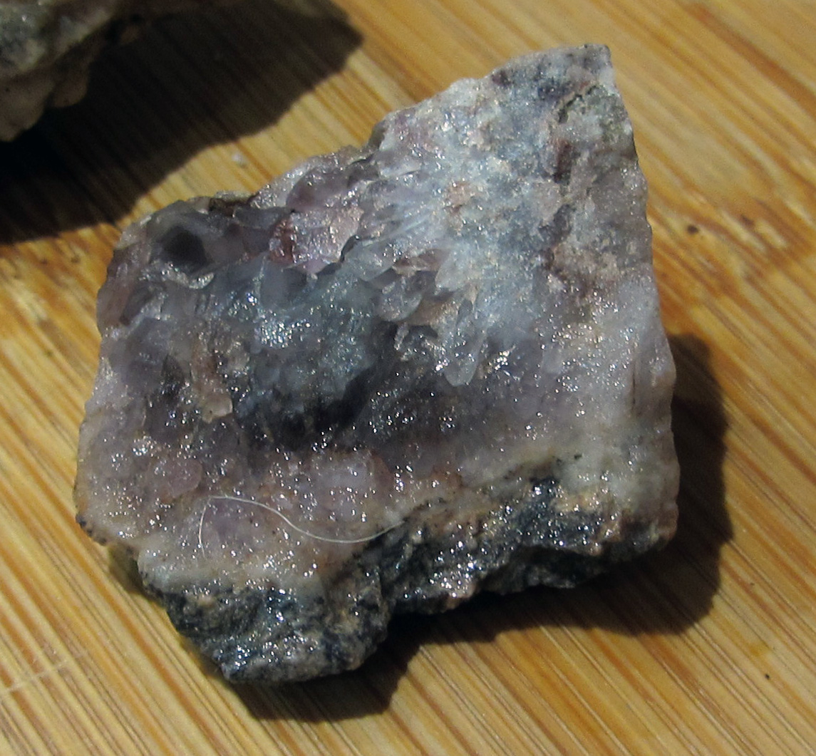

5.jpg - quartz concretionné

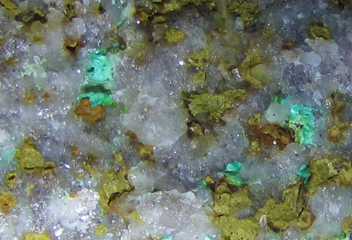

6.jpg - barytine

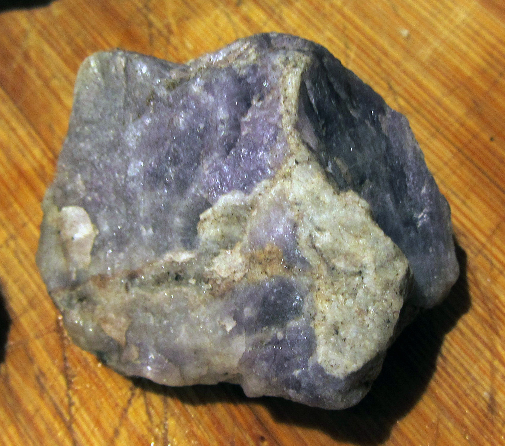

7.jpg - fluorine violette ou améthyste ?

    pour les mineraux de cuivre impossible à determiner sur ces photos ( la mixite est fibreuse en touffes et je n'ai pas l'impression que c'est le cas)
Bonsoir
La première dur de dire ça peut être malachite ça y ressemble aussi pas mal
La 2eme quartz massif ?
Pour la 3eme quartz légèrement hématoïde avec quelques hématites
La 4eme quartz calcédonieux (pour la forme une dissolution peut-être )??
La 5eme ça ressemble bien a des lames de baryte
La 6eme photo floue et la pièce est humide
La 7eme on voit de la baryte, quartz et hématite ou magnétite ?? et peut-être galène ??

tres fort « la 6eme est humide » : effectivement. J’avais pu lire qu’on trouvait des améthystes à cet endroit, et ca ne ressemble pas à la fluorite violette (8eme)
sur la première effectivement j’ai déjà vu de la malachite comme ça (miné cap garonne) mais dans les sites internet (cf le lien de mon post) j’ai vu des photos qui ressemblent à de la mixite.
quartz calcedonieux ca a l’air e correspondre à ce que j’ai pu lire/voir.

Serge merci pour le test de différence, elle raye facilement le verre donc améthyste.

En 3 j'aurais dit de fines cristallisations de tétraédrites.
