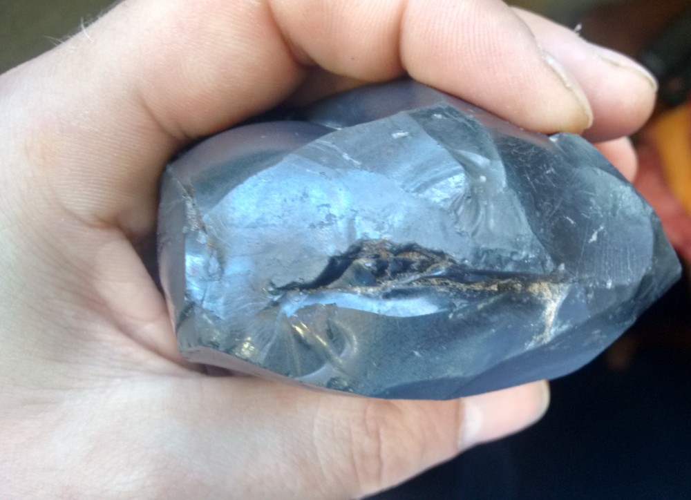

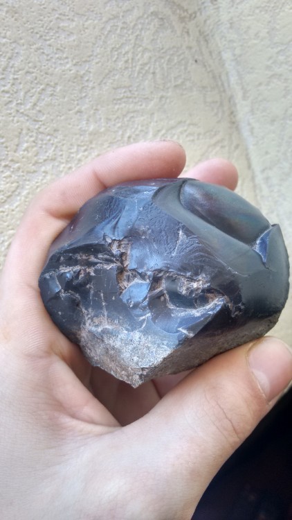

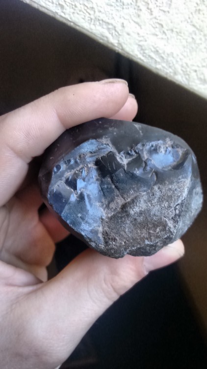

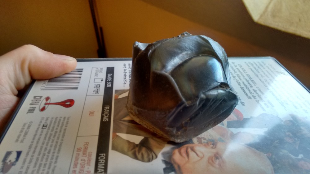

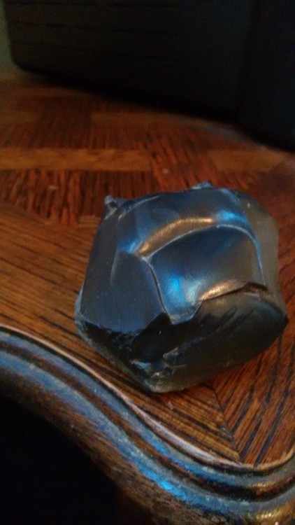

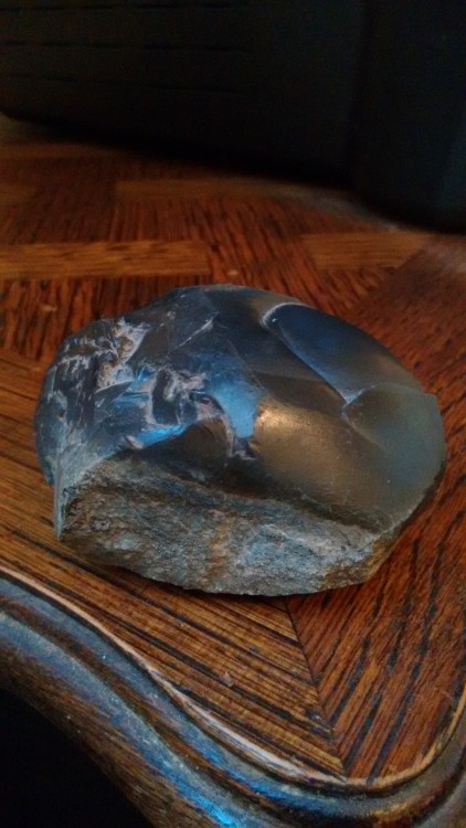

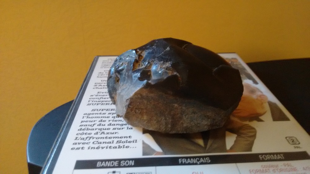

J'ai cette "pierre" depuis petit la maison de mes parents dans le bassin minier des houillères de Blanzy. Aucune idée de la provenance même si ça doit venir du coin, sois rapporté des mines par un membre de ma famille, sois juste ramassé par hasard.
Les reflets de cette pierre sont arc-en-ciel, la couleur est assez terne, très noire et c'est très lourd !
Il y avait des fonderies, mines et verrerie dans le coin .. Ce qui m'étonne c'est qu'une roche (schiste ?) est associé et semble complétement "liée". Est-ce possible avec un résidu de fonderie ?

Alors à votre avis ? Résidu de fonderie de verre, laitier ? Ou autre ?
Merci d'avance !

Il y a 6 heures, Hugo Duby a dit :
Alors là, ça m'en bouche un coin.
J'ai jamais vus de résidu de fonderie comme ça.
Idem, j'en ai pourtant vu un gros paquet ! Même si je privilégie tout de même un résidu étrange un doute subsiste.
En faite je ne vois pas trop ce que ça pourrait être d'autre ..

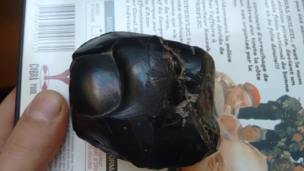

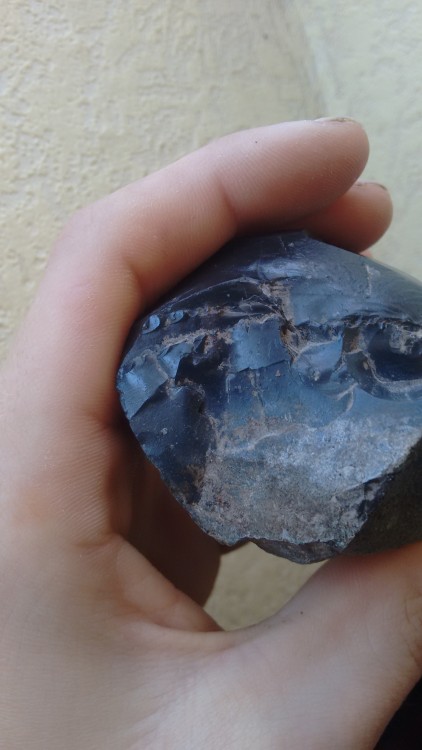

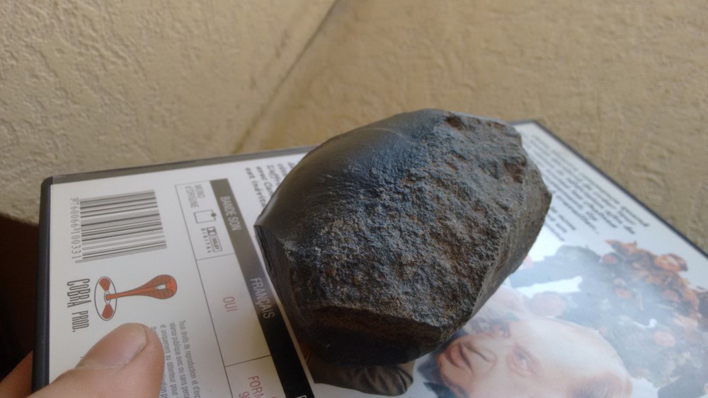

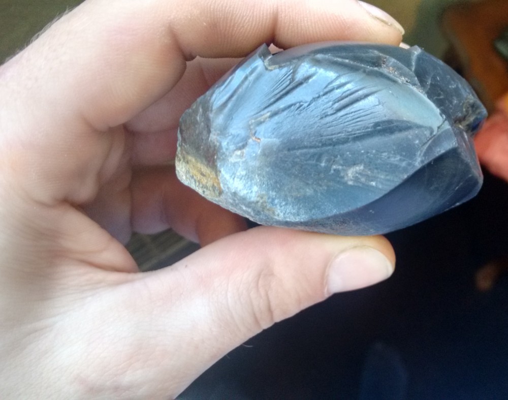

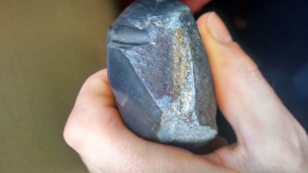

Pour info il y a une très légère trace d'oxydation à un seul petit endroit (près de la roche, je prendrais une photo), mais absolument aucunes bulles, la couleur noire est homogène .. Il y a aussi pas mal de marque concaves.
Ça raye le verre un tout petit peu, voir pas(ou très très difficilement).
Se fait rayer très facilement par le quartz.
Éclat à certains endroits avec un effet arc-en-ciel similaire à l'essence mélangé à l'eau (au sol des pompes par ex).

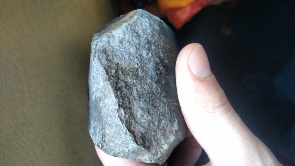

Il y a 6 heures, 1frangin a dit :
une vue plus net et en lumière naturelle de cette face serait intéressant ! (même si résidu reste probable ...)
Ça marche je ferais ça quand le jour sera levé, je prendrais d'autres photos au passage, merci !
Une partie cristallisé et une partie vitreuse. C'est compatible avec scorie.
La densité qui semble élevée, la dureté sont compatibles avec les olivines qui sont souvent des constituants importants des scories.
Une vraie mesure de densité serait bienvenue.

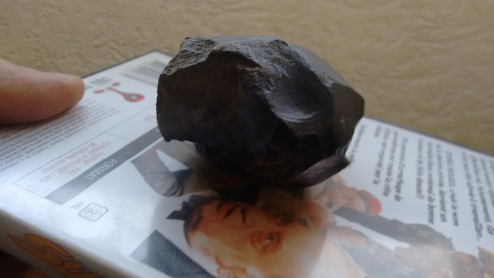

Effectivement je compte faire une mesure de densité, mais ma balance va à 500g et ça risque d'être sur à casser (et dommage), j'hésite donc .. Pensez-vous qu'il y est une chance que ce soit une goethite, hématite ou autre ?
il y a une heure, Manu34 a dit :
Je ne pense pas qu'elle ai une masse sup. à 500g.... A vérifier!
Si c'est supérieur à 500g ! J'ai bien l'habitude des scories, ici la densité est supérieure mais celle que je trouve ont souvent des bulles, ici nada.
Ce qui m'interpelle aussi c'est ce cette pierre traine depuis au moins 30 ans chez moi, les membres de ma familles savent pourtant reconnaitre une scorie, résidu de fonderie, laitier d'un simple coup d'oeil (famille ouvrière dans une ville ouvrière) et jamais ils n'en auraient gardée une chez eux. J'ai demandé à mon père, habitué des scories du coin, et ça ne lui dit absolument rien d'habituel. Cela attise donc ma curiosité;
Si c'est une scorie quelqu'un saurait de qu'elle manière elle a été produite ? (en plus des minéraux je m'intéresse à l'histoire industrielle alors j'en profite :grandsourire:)

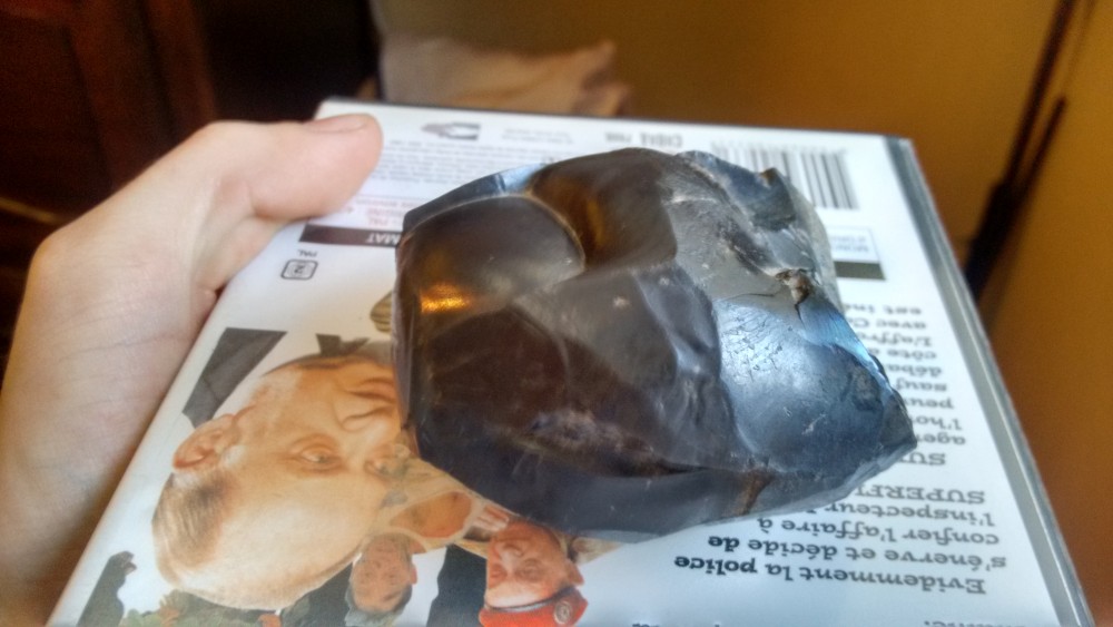

Il y a 1 heure, mr42 a dit :

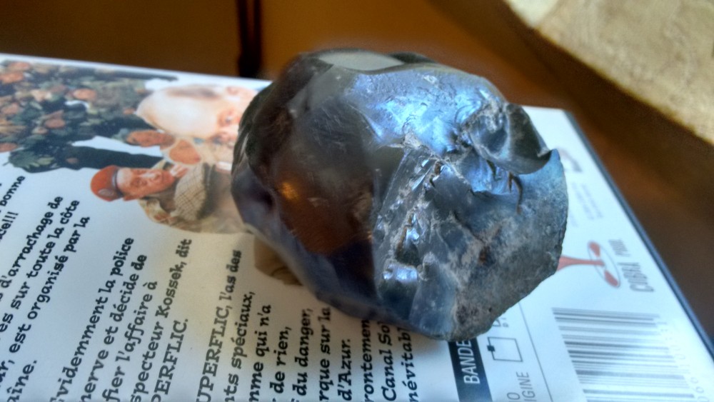

Salut, selon moi ça n'a rien d'un résidu de fonderie de verre :
 - La densité est trop élevée : plus lourd que du quartz. Ça doit faire environs 800 grammes à vu de pif, mais je vérifierais ça !
 - Les empreintes de coups, qui sont des empreintes et pas des éclats :

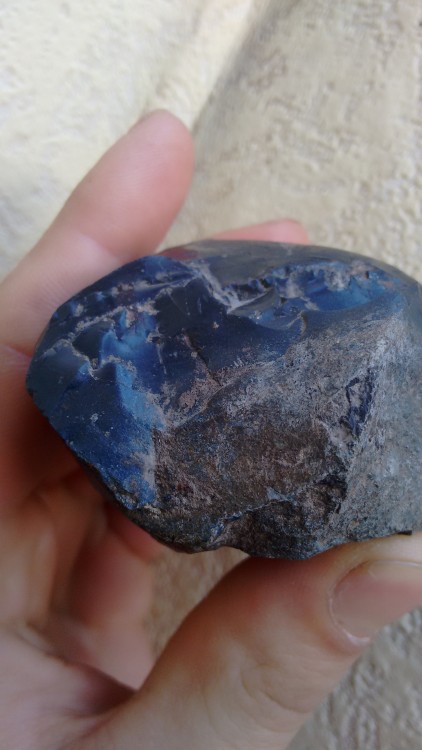

 - De plus il y a des traces d'une légère oxydation (en photo plus haut), un reflet plus métallique que vitreux et une iridescence (photo 8).
 - Et c'est plus chaud que du verre ou scorie de verre au touché.
Alors je doute un peu, malgré que j'aimerais pourtant bien avoir une belle scorie des verrières de ma ville natale .
Edit : Il y a eu une cristallerie non loin, est-ce possible que ce soit une scorie de verre au plomb ?
Le verre est fabriqué à partir de minéraux, il y a aussi des déchets qui ne sont pas forcément transparents.
Pour la densité, une mesure en bonne et due forme serait plus précise qu’une impression. Une simple balance de cuisine devrait en donner une bonne idée.
Si la piste d’une scorie métallurgique se confirme, il faudrait plutôt voir du côté des métaux non ferreux.
