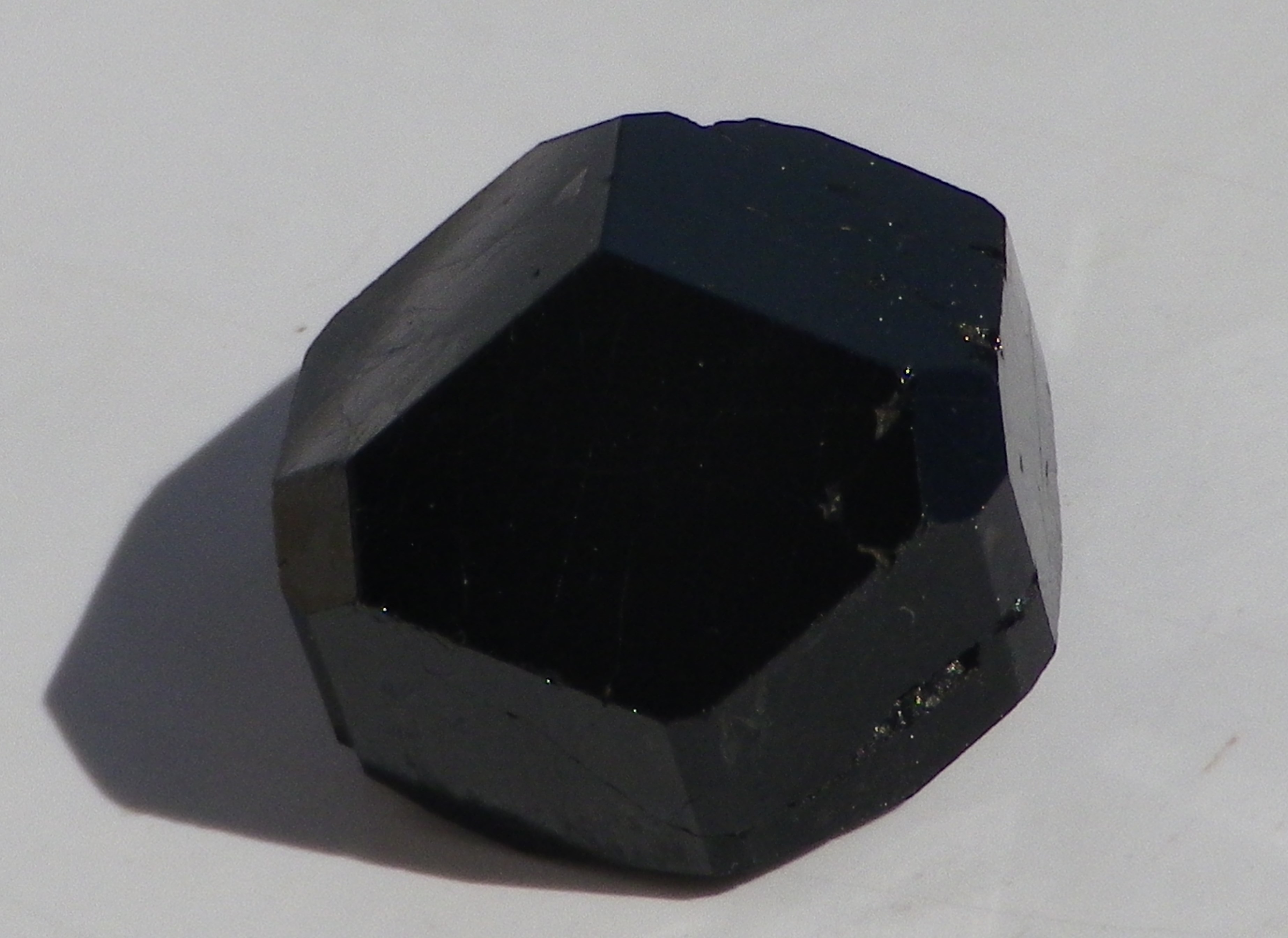

Bonjour
                             Besoin de complements d information par + competents que moi  (pas difficile....)
                                                                     a)  bi determiné assez rare sur ce type de mineral ???
                                                                     b)  je vois bien 6 faces(losanges) mais en fait 12 cotés (dodecaedre??)
                                                                     c)  facile a nettoyer (traces blanches) ???
                              Merci a ceux qui voudront bien perdre un peu de temps pour des questions aussi banales
Cela peut être  un cristal de tourmaline biterminé avec un prisme court.

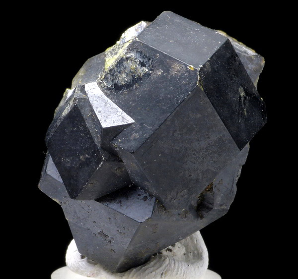

Je poste ci-dessous un cristal d'uvite du Brésil. Chaque terminaison possède trois faces principales (sans compter les trois petites troncatures). Avec la tourmaline, les deux terminaisons sont identiques mais décalées de 60°: quand on regarde le cristal selon l'axe du prisme, une face de la terminaison supérieure se trouve au droit d'une arête de la terminaison inférieure. Sur ma photo, le prisme est très court et possède six faces principales (toujours en laissant tomber les six petites troncatures).

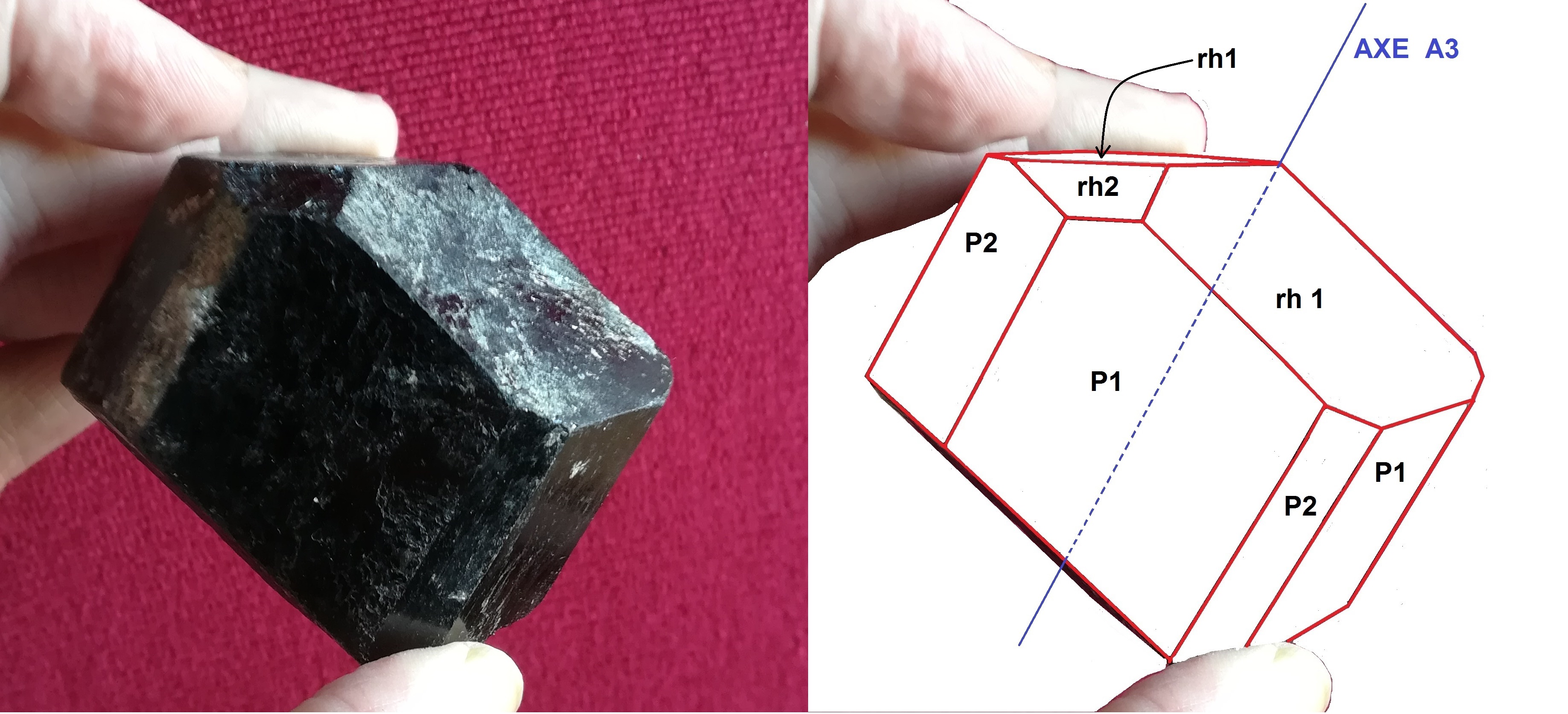

Bonjour
D'après moi c'est assurément une tourmaline
ci joint votre photo avec son modele cristallographique correspondant
P1 : faces du prisme primaire
P2 faces du prisme secondaire
La terminaison est bi rhiomboèdrique, avec RH1 un premier rhomboèdre et rh2 le 2 eme rhomboèdre
cdlt
Oserais-je Ynietharra, au Australie ? attendons d'autres provenances possibles...
Les dravites et les uvites donnent souvent des cristaux à prisme court, presque isométriques (qui peuvent justement évoquer le grenat), ou même plus rarement des cristaux franchement aplatis sur les terminaisons, avec un prisme évanescent.
Autres provenances possibles (sans chercher à être exhaustif):
Brésil: plusieurs localités
USA: Pierrepont (New-York)
Norvège: Bjordam
Népal: Jajarkot
