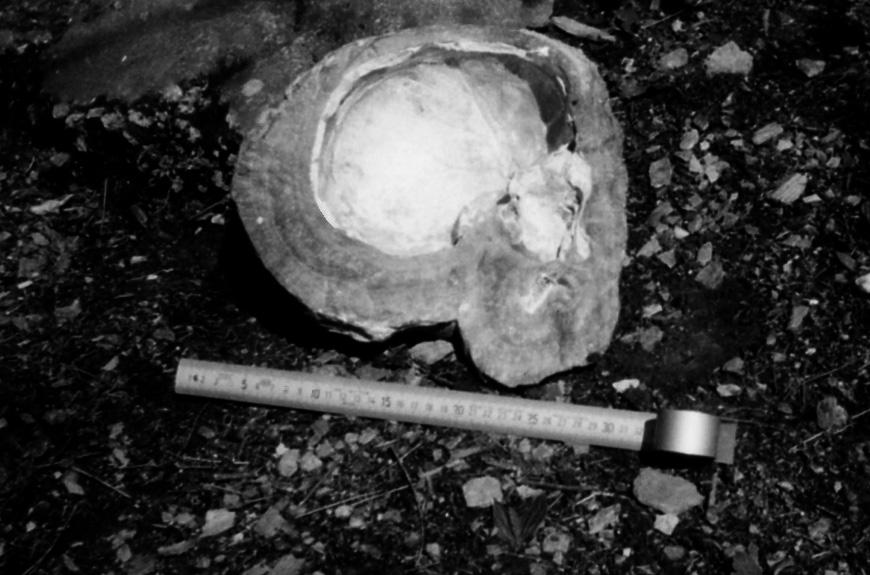

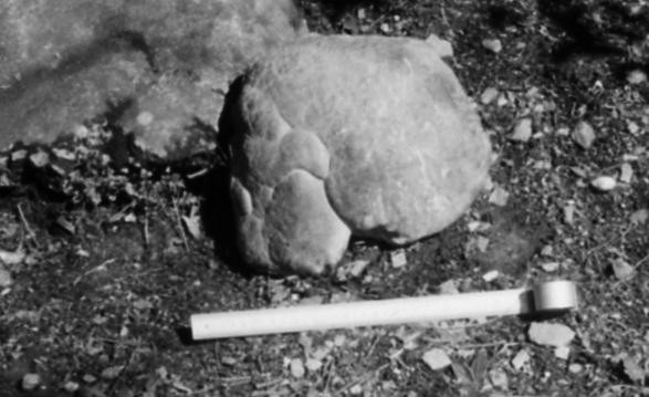

La #6 ...c'est un peu de l'humour, car il s'agit d'un dépôt/concrétion de calcite stalagmitique sur un ... voir photo suivante = autre face de la photo #6.
(De la grotte de la Devèze, à Courniou, près de St Pons 34, photos de 1968)
