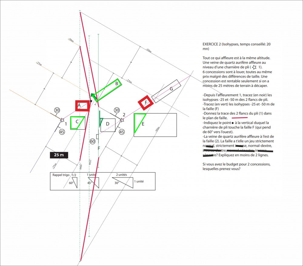

Je cherche à comprendre cet exo : https://www.cjoint.com/data/KBktpOIn0f4_exogeol.png
Désolée mais j'ai essayé de comprendre, c'était un sujet d'examen et je vais aux rattrapages donc j'aimerais vraiment comprendre
pourriez-vous donc m'expliquer svp ?

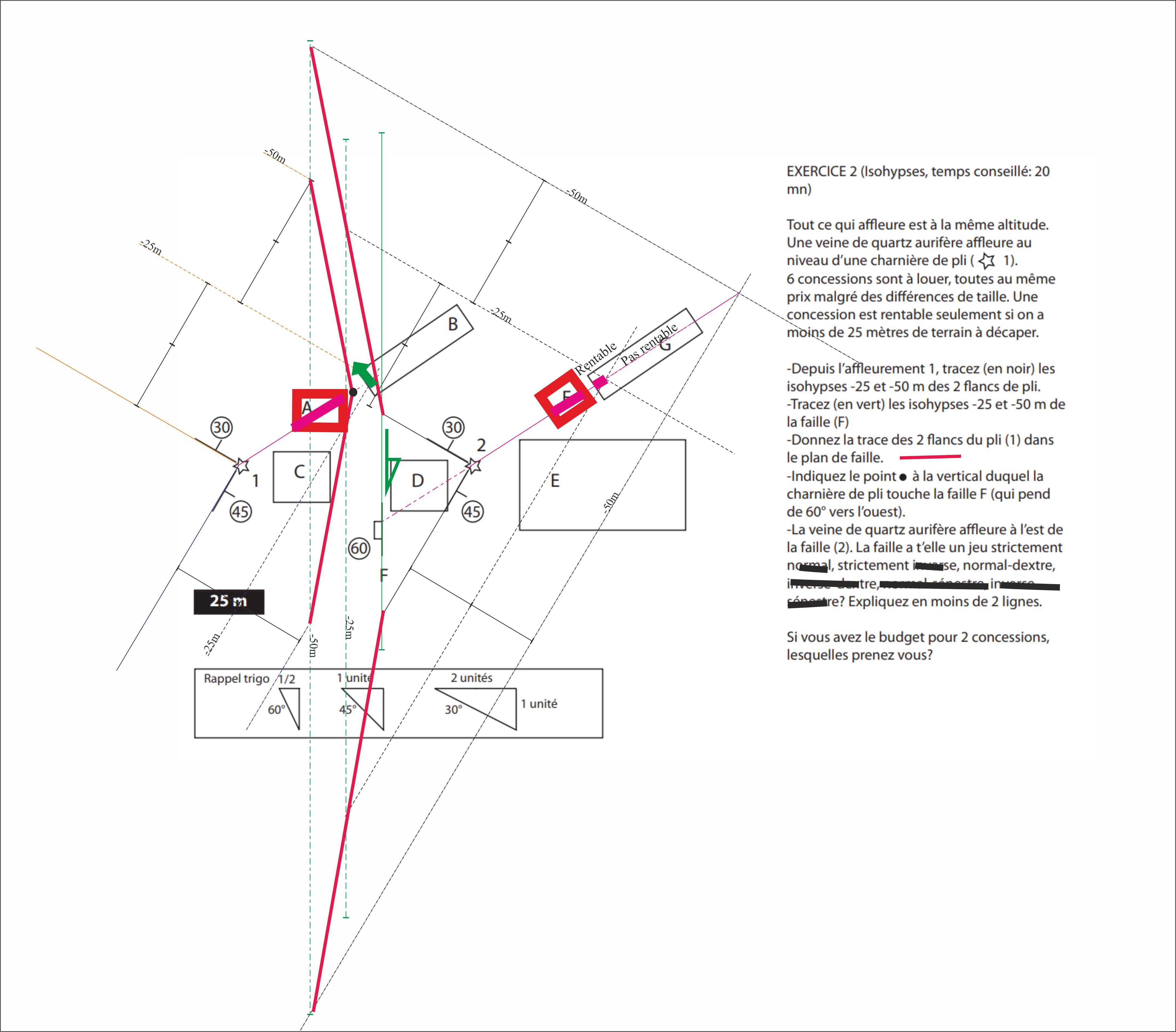

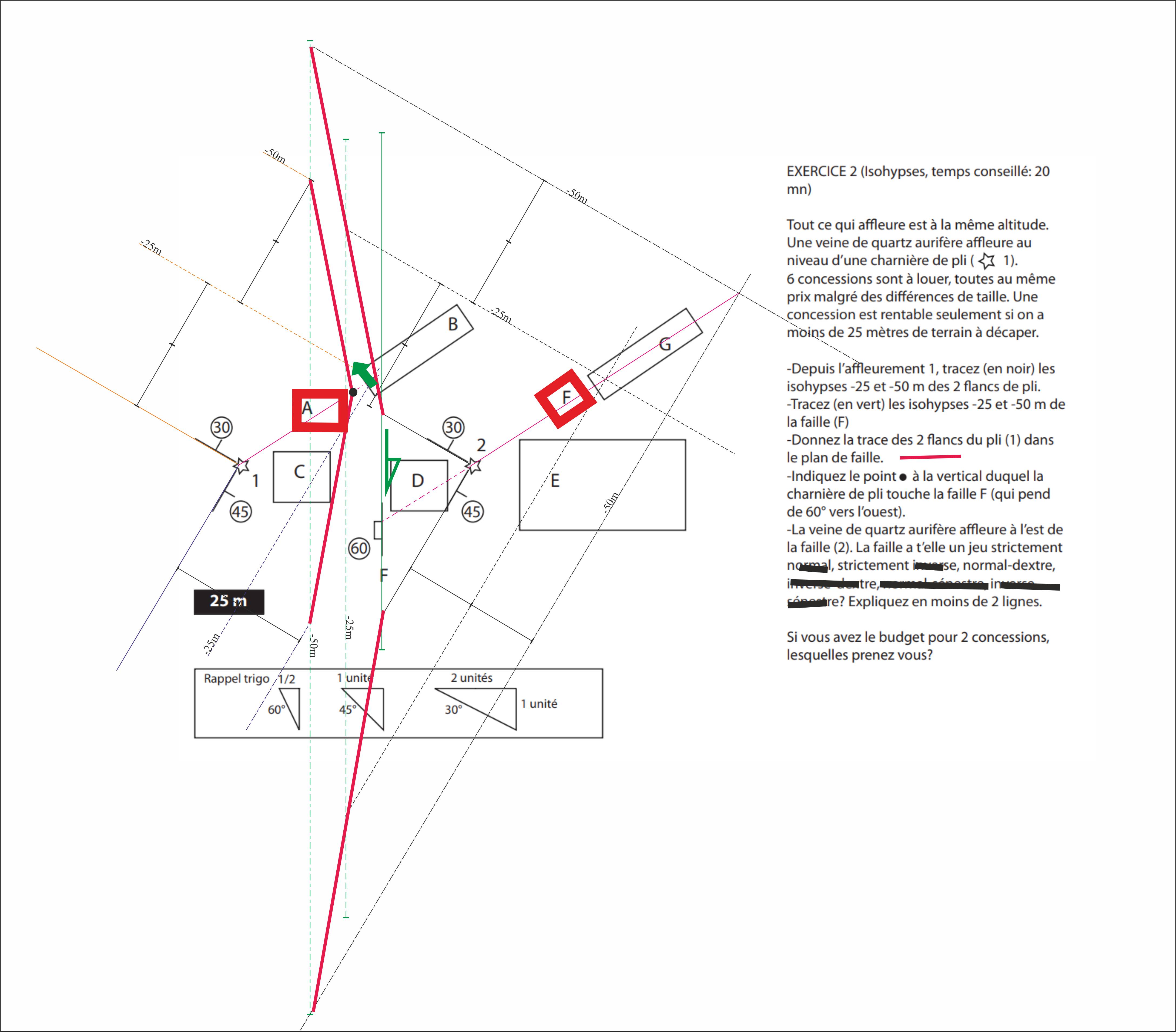

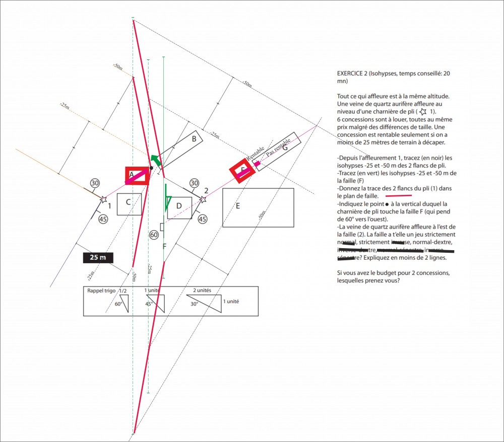

il y a 32 minutes, jjnom a dit :
Ca t'a rajeuni, JF?
Mais je n'aurai pas acheté A et F! En terme de surface de filon exploitable, je crois qu'il y a mieux.
on s'amuse. N'oublis pas les - de 25m de terrain à décaper
il y a 35 minutes, jean francois06 a dit :
Oui, on s'amuse. Je n'oublie pas les - 25m. 3 autres surfaces, en vert, à - de 25m. B me semble évident et après C ou E (à mesurer précisèment).
Invité jean francois06
il y a 9 minutes, jjnom a dit :
B est de l'autre coté de la faille. Par contre on ne sait rien du pendage de la veine, alors... Mais bon, D et E ne sont pas sur la charnière.
il y a 37 minutes, jjnom a dit :
Pourquoi vouloir être sur la charnière?
c'est l'énoncé : "un veine de quartz affleure au niveau d'une charnière de pli (étoile 1) " et  "la veine de quartz affleure à l'Est de la faille (étoile 2)", où dans la charnière.
La veine est ponctuelle (c'est une ligne en gros qui suit l'axe du pli). Sinon à l'affleurement il y aurait eu une ligne (si ça avait été un plan). Par exemple une veine verticale (un plan), portant l'axe du pli, il aurait fallut dessiné son affleurement dans le prolongement de l'axe du pli, à l'ouest de 1, et aussi à l'ouest de 2. Pareil pour une veine de plan axial, etc... Or on a juste une étoile, donc c'est l'intersection d'un plan et d'une ligne, l'axe du pli avec la surface topo.
Ah oui. Tu le vois comme un cylindre, disons métrique, pile dans la charnière, bien parallèle à l'axe. Ca peut se voir comme ça.
J'avais envisagé quelque chose de plus stratoïde.
