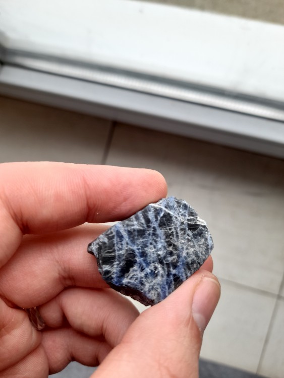

Bonjour à toutes et à tous !
Cela fait un moment que j'ai récupéré une collection de minéraux mais celle-ci n'a jamais été étiqueté.
Je joint à ce poste les photos pour identification même partielle.

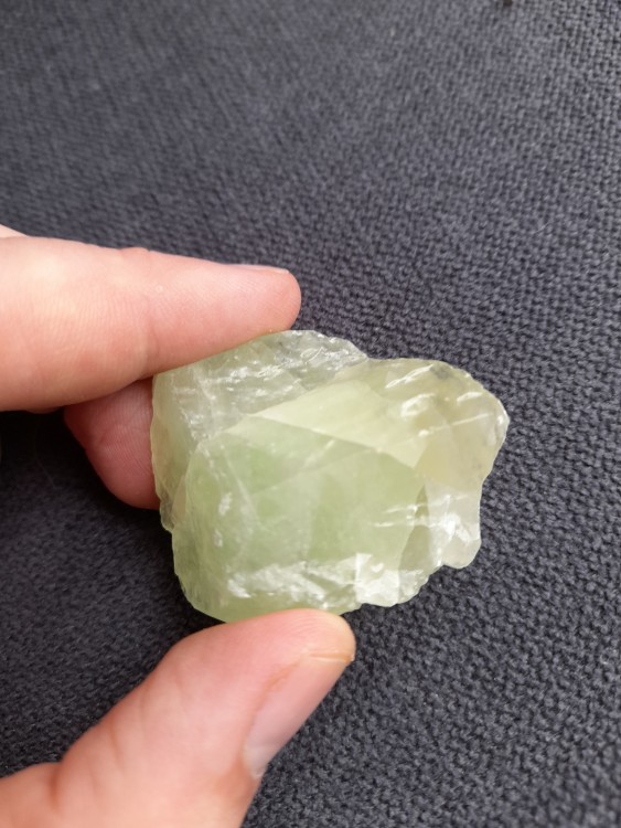

7 - de couleur verte

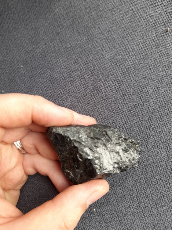

17 - très légère
Bonjour, je tente ma chance
1 ?

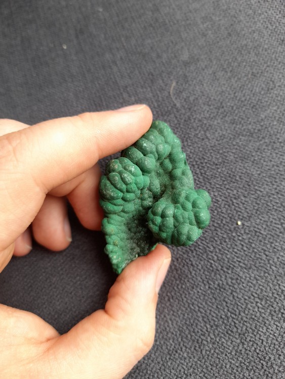

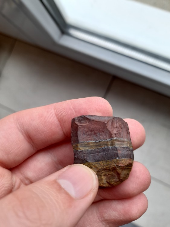

3 Œil de tigre ou œil de fer

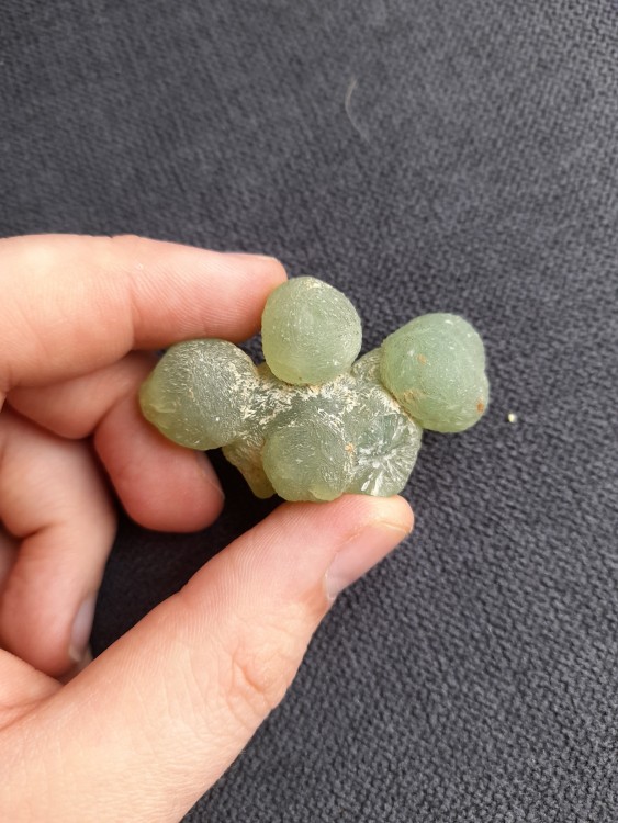

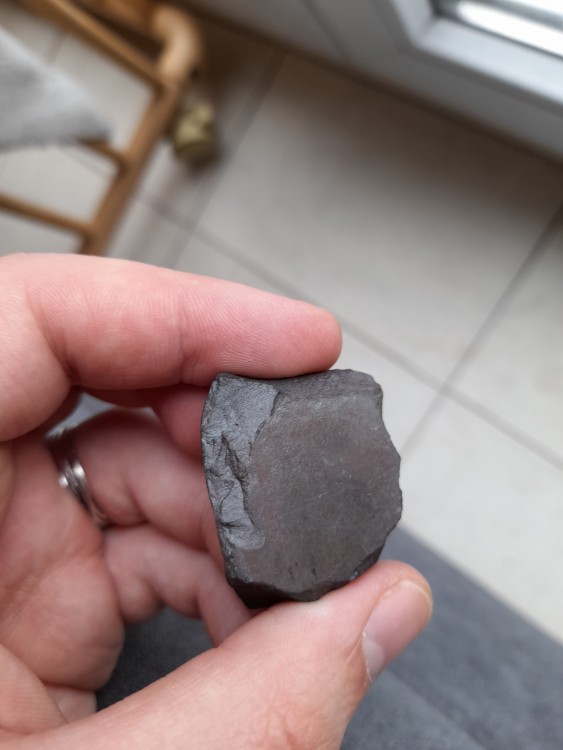

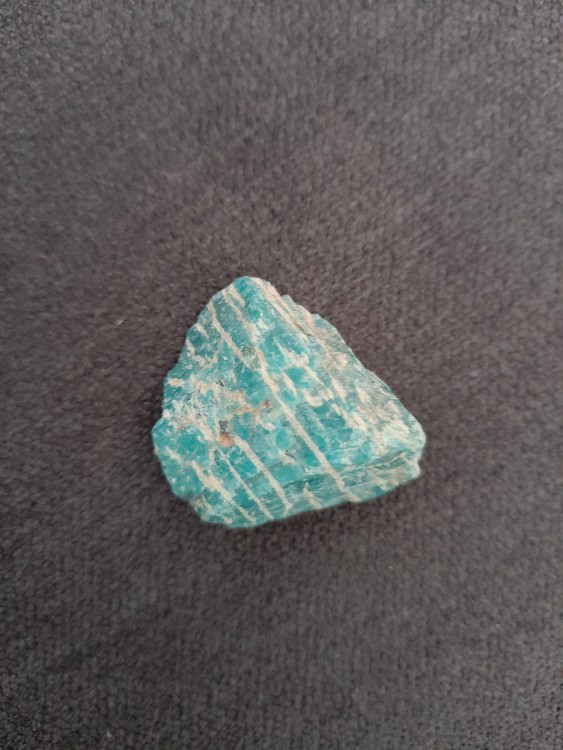

4 Calcite? (test de dureté et réaction à HCl)

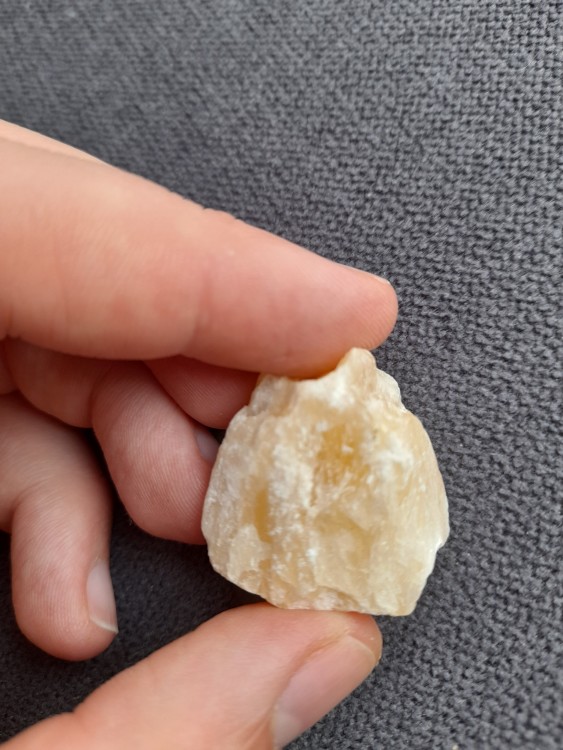

5 Fluorine? (test de dureté)

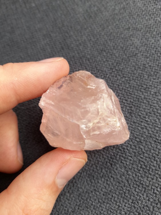

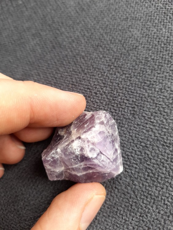

6 Quartz rose (test de la rayure)
7 Fluorine verte

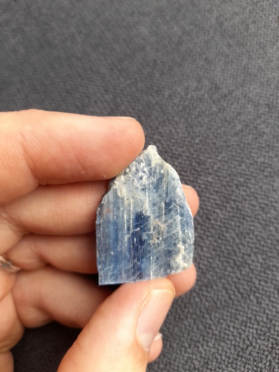

8 Disthène (aussi nommé kyanite)

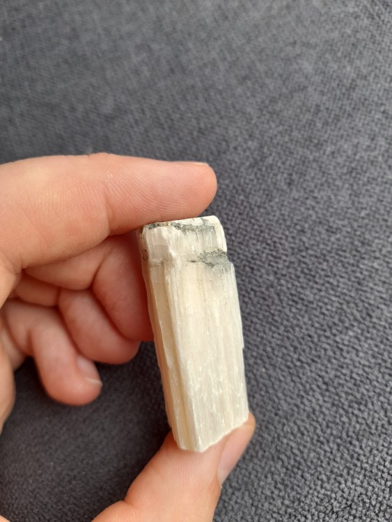

9 Sélénite fibreuse? (il faudrait une photo plus nette et test de dureté)

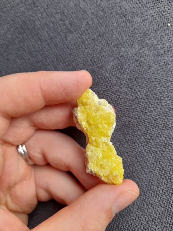

12 Soufre

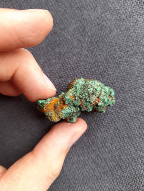

13 Malachite fibreuse
14 Prehnite
15 Malachite mamelonnée

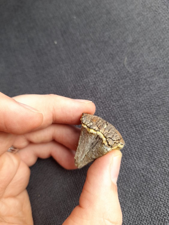

16 ?

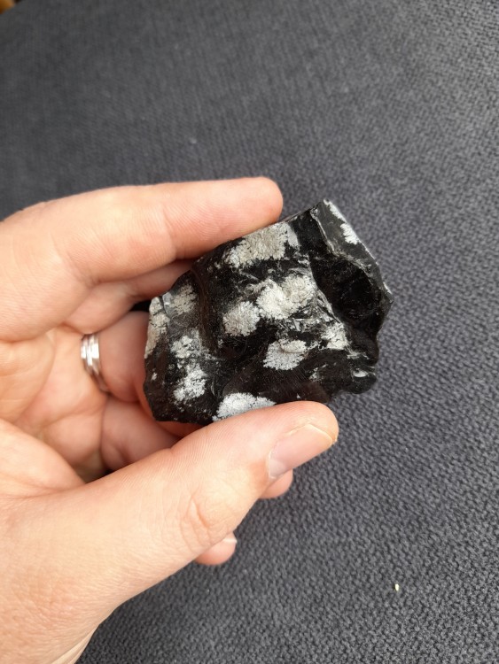

18 Obsidienne flocon de neige

1: sodalite ? en tout cas pas fluo

3: pas œil de tigre ou de fer, ces derniers sont fibreux. C'est plutôt des oxydes de fer/manganèse
4: calcite ? (test HCl)
5: calcite ? ou fluo ? (test HCl et dureté)
6: quartz rose ? dureté ?
7: calcite ? ou fluo ? (test HCl)
8: disthène
9: gypse fibreux (ça ce raye à l'ongle ?)

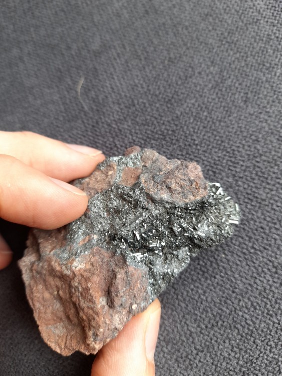

10: hématite ? Couleur de la trace sur de la porcelaine non émaillée?

12: soufre ? (couleur de la trace ?)
13: malachite
14: prehnite, d'ailleurs bien sympa
15: malachite
16: morceau de nodule de pyrite en altération, à isoler des autres échantillons dans une boite en plastique car l'acide produit lors de l'altération les attaque
17: tourmaline ? dureté ?
18: obsidienne à sphérolites (appellation scientifique), l'appellation commerciale étant obsidienne flocons de neige
Perso je suis assez convaincu par l’œil de fer. Les couches fibreuses ne sont pas forcément aussi épaisses et nettes que dans l’œil de tigre et on voit bien les couches d'hématite et de jaspe rouge caractéristique de cette roche.

La 3 plutôt œil de taureau ou bœuf, c'est comme vous aimez, il est plus sur le rouge :clin-oeil:
La 10 Hématite de Rimbach - Stahlberg - Ht Rhin
La 14 Prehnite de Kayes - Mali
La 17 Anthracite
Pour Laurent : le nom scientifique de l'obsidienne mouchetée  est obsidienne à sphérolites.

D'autres avis pours les pierres 4 et 5 ? =)
Il nous faut un test HCl et de dureté.
Pour le test HCL, tu peux utiliser un coton tige et faire une application sur ta pièce, tu observes s'il y a une réaction chimique (si effervescence), en général c'est immédiat ! Ensuite tu rinces à l'eau claire ! Attention toutefois lorsque l'on manipule les acides, il faut prendre ses précautions : local aéré, protections (gants et lunettes)... Faut toujours rester prudent ! ;)

il y a une heure, Géopartout a dit :
D'accord, comment dois-je procéder pour le test HCI et dureté ? Cela ne dégrade t-il pas les minéraux ?
Bonsoir,
Faut y aller tout doux avec un coton tige et de l'eau à volonté.
L'eau neutralise immédiatement l'acide chlorhydrique.
N'eyez pas peur pour vos cristaux, si vous en avez,meme votre peau ne crain rien dans ces conditions.
Faite le test pour voir si y a une ébullition au contacte de l'acide.
Rincez bien tout apres.
Bonne Soirée
