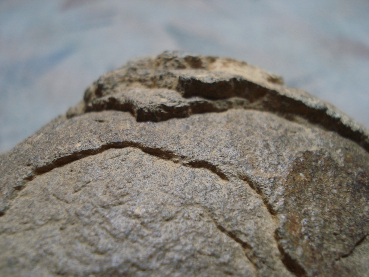

J'ai trouvé il y a 2 jours, une "pierre" dans un champ dont le sol a été retourné à Porcaro (Morbihan ; 47°54'.37"N 2°11'56.42"O).
N'ayant aucune connaissance en géologie et paléontologie je me tourne vers vous pour essayer de l'identifier.
Tout ce que je peu dire, c'est qu'elle est relativement lourde pour sa taille et possède des couches à sa surface. La nature du substrat géologique est du schiste.
Merci d'avance.
c'est un nodule présent dans la roche encaissante schisteuse.
Je vous conseille très fortement de le casser, car il s'agit probablement d'un nodule formé autour d'un fossile ou d'un fragment de fossile.
Il faut pour cela prendre une masse (1 kg) afin de casser le nodule à son endroit de faiblesse, autour du fossile, en tapotant avec le nodule devant soit posé sur un annuaire, et taper sur le cote le moins large, avec le bord du carré du marteau.
Des fois il y a rien, et c'est alors plutot sableux.
Mais vous avez peut être un joli fossile d'arthropode de l'ere primaire, comme un trilobite par exemple.
Tenez nous au courant .

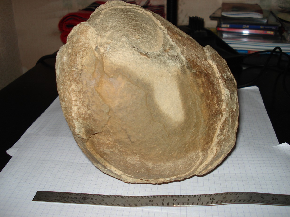

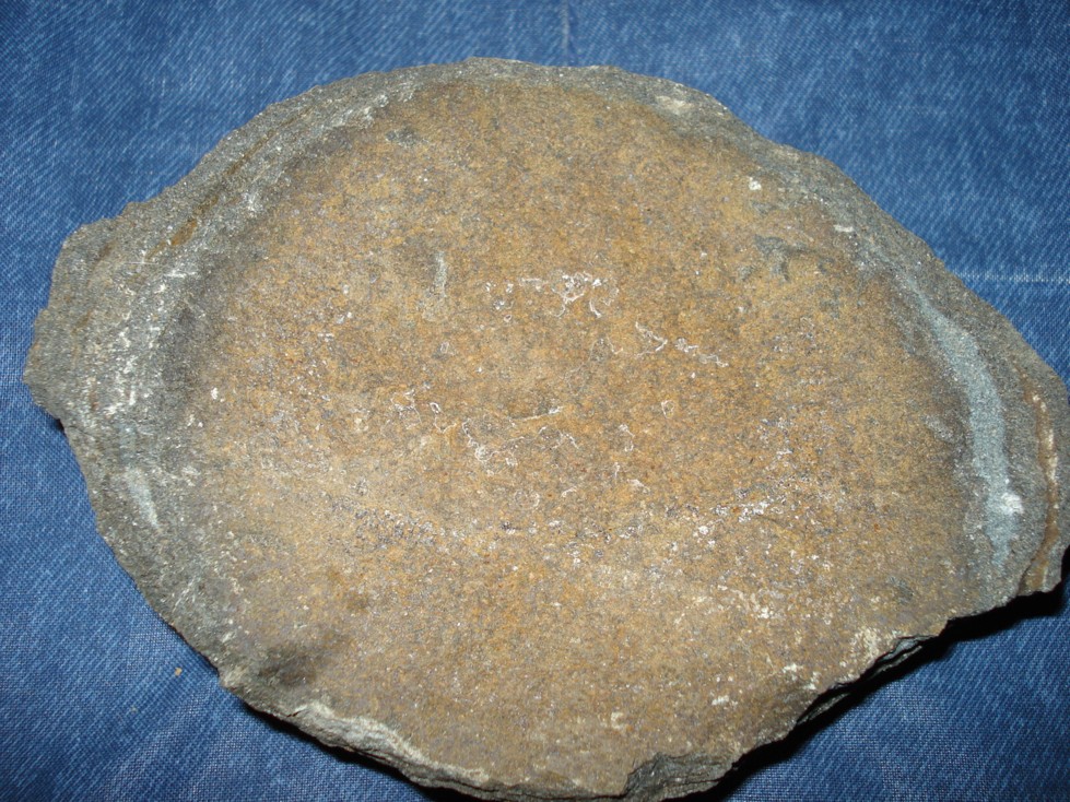

J’ai suivi vos conseils mais malheureusement il n’y avait pas de fossile à l’intérieur :sourire:

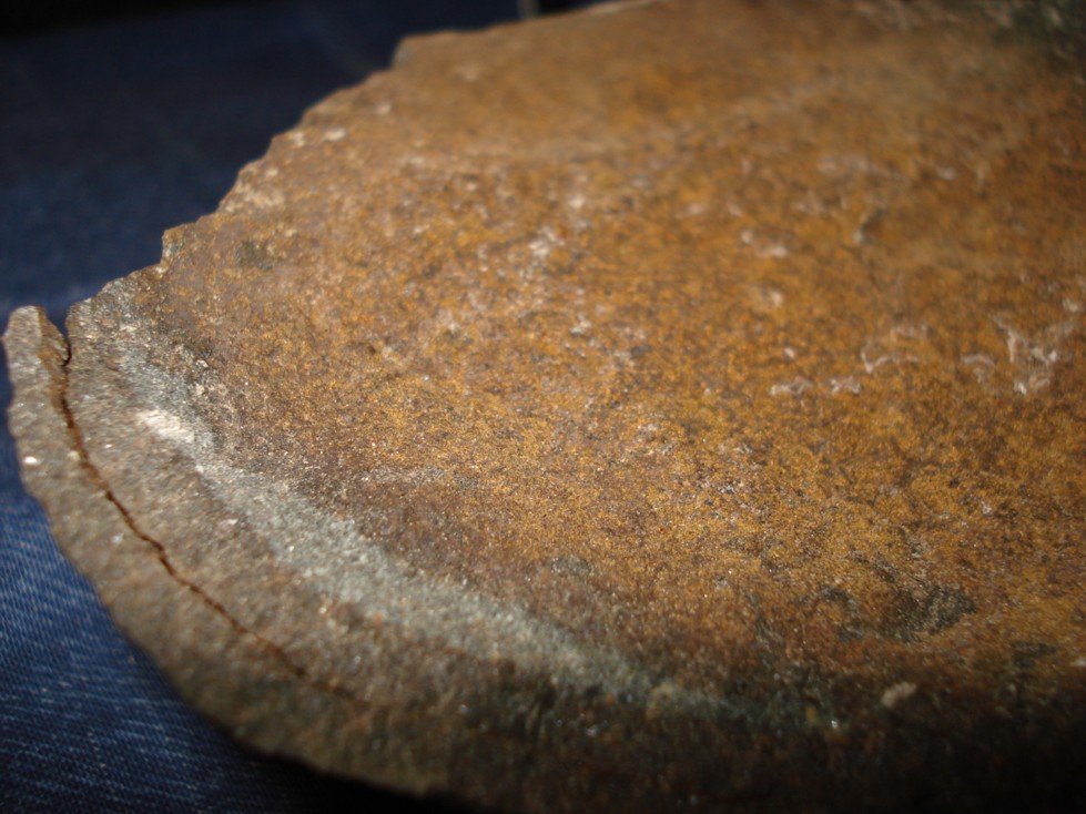

Le nodule s’est effeuillé petit à petit laissant apparaître au centre une masse brune de couleur homogène.
Les feuillets avaient quant à eux une couleur plus foncée.
Sans trop m’avancer je pencherais pour un oxyde de fer ???
De plus la masse du nodule me semblait importante (5 kg) pour sa taille (grand comme un ballon de handball).
Merci d’avance pour vos explications :siffler:
Et merci à vous plesio nutty :triste:

Pour le nodule, je suis d'accord avec vous, et notament avec la couleur qui change suivant la distance par rapport au bord exterieur. Ce qui signifie une oxydation ou une diffusion des oxydes, dont le fer.
