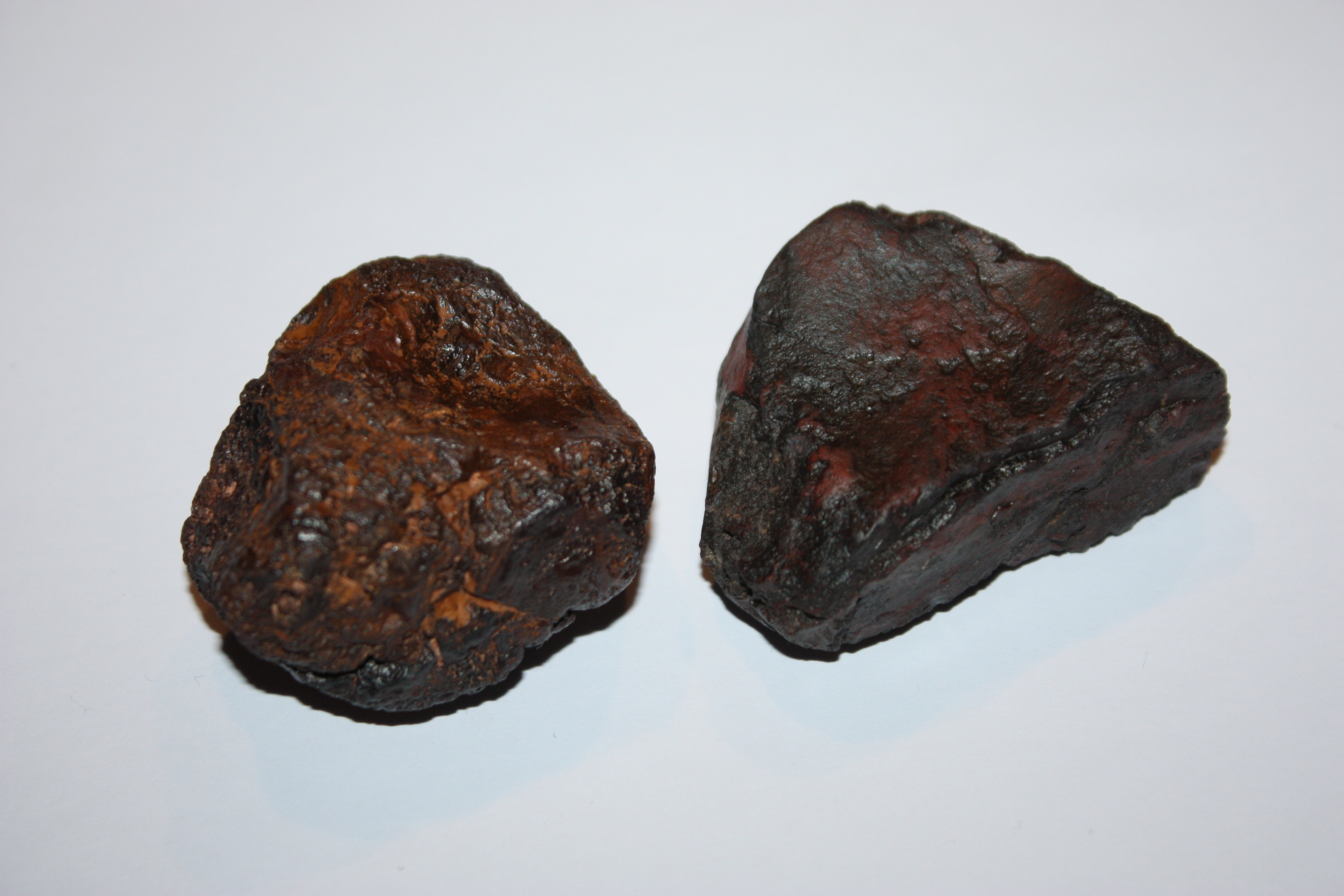

Un ami à moi en vacances au Maroc m'a appelé car il était avec un monsieur qui parcourt le dessert toute l'année. Me connaissant bien, il sait que je collectionne les objets insolites et ce monsieur lui a proposé des météorites. Il m'a appelé par Whatsapp et m'a montré plusieurs pierres en vidéo, je me suis donc intéresser aux caractéristiques des météorites pour les choisir. Comme il me faisait des photos avec son téléphone portable la qualité n'était pas au top. J'en ai choisi 2 par apport au test que  j'avais pu lire sur internet.
le poids la forme et le magnétisme des pierres. Maintenant quel sont en ma possession j'aimerais mieux les identifier. Car pendant mais recherche sur internet j'ai pu voir qu'il y avait des dizaines de types de météorites et n'étant pas un expert comme vous tous sur ce forum, j'ai du mal à savoir à quelle famille elles appartiennent et quel est leurs valeurs réel.
La pierres triangulaire et un peu rouge réagi à un aimant, elle à un poids de 82g dans l'eau et quand je la repèse dans de l'eau sans quelle touche les bords accrochés avec un fil à coudre la balance affiche 25g. Donc une densité de 82/25 = 3,28
La seconde pierre ronde et marron ne réagit pas à un aimant mais elle as des formes d'empruntes et de belles lignes bruler. je dois aller acheter une boussole cette après-midi pour voir si l'aiguille bouge quand elle est proche de la pierre, d'après mon ami c'était le cas quand il a testé la pierre avec le monsieur au Maroc, mais je veux faire le test moi même pour en être sûr. elle pense 96g au fond de l'eau et 27g quand elle est à mi-hauteur sans toucher les bords.
Donc 96/27= 3,55 pour la densité.
Merci beaucoup pour votre aide . A vous de jouer !!!
Je vous joins à ce message des photos des pierres.

Apparemment je suis le premier à répondre. Vous avez fait des test de densité et c'est bien. La couleur du trait serait bien venue. Et une coupe pour voir l’intérieur aussi , mais je comprendrai que cela vous gêne.
Mon avis de "non expert en cailloux célestes" est perplexe sur le fait que ce soit des météorites. La densité et à mon avis un peu faible... Et la dernière a une sorte de grain qui me fait penser à du grès ferrugineux bien patiné par le désert (on en oit beaucoup sur ce forum).
Bon c'est juste mon impression... Attendons les avis des pros du fofo!
Salut
Ces cailloux des déserts (reg ?), patinés par les agents météoriques, ne sont pas forcément des météorites !
Pour s'en assurer, dans un sens comme dans un autre, rien ne vaut l'observation d'une cassure fraîche...(un géologue pratique toujours ainsi):
est-il possible d'en voir une ici ?
