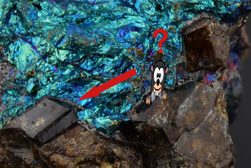

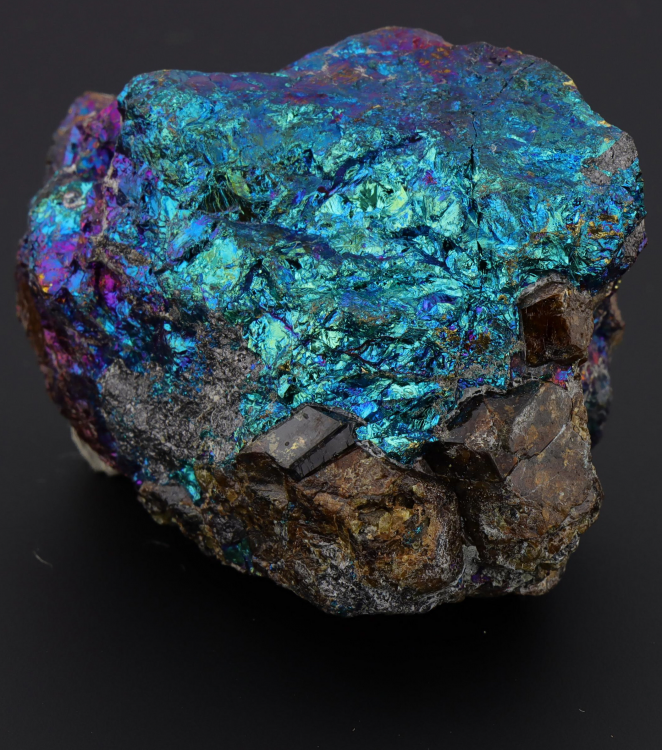

La forme cristalline est compatible avec les grenats.
La magnétite peut également cristalliser en dodécaèdre à faces losanges (rhombododécaèdre), même si c'est moins courant pour elle que l'octaèdre; mais elle est facile à discriminer, avec un petit aimant.
D'ailleurs, la bornite cristallise elle aussi dans le système cubique et peut donner des rhombododécaèdres (voir sur la banque de données Mindat.org les photos de bornite provenant de la mine de Dzheskazgan au Kazakhstan).
Grenat extremement peu probable
Plutot pyrite ou sphalerite ?compte tEnu la photo ne presente qu une petite zone
Correction sur mon post précédent: la bornite cristallise dans le système orthorhombique et non dans le système cubique. Mais quand elle est cristallisée, elle donne des pseudo-cubes, des pseudo-octaèdres et des pseudo-rhombododécaèdres très convaincants (cf. photos de bornite cristallisée dans la banque de données Mindat).
Sinon, sauriez-vous d'où vient cet échantillon? L'association bornite-grenat n'est pas courante: quelques sites aux Etats-Unis, en Russie et en Espagne. J'ai vu que vous habitez l'Allier: serait-ce la mine de Charrier? Ce serait marrant de confirmer le grenat, et en plus d'avoir grenat et bornite sur le même spécimen! Mais le gros cristal sous l'espèce de marmotte ressemble plus à de la magnétite.
J'ai vu que vous habitez l'Allier: mine de Charrier? Ce serait intéressant de confirmer la présence de grenats!
(Fausse manip. Aurait dû être agrégé au post précédent)
Il y a 9 heures, BUT a dit :
j'ai été voir les photos mindat : ça ressemble pas aux ""grenat"" de la demande .... de plus si on cherche bornite france toujours sur mindat pour du cristallisé on trouve pas ou en micro !
attendons d'avoir les photos demandées déjà pour voir car la sur des vues partielles et orientées pas certain qu'on nous présente l'échantillon de la meilleur façon pour aider
A propos du Charrier, des grenats y ont été signalés mais microscopiques. Compte tenu des détails visibles sur les lamelles de bornite (ou covellite?) sur la photo, il est probable que les cristaux soient tout petits. Mais ce serait quand même un peu mieux que microscopique.

Selon les informations du vendeur elle vient du Mexique mais je ne suis sur de rien car elle m'a été vendue pour de la chalcopyrite....

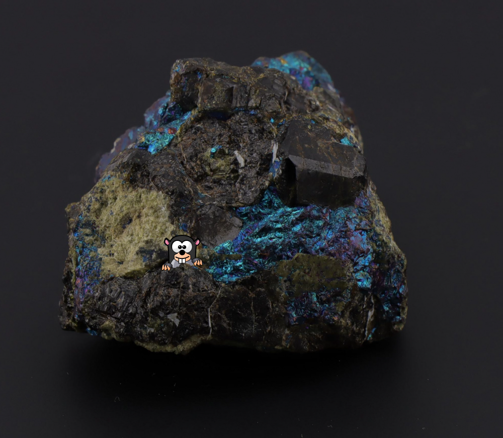

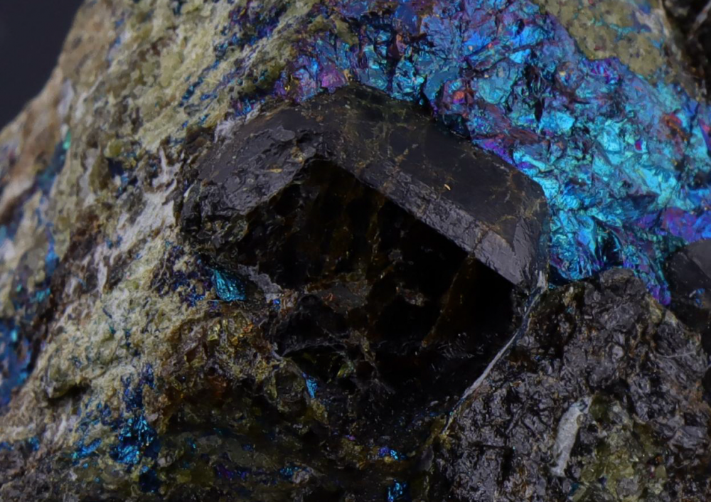

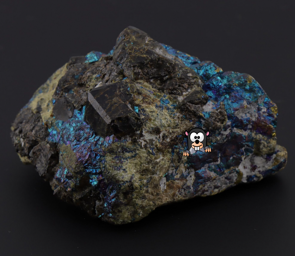

Je vous joins d'autres photos. Merci pour vos recherches et votre aide.
Oui chalcopyrite possible; éventuellement traitée pour rendre l'iridescence plus éclatante; mais pas nécessairement. Bornite et covellite possibles également. La covellite est très tendre (dureté 1,5-2) et peut donc être discriminée facilement (rayable à l'ongle).
Les cristaux bruns ressemblent furieusement à du rhombododécaèdre avec troncatures du trapézoèdre. Cela pourrait bien être du grenat, ou un autre minéral cubique.
Dans l'hypothèse cassitérite, ce qu'on voit sur les photos pourrait s'interpréter comme une pyramide quadratique avec troncatures sur les arêtes. Mais je suis plus dubitatif.
Difficile de trancher avec les infos disponibles.

Les choses sont bien plus clair +1 pour la chalcopyrite. Pour ce qui est de la dureté avec une pointe acier, l'encaissant se raye mais pas les cristaux.

Chalco d'après les photos est une bonne proposition, des choses (chalco) similaires au Mexique, il faut aller du côté de la mine Bolivar dans l'état de Chihuahua, mais pour l'autre cristallisation, il faudrait faire la trace sur la porcelaine pour voir la couleur et aussi la dureté.
Sinon, comme le dit 1frangin, une densité avec un caillou composé de plusieurs choses, n'est pas recevable, il faut que cela soit homogène.

Sinon, au Mexique, à part la mine Bolivar, il y a quelques mines autour de Concepcion del Oro (Zacatecas) où la chalcopyrite, le grossulaire et l'andradite sont attestés parmi les espèces minées localement.
Il y a également des associations chalcopyrite-adradite (sic) du Mexique qui traînent sur Internet. Je ne peux pas dire sur quel site, mais de toute façon la localité précise n'est pas indiquée, et ils ne ressemblent pas beaucoup au spécimen discuté ici.
Si l'on regarde la cristallisation, on pourrait dire "andradite", ensuite pour lui donner une localisation exacte, à moins que le vendeur puisse se renseigner? Maintenant si c'est une pièce, qui sort d'une collection de quelques années et qu'il revend, là cela va être plus compliqué.
