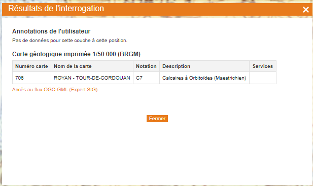

j'ai trouvé des fossiles dans une falaise des environs de Royan, en cherchant leur couche géologique j'ai trouver qu'ils appartiennent à une couche notée C7, en cherchant je n'ai trouvé aucune couche ne correspondant. Sur la notice la strate est Maestrichien, ancienne appellation du Maastrichtien, noté C6, ce qui ne correspond pas à la notation, est une ancienne notation ? Ou autre chose ?
Merci d'avance
La notice de la couche :
En fait, l'Albien est passé dans le Crétacé inférieur alors qu'avant, il était dans le C. sup et noté c1. Du coup la série des c a été tronquée à sa base et les numéros réaffectés
A l'inverse, le Danien qui était noté c8 et passé dans le Paléocène et maintenant noté e1.
Le Masstrichtien c7 des anciennes cartes est le c6 des nouvelles cartes
