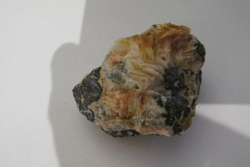

En reprenant ma petite collection d'enfant/ado avec ma fille, je n'arrive plus à identifier ces mineraux dont j'ai perdu l'étiquette. Il y en a 12 au total

Sans critiquer outre mesure, tes photos ne sont pas top ! Et tu aurais du les numéroter.

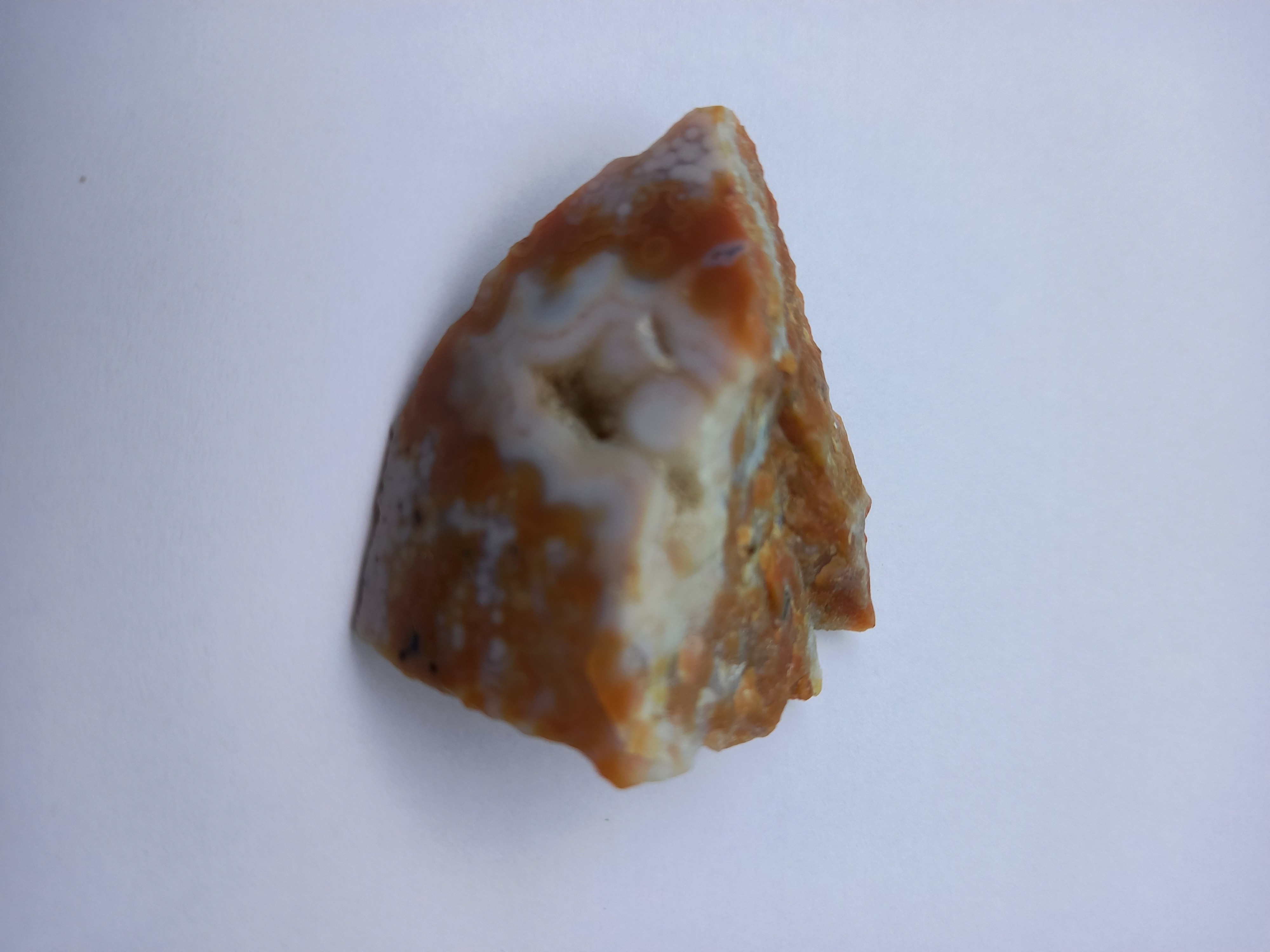

3 carborandite sans doute

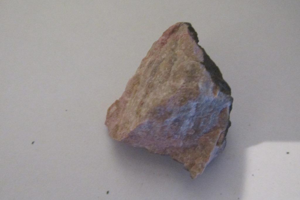

4 barytine

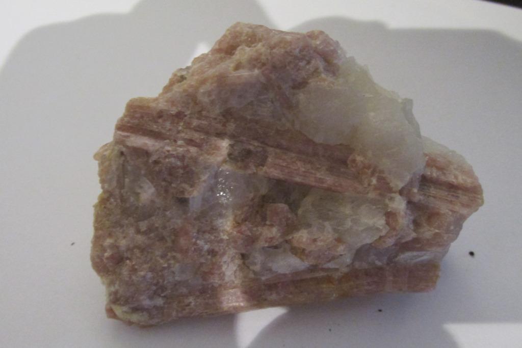

8 rubellite
9 okénite

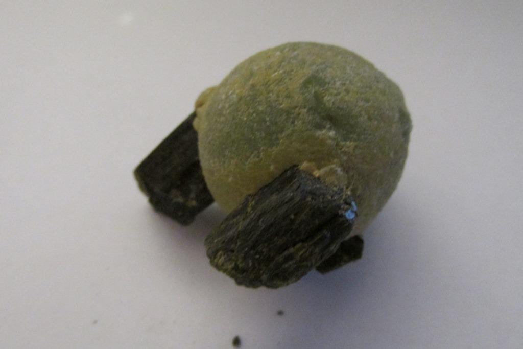

10 prehnite et épidote
11 peut-être fluorite
avec de meilleures photos en lumière naturelle on verra mieux

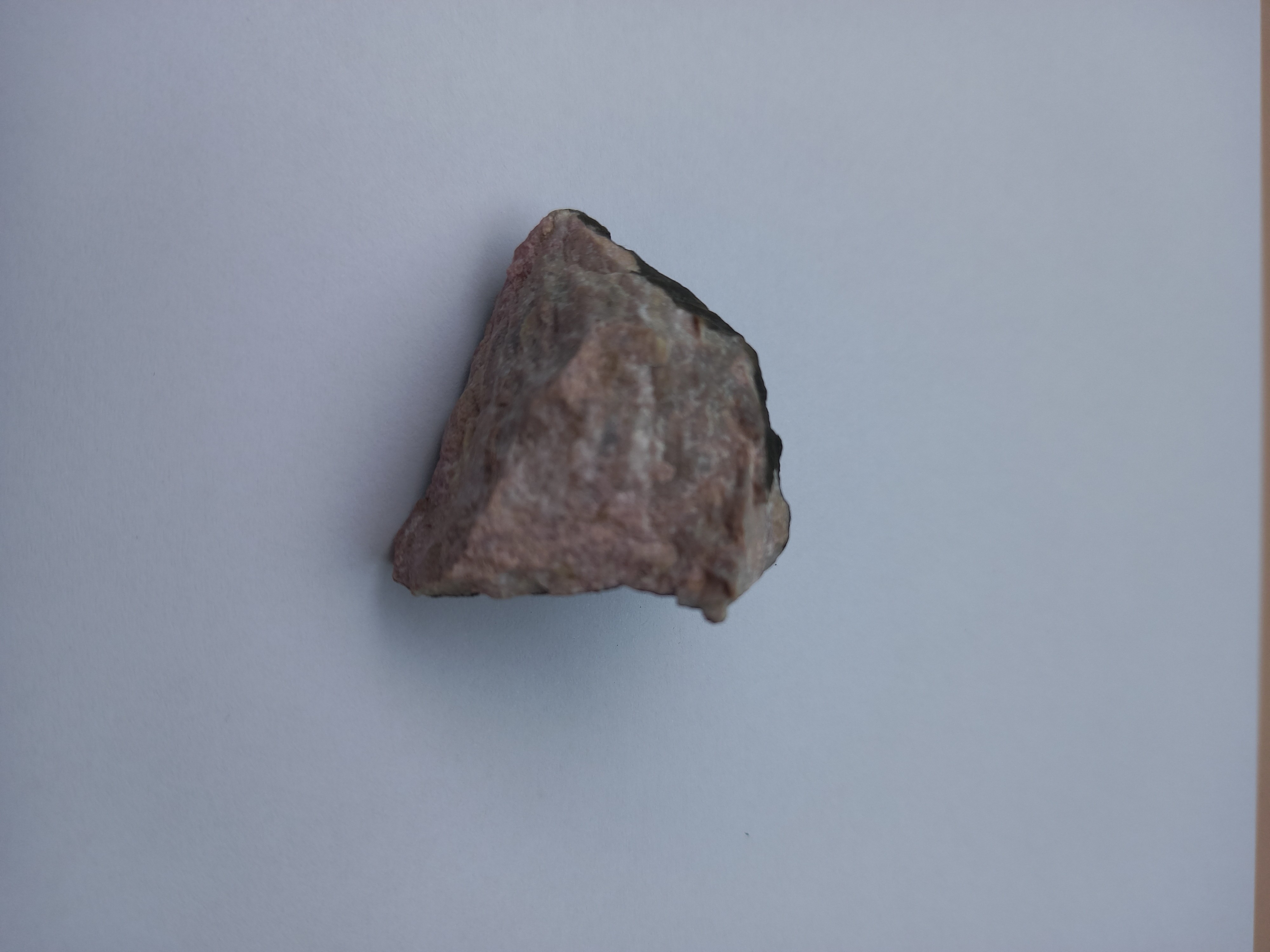

1: quartz ? ça raille le verre ? ça ce dissous avec effervescence dans l'acide chlorhydrique ? (une petite goutte, puis bien rincer à l'eau) Refaire la photo.
2: refaire la photo
3: carborandite (c'est artificiel)
4: baryte (barytine) sur galène, Mibladen, Maroc (c'est typique comme spécimen)
5: malachite ? refaire la photo
6: calcédoine
7: refaire la photo
8: je rejoins le sablais pour tourmaline variété rubellite, pour la provenance refaire la photo
9: okénite
11: ça raille le verre ?
12: refaire la photo
Des précisions:

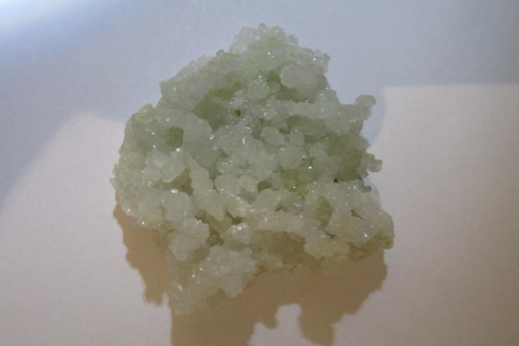

   1 - Prehnite, plusieurs localité comme,  Mumbai, Jalgaon, Poonah, Maharashtra, Inde
 10 - Prehnite et Epidote, Mine de Sadiola, Kayes, Mali
 11 - Photo pas nette mais je dirai Brazilianite-Albite, à voir avec meilleures photos au jour....
    à suivre :hi:

La première pourrait également être de la Prehnite (origine possible: Inde-Mumbai ou USA-New Jersey). Mais il y a de nombreuses autres possibilités: Quartz, Calcite, Smithsonite, Albite, pour se limiter aux minéraux les plus courants. Il faudra obligatoirement une photo plus nette.
La Prehnite a une dureté 6-6,5 sur l'échelle de Mohs. Elle raye l'acier "normal" et le verre à vitre (dureté 5,5). Contrairement à la Calcite (dureté 3) et à la Smithsonite (4-4,5). Elle est rayée par le quartz (dureté 7).
Pour voir des photographies de Prehnite et comparer à votre échantillon, vous pouvez aller sur la banque de données Mindat.org. Vous faites la recherche "Prehnite". Sur la page Prehnite, vous cliquez sur "Photos of Prehnite", puis sur "Search photos of prehnite". Arrivé là, vous pouvez sélectionner un pays (India), et une région (Mumbai). Idem pour les autres minéraux évidemment.

La photo 1 représente un minéral blanc plutot transparent mais non teinté d'une autre couleur

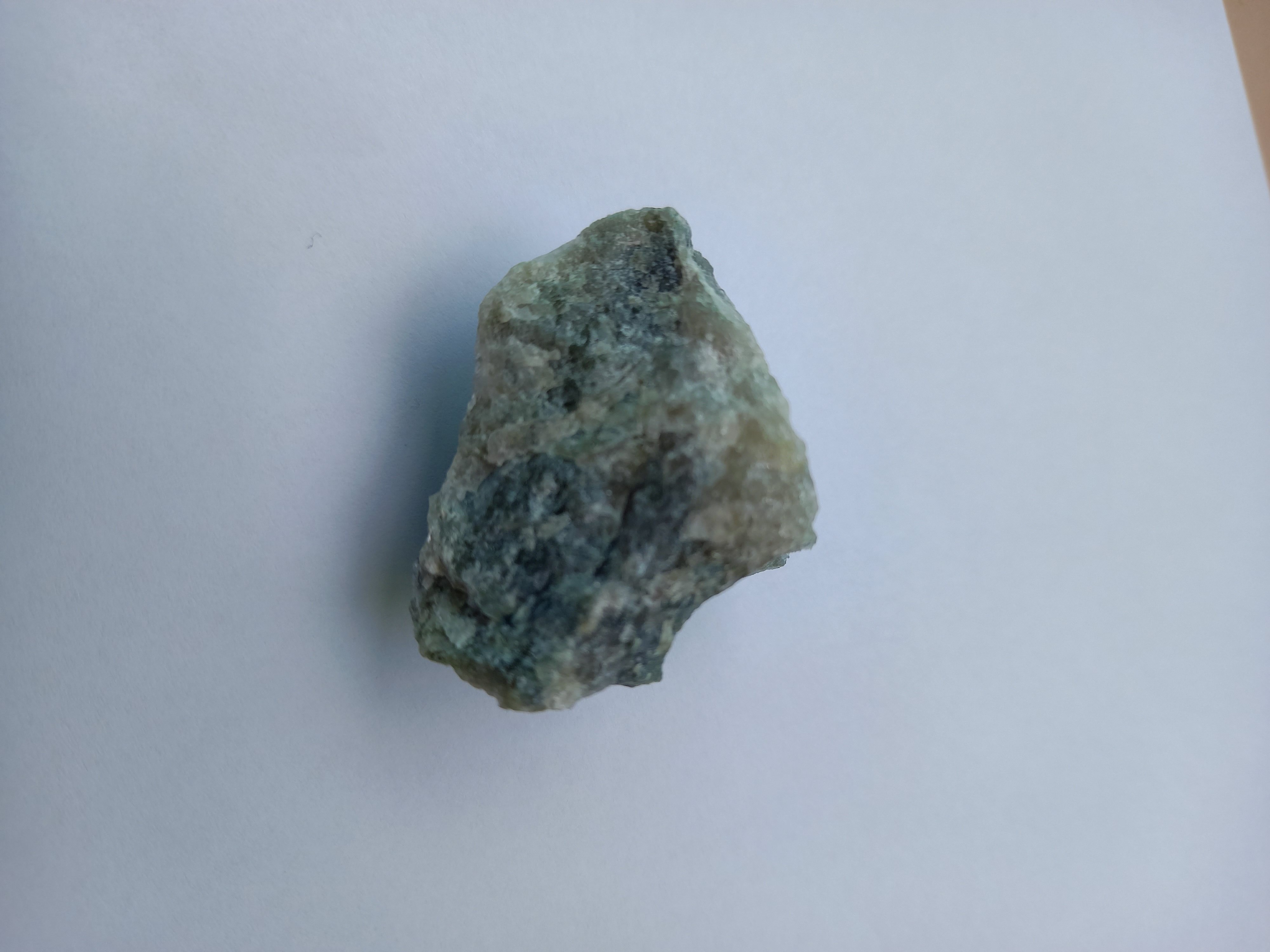

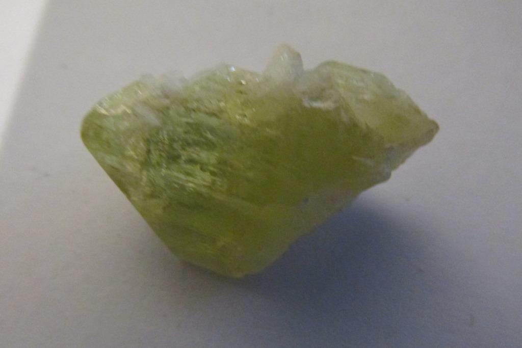

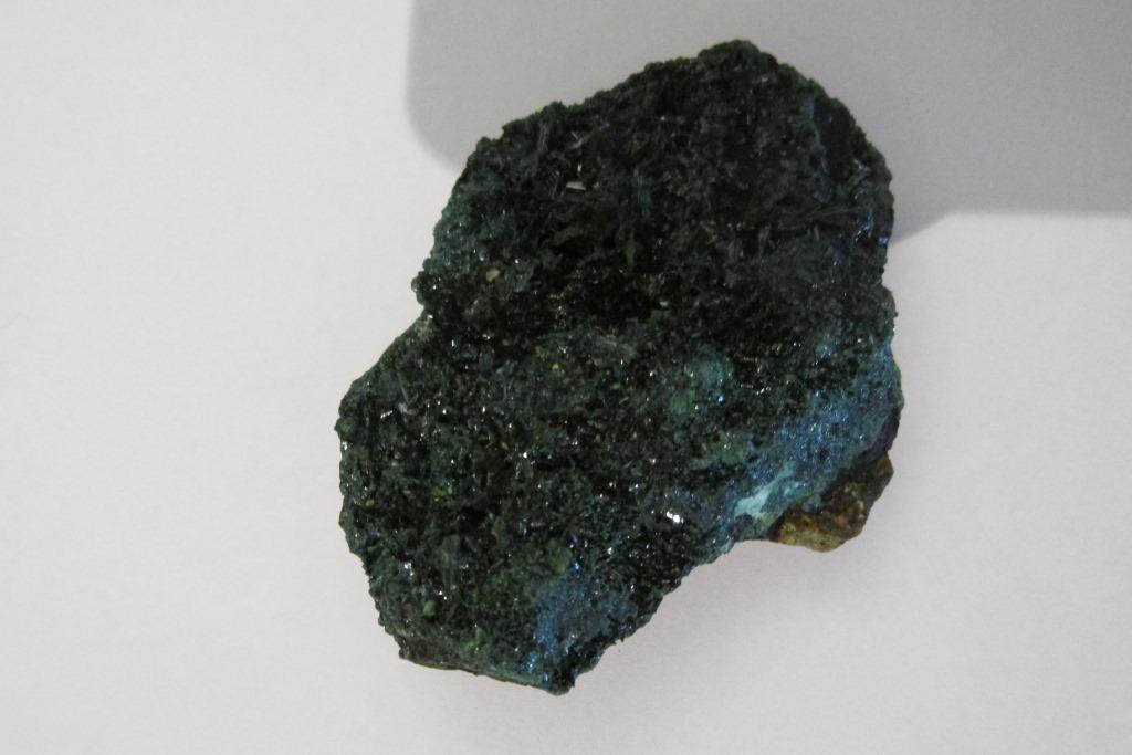

La photo 2 représente un minéral vert foncé

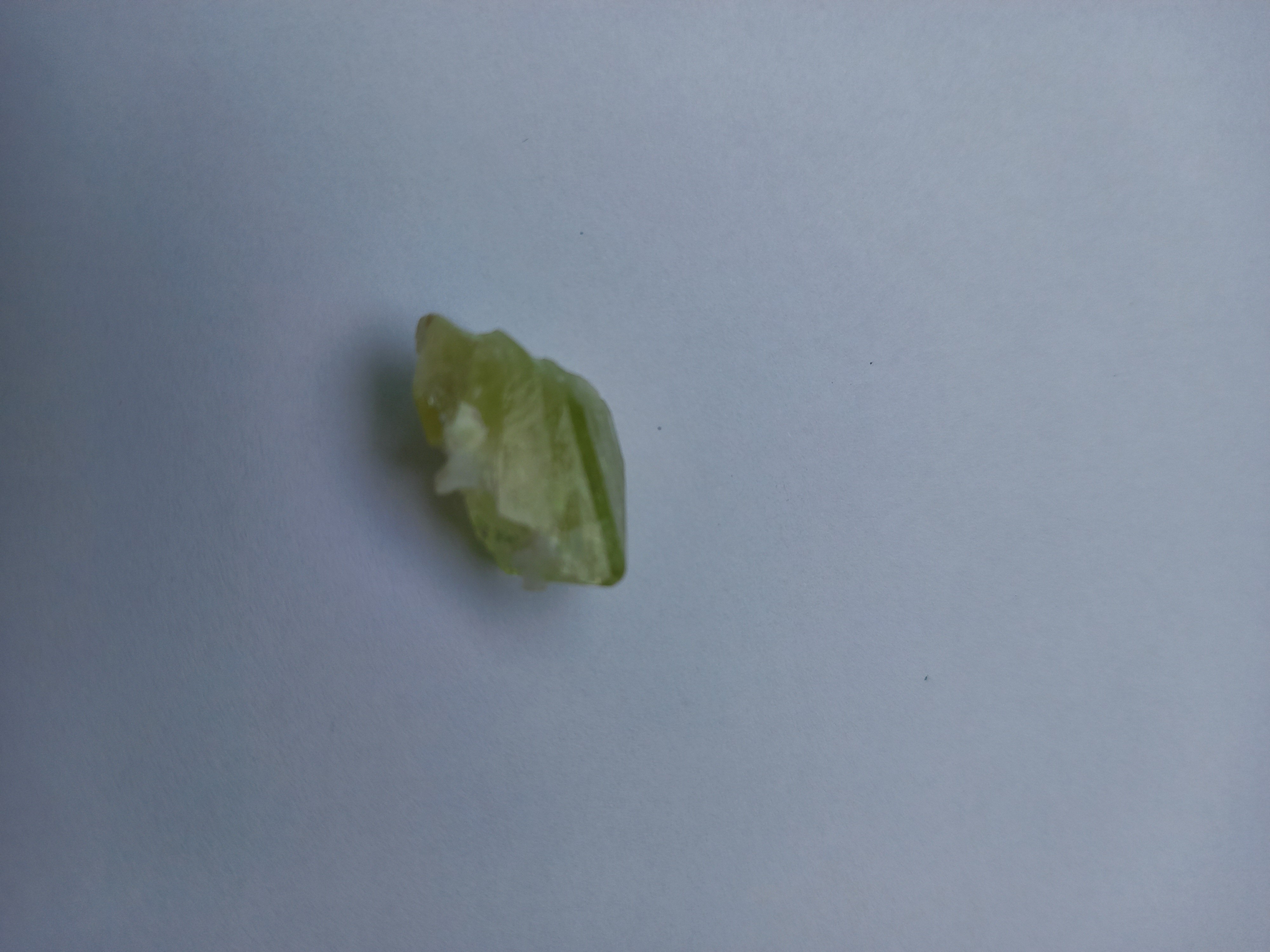

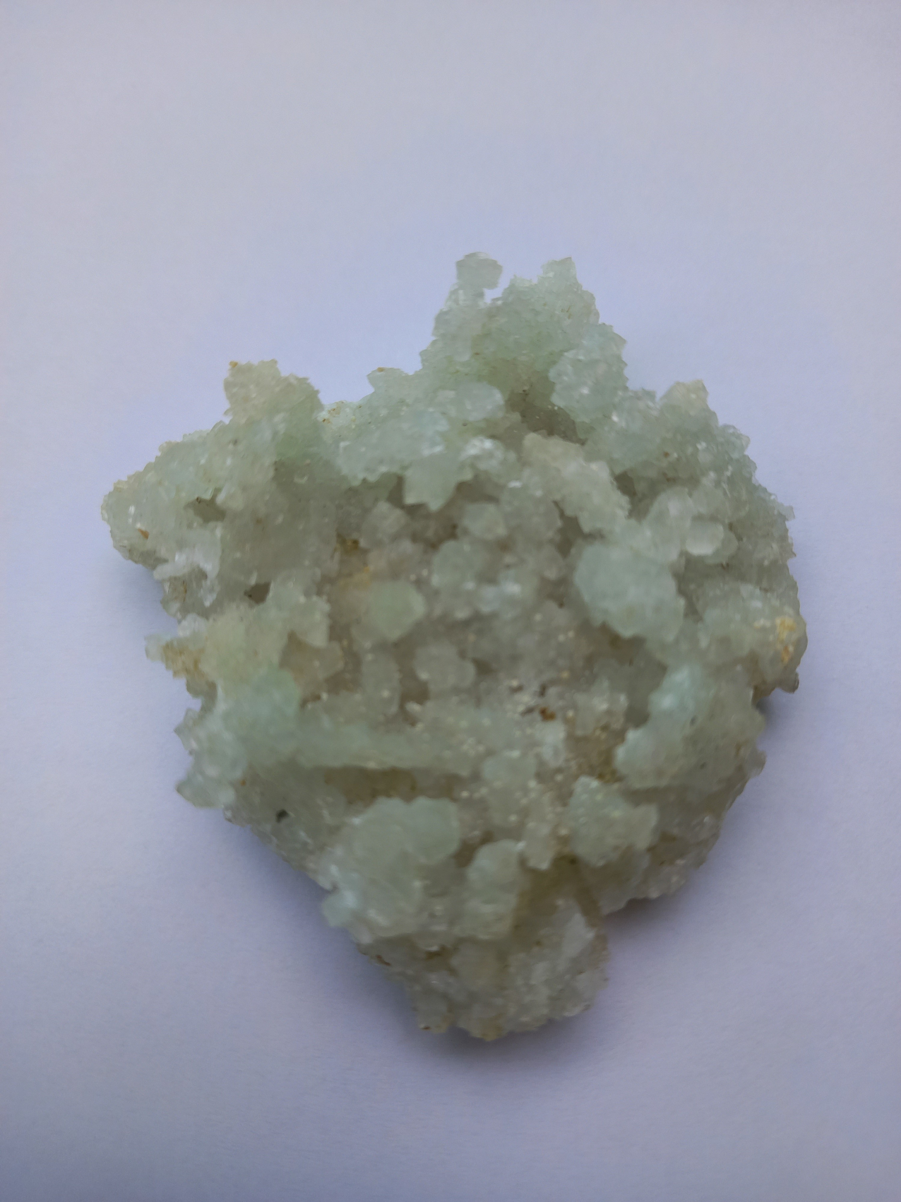

La photo 4 un vert assez pale

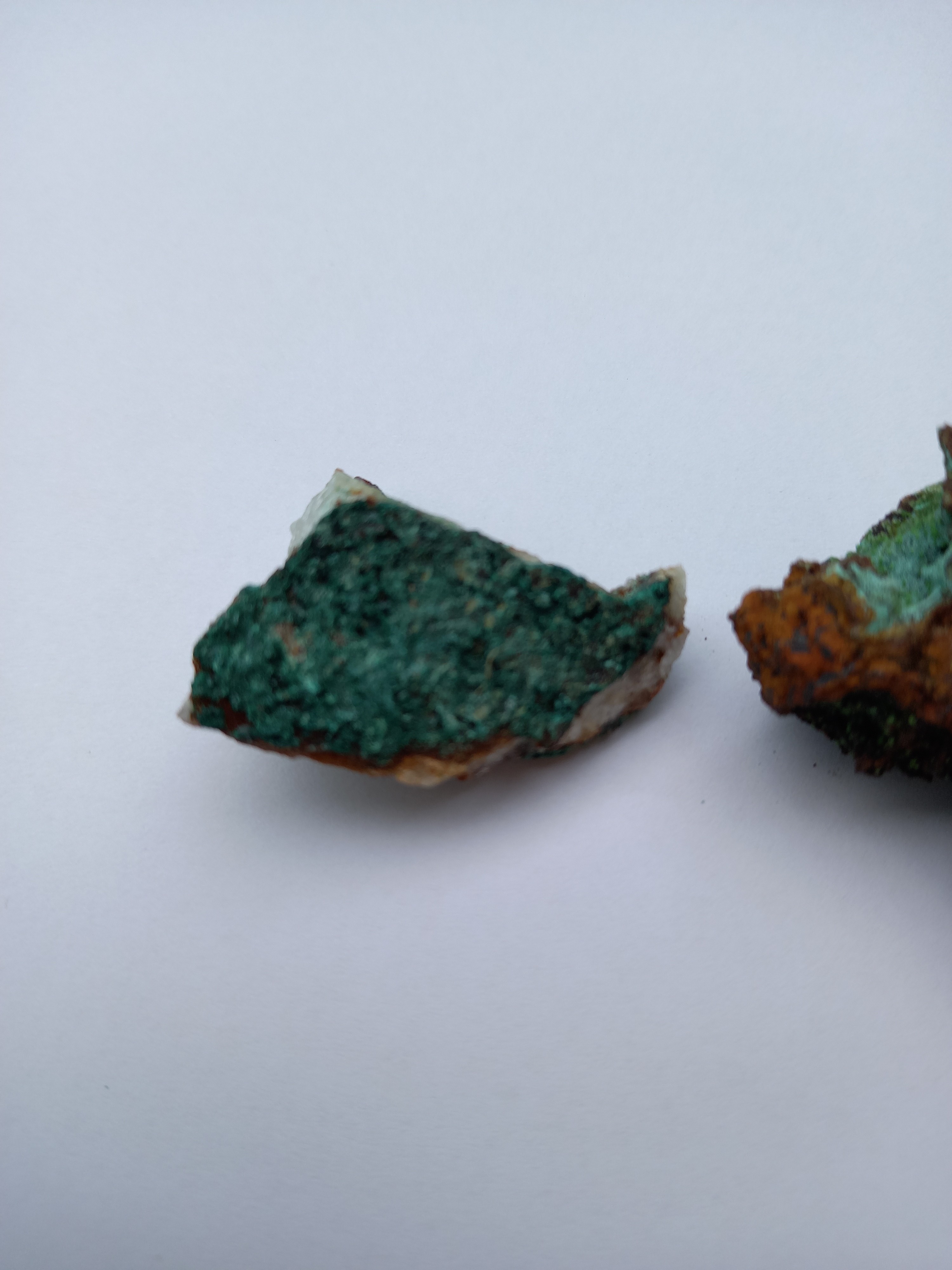

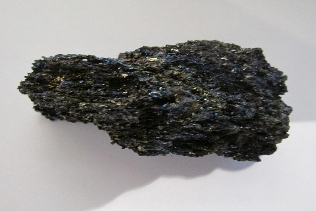

La photo 6 est rose pâle

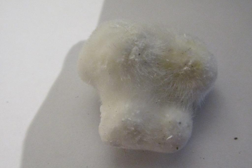

Les 7 et 8 pas sur que ce soit le même minéral....

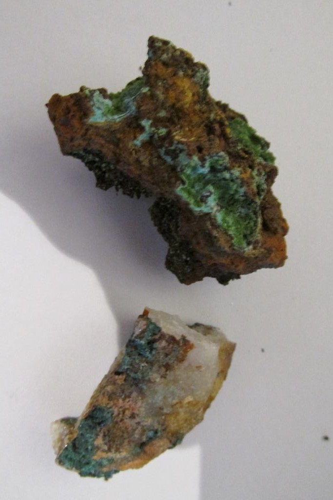

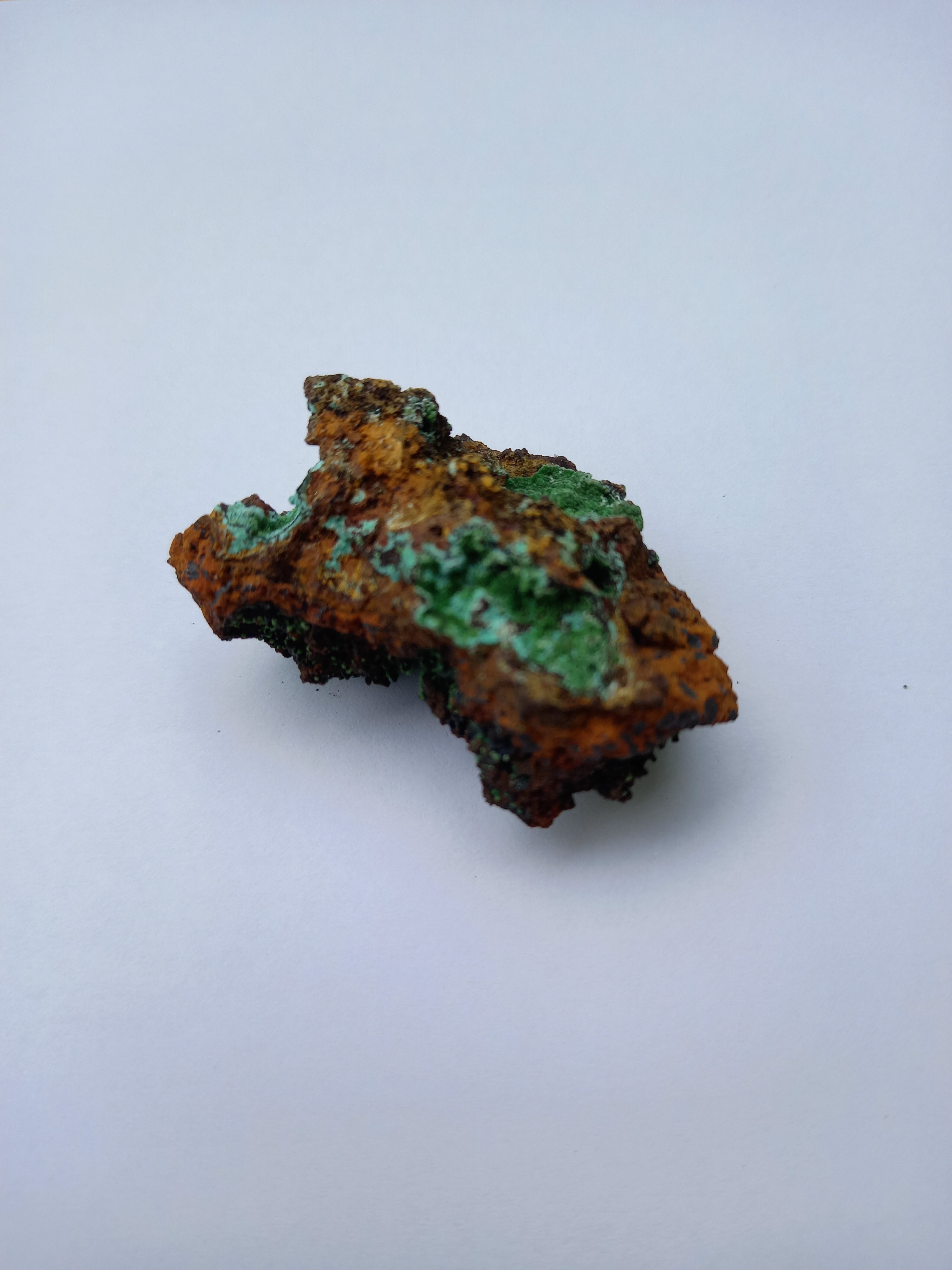

Il faut prendre les photos un peu plus loin de distance et sur la position macro

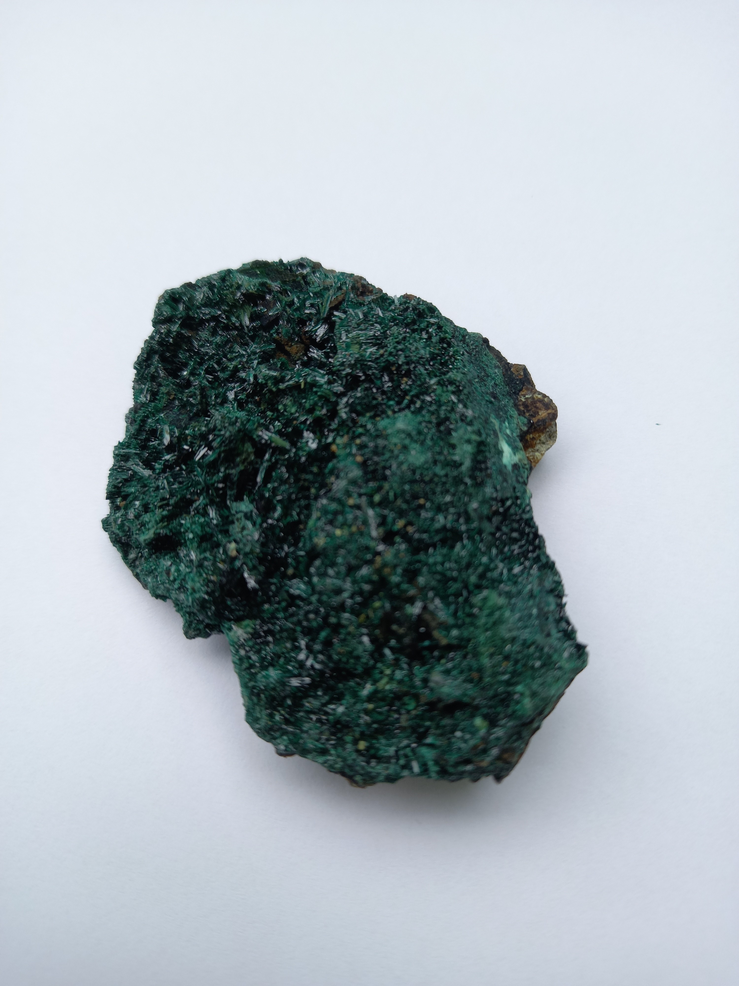

Sur cette photo, c'est de la Brochantite, Milpillas, Sonora, Mexique
Il y a 3 heures, jojo38 a dit :
Ca pourrait y ressembler, Jojo.
Mais même si nous ne connaissons pas l'âge de notre ami Guiguiboy, si ce sont des minéraux qu'il tient de son enfance, cela ne peut guère être un échantillon de Milpillas (qui n'a commencée à être exploitée qu'en 2006). Brochantite namibienne?
Quant à la 7, cela pourrait être aussi de la conichalcite avec chrysocolle (de la Gold Hill Mine, Utah au pif parmi plein d'autres possibilités)... et bien d'autres choses! En l'absence de photos plus nettes, je donne ma langue à Schrödinger. Pourrait-on avoir des clichés de cette pièce là aussi, moins flous?
Il y a 3 heures, Jeando80 a dit :
à oui Jeando :maiscestbiensur:tu as raison :rigoler:, vitesse et précipitation, je me suis focalisé sur le titre et j'ai zappé sa fille, dans le texte :grandsourire:
Effectivement, si j'essaye de décrypter l'avatar, le garçon Gui soit il est du 42 mais peut-être qu'il est de 78, d'où le 42 plus logique, il faut suivre ! :rigoler: Et là forcement Milpillas est trop jeune, Tsumeb est une bonne idée en rapport de l'âge :debousole: :mortderire:.
