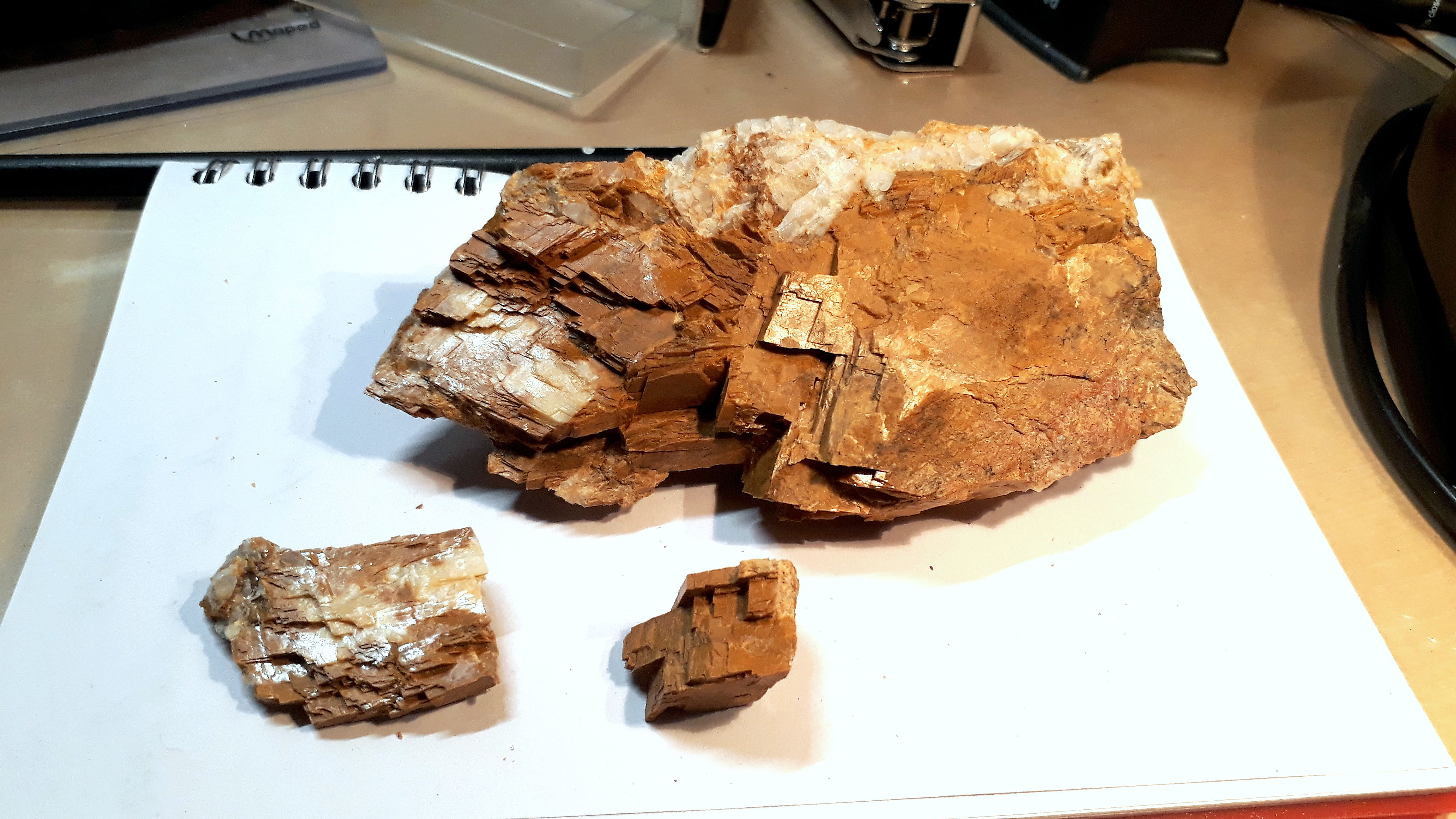

Veine roche ocre jaune (cristallisation rhomboédrique) dans calcaires de Salses le Chateau (Dept 66)
Bonjour, je reviens d'un bonne rando dans l'arrière pays de Salses le Chateau , beaucoup de calcaire gris blanchâtre dur et à un moment donné, une veine de 30 cm d'épaisseur environ  traverse le sentier, j'ai extrait ces morceaux , couleur ocre jaune qui se "débite" un peu comme de la calcite, quelques tâches blanches internes et sur le coté comme le montre la photo. Taille de l'exemplaire : 13 cm
J'ai essayé de trouver sur la toile mais en vain alors je viens vers vous pour m'aider à identifier la "bête".
merci d'avance20210129_173512.thumb.jpg.a1d84cf717b271ca033647869110648e.jpg

Tu sais alex, calcite fort possible, mais pas que, d'où un petit test avec une goutte d'acide, qui sait, dolomite? :grandsourire:
Sidérite possible ?
Là, pour le coup non, pas sidérite, bien reconnaissable à la couleur et l'ankérite même pas y penser, l'I.M.A. l'a classé dans les raretés, dans le temps toutes les dolomites avec une couleur comme sur la photo, étaient à tort nommées ankérite, alors que ce sont des dolomites ferrifères.

Ok merci, je suis encore un débutant, j'ai besoin d'apprendre.
Moi aussi, je suivais les conseils des anciens, je nommais ankérite de visu, de part la couleur, une cristallisation qui s’avère de nos jours après analyse, être plutôt une dolomite ferrifère !  :grandsourire:
il y a une heure, alex.tre a dit :
Je viens d'essayer avec du vinaigre ménager (14 °) et pas d'effervecence, j'ai de l'acide chlorhydrique au garage, faut il que j'essaye demain ( dilué ?)
J'attends donc vos conseils de test
Pour le HCl (acide chlorhydrique) il faut déposer une petite goutte sur l'échantillon et voir si ça fait des bulles et rincer immédiatement à l'eau.
