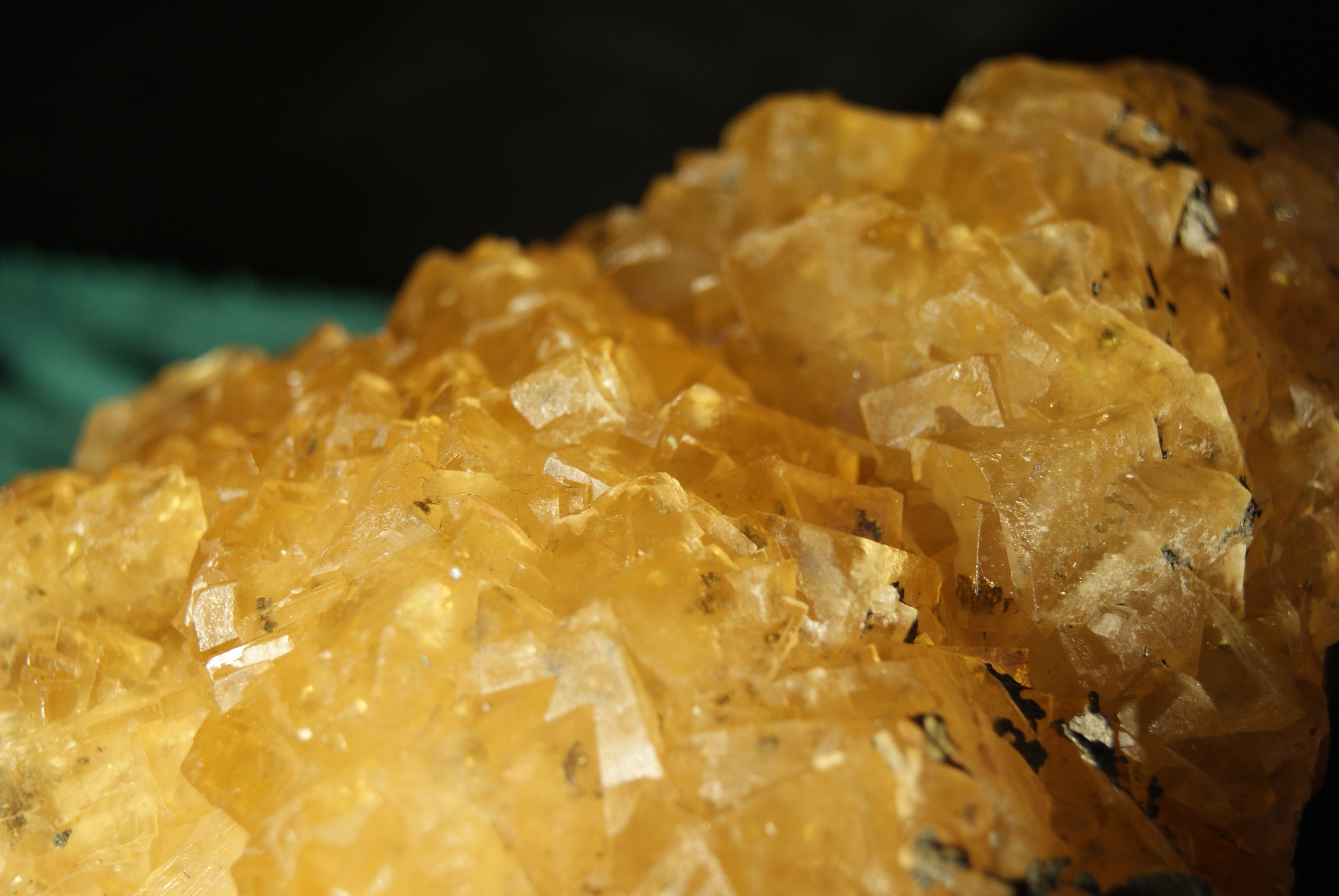

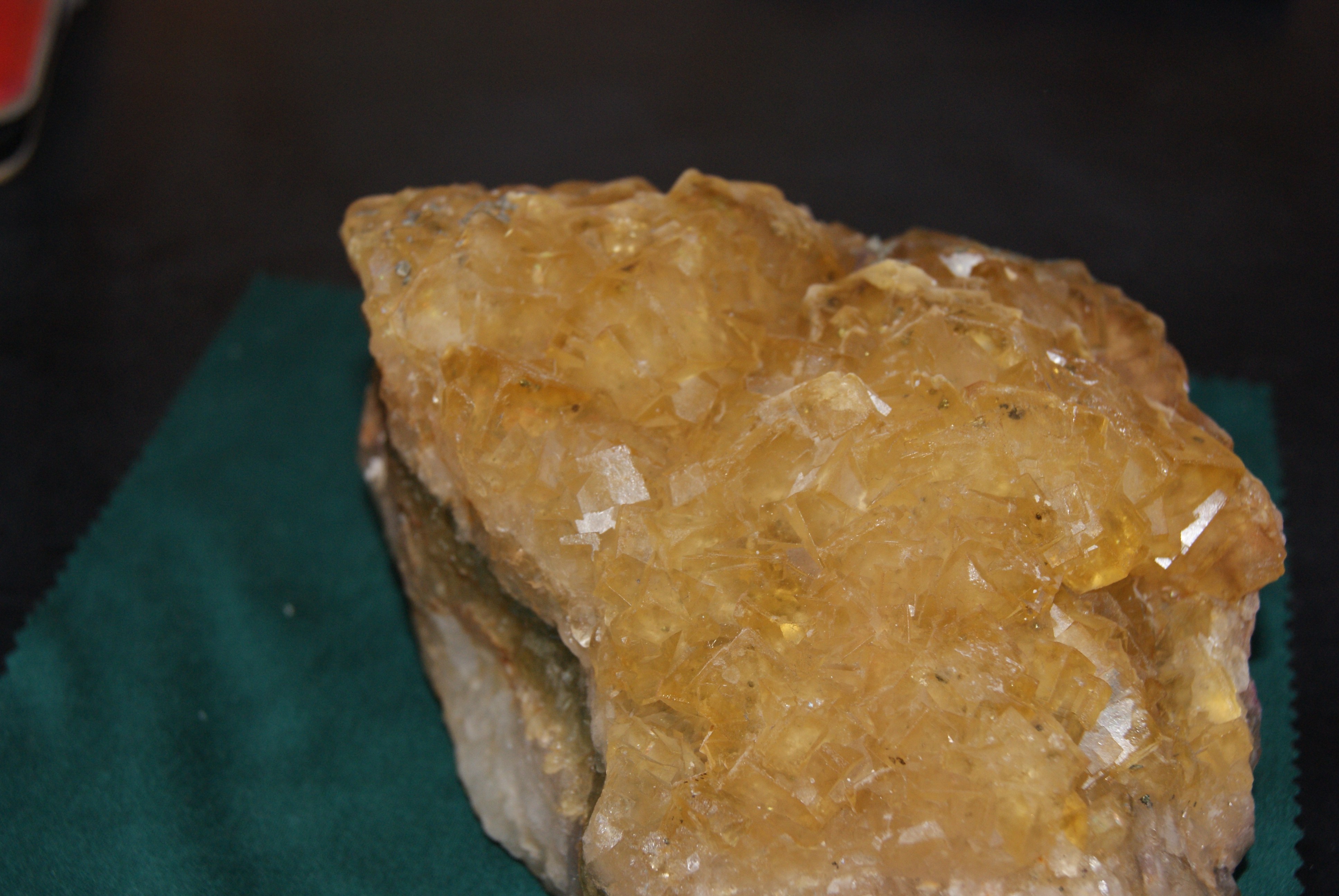

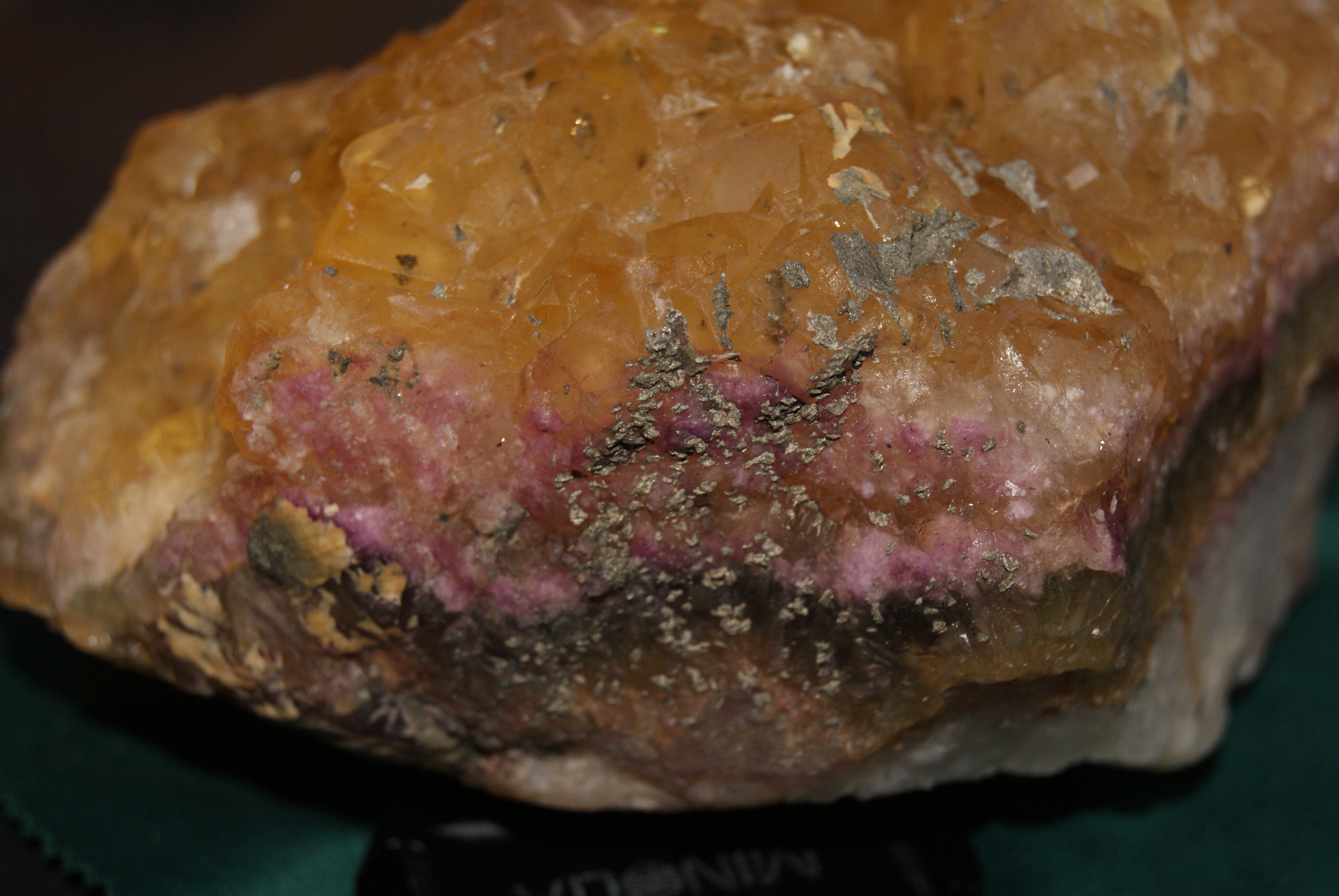

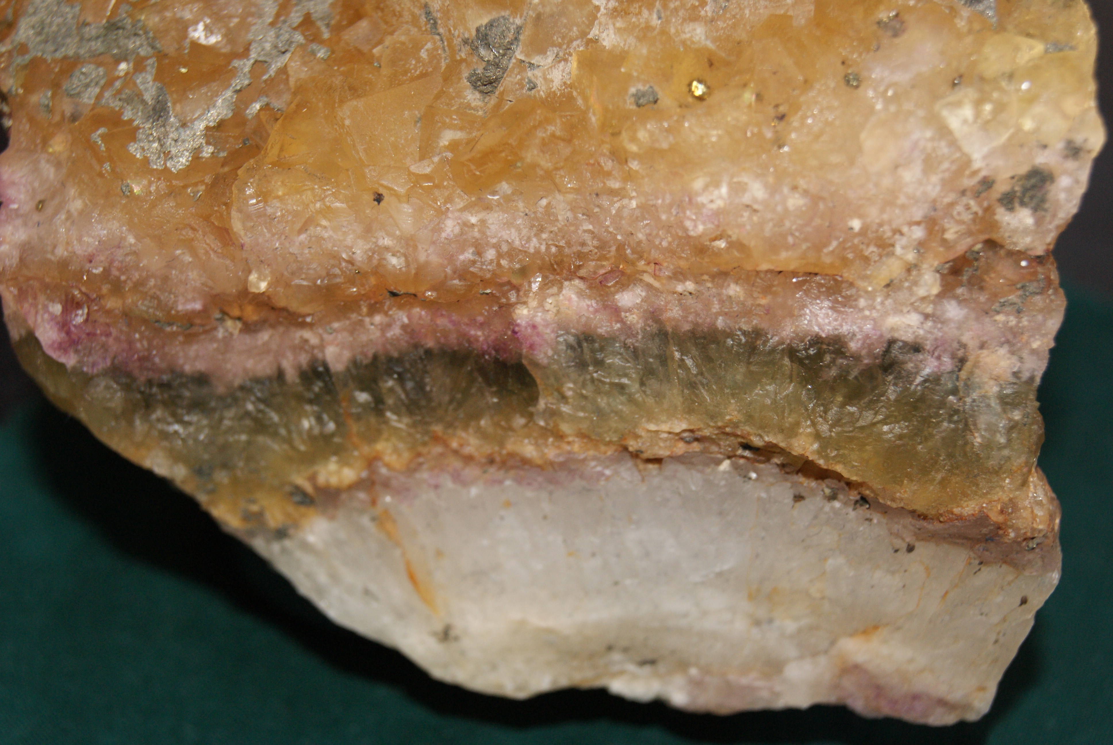

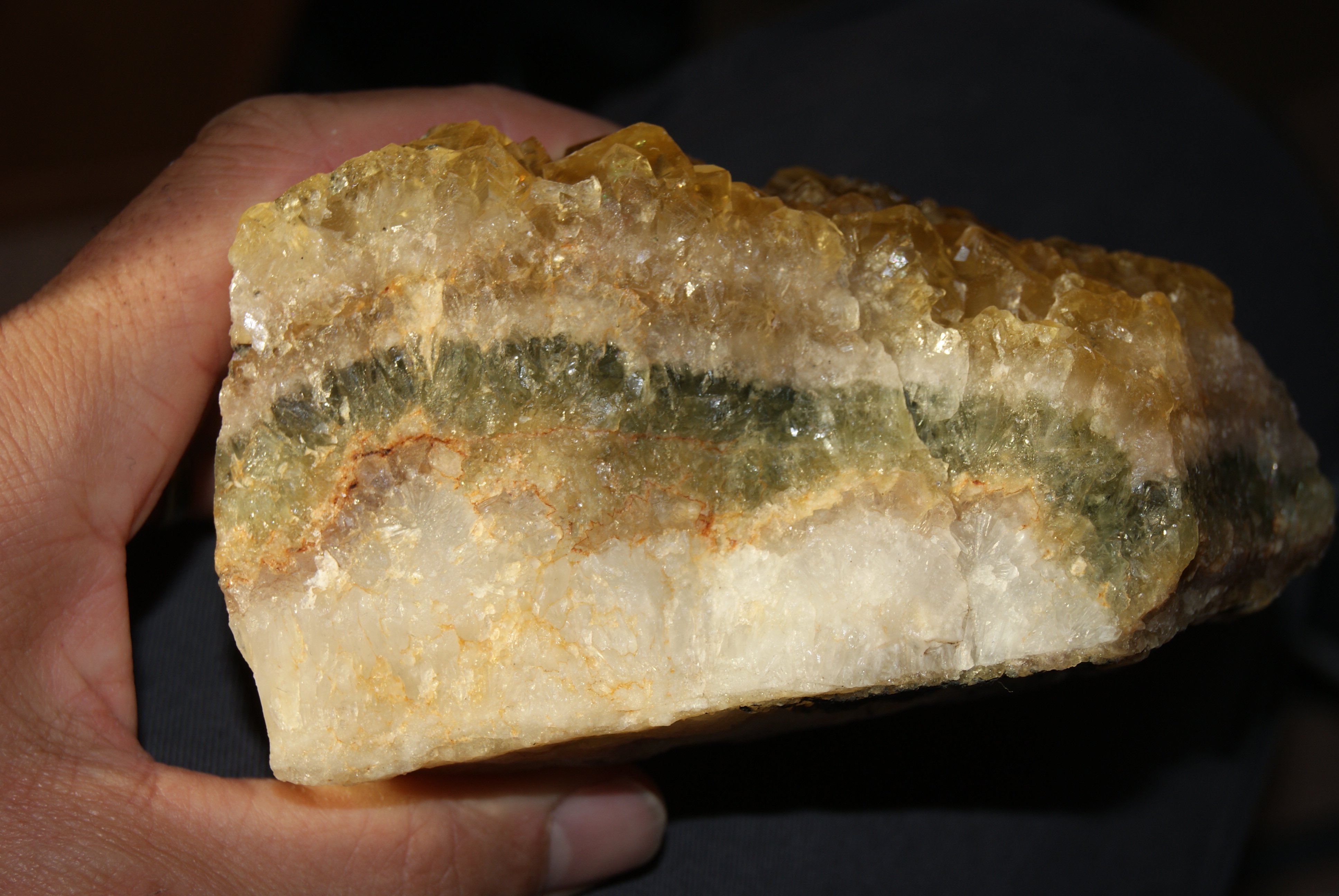

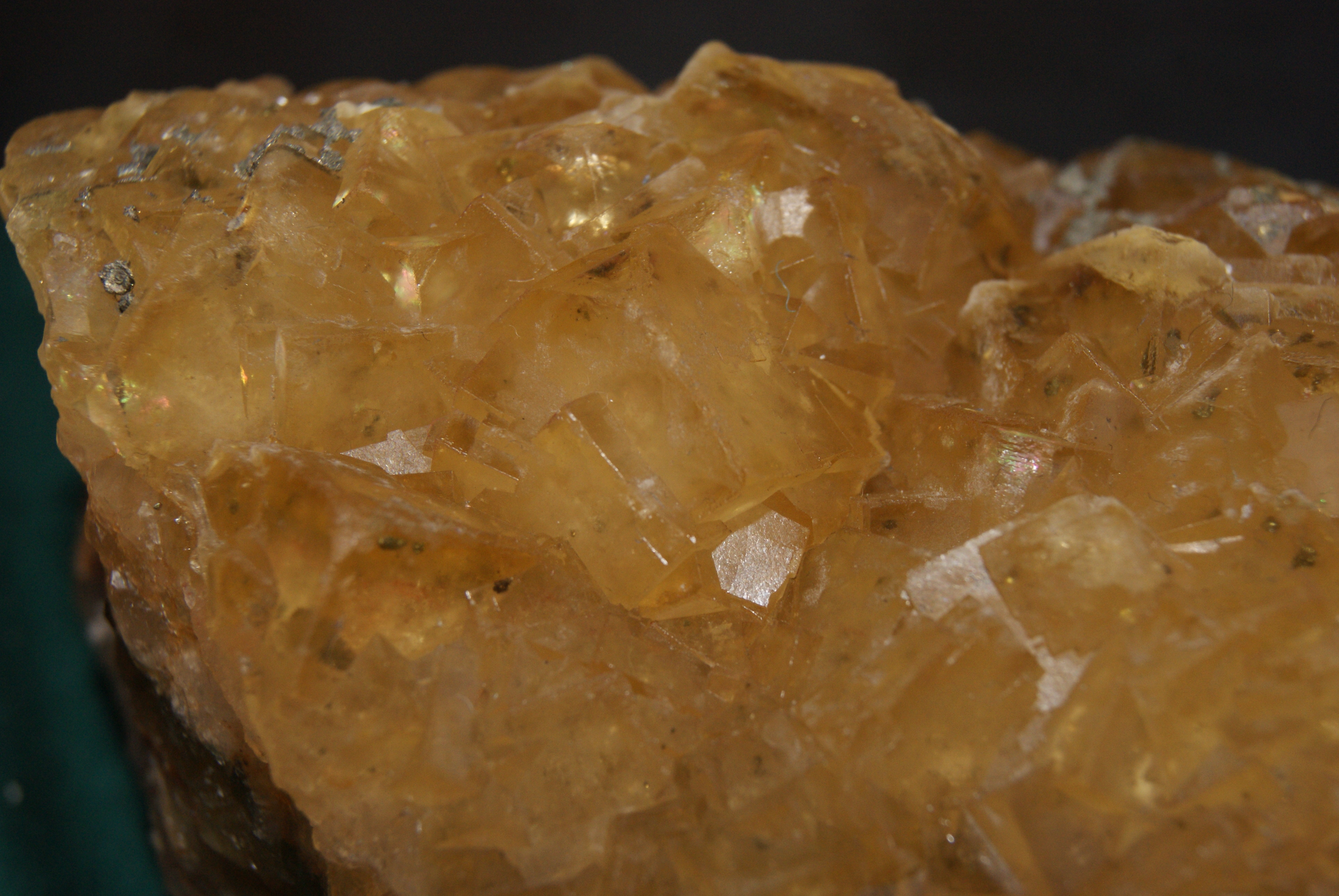

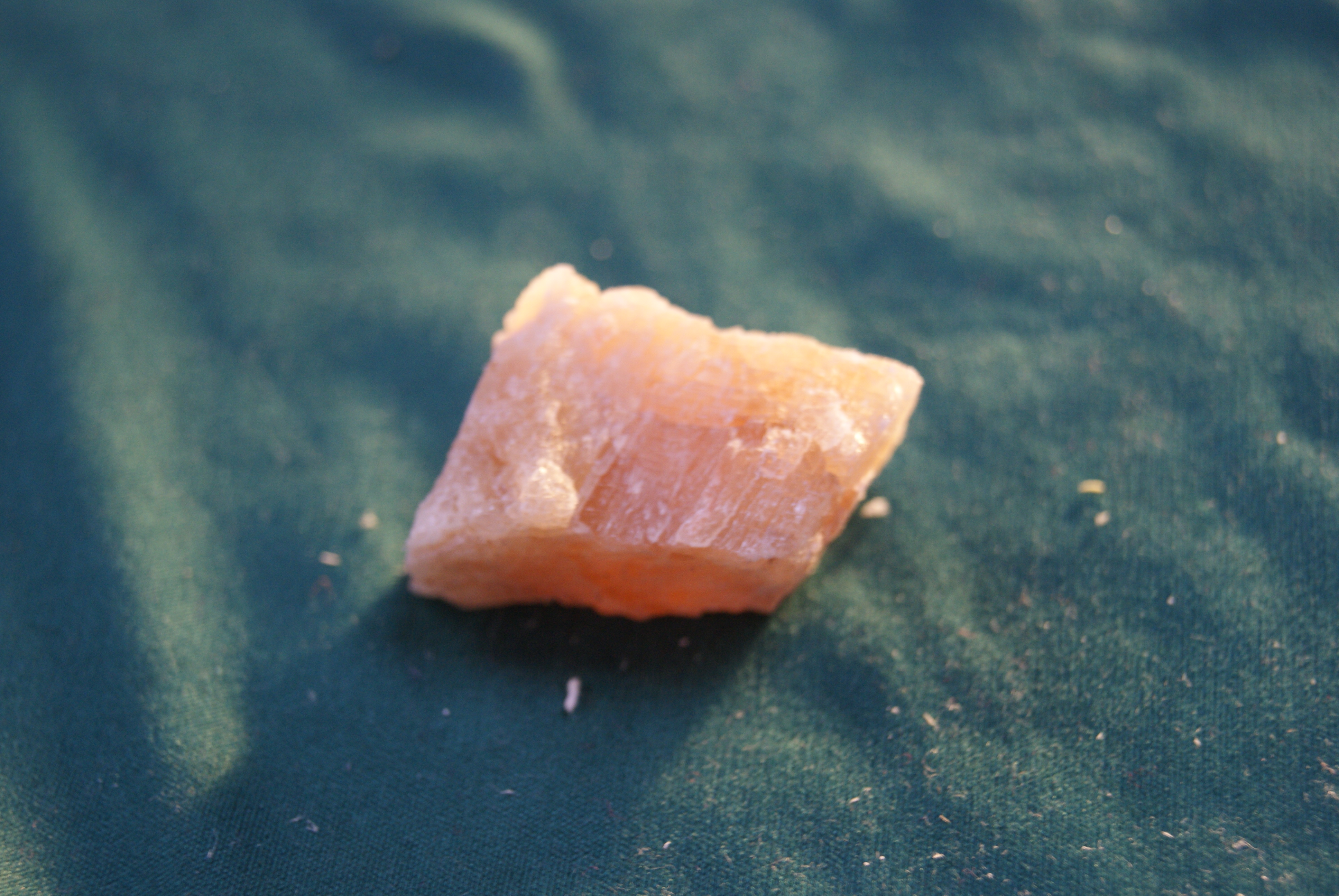

oui je progresse j ai fait mes premiers pas en chimie deja acide sur echantillon calcite et fluo pour faire la difference trop tard pour ma belle fluo jaune j ai traiter avec un peu d acide ca bien fait partir les depots de calcaire pour la brillance on vera elle est deja mieux qu avant pour la brillance on m as dit de faire un bain de bicabonate de soude  pour l instant trenpe a la detho  et sans tampon des calcites( sans trop de valeur) je suis en train de faire un essai aussi a l acide citrique pour des morceau de fluo jaune que j ai trouver en terre et une pyrite rouilé en tout cas voila des photos de ma fluo jaune que j avais payer 2 e sur un vide grenier on vois bien les couleurs mais d ou viens t elle merci
