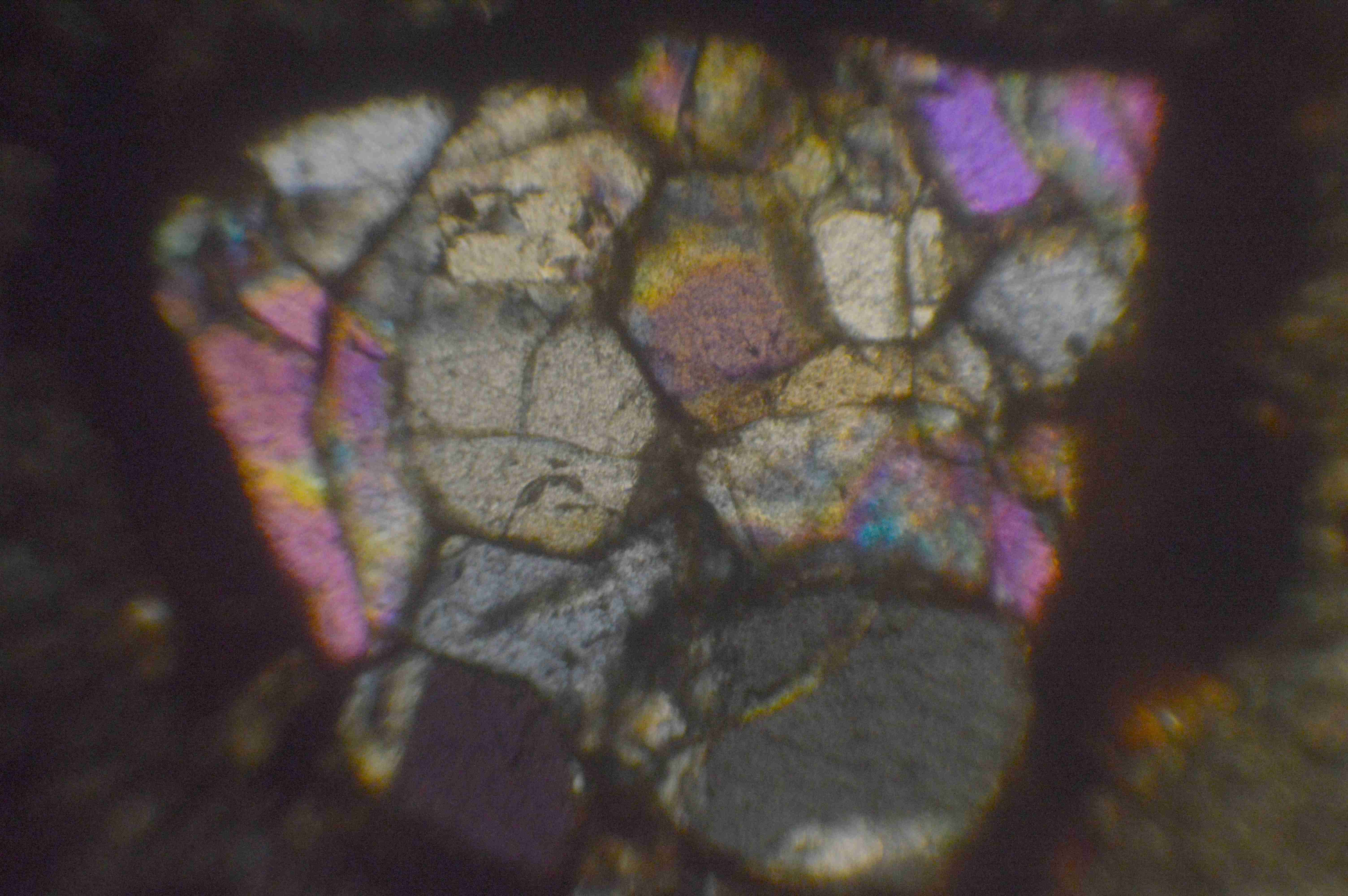

zéolite Posté(e) 11 avril 2021 Auteur Signaler Posté(e) 11 avril 2021 une autre curiosité une distribution en cercle de "magnétite", est-ce aussi une formation secondaire? Citer
elasmo Posté(e) 12 avril 2021 Signaler Posté(e) 12 avril 2021 Merci pour ton début d'explication, mais pourquoi parler d'extinction ? est ce éteindre dans le sens d'un interrupteur ou extinction (d'un signe biotique ?) Citer
KCM Posté(e) 12 avril 2021 Signaler Posté(e) 12 avril 2021 Moi aussi ,j'ai rien compris.....mais bon je suis loin d’être une référence Citer
zéolite Posté(e) 12 avril 2021 Auteur Signaler Posté(e) 12 avril 2021 Non c'est en référence au comportement en lumière polarisée, l'extinction n'est pas sur deux position comme d'ordinaire, mais en rotation suivant l'angle de la platine, je crois que l'on dit roulante. ce phénomène ne ce présente sans doute que sur des cristallisations rayonnantes et homogènes. et çà ne concerne que le début de ce sujet. les autres items sont cependant du même échantillon. Citer
jjnom Posté(e) 13 avril 2021 Signaler Posté(e) 13 avril 2021 Extiction roulante est une expresion qu'on utilise plutôt pour un phénomène qu'on observe dans un seul et même cristal. Ce sont souvent les quartz qui le montrent. Ce serait l'expression de déformations lors de contraintes tectoniques. Pour certaines sections avec des cristaux aciculaires disposés en gerbes, on peut obtenir une impression similaire. Chaque cristal a un axe optique légèrement décallé par rapport à son voisin et ça donne l'impression d'une extinction qui progresse d'une extrémité à l'autre de la gerbe. Ca reste juste une ressemblance. Citer
phoscorite Posté(e) 19 avril 2021 Signaler Posté(e) 19 avril 2021 Bonjour a tous Je reviens sur la premiere photo (extinction roulante) Je crois bien avoir vu des structures dans ce genre dans des lames minces anciennes, ou l'araldite avait recristallisé et n'était plus isotrope. Donc artefact probable. Sinon, la roche ressemble effectivement a un basalte, avec des microlithes de plagioclase et un petit groupe d'olivines qui ressemble a une petite enclave de peridotite. Bien a vous Citer

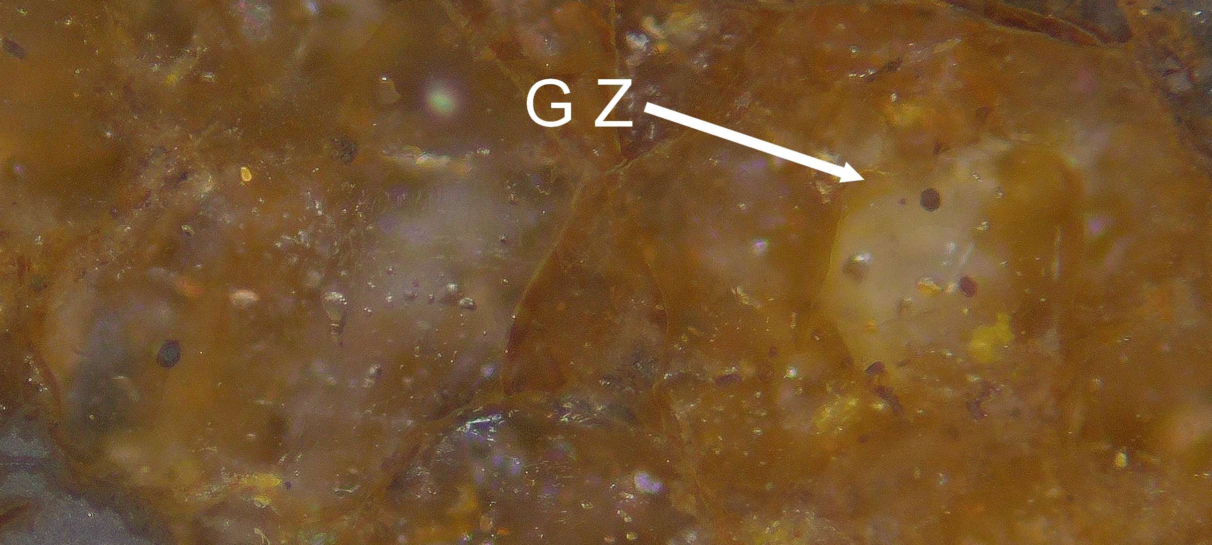

zéolite Posté(e) 27 avril 2021 Auteur Signaler Posté(e) 27 avril 2021 Bonjour, pour ce cristal plutôt grenat ou zircon ou??? Citer
phoscorite Posté(e) 28 avril 2021 Signaler Posté(e) 28 avril 2021 Bonjour En inclusion dans un quartz, ca peut etre beaucoup de choses. La section a l'air hexagonale ou pseudohexagonale. Plutot que du grenat, qui donnerait une morphologie plus arrondie (?), je pense a de l'apatite (mais je n'y crois pas trop) Mon meilleur choix, ce serait une petite inclusion de mica (biotite ?). Ça se voit en lame mince dans les quartz granitiques. Citer
zéolite Posté(e) 28 avril 2021 Auteur Signaler Posté(e) 28 avril 2021 Bonjour merci pour le retour, mais sauf erreur de ma part c'est dans un cristal d'olivine l'inclusion. j'ai du mal d'ailleurs à trouvez des images d'inclusions classiques dans les olivines? (sur le web). Citer
phoscorite Posté(e) 2 mai 2021 Signaler Posté(e) 2 mai 2021 Le 28/04/2021 à 21:21, zéolite a dit : Bonjour merci pour le retour, mais sauf erreur de ma part c'est dans un cristal d'olivine l'inclusion. j'ai du mal d'ailleurs à trouvez des images d'inclusions classiques dans les olivines? (sur le web). Désolé, je n'avais pas vu votre post. Si c'est vraiment une olivine, phlogopite reste mon meilleur choix. Mais elle est quand même bizarre cette olivine, on a l'impression qu'elle contient des inclusions fluides (sur la gauche, au milieu en hauteur). Il est très difficile de trouver des olivines en bon état car ça s'altère vite, donc pour la chasse aux inclusions c'est pas gagné. Citer
Invité jean francois06 Posté(e) 2 mai 2021 Signaler Posté(e) 2 mai 2021 d'accord sur un mica. Sur les inclusions, je ne pense pas que cela soit aussi rare. Par contre ici, il y a une quantité de bulles assez impressionnantes et de tailles conséquentes. C'est étonnant. Où sont ces bulles? Citer
zéolite Posté(e) 2 mai 2021 Auteur Signaler Posté(e) 2 mai 2021 D'abord merci à vous deux pour ces précisions. Il y a 2 heures, jean francois06 a dit : C'est étonnant. Où sont ces bulles? je ne suis pas sur de comprendre la question. cette échantillon (du Cantal) est une tranche de 5mm d'épaisseur, non résinée, les photos sont en réfléchies dans le cristal présenté page précédente. Je reste à dispo pour plus de détailles. Citer
phoscorite Posté(e) 2 mai 2021 Signaler Posté(e) 2 mai 2021 D Si votre inclusion est bien la-dedans, alors ce n'est peut-être pas une olivine. Ce que je vois sur cette photo, c'est une enclave de roche dans un basalte. Le basalte c'est la matrice fine, avec des microlithes de plagioclase bien visibles a gauche et en bas a droite et des petits oxydes dispersés (magnetites ?) brillants en lumière réfléchie. Mais votre enclave ne ressemble pas à une péridotite, mais plutôt a un morceau de granite (ou de gneiss) qui aurait partiellement fondu. Les taches grises que l'on voit sur le pourtour de l'enclave (une en haut à droite, trois en bas) me semblent être d'anciens feldspaths fondus. Donc je soupçonne que votre inclusion de mica se trouve dans un quartz (la partie jaune qui occupe le centre de l'enclave). Citer

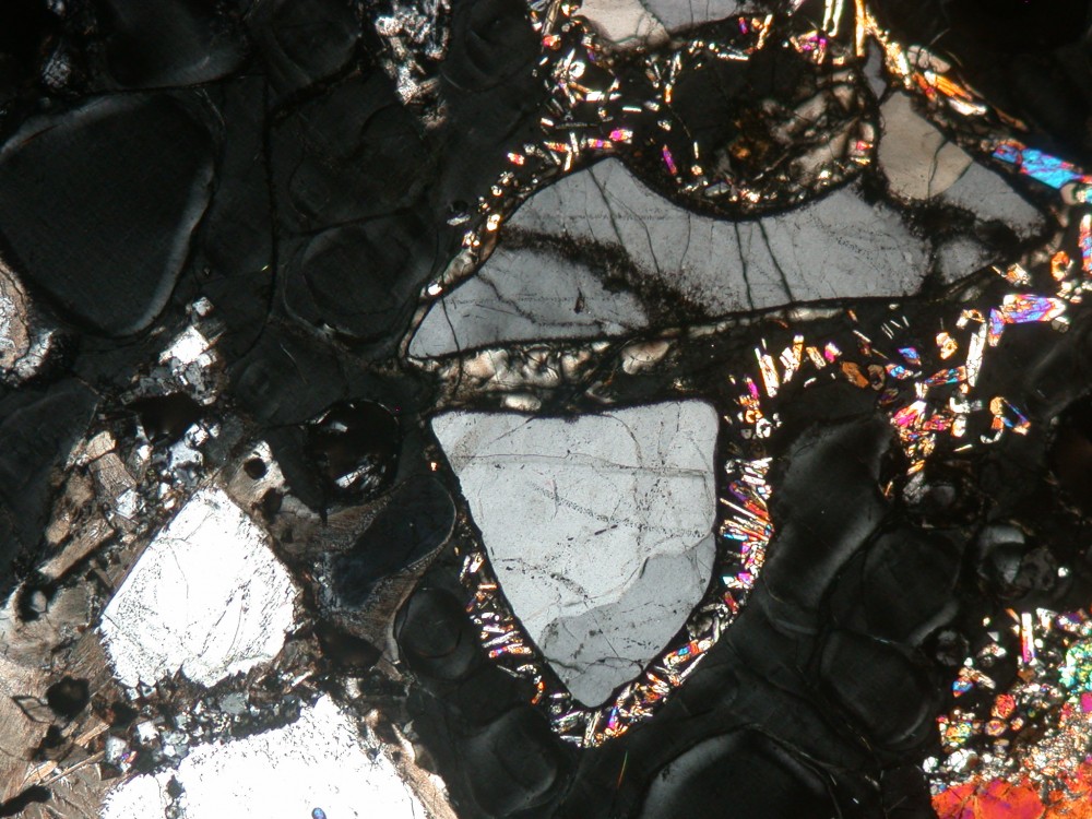

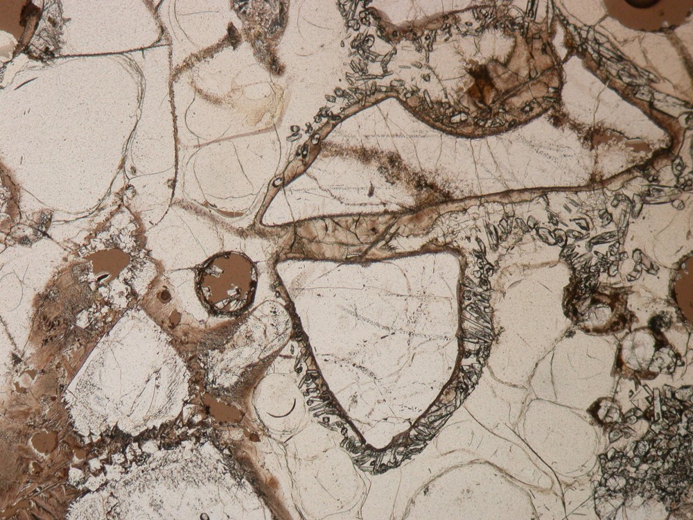

phoscorite Posté(e) 3 mai 2021 Signaler Posté(e) 3 mai 2021 il y a 2 minutes, zéolite a dit : Bonjour Phoscorite, cette analyse est très intéressante et mérite d'être testée dans la mesure de mes moyens. une lame mince devrait nous en dire plus, je vais faire de mon mieux, et on en reparle si vous voulez bien. pour le basalte c'est claire pour moi aussi même si je le trouve bien oxydé. Si elle cette analyse est correcte, je n'ai pas grand mérite car j'ai échantillonné des enclaves dans les basaltes du Velay (en carrière à St Pierre Eynac, 43) et passé un peu de temps à essayer de comprendre les textures de réaction avec des moyens de labo (lame mince, microscope polarisant et cathodoluminescence). Si vous cherchez un exemple de granite porphyroïde partiellement fondu dans un basalte pour comparer avec votre cas, je peux vous envoyer des photos et même, peut-être retrouver les lames minces et vous les faire passer. Et on en rediscute ensuite... peut-être en messagerie directe plutôt que de saouler les autres. Un des éléments qui a attiré mon attention dans votre photo ci-dessus, c'est l’espèce de bulle que l'on voit en haut dans la partie jaune, et je comprends bien que vous ayez pensé à un début d'altération de l'olivine, mais je la soupçonne d'être une figure de dévitrification, un peu dans le genre ci-dessous du cas que je connais, dans les parties gris sombre en lumière polarisée. Par ailleurs, même quand ils ne fondent pas, les xénocristaux de quartz qui se retrouvent dans un basalte s'entourent fréquemment d'une couronne réactionnelle de diopside, qui est le minéral le plus riche en Si que le basalte soit capable de cristalliser. On voit bien cette couronne de bâtonnets en LP autour des reliques de quartz dans l'exemple ci-dessus, et elle est noyée dans le liquide lorsque l'enclave se met a fondre pour de bon. Vous pourriez peut-être en trouver la trace sur votre propre exemple. Bien amicalement Citer
Invité jean francois06 Posté(e) 3 mai 2021 Signaler Posté(e) 3 mai 2021 @phoscoriteSuperbes photos. @zéoliteon attend la lame. Citer
zéolite Posté(e) 3 mai 2021 Auteur Signaler Posté(e) 3 mai 2021 Il y a 7 heures, jean francois06 a dit : @phoscoriteSuperbes photos. @zéoliteon attend la lame. tu ne crois pas si bien dire celle que j'avais péniblement réalisée, est part terre en miette je l'ai laissé tombé, reste à en refaire une, vue le temps que j'y met pour une qualité!!! Il y a 8 heures, phoscorite a dit : Par ailleurs, même quand ils ne fondent pas, les xénocristaux de quartz qui se retrouvent dans un basalte s'entourent fréquemment d'une couronne réactionnelle de diopside, qui est le minéral le plus riche en Si que le basalte soit capable de cristalliser. On voit bien cette couronne de bâtonnets en LP autour des reliques de quartz dans l'exemple ci-dessus, et elle est noyée dans le liquide lorsque l'enclave se met a fondre pour de bon. Vous pourriez peut-être en trouver la trace sur votre propre exemple. Bien amicalement Oui super tous çà, si je ne m'abuse quand en 30 012 j'aurais fait ma lame mince je devrais y voir une polarisation grise, et non multicolore comme la première que j'ai présenté? si je ne me suis pas aussi trompé sur ma première interprétation?. pouvez-vous me faire une lame mince rémunérer bien sur sur un autre échantillon? je peux vous envoyer des photos et même, peut-être retrouver les lames minces et vous les faire passer. ces comme demandez à un ours si il veut du miel! encore que l'ours il sait ce tenir! Citer
