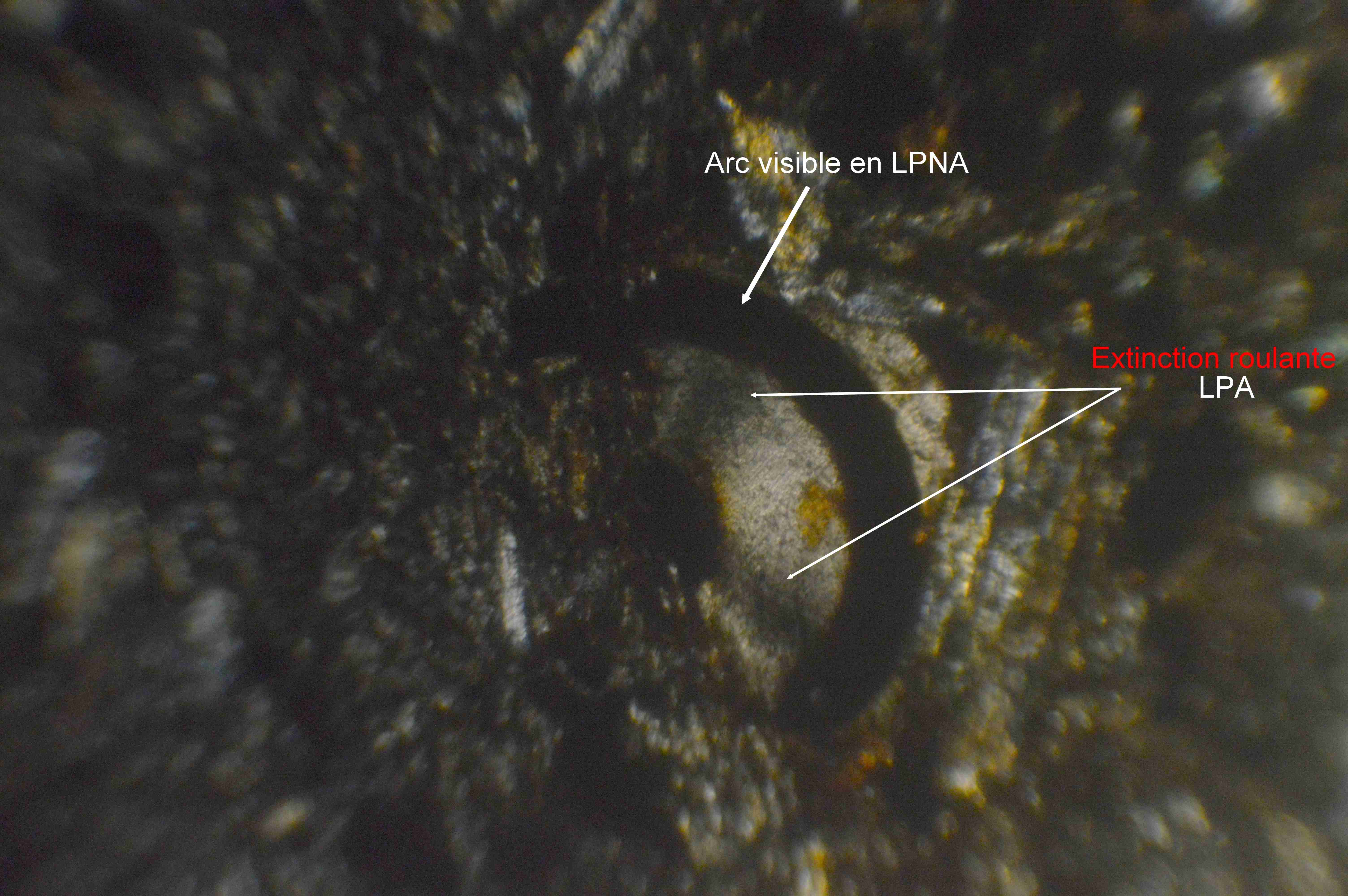

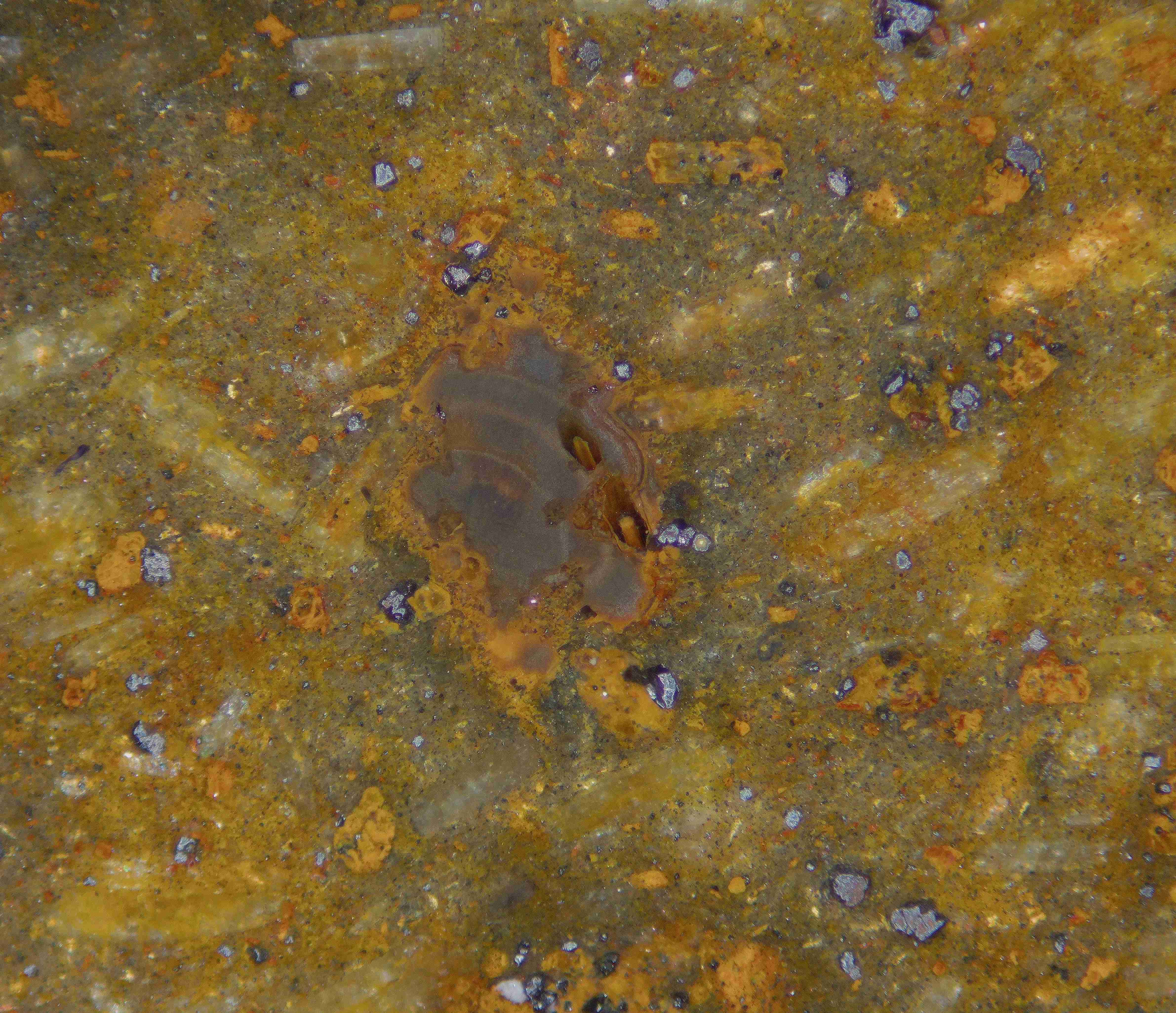

sur un échantillon test pour lames minces de ma fabrication,
je vois un phénomène optique que je ne connais pas, photo ci-jointe, (pollution, orientation cristalline particulière???)
qui peut m'en dire plus? merci.
il y a 58 minutes, trenen23 a dit :
Un truc fibro-radié dans une géode pleine ?
C'est quoi ton caillou ?
Serge
peut-être un basalte! du coup peut-on penser une zéolite?

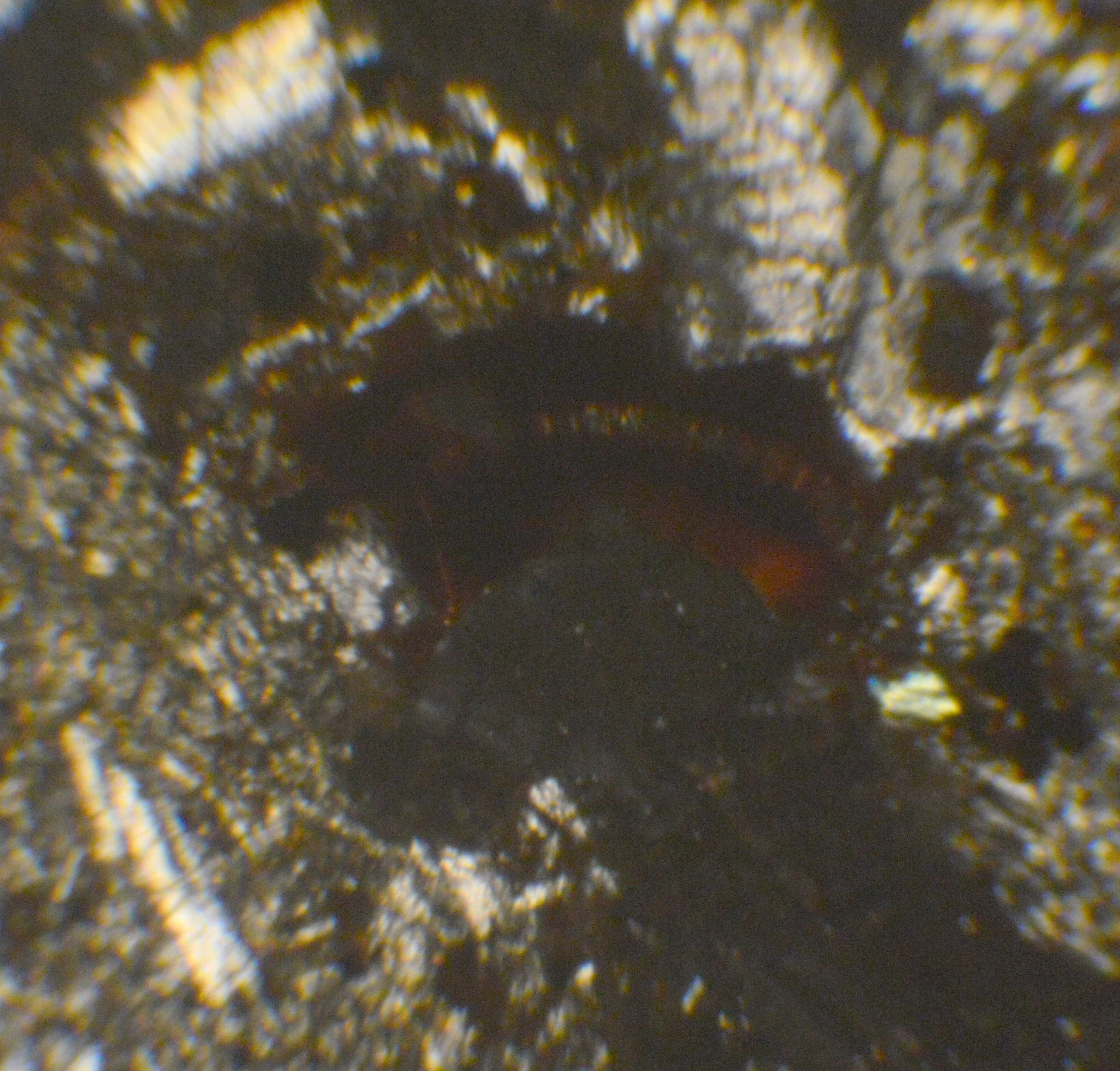

voici d'autres photos, désolé la qualité n'y est pas encore.
merci pour l'info.
bon j'ai coincé la bulle!?
pas d'autres arc noir.
pâlichonne donc riche en Mg?
à priori un basalte?
les microlites de plagios ont une tendance orienté peu visible sur ma photo, sans doute du à la coulée.
Merci à tous.

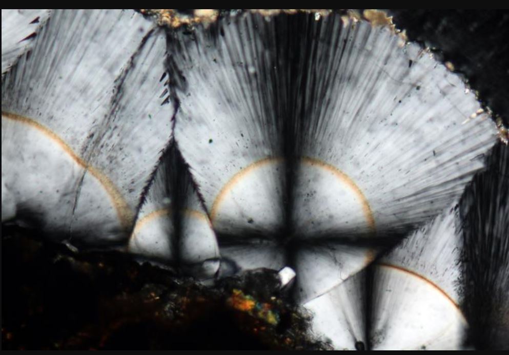

merci pour ces supers liens.
perso je reste sur zéolite car en regardant attentivement ma photo N°1,
je distingue une structure radié, compatible avec celle de jean francois06.
c'est un aspect des lames minces que je n'ai pas vue dans les ouvrages spécialisé,
je vous en remercie tous.
Le 29/01/2021 à 09:43, trenen23 a dit :
Ben c'est à ça que j'ai pensé ! Mais pour l'arc noir ? tu en as d'autres ?
Serge

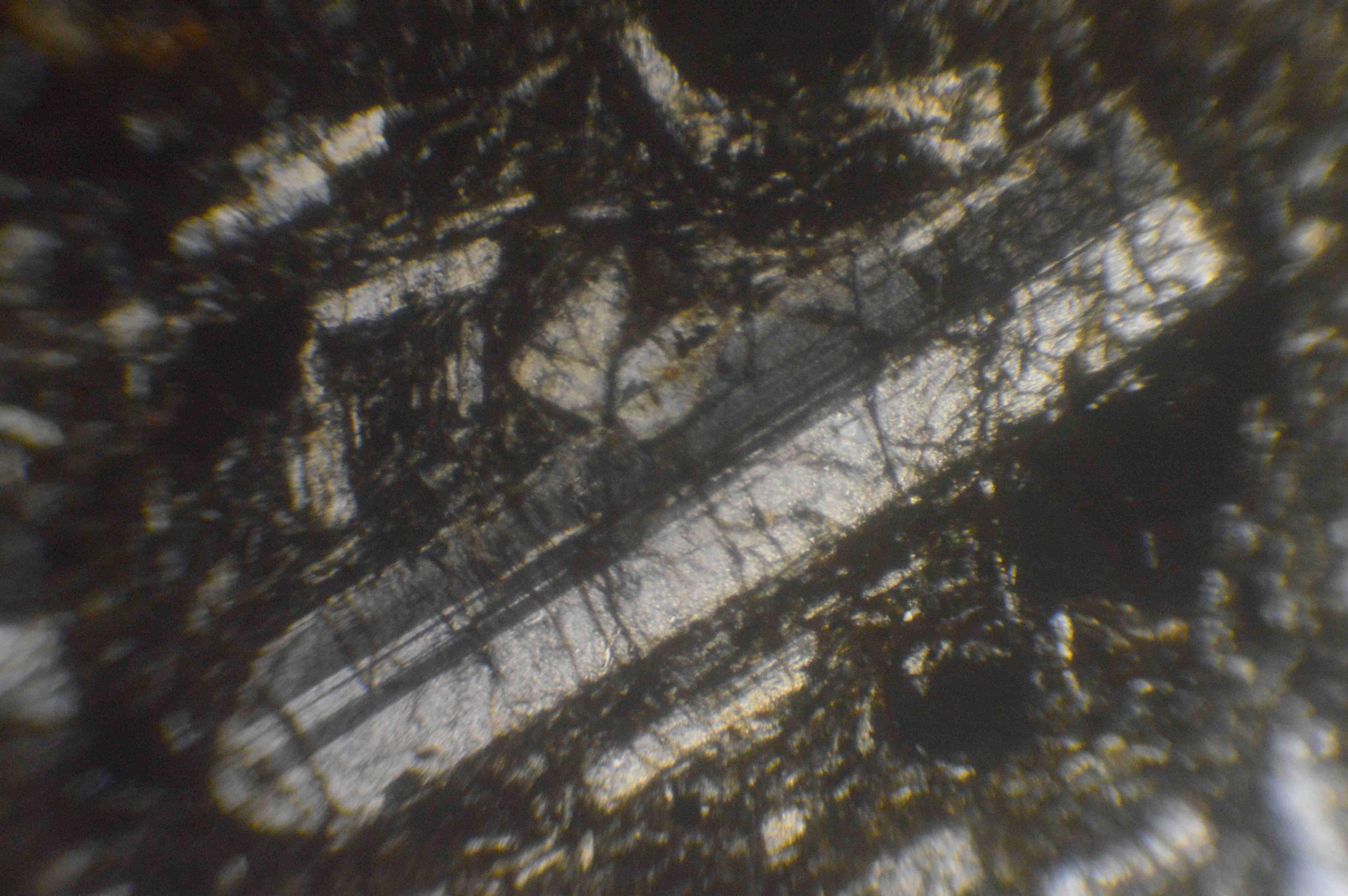

je viens d'en voir d'autre et avec une structure radié plus significative.
et sans doute hors artefact.
Le 29/01/2021 à 15:58, zéolite a dit :
Merci à tous.
Non juste parce qu'elle est orientée comme ça ! la composition ne joue pas sur les couleurs de polarisation.
Serge

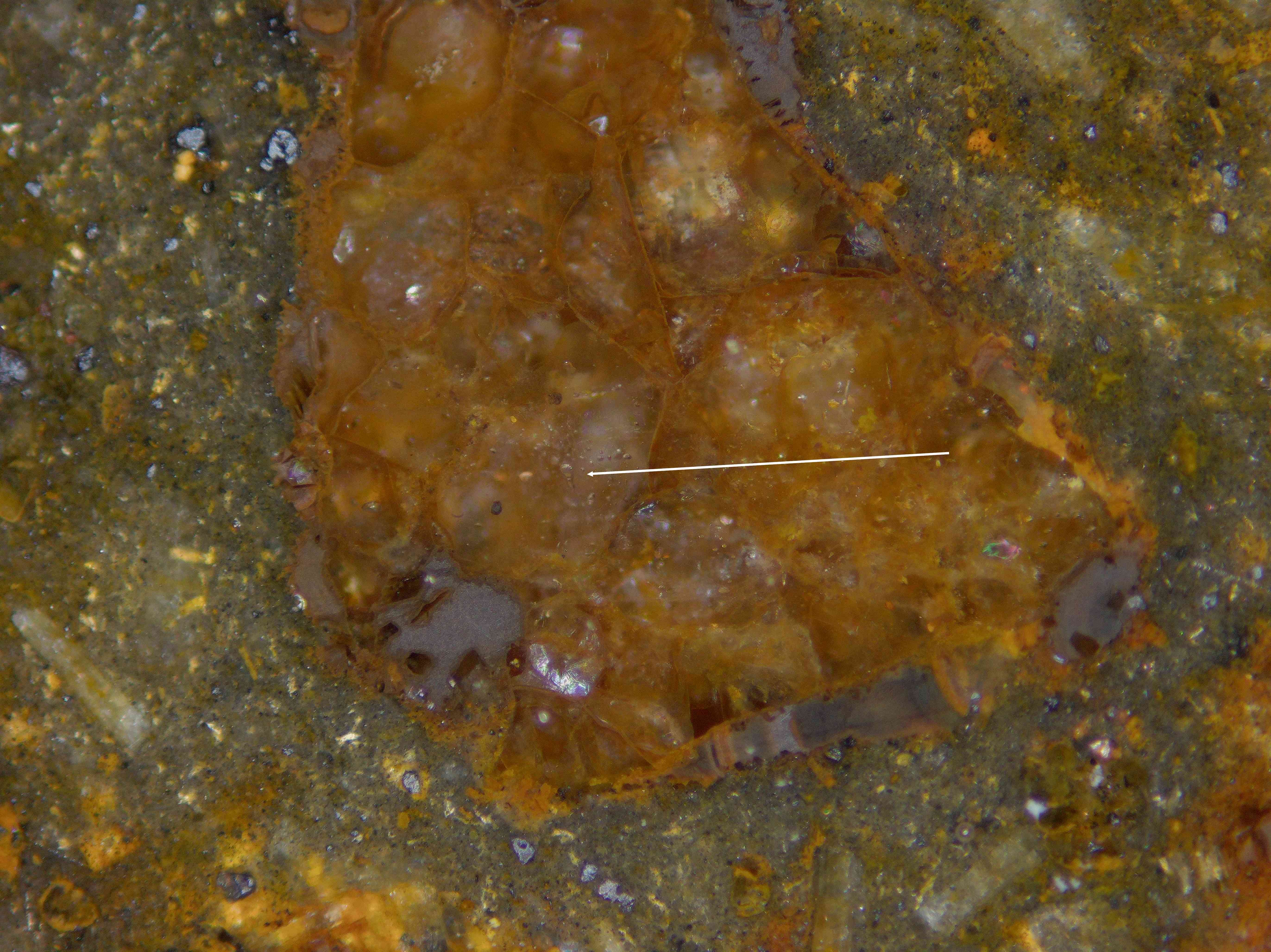

  • 1 mois après...
Invité jean francois06

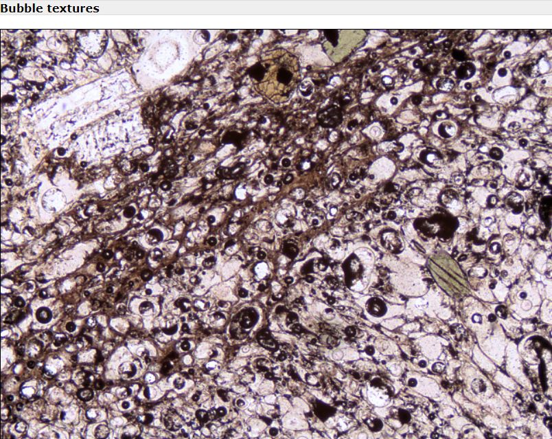

Je n'en sais pas grand chose, d'autres sur le forum te donneront leur avis.
En attendant fais des recherches sur les inclusions vitreuses ou melt inclusions.
Mais ici, on est à quel grossissement?
oui c'est une info à retenir, d'autant que régulièrement çà semble remplir les cavités.
bonne piste!

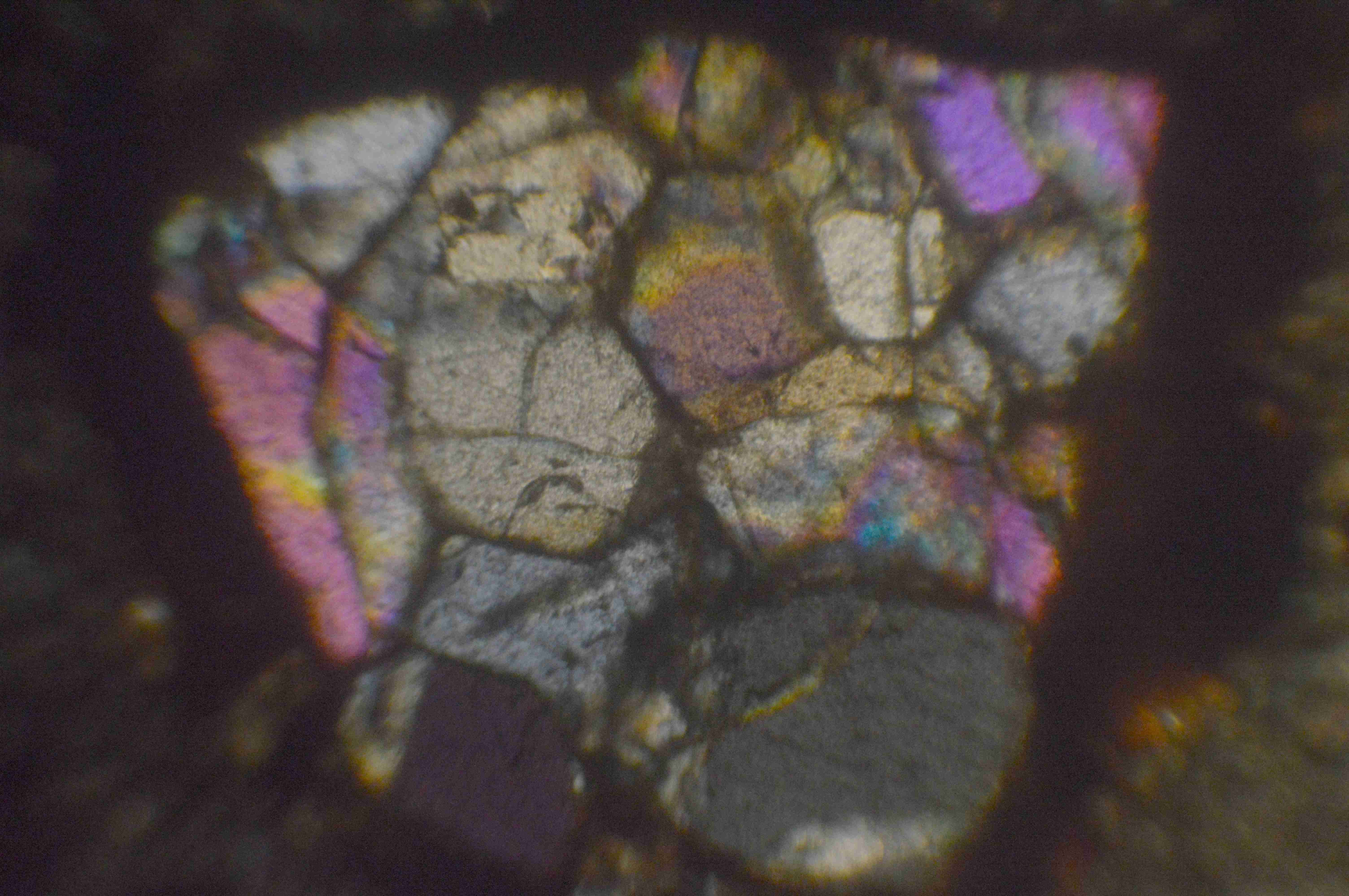

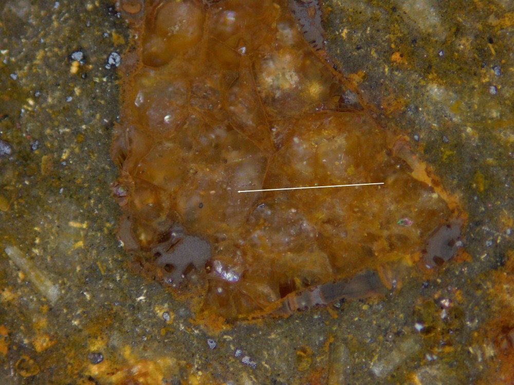

deux cristaux ce sont formé après la calcédoine avec une structure bizarre,
à tu une idée?
voir ci-joint.
