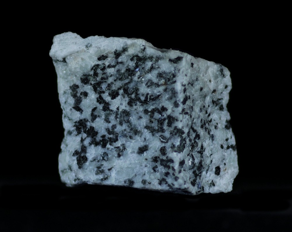

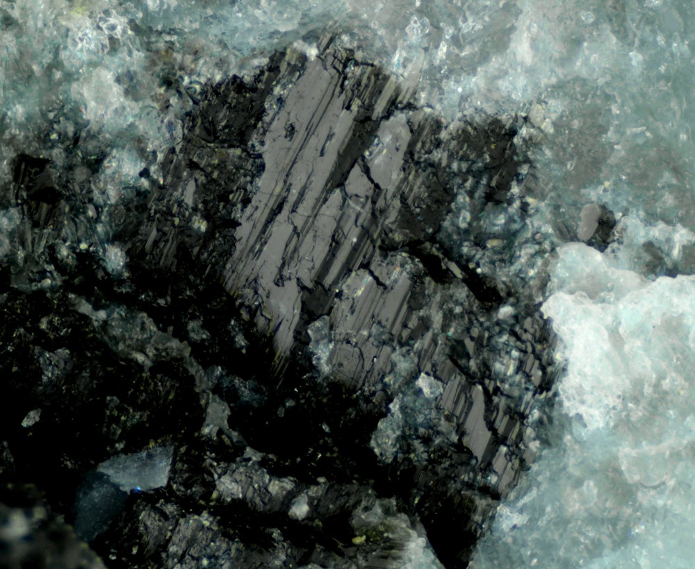

En fouillant le pierrier qui est près de l'aire de pique-nique des Petites Sources (au Sud-est de Bourg d'Oisans par le GR50) j'ai trouvé un échantillon de roche qui contient un minéral que je n'arrive pas à identifier. Pour info, en trimmant l'échantillon, j'ai trouvé 4 paillettes d'or collées au quartz. Vu que l'éboulis est pile à la verticale de la mine de La Gardette, ça ne m'a pas surpris. Je pense que c'est une bonne indication pour l'identification. Comme on peut le voir sur la photo de l'échantillon (3cm de côté), le quartz est parsemé de cristaux sombres, noir à vert très foncé, d'aspect plaquettaire, de 2 à 3mm de côté. Une photo à fort grossissement montre l'aspect détaillé. Ca pourrait être une amphibole? Hornblende?
Qu'en pensez-vous?
on peut éventuellement placer ce minéral dans les pyroxènes ou les amphiboles en mesurant les angles à partir des clivages.
Plus précis sera difficile sans analyse.
