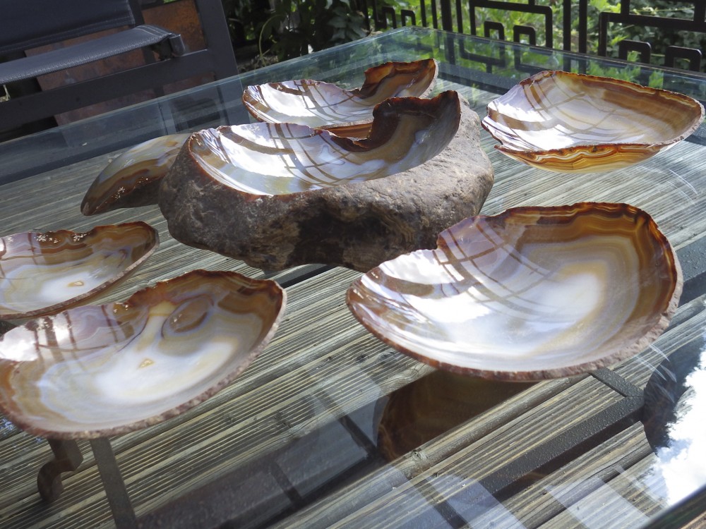

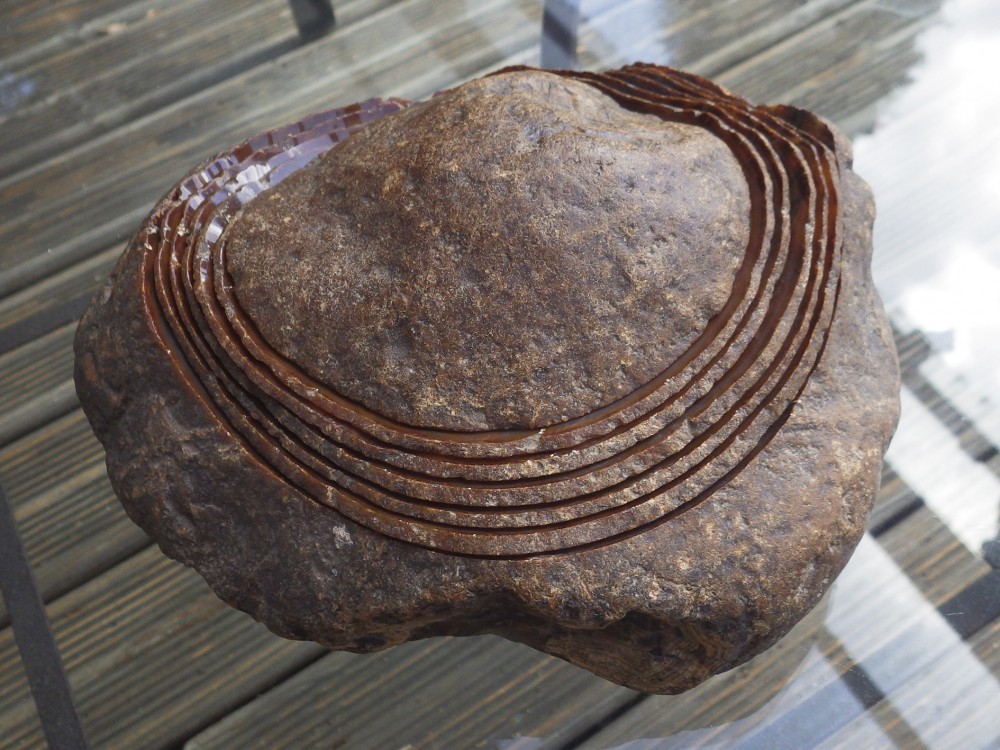

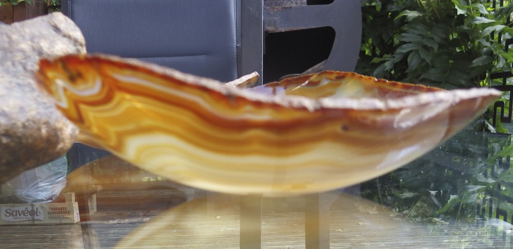

Savez-vous comment peuvent être découpées des agates ( entre autres )
en forme de coupelles gigognes? Je vous joins des photos ( qui ne sont pas de moi...)
J'ai beau y réfléchir, demander, personne ne sait! Alors peut-être que dans un milieu de
connaisseurs j'aurais ma réponse!
Merci à tous, Didier.

ouahhhhhhhh je suis scotché !! j'attends avec vous la réponse !! désolé pas connaisseurs ...pourtant j'en coupe et polie des agates ...Merci pour les photos
A part de m'imaginer que en faite le bloc était énorme
et il a coupé de trés grosses tranches pour les sculpter et polir ensuite .....Mais bon il doit y avoir une technique moins compliqué...
une autre idée et la scie au fil diamanté.....j'en avais vu en vente a la bourse de tucson (une vidéo je n'y étais pas )
je pense c'est ma meilleure idée voir c'est que comme  ça que c'est possible !
Je trouve ça vraiment fort ! Néanmoins une explication technique simple est possible: une lame de scie diamantée fine, rigide, en arc de cercle, maintenue entre 2 supports dont l'angle d'inclinaison va varier au fur et à mesure de la coupe et qui va couper par un mouvement de va et vient....
Est-ce que ça existe ?

Et non KCM, ta grosse machine coupe courbe mais en 2D, pas en 3! Tu obtiens un cylindre, pas une portion de sphère!
Trilobite05 tu sembles tenir une bonne solution! Je ne connaissais pas cette machine! Mais alors pour couper aussi précisément une
pierre totalement irrégulière ( sur un tour!!! ), sortir des coupelles aussi fines sans que ça casse... Chaud! Mais pourquoi pas?! Le principe
parait plausible...
Merci!!!
OUI j"ai crié victoire un peu trop vite j'avoue :maiscestbiensur:
Aprés @trilobite05m'a le plus convaincu mais c'est vrai que ça parait hyper chaud a réaliser ....et aussi un point important je ne pense pas du tout que les piéces apres la coupe soyent sortis dans cette état ,elle devait etre un plus epaisse et pas forcement tres tres lisse et réguliere , le ponsage et polissage faisant le reste ........Grrrrrrrr maintenant trop envie de connaitre la réponse  a mon avis  une machine pour faire cela coute un bras !!!

Mais alors pour couper aussi précisément une pierre totalement irrégulière ( sur un tour!!! )
Je ne pense pas que l'irrégularité de la pierre soit un problème. Tant que la pierre est bien centrée sur son centre de gravité elle peut tourner sans faire trembler la machine et les parties les plus "éloigné" du centre de rotation sont coupées en 1er (enfin si c'est bien ce système qui est utilisé).
il y a 13 minutes, KCM a dit :
Oui je pense aussi qu'il a fallu pas mal de travail de ponçage :chaud:, quand on voit la photo des coupelles empilées il manque pas mal d'épaisseur entre chaque. Et vu l'épaisseur des coupelles, en plus de la forme arrondie, ça doit être bien fragile à travailler même pour de l'agate :suer:.
Après rien ne dit que c'est bien cette méthode qui a été utilisé. Mais si c'est bien ça je veux bien voir la machine capable de faire ça.

Pour la machine, en adaptant un peu, la scie à anneau de Laurent21 est peut-être envisageable! Imaginons une scie mécanique sur colonne à lames circulaire et pendulaire... La tête de la machine partirait lame à plat de 9h, un ressort de rappel attaché à 3h... La lame tourne en cercle et la tête se déplace au fil de la coupe de 9h à 3h... On aurait bien une découpe en forme de coupelle?! À confirmer mais ça me semble plausible...
