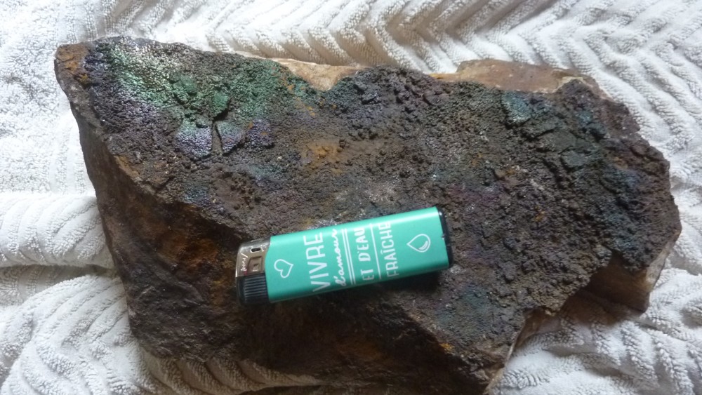

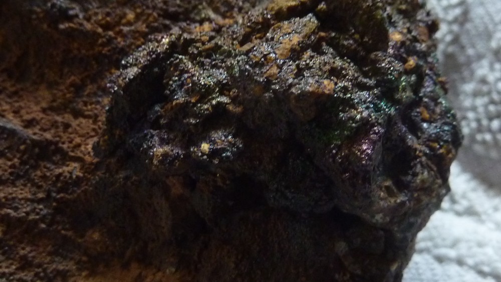

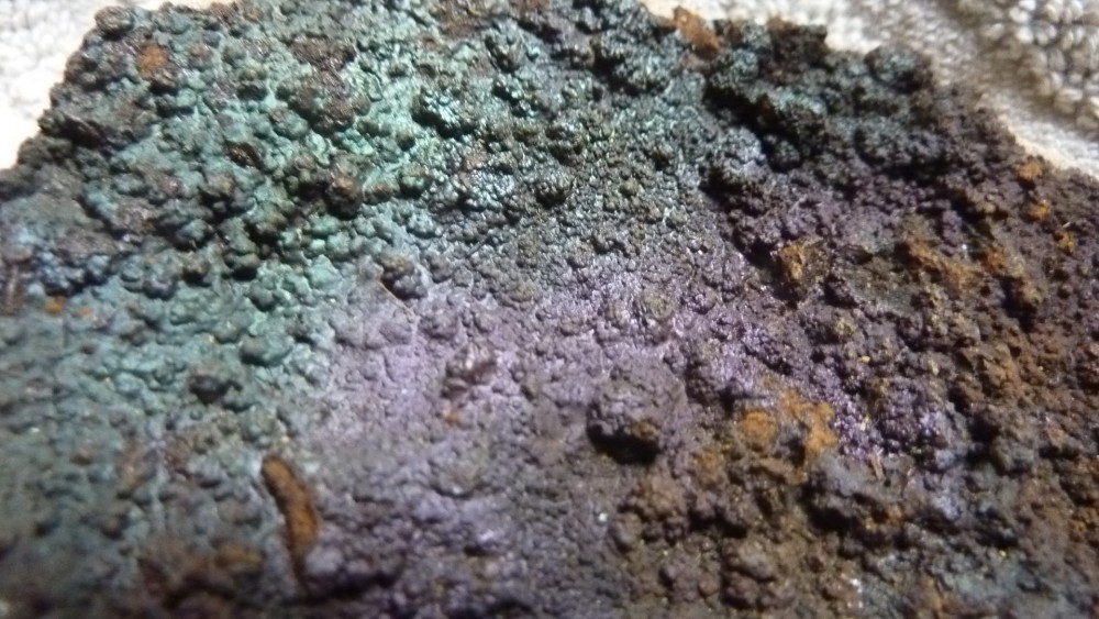

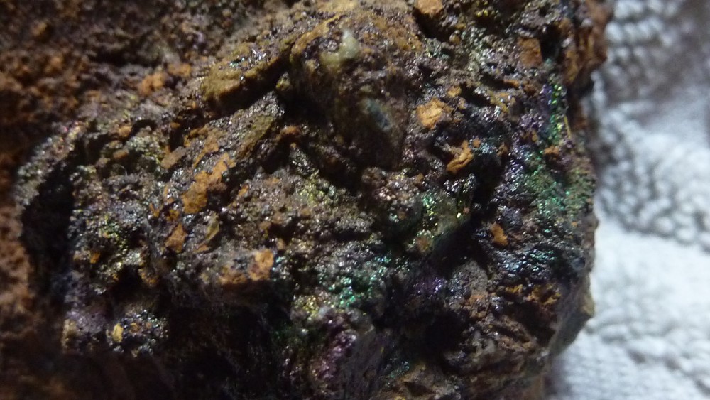

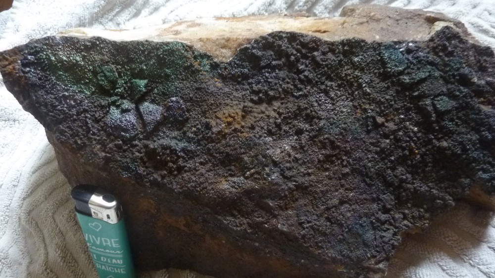

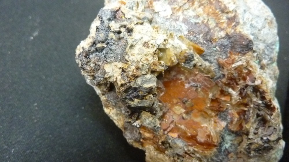

Besoin de vos avis d'expert pour identifier quelques cailloux des  Haldes de Valcroze

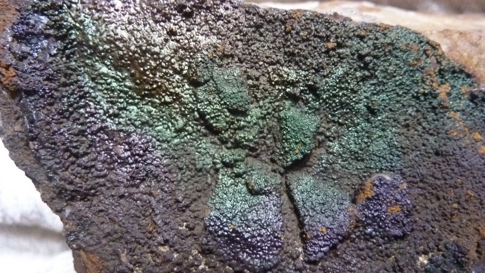

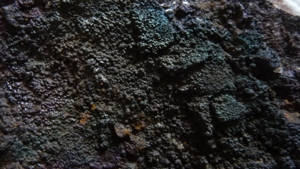

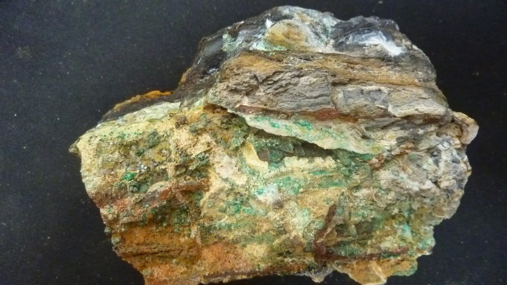

Je commence par un block de quartz ,7 kg, et ses petits frères

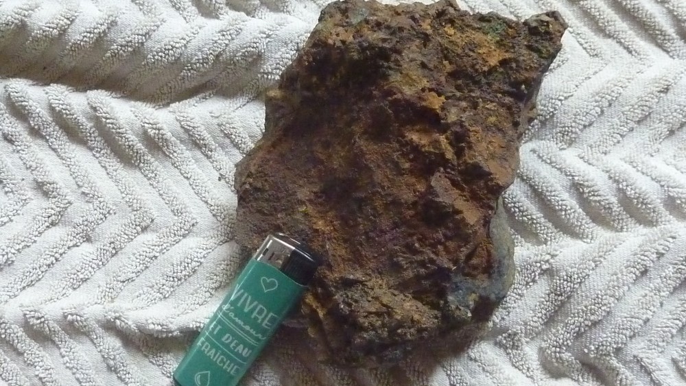

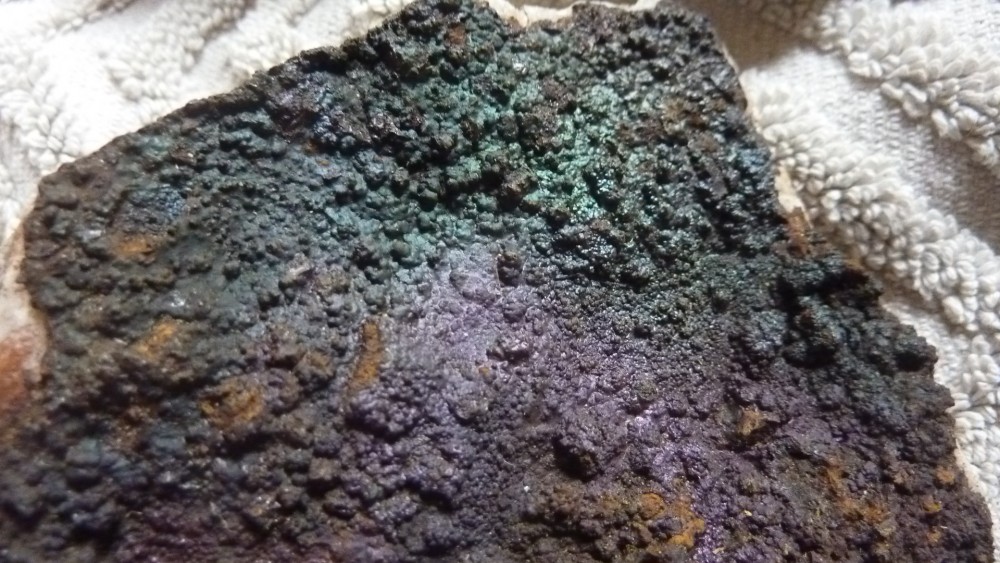

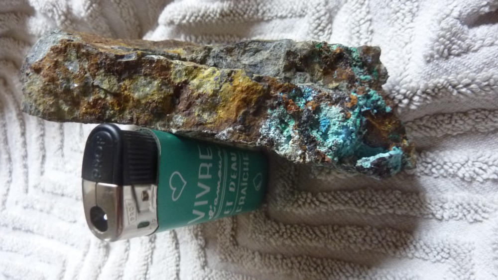

Chalcopyrite ou Bornite ?
P1120288.thumb.JPG.e572ce1ba152dc42c2cadcf5b9024a0e.JPGP1120292.thumb.JPG.2a9fd8a8dfc4257ecdb0aaef58a86b97.JPGP1120290.thumb.JPG.ec9faf6b276de98a2c350cf74b9e25dd.JPGP1120294.thumb.JPG.f03ea82ee2a42fb0d25353bc9181c56d.JPG
P1120324.thumb.JPG.c5edd1b208cf57fd1c8f554907ed30b2.JPGP1120326.thumb.JPG.e40a1d554ceccd8309d754ceb1406def.JPGP1120328.thumb.JPG.7f96190b14392339d826d0651ad86506.JPGP1120331.thumb.JPG.3a63b02264b96d46a1f8d50ce1b684ae.JPG
P1120337.thumb.JPG.f02e0f975ad9c2d755a96b3f0753c3c9.JPGP1120339.thumb.JPG.69f1c3b59840f6e3d7c61038524519ff.JPGP1120340.thumb.JPG.ac4eb318cec56f21780fc37d2dcea62c.JPG

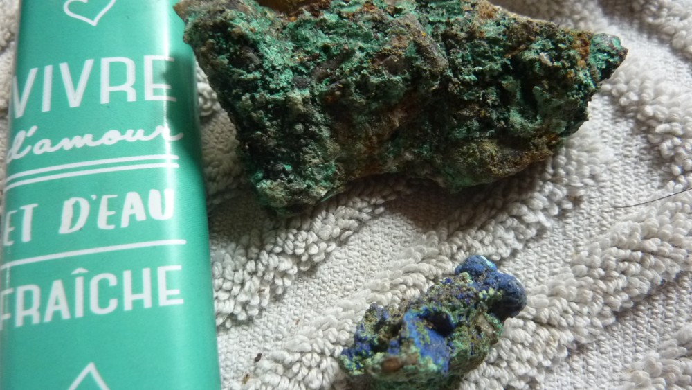

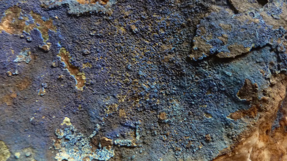

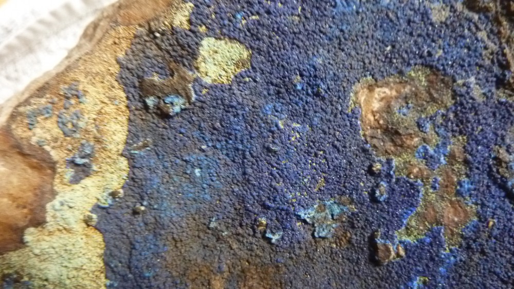

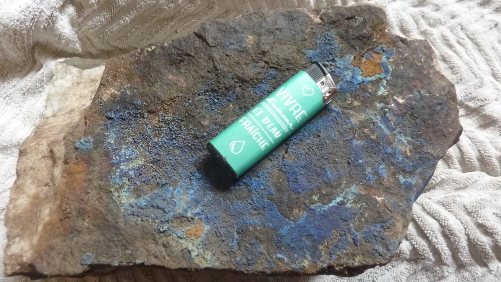

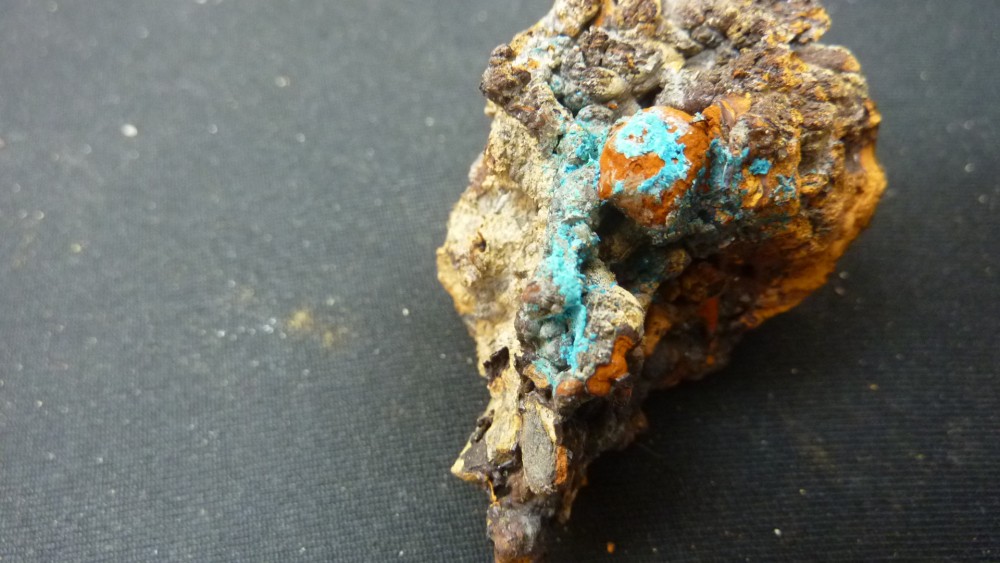

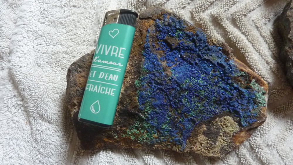

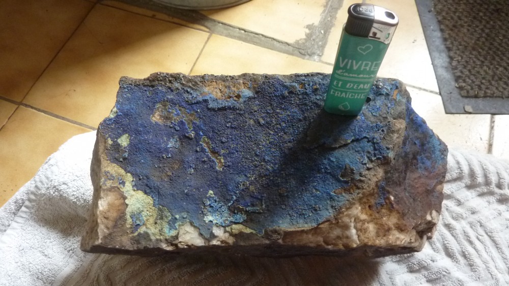

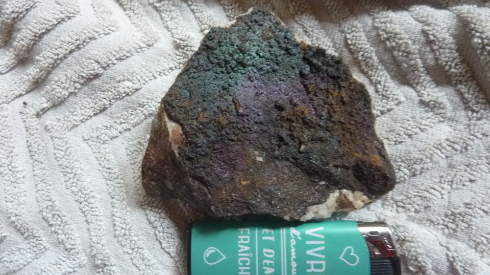

Puis une Azurite avec un bloc,10 kg, et sa petite soeur
P1120295.thumb.JPG.bf043573f8b6b266de17a32275774bfe.JPGP1120297.thumb.JPG.0a4c3e5529737e2ba0274c3ae7393fe4.JPGP1120296.thumb.JPG.9bc3a882a07de0064cac3e11d1ec3f2d.JPGP1120298.thumb.JPG.ce8346036c098bd29856b7c837f207b0.JPGP1120300.thumb.JPG.ec637eee490b69eeee613207b40f281c.JPG

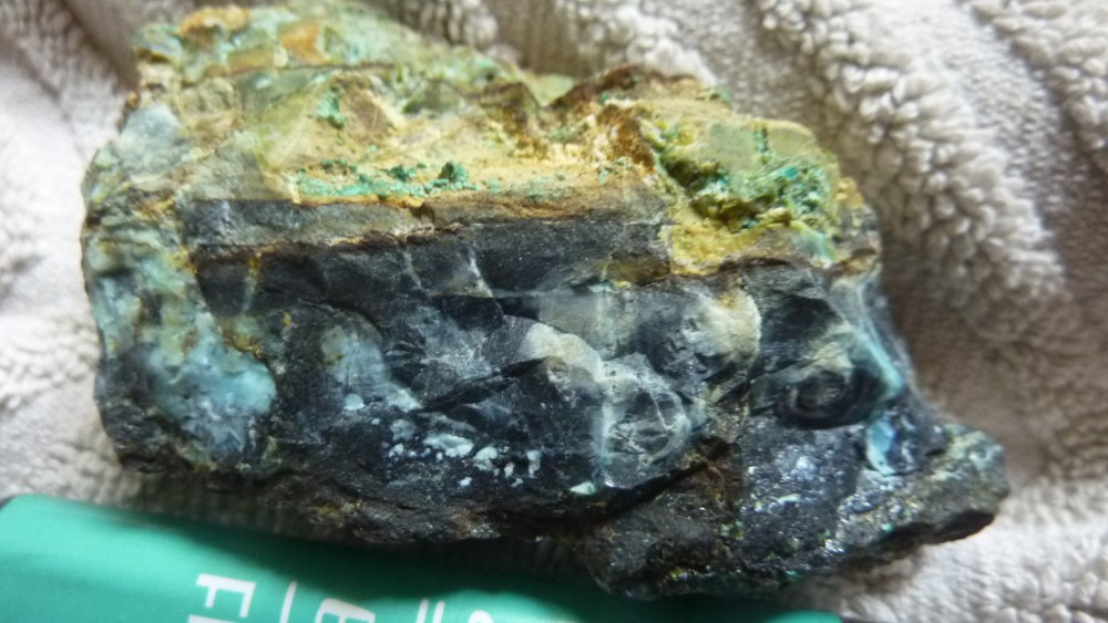

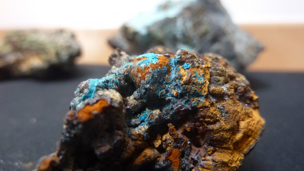

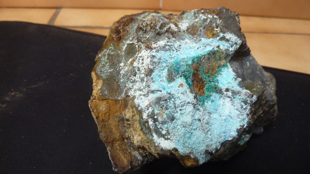

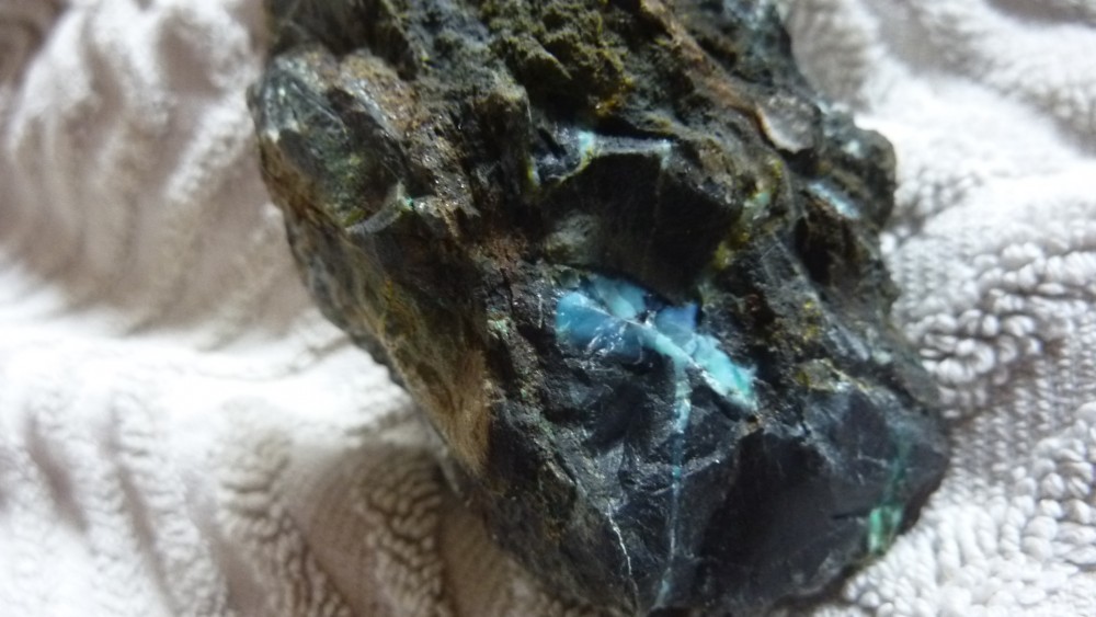

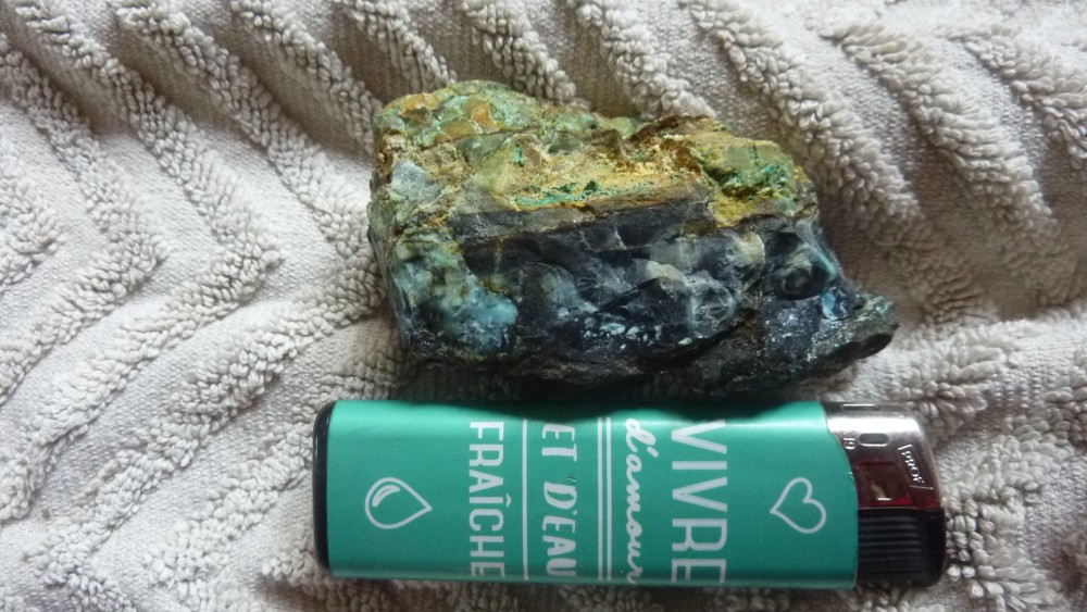

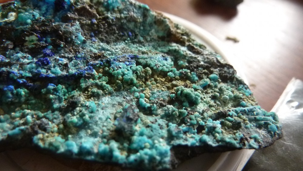

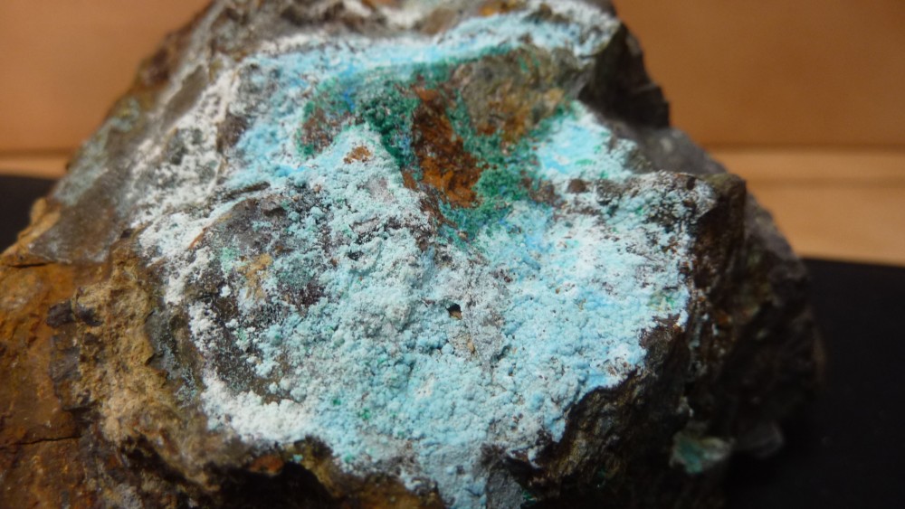

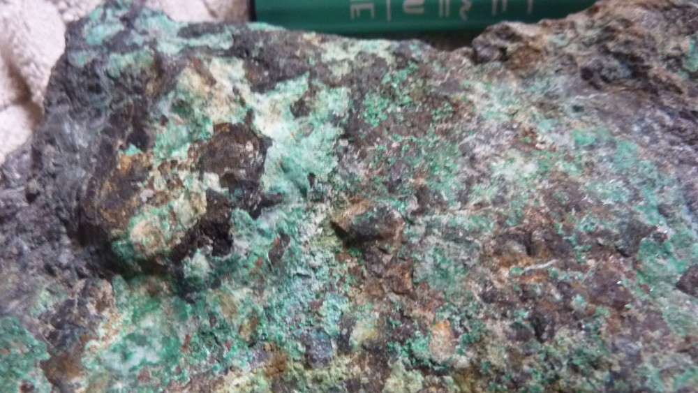

Ensuite des cailloux avec ce que je crois être : des traces d'allophane ?
P1120303.thumb.JPG.c4f97337c14bf96d4f2bc3dabc563190.JPGP1120304.thumb.JPG.4c8836506cc382df9613f44b27e245a4.JPGP1120305.thumb.JPG.6ba543869a4c543a3b8061ce1725af04.JPG
P1120306.thumb.JPG.d8d4b5d167b65106ad86e28e3305cdd6.JPGP1120307.thumb.JPG.348ad7b11a46a6ba29013f294b32322e.JPGP1120308.thumb.JPG.c1f74299fb711cb26d34f47407a8eb02.JPGP1120309.thumb.JPG.420e38fea8488ab1586ffba5033c934e.JPGP1120314.thumb.JPG.078b9910a1a83f3c11665fa9029d8cce.JPG
P1120315.thumb.JPG.07d4f41bcb1ce796d409b0ead339a133.JPGP1120316.thumb.JPG.5253d68fed7cd6170f744ba5d676e559.JPGP1120320.thumb.JPG.631d116b99367d9528f7fa46b4ec0cc6.JPGP1120322.thumb.JPG.82aefa2cbbef0d521848b37d1a569fe3.JPG

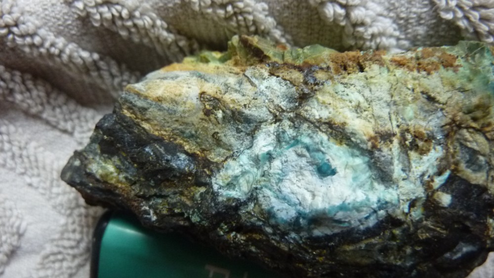

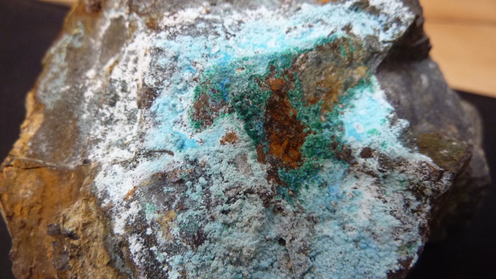

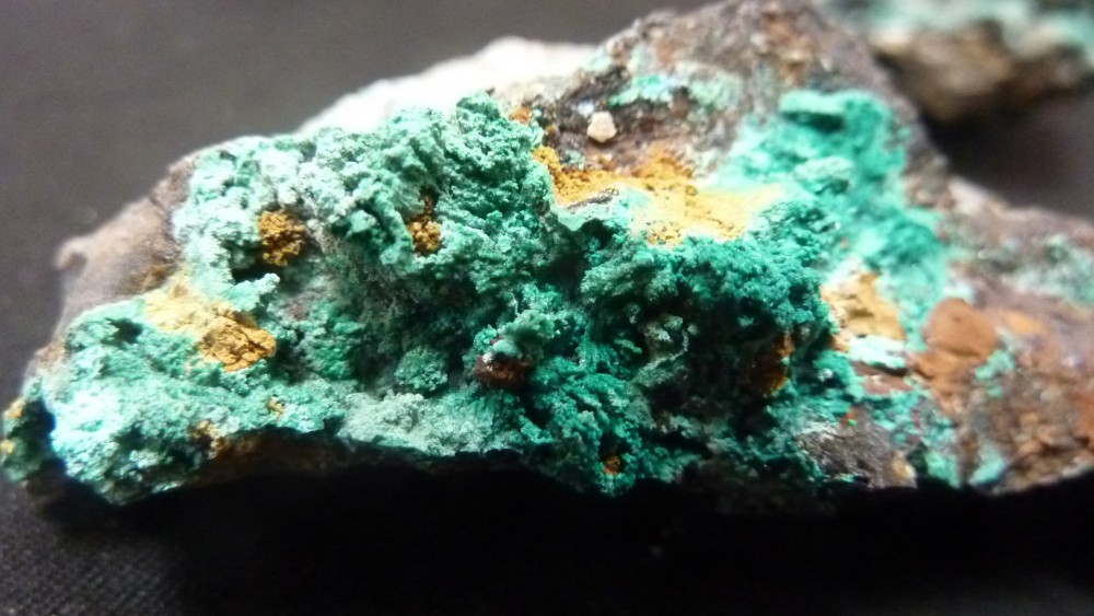

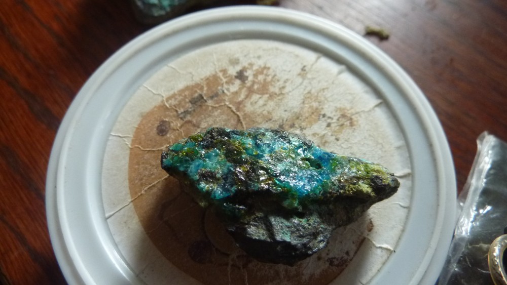

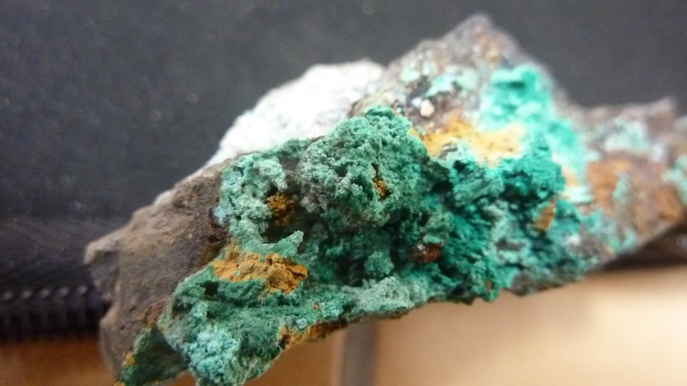

celle ci ressemble a malachite mais je pense plus : trace d'allophane?
P1120332.thumb.JPG.ace067abdeaf5501d50808ddd734ab4f.JPGP1120333.thumb.JPG.603a47c7eb6964af0a623b30b36e9f9e.JPGP1120334.thumb.JPG.bba4815c3bf209a74630fb9177db21fc.JPGP1120335.thumb.JPG.09cfd452ad4856b66035ad140f3d2eed.JPG

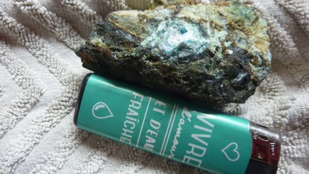

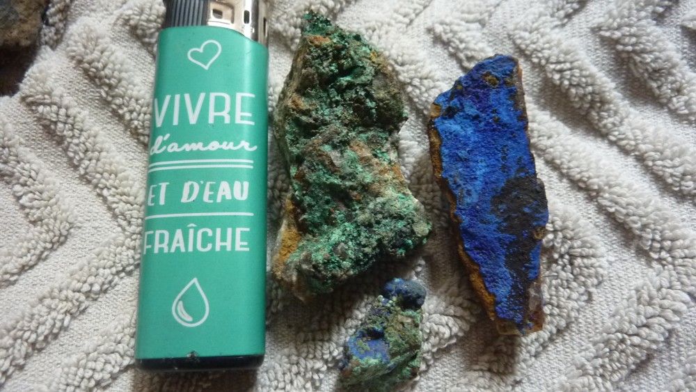

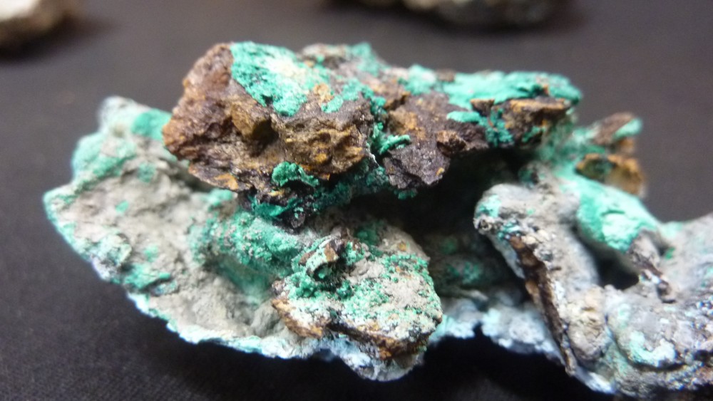

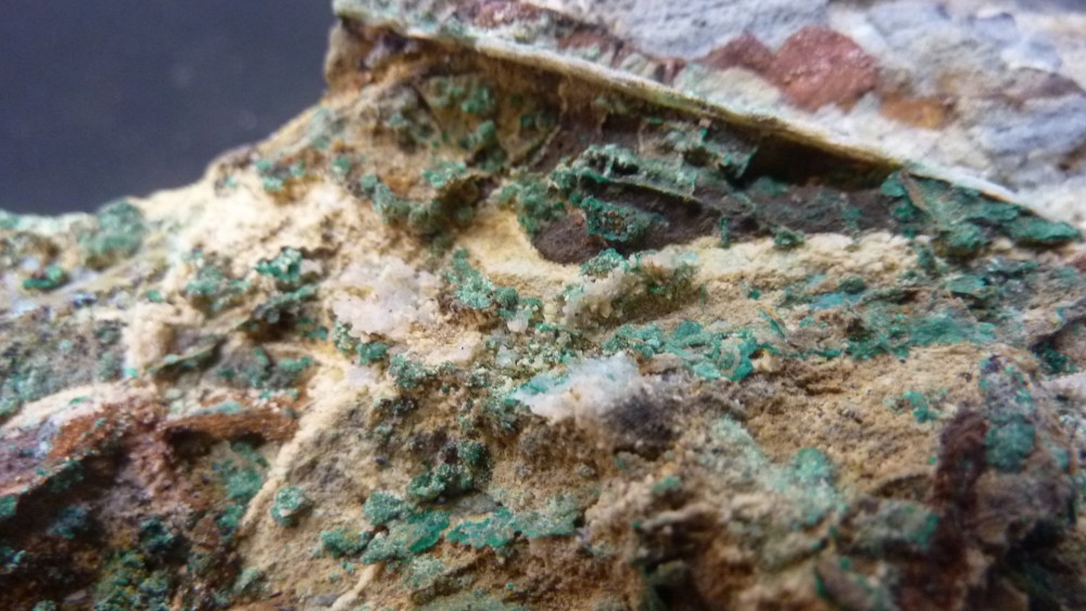

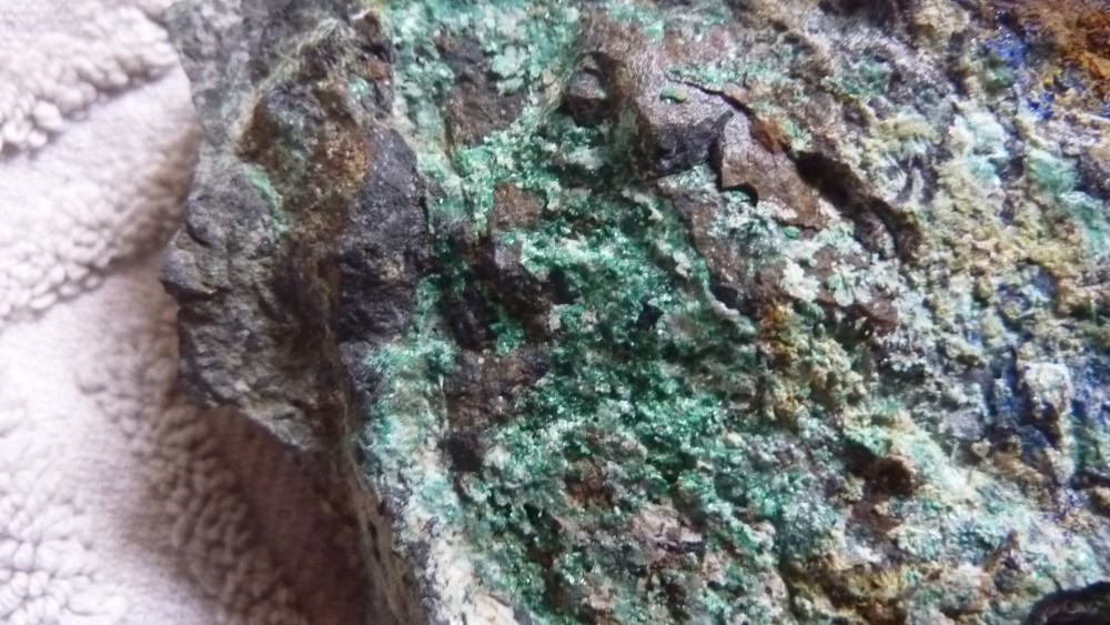

et enfin 2 petites azurite et, est ce bien une malachite ?
P1120350.thumb.JPG.f241fb6c16b78c500a638107948d83cb.JPGP1120355.thumb.JPG.a1c63d4b0849efe00f5c4f302009f694.JPG
Voila  je vous épargne les nombreuses malachites ramenées dans cette journée qui ma bien brisé le dos
Ah oui pour la chalcopyrite ou bornite ,le bloc était posé dans les haldes mais les autres je me suis aventuré a coté des haldes et entre les arbres et les ronces j'ai découvert un affleurement rocheux vierge de toute prospection, et c'est en cassant la paroi que je les ai trouvé ,l'indice était un petit trou dans la paroi qui sonnait bien creux , les cailloux était tout noirs mais douteux et c'est en les brossant a l'eau et au mir que la couleur est apparue ! Du coup je pense qu'il serait peut être bon de creuser plus ...ou pas...
Merci pour votre aide
L'allophane ressemble beaucoup à du chrysocolle surtout quand elle contient des ions cuivre en inclusion comme à Valcroze. Ceci dit il arrive qu'elle contienne aussi des ions fer, elle est alors jaune. Sinon elle est incolore à blanche.
Dans le même ordre d'idée l'alumohydrocalcite est un classique de Valcroze et se trouve être très semblable, si ce n'est qu'elle est moins "lisse"
Sans bino (et même avec) il est compliqué de faire la différence, alors sur photo !...
Sur les premieres photos en revanche ni chalcopyrite ou bornite, juste un enduit

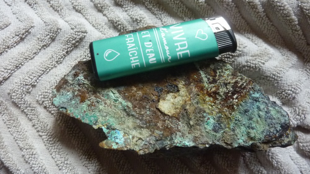

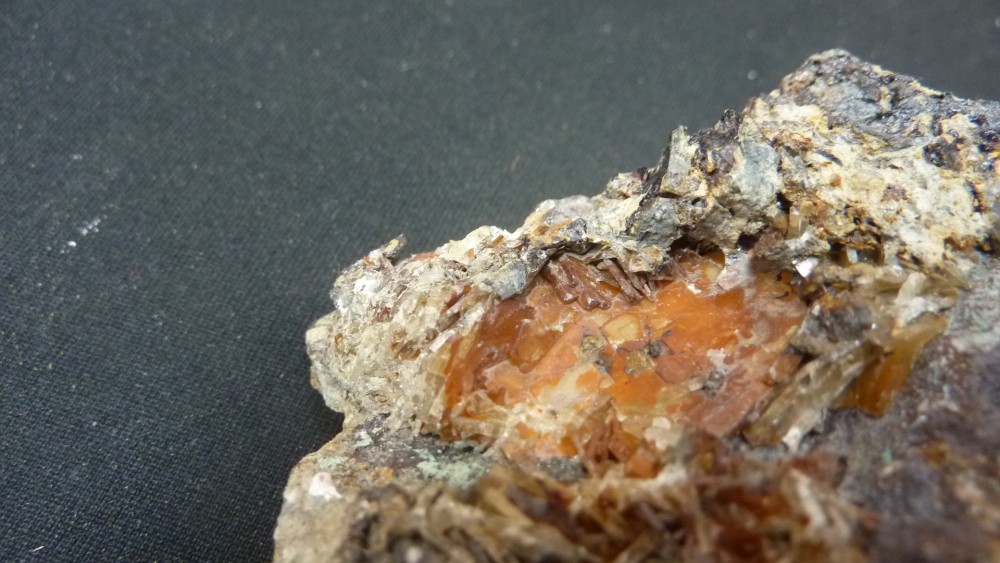

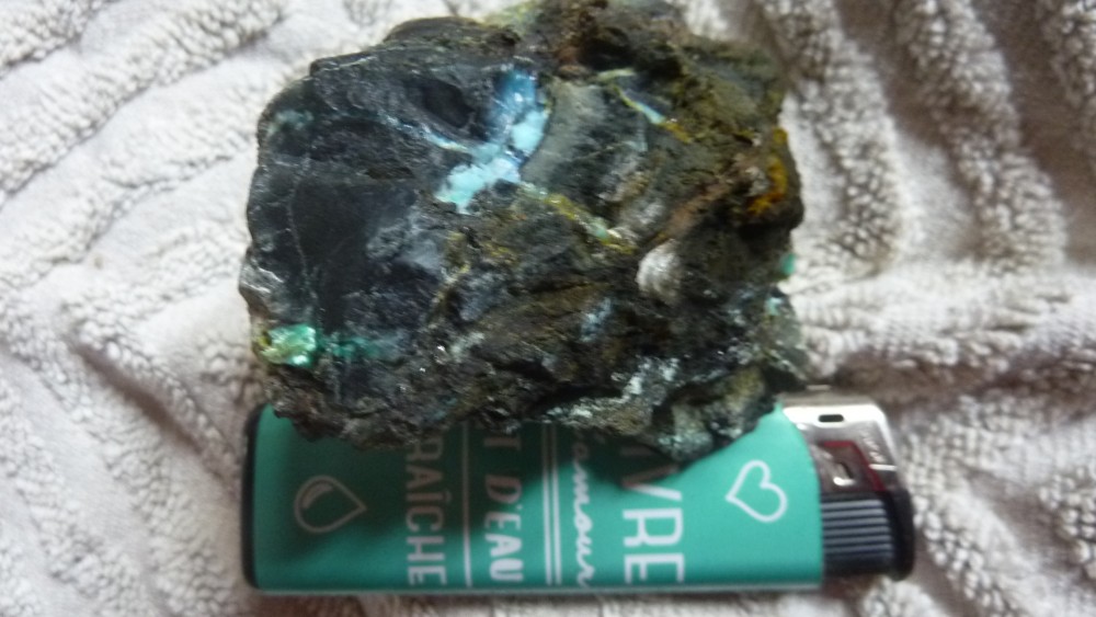

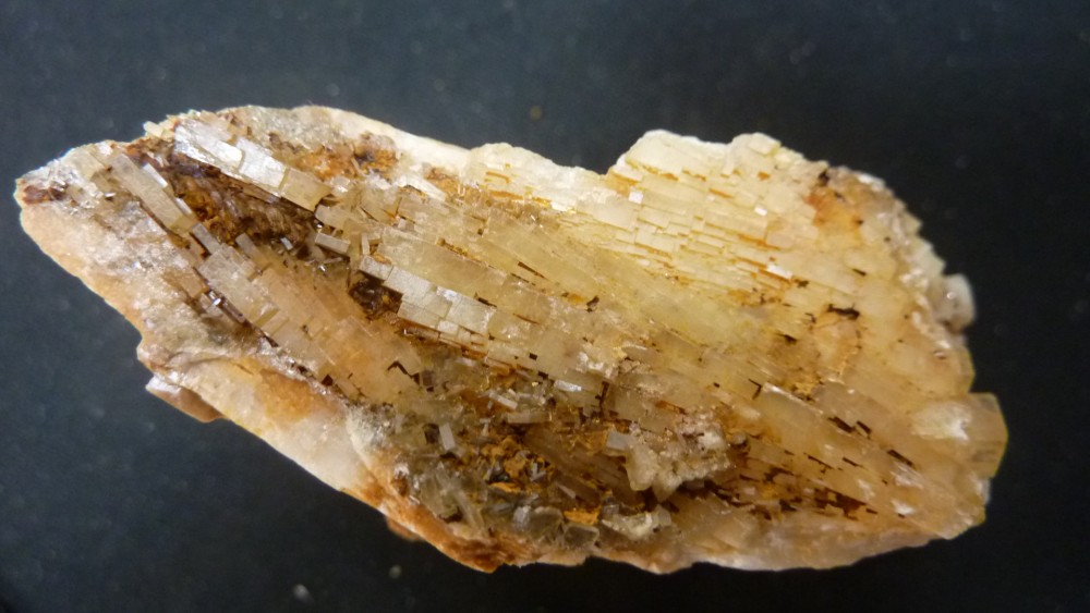

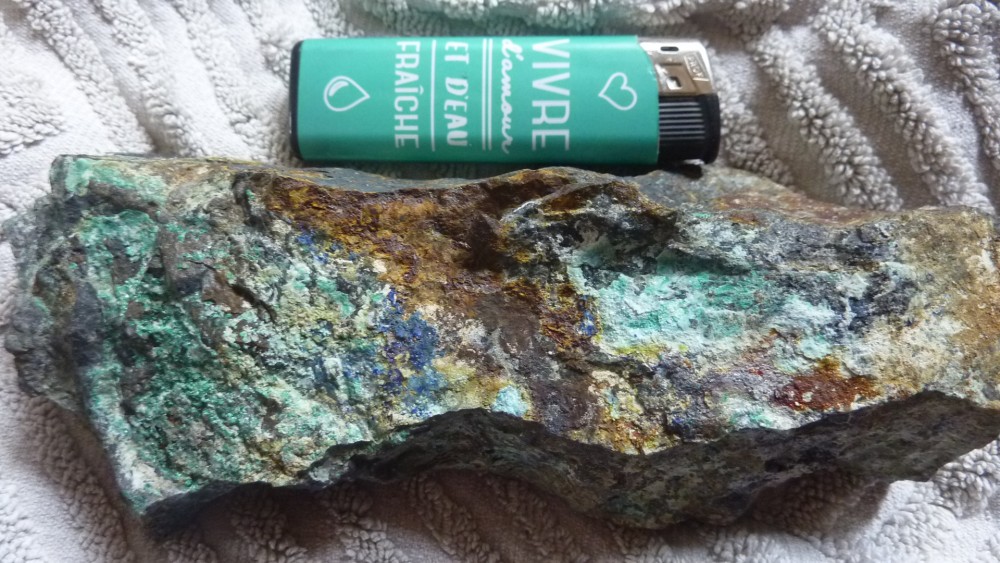

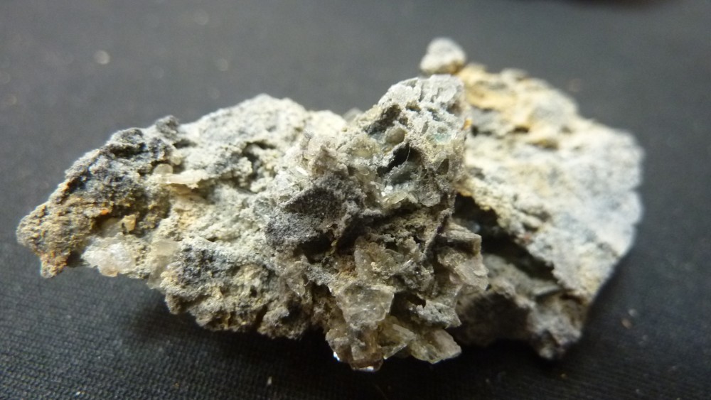

Petite ballade a valcroze  si vous pourriez m'aider a identifier ce serait sympas
1
P1120627.thumb.JPG.5bf3424ea537baf803083846854b0eb7.JPGP1120628.thumb.JPG.05df7c5dcb951b30707e175118701f62.JPGP1120629.thumb.JPG.2a1f5e9e66346c22db23d3b024592113.JPG
2
P1120631.thumb.JPG.4f80e3bdb22758fe7c9625141cf04e45.JPGP1120634.thumb.JPG.409e1d32e0fe2912f09d272f3cda11be.JPGP1120636.thumb.JPG.1a44e85d1894ea00ac0e4248c5250c77.JPG
3
P1120637.thumb.JPG.57c0bf92b622f4a0f90e7f1d237ea8d2.JPGP1120639.thumb.JPG.e9292999b155e5197949c3b6f7780fa3.JPGP1120640.thumb.JPG.203ac3b21a375411f231010239d07f4a.JPG
4
P1120642.thumb.JPG.e9e47ceffbc81444273569f8f22e7e7d.JPGP1120643.thumb.JPG.20a00ac724b9016e0c9154c5a96b5dcd.JPGP1120644.thumb.JPG.6211b23c089e6293082ad169beec9316.JPG
5
P1120645.thumb.JPG.2041214c093508dc732b9ba5eeacc8ec.JPGP1120646.thumb.JPG.cefa03cdd26bae1b36c394ec562a5984.JPGP1120647.thumb.JPG.316f74d9c8525b94d3f2df3aa89e941e.JPGP1120649.thumb.JPG.74f0e6f0f64e8326eb8bef873e4e94e7.JPGP1120652.thumb.JPG.40cfbe8b58b9a5c77a38a11f8ab0f2f3.JPGP1120653.thumb.JPG.5c8f8f39495eb0e06f63ca7b6af5130f.JPG
6P1120556.thumb.JPG.0093cf2ecd3da28b7835afca0f9363fd.JPGP1120557.thumb.JPG.9131a6dc657149c7d7cc60338567fb4f.JPGP1120560.thumb.JPG.809f83a9e68d159b177f900858d4468e.JPGP1120563.thumb.JPG.da78728bc252d4e83ee8df2a0f61a320.JPGP1120564.thumb.JPG.5aa80c274a22ed06fa45eefeaa5cc938.JPGP1120565.thumb.JPG.148fc43b1b379cd66a6215eea474a576.JPG
7
P1120566.thumb.JPG.9181bdb53c3ec8c4d3c85d0e47cefd71.JPGP1120567.thumb.JPG.0c49ebf2936d6d69eb8624d1f28afaa9.JPG
8
P1120568.thumb.JPG.45fcf88f5947b30773c26772378e109c.JPGP1120569.thumb.JPG.f1a63a74daedb96d8bc4c16959b54743.JPG

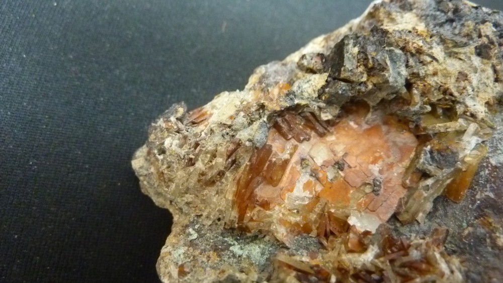

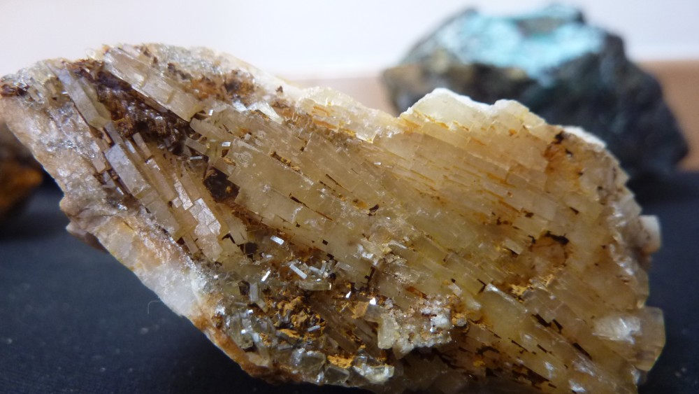

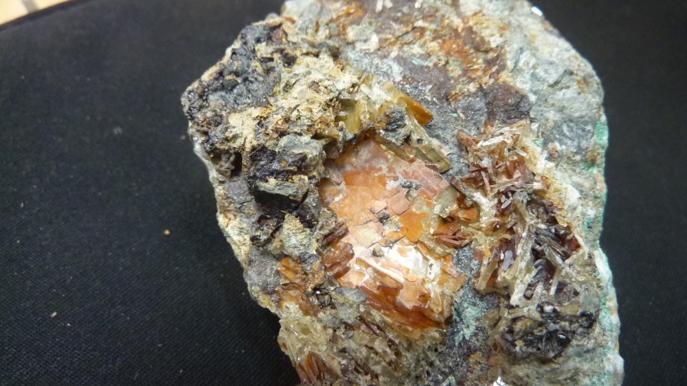

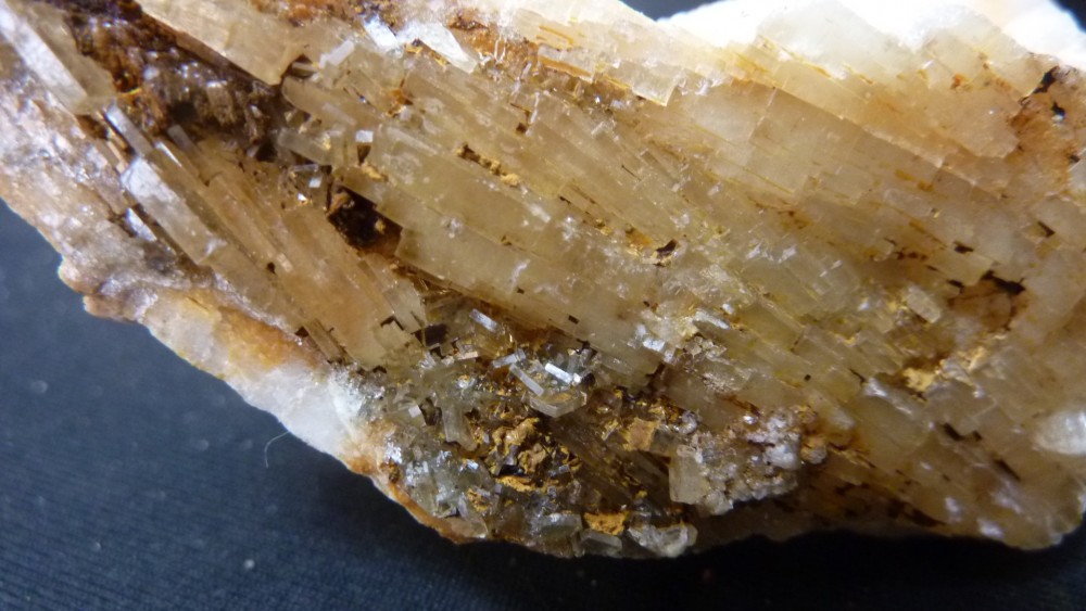

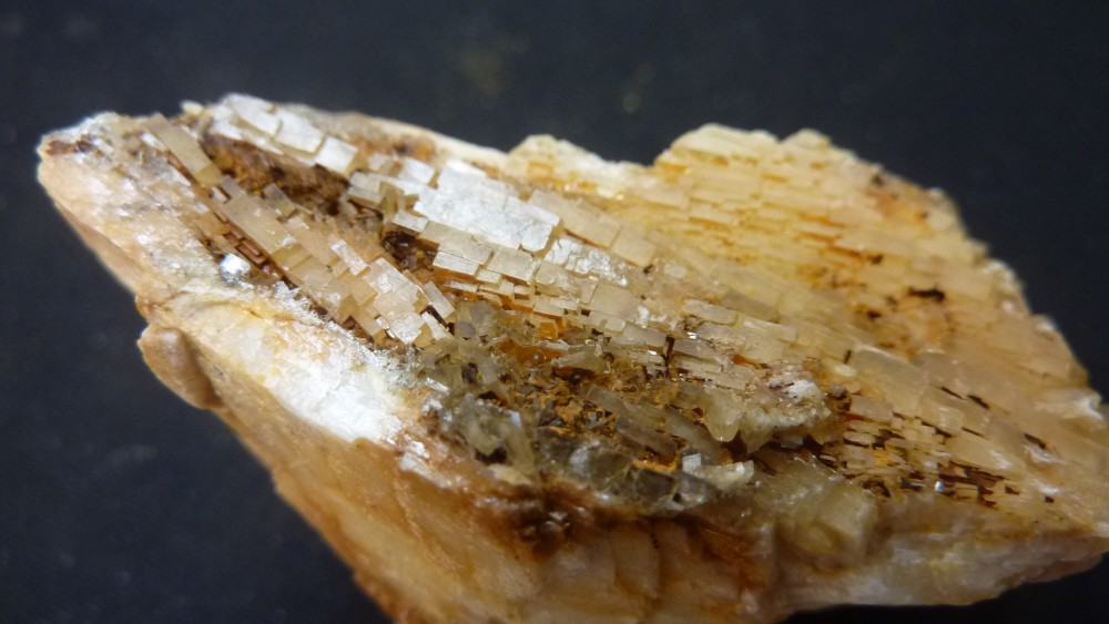

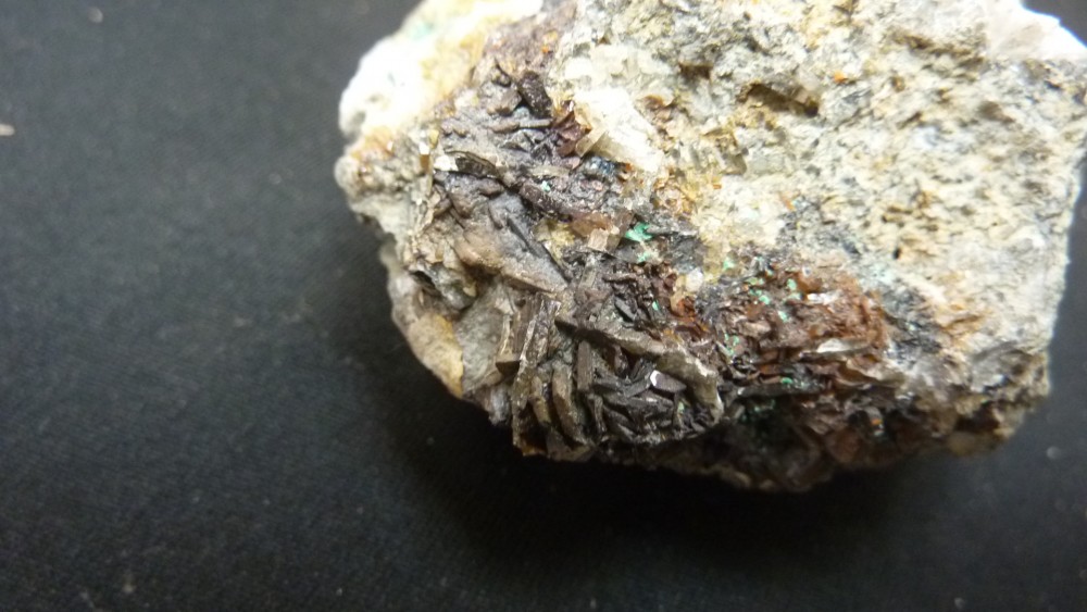

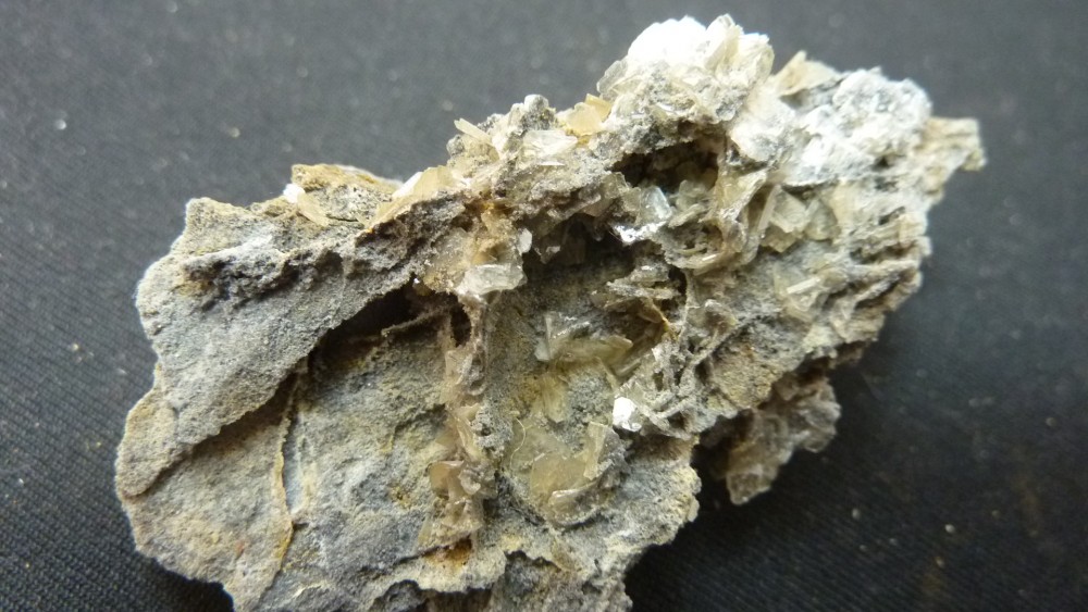

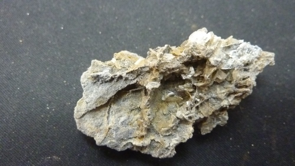

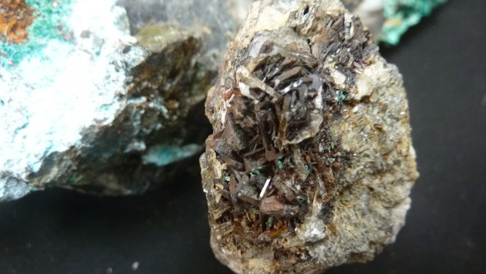

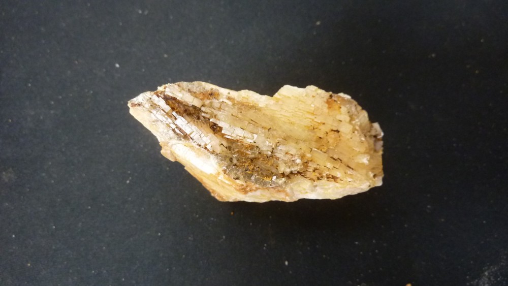

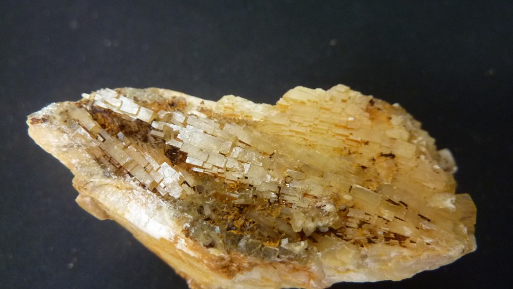

Barytine Tabulaire et pour les autres de couleur, comme ça de visu, pas facile, il faudrait analyser pour une certitude.

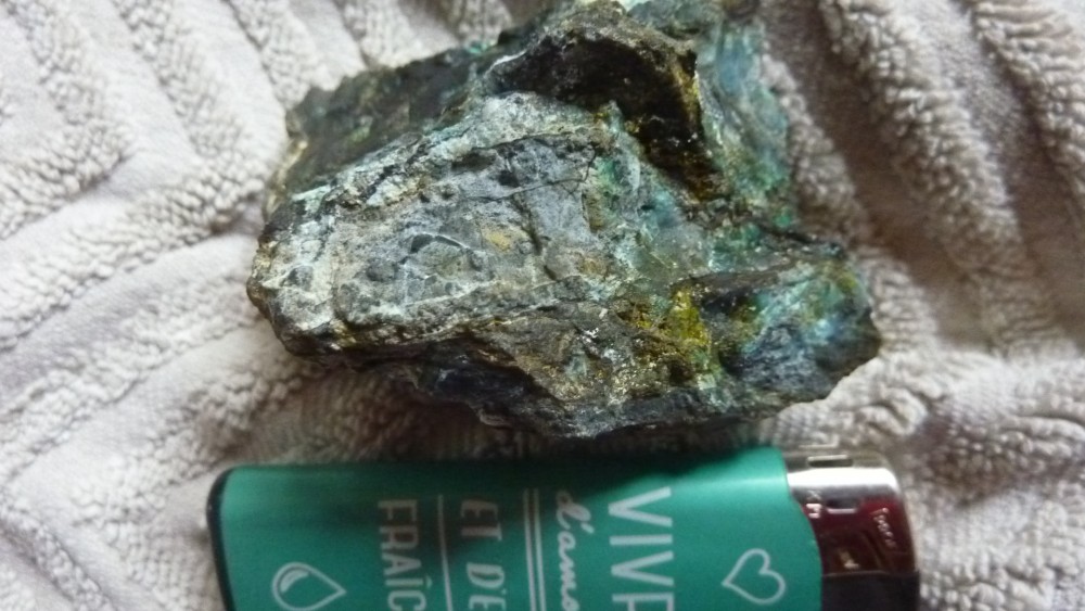

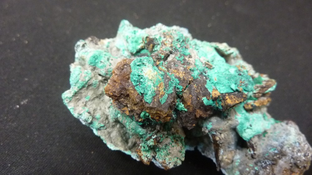

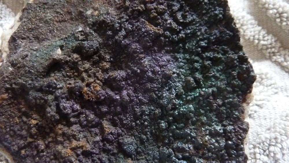

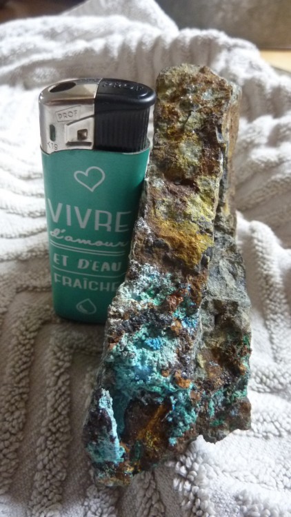

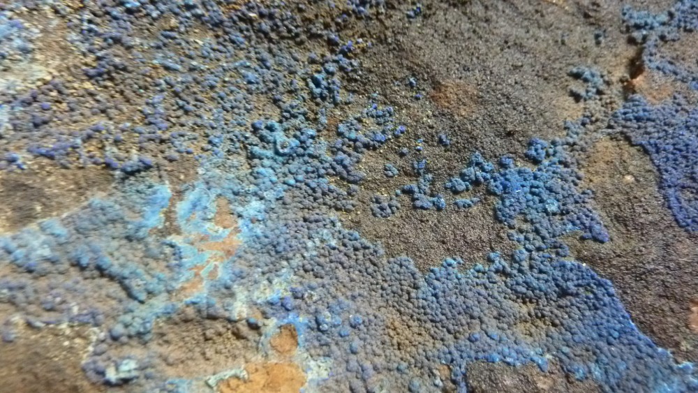

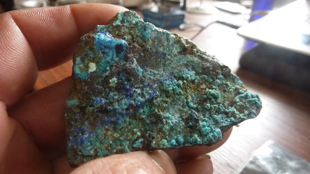

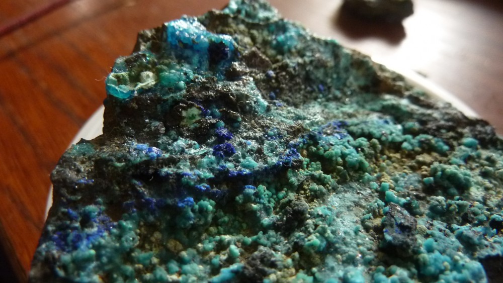

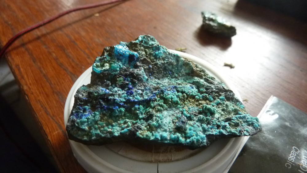

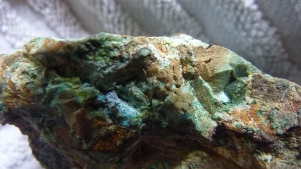

La bleue claire avec les petites boules photo 4, y en a-t-il une qui montre une cassure? Comment ça se présente?

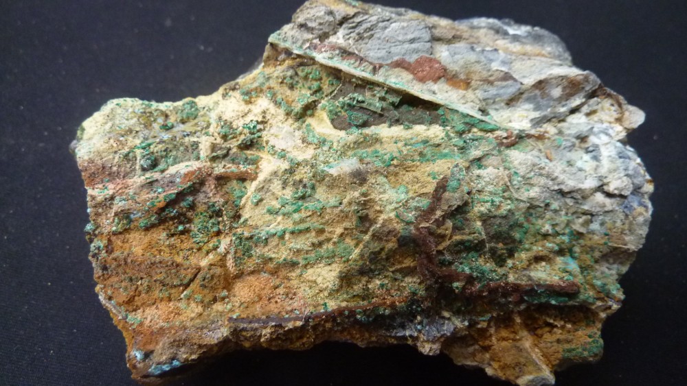

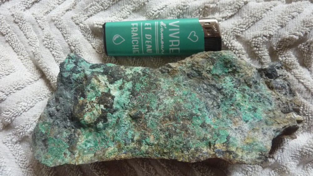

La verte, Malachite ou autre?
Il faut tout regarder à la loupe/bino est comparer avec les minéraux déjà décrits du secteur, faire une recherche :lire2::lire: même sur le Net avec l'ordi, mais attention, il ne faut pas le chauffer, sinon...:ordinateur:  :grandsourire:
Il y a 15 heures, AMEDE a dit :
Je voie trois barytes dans le lot, je te laisse trouver les quelles.
oui 2 5 6  aucune réaction a hcl ! merci
Enfin mes premières barytes tabulaires , mais bon c'est du micro et je suis pas trop micro...alors qu'est ce que tu fous a valcroze  ? bin je sais pas ..passion amène a déraison ...
Il y a 16 heures, jojo38 a dit :
Non pas de cassure mais je peut en casser une pour voir mais le soucis et que j'ai pas de bino efficace et ma loupe ainsi que ma vu floutée sont médiocre ....

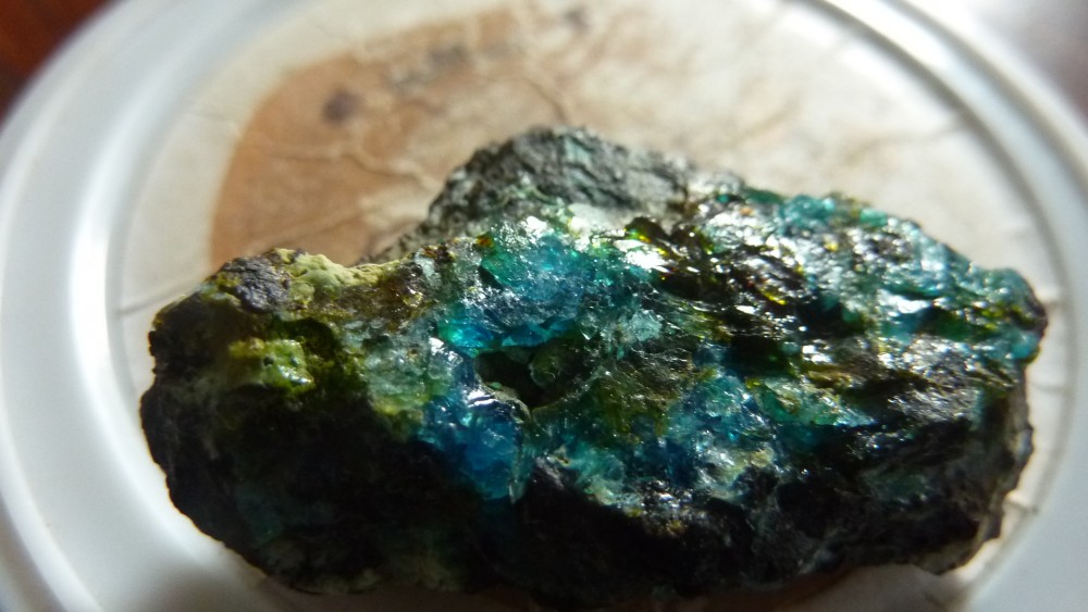

Bonjour !

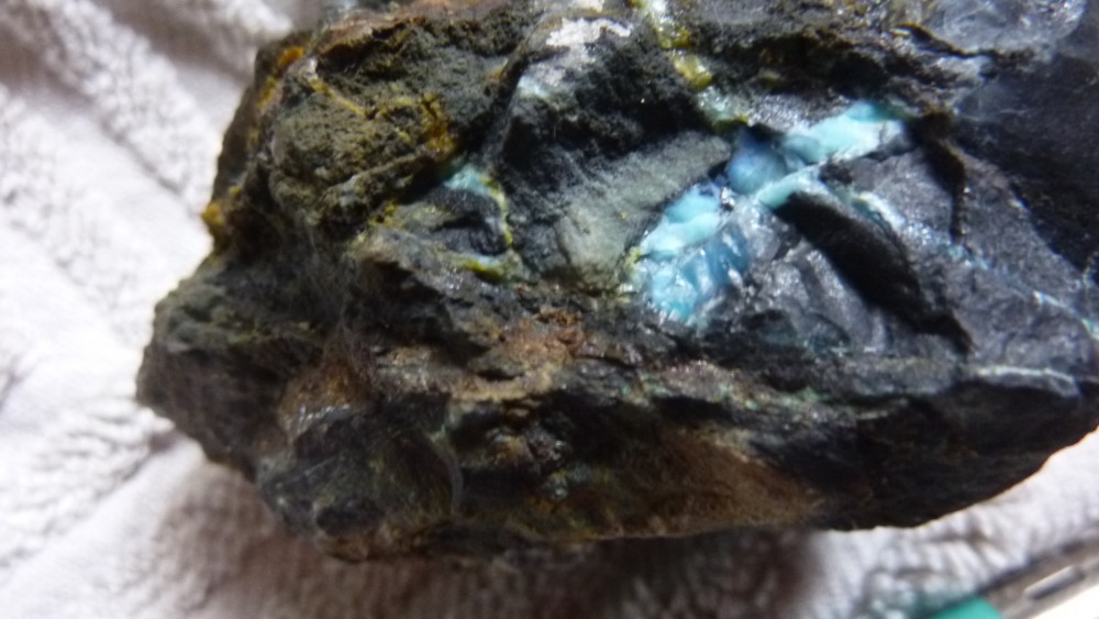

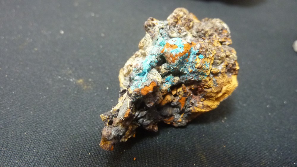

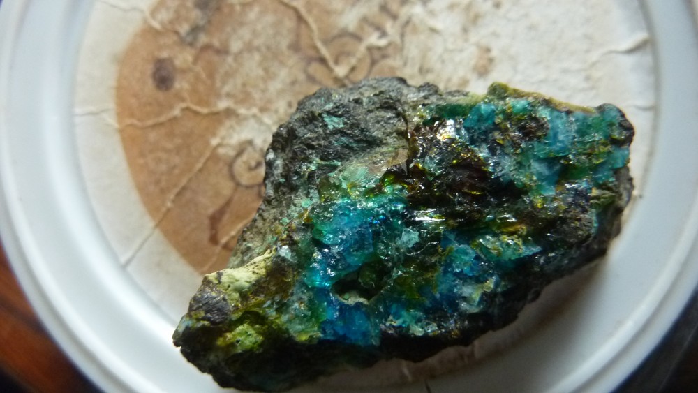

Deux petites nouvelles des haldes , nouvelle halde trouvé en contrebas de la mine ,juste en cherchant des cèpes ...Si vous avez une idée ...P1130155.thumb.JPG.fec03fd8b4f785f51f84a391fe149b9b.JPGP1130160.thumb.JPG.845b9c05e4d2616ee99c3a0d3f879269.JPGP1130161.thumb.JPG.efc582384d691302bddf325509865d96.JPGP1130162.thumb.JPG.d736cbe80159a0669b25891fb4991c66.JPG
Celle ci a une fine couche d'un cristal trés transparent ,on dirait qu'elle est vernis
P1130163.thumb.JPG.f77aa0dd985c1da5547d37bca1a67d70.JPGP1130165.thumb.JPG.90e8b55b80789749e2577b808691c85a.JPGP1130167.thumb.JPG.e221a977b1fcbffc64793f6fbcc44db9.JPG
@titoinecomme toi j'étais sur des cartes pour trouver au début et j'ai du faire 3 jours de recherche sur le terrain avant de trouver .......Alors maintenant que j'ai un peu d’expérience sur la transmission d'info , je dit plus rien a personne par contre j’emmène qui veut aux endroits que je connais , j'ai besoin de voir du monde pas de lâcher l'info toute cuite aux gents qui ne me donne aucun retour sur leur découverte ...Donc c'est avec plaisir que je t'y mène quand tu veux !!
@le sablaisMerci , j'ai enfin trouvé de l'allophane ,bon bin reste plus qu'a trouver une plus grosse pièce ! je trouve mon échantillon trés joli on dirait presque ,mais presque avec de l’imagination quoi ,de l'opale

ça ne serait pas ça tout de meme ,le bleu laiteuxhttps://www.geoforum.fr/uploads/monthly_2021_01/P1120322.JPG.84240b11de6643cf06edfae26602cda8.JPG
je viens de trouver ca à propos de cet échantillon : "Described as opale by A. Ziserman (1964). such material turned to be allophane PXRD (analysed on philips PW3830 diffractometer by Michel Blondieau)"
donc en fait c'est pas de l'opale comme on croyait au départ mais de l'allophane aussi
