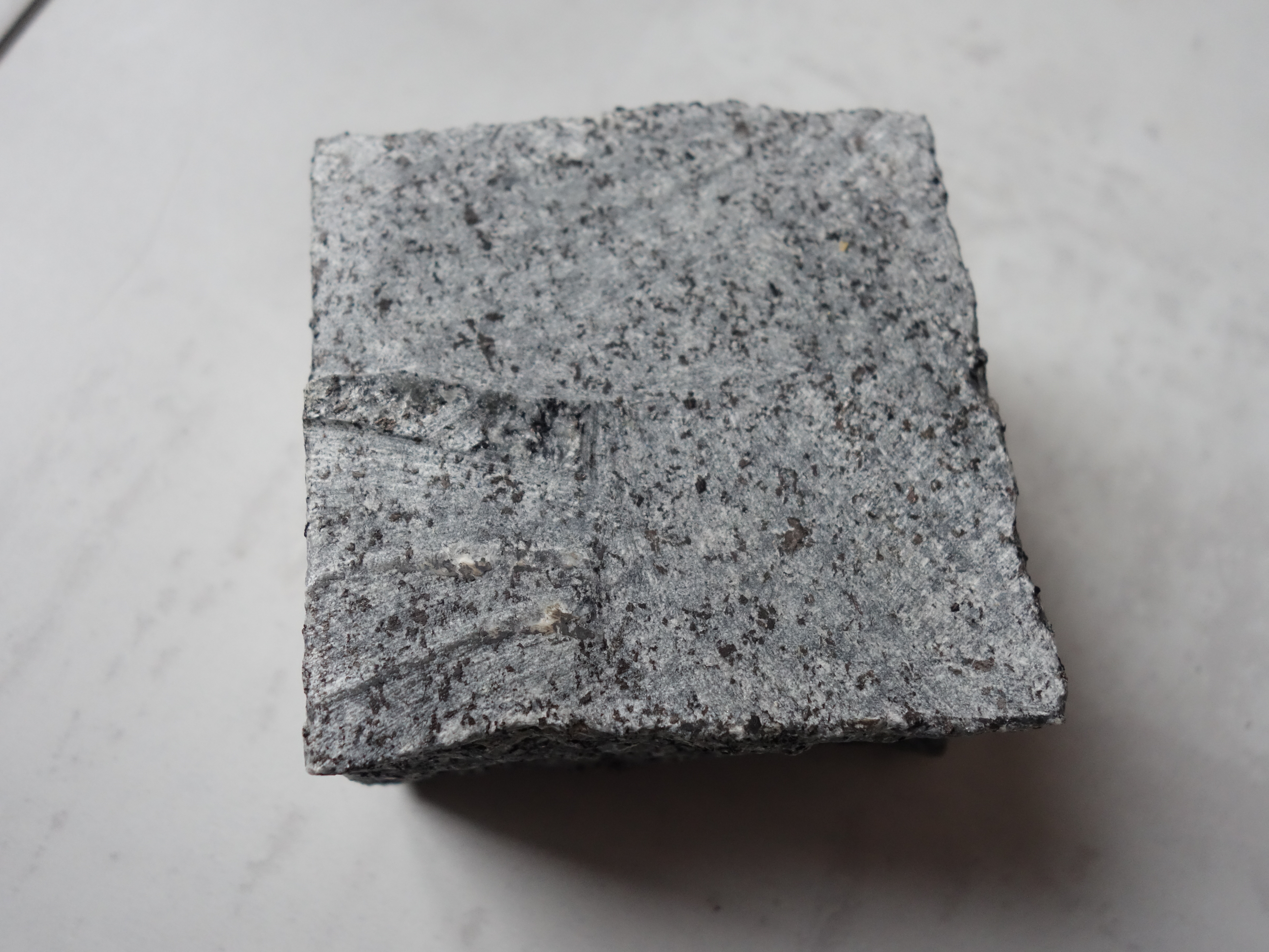

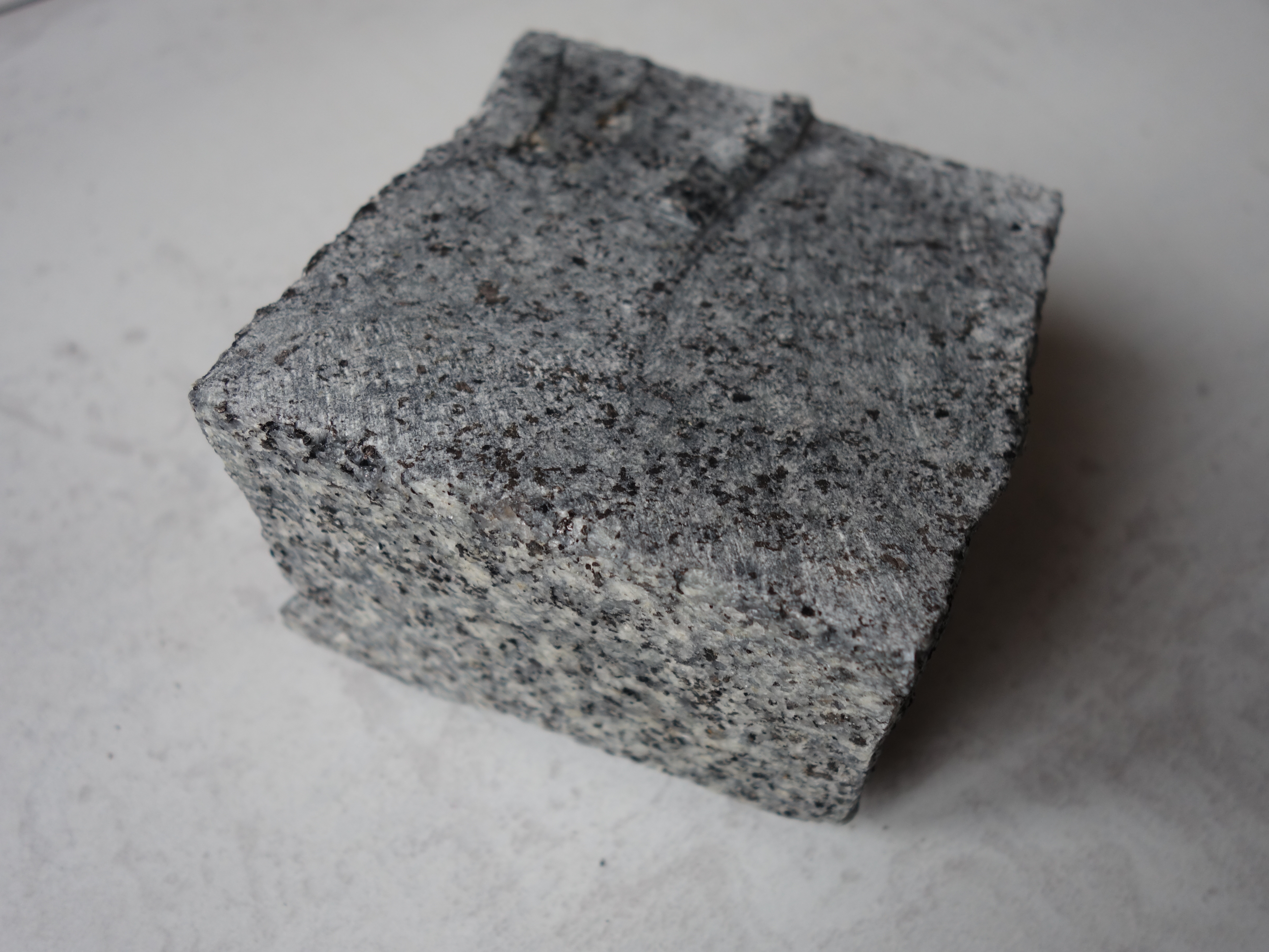

Azuria Posté(e) 22 janvier 2021 Signaler Posté(e) 22 janvier 2021 Bonjour, Je souhaiterais polir ce pavé de granite qui a déjà été coupé en 2 à la meuleuse (si je ne dis pas de bêtise pour l'outil) afin d'avoir une face plus lisse et que l'on puisse mieux distinguer les grain. Je ne suis pas du tout équipée, est-ce possible de la faire facilement et à prix abordable ? poncer au papier de verre ça suffirait ? et est-ce possible d'obtenir un aspect brillant, "mouillé" au final ? je ne recherche pas la perfection, juste de quoi enlever quelques traces de la découpe, avoir un aspect un peu plus brillant et mieux voir les minéraux. Je vous remercie Citer
trilobite05 Posté(e) 22 janvier 2021 Signaler Posté(e) 22 janvier 2021 Bonjour Autant polir un morceau de calcaire peut se faire assez facilement sans matériel spécialisé, autant du granite ça va être plus compliqué ou plus long. Je te conseil d'abord d'enlever le plus possible les traces de découpes avec ta meuleuse, le faire le plus plat possible. Pour le ponçage tu peux commencer au papier de verre grain 80-180-240 (tu devrais user pas mal de feuilles, c'est normal vu la dureté du granite) et continuer avec du papier émeri humide (papier pour carrosserie) grain 600-800 ou plus si tu trouves. Il faut surtout que la surface soit homogène avant de passer au papier suivant, tu ne dois pas voir de rayures sinon tu devras revenir en arrière pour les enlever. Avec ça la surface sera lisse mais pas forcément brillante. Si tu veux un minimum de brillant, il faut -soit trouver de l'oxyde d'alumine ou de l'oxyde de cérium en poudre à utiliser sur une meule en feutre humide -soit utiliser ces petits blocs au diamant https://www.atelierlatrouvaille.com/1208-j-bloc-de-polissage-manuel-a-pastilles-diamantees (je les ai déja utilisé jusqu'au grain 3000 et j'ai réussi à avoir un brillant sur un petit morceau de granite) C'est une 1ere solution mais ça va demander de l'huile de coude et de la patience. Sinon tu peux trouver des disques au diamants avec les différents grains et avec un peu de bricolage les monter sur une perceuse mais comme les disques doivent être utilisés humides ça demande quelques astuces que je n'ai jamais mis en place donc il faudra chercher. Ou alors tu peux chercher du coté des clubs de géologie, ils ont parfois des machines. Mais important il faut bien sur de mettre un masque à poussière efficace (les masques chirurgicaux bleu ne valent rien contre la poussière) et des lunettes de protection. Citer

Azuria Posté(e) 24 janvier 2021 Auteur Signaler Posté(e) 24 janvier 2021 Merci pour vos réponses. Niveau bricolage et outils je vais être limitée donc je vais d'abord essayer le papier de verre. Toute façon avec un 3è confinement qui s'annonce il va bien falloir s'occuper Le 22/01/2021 à 18:10, trilobite05 a dit : Pour le ponçage tu peux commencer au papier de verre grain 80-180-240 (tu devrais user pas mal de feuilles, c'est normal vu la dureté du granite) et continuer avec du papier émeri humide (papier pour carrosserie) grain 600-800 ou plus si tu trouves. Il faut surtout que la surface soit homogène avant de passer au papier suivant, tu ne dois pas voir de rayures sinon tu devras revenir en arrière pour les enlever. Comment on sait à quel grain commencer ? par exemple sur ce morceau, toutes les faces ne sont pas pareilles, certaines faces sont "brutes" Et quand faut-il changer de grain ? quand c'est homogène ... c'est au toucher ? c'est un peu de l'à peu près non ? Le 22/01/2021 à 19:37, jojo38 a dit : Là, vous allez avoir du boulot, comme vous le préconise trilobite, chercher près de chez vous, s'il n'y a pas un club qui a ce matériel à disposition des adhérents. Vous êtes d'où? Entre Rennes et St-Malo Le 22/01/2021 à 19:59, montroc81 a dit : Autre solution si tu ne tiens pas spécifiquement à polir ce bloc de granite : si tu as un marbrier pres de chez toi ....tu vas le voir et tu regardes dans ses chutes pour voir s il accepte de donner un morceau de granite poli ( style chute de plan de travail ). ces morceaux (j'ai plusieurs pavé de granite) viennent déjà de chez un marbrier, je n'ai pas envie de piquer tout leur stock , je vais quand même essayer par moi-même (la satisfaction d'avoir fait soi-même... ou pas) Le 22/01/2021 à 20:31, AMEDE a dit : Moi pour obtenir un bon brillant sur un cailloux dans ce genre j'y vais au papier de verre en finissant au 3000. Une photo pour voir le résultat ? enfin si possible Et sinon une sorte de vernis ça ne se fait pas ? j'imagine que non sinon quelqu'un l'aurait déjà ressorti (question rhétorique oui ) Citer
AMEDE Posté(e) 24 janvier 2021 Signaler Posté(e) 24 janvier 2021 Bonjour, il y a 13 minutes, Azuria a dit : Une photo pour voir le résultat ? Photo demain. Pour le papier de verre tu commence au 50 (avec ponceuse/meuleuse/disqueuse), puis 120, puis 180, puis 240, puis 320 (là tu passe au papier de verre mouillé) , puis 400 (a partir de là tu peut passer au polissage main mais tu peut aussi continuer avec une ponceuse/disqueuse), puis 600, puis 900, puis 1000, puis 1500, puis 2000, puis 2500, puis 3000. il y a 14 minutes, Azuria a dit : Et sinon une sorte de vernis ça ne se fait pas ? Un vernis rend comme si la pierre était mouillée (ou comme si elle était polie miroir), mais un polissage est plus agréable aux yeux. Citer
trilobite05 Posté(e) 24 janvier 2021 Signaler Posté(e) 24 janvier 2021 il y a 3 minutes, Azuria a dit : Comment on sait à quel grain commencer ? par exemple sur ce morceau, toutes les faces ne sont pas pareilles, certaines faces sont "brutes" Si certaines faces sont irrégulières, je te conseil de donner un coup de meuleuse si tu peux pour les faire les plus plates possible. Au vu du résultat sur la face coupée à la meule je ne pense pas que ce soit nécessaire de commencer au grain 40, le 80 me parait bon. il y a 5 minutes, Azuria a dit : Et quand faut-il changer de grain ? quand c'est homogène ... c'est au toucher ? c'est un peu de l'à peu près non ? Il faut bien regarder la surface sèche. Si tu vois des grosses rayures qui ressortent, continue de poncer au même grain jusqu'à avoir des rayures de profondeur à peu près identiques. Il faut que la surface soit la plus homogène possible. Une fois arrivé à partir de 600, il faudra surement une loupe pour bien voir l'état de la surface. A ce stade c'est difficile de bien inspecter la surface à l’œil nu. Je pense que ce ne sera pas facile d'avoir un travail parfait vu le matériel mais l'essentiel c'est d'effacer au moins les traces visible sans la loupe, ça sera déja pas mal J'ai hâte de voir le travail fini, bon courage Citer
