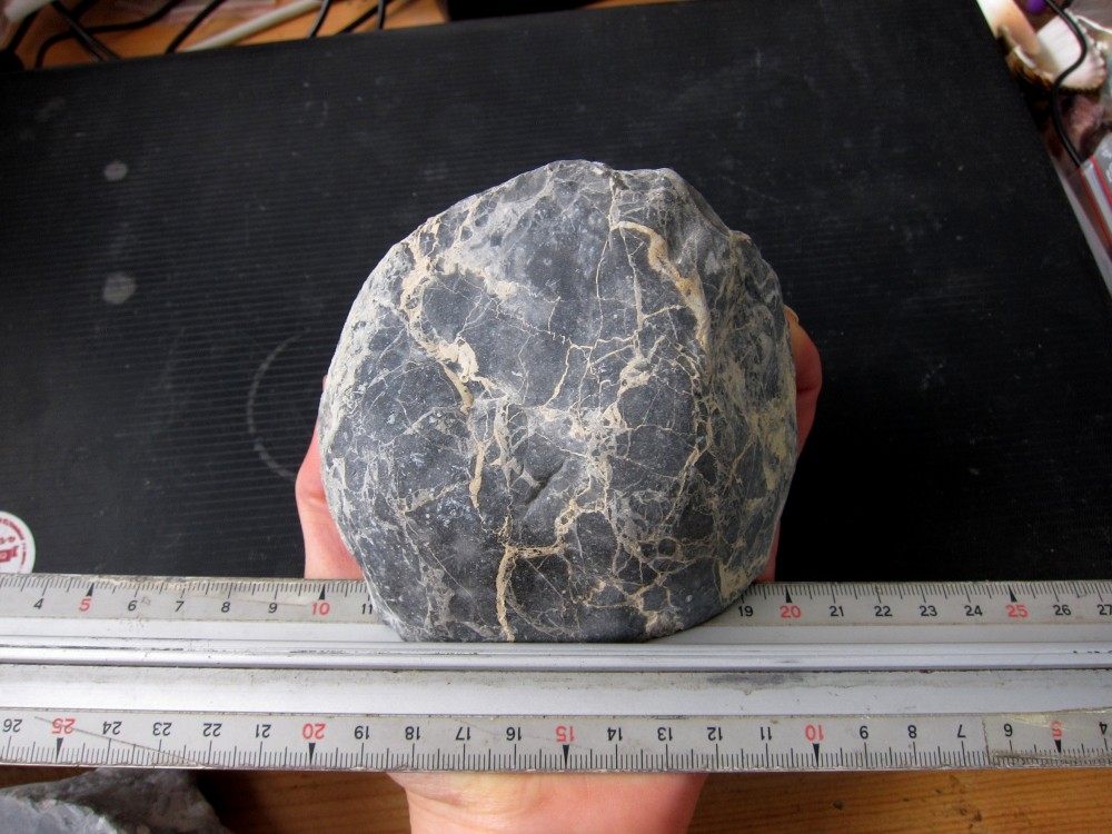

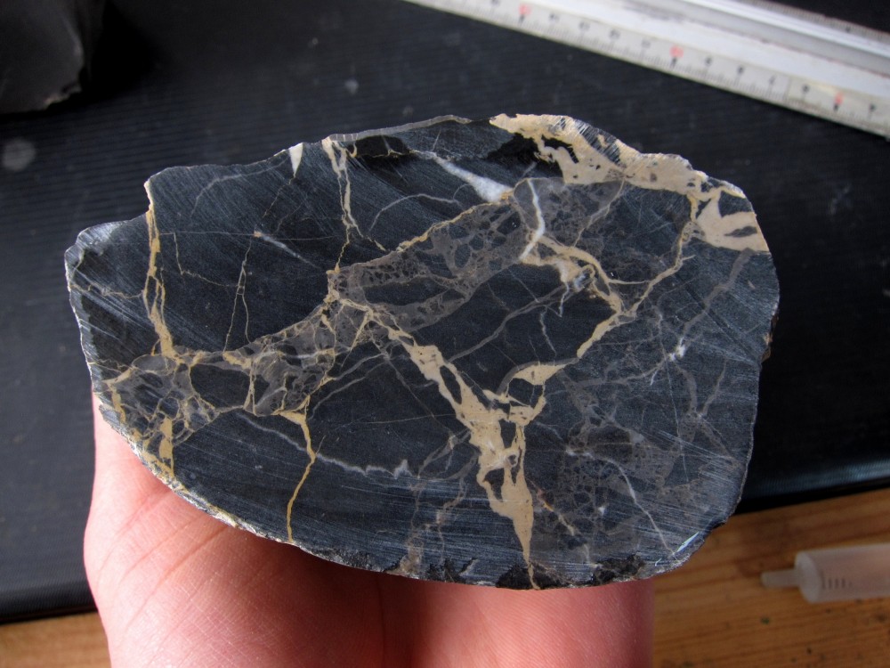

- 1ere roche :
Roche calcaire (réaction à l'acide HCl).
Facilement rayable avec une pointe de métal.
Ressemble au "marbre St Laurent" mais je n'ai pas trouvé de gisement dans le secteur.
Partie brute
Partie sciée mouillée

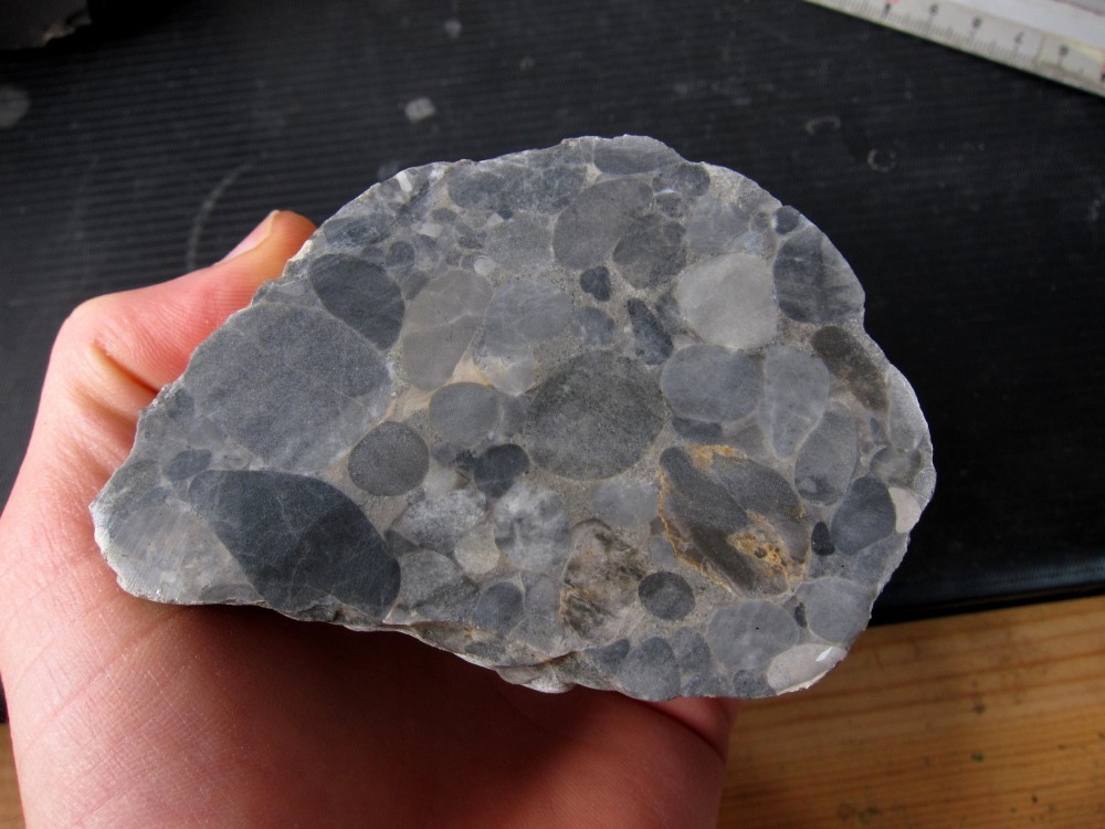

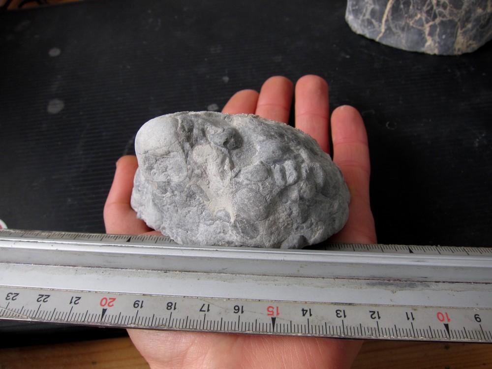

- 2eme roche
Pouddingue calcaire (réaction à l'acide plus ou moins importante selon les galets et forte sur la matrice).
Partie brute
Partie sciée mouilléeIMG_1168.thumb.JPG.4a6f0c7e148a895deddce950e3ff3cfa.JPG

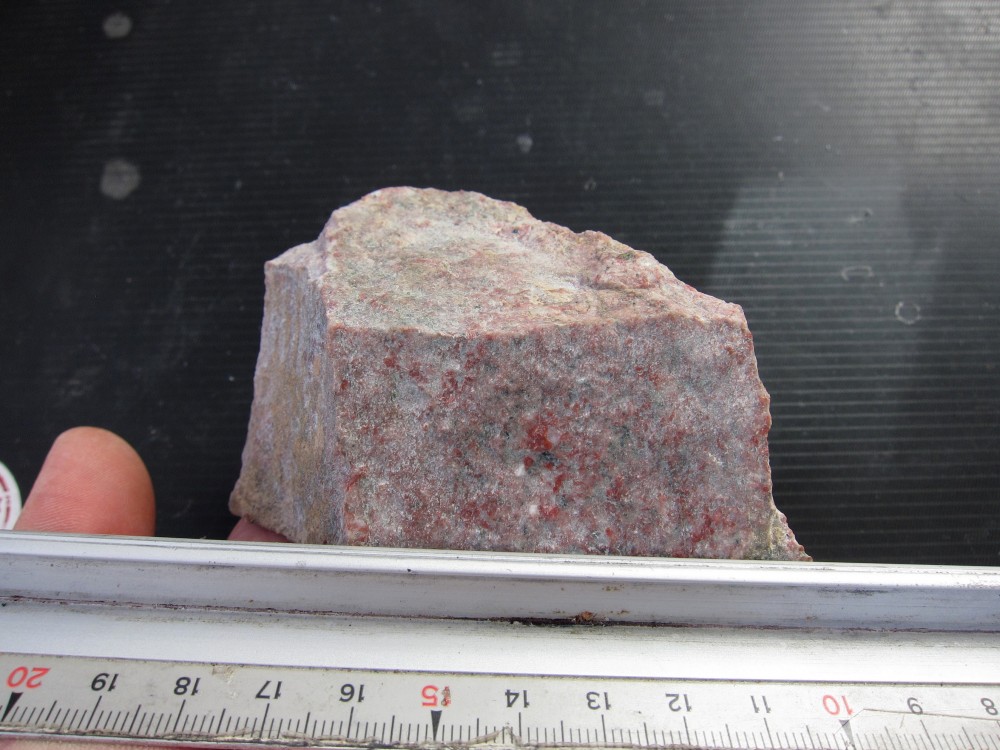

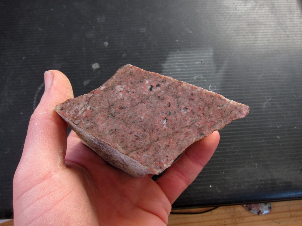

- 3eme roche
Au vu de la disposition et de la forme des cristaux (xénomorphe) je pense à une roche magmatique ( plutonique à cristallisation rapide vu la taille des cristaux), à confirmer.
Aucune réaction à l'acide.
Certaine zones rayent le verre d'autres seulement l'acier (difficile d'être précis vu la taille des cristaux).
Hypothèse de minéraux présents : quartz (incolore), deux feldspaths différents (rose et blanc opaque), biotite (noir)
Partie brute

Bonsoir. La première me fait penser à une brèche intraformationnelle. Le calcaire de Montbardon pourrait cadrer: http://infoterre.brgm.fr/rapports/RR-33803-FR.pdf.

Pourquoi granite du Pelvoux?
Là, j'y vois un granite à tendance alcaline marquée (beaucoup d'orthose) et avec peu de biotite chloritisée.
Un poil curieux car il semble qu'il n'y ait rien de granitique dans le poudingue de Montdauphin. Une pollution depuis un remblai?

La première ressemble beaucoup aux calcaires ladinien - anisien tels qu'on les voit dans la partie sud de la carrière de Barrachin à St Crépin
La seconde est assez curieuse, pourquoi pas un fragment des poudingues de Montdauphin-Guillestre ?
La troisième ressemble effectivement un morceau de granite de la Bérarde (le "granite de Pelvoux") à grains fins

Étrange, je suis allé balader au Pelvoux et je n'ai vu que du granite vert et rose à grains moyen comme celui-là qui était d'ailleurs très anguleux aussi :
Je n'ai pas vu ce faciès microcristallin majoritairement rose (pas de vert), à moins que ce faciès soit localisé ailleurs.

Pour le 1° caillou, on peut s'accorder sur un calcaire du Trias
Pour le 2°, ça pourrait être un bloc de type poudingue de Montdauphin. Mais, roulé comme il est, ça suppose un remaniement postérieur à la terrasse de Montdauphin qui serait liée au retrait de la dernière glaciation. Ce qui fait qu'utiliser la dénomination moraine n'est peut-être pas top.

Pour ce qui est du bloc anguleux de granite, il me semble être bien différent de ceux du Pelvoux et de celui de Serre Ponçon. Très riche en feldspath potassique et pauvre en biotite. Alors que ceux du Pelvoux montrent une abondance de plagioclases. Maintenant, on a aussi le droit de tomber sur un rare bloc qui diffère de la généralité. Les voies du magmatisme ne sont pas facilement pénétrables. Ceci étant, je ne le trouve pas à sa place, les histoires géologiques glaciaire comme récente n'expliquent pas sa présence là où il a été trouvé.
