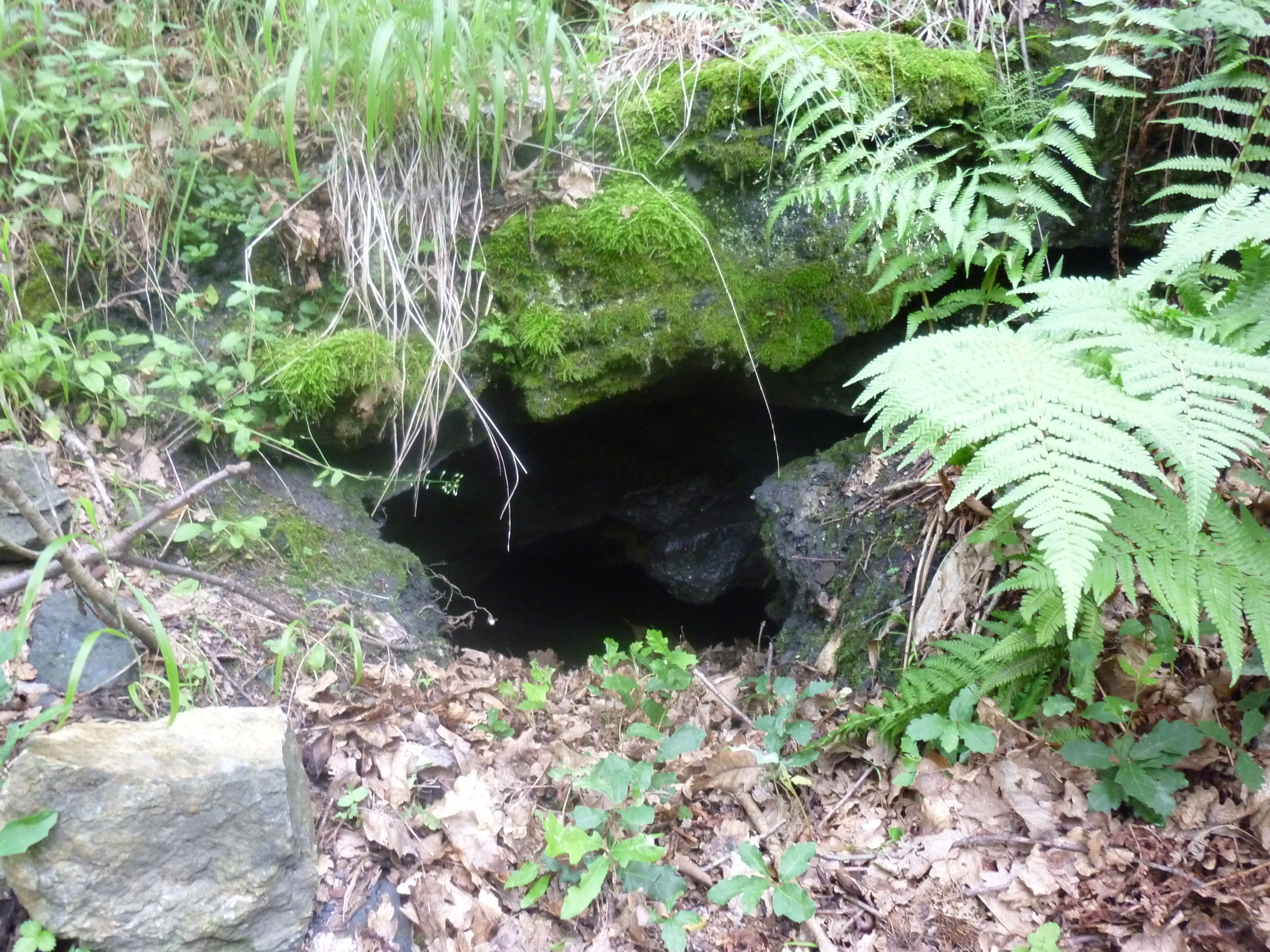

Grace à @otto lidenbrock  qui ma encouragé dans mes recherches , j'ai enfin retrouvé l'entré de cette petite mine ,Valcroze prés de Alzon
Mais je ne suis rentré qu'une seule fois et je n'y suis resté que 1 heure ou 2  car j' étais tout seul et franchement je l'ai trouvé pas du tout sécure ,j'avais l'impression que tout allais s'effondrer sur moi ! le sol est une énorme halde trop de cailloux sont restés a terre le plafond est très très bas on y rampe presque tout le temps ce n'est pas trés grand mais  ça a l'air encore bien riche en minéraux !  La neige  vient de tomber chez nous du coup je ne suis pas retourné mais promit dés que le temps s'y prête je retourne vous faire des photos in situe

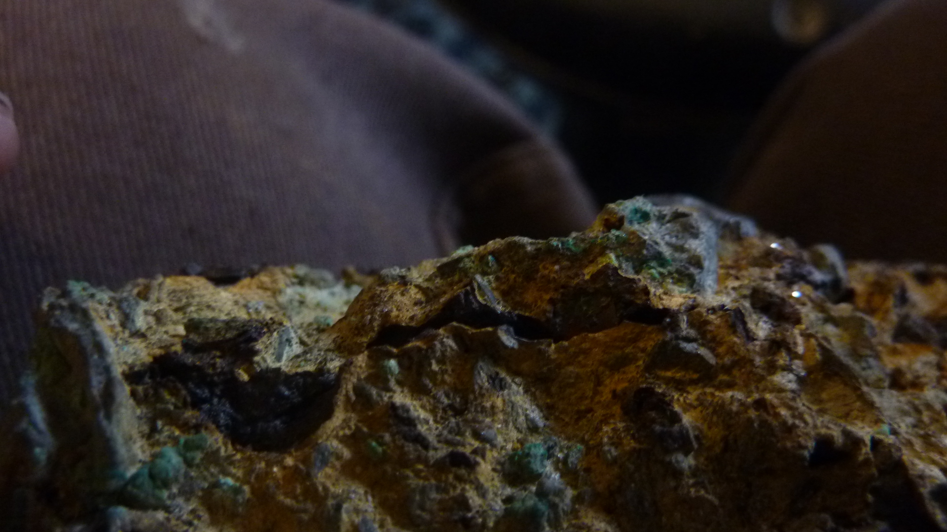

j'ai trouvé 2 ,3 cailloux qui m'intrigue énormément car je ne reconnait aucun des minéraux présent ...et je ne peux pas vous demander une identification car je n'arrive pas a les prendre en photos ,trop petit pas assez de lumières , le soleil se fait rare en ce moment ...j'ai beaucoup hésité a vous poster les photos suivantes a cause de la piètre qualité  mais bon un sujet sans photos c'est bof.....Merci d’être indulgent et si vous reconnaissait quelque chose merci de m'éclairer

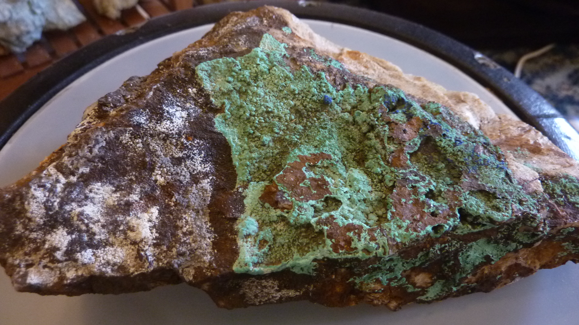

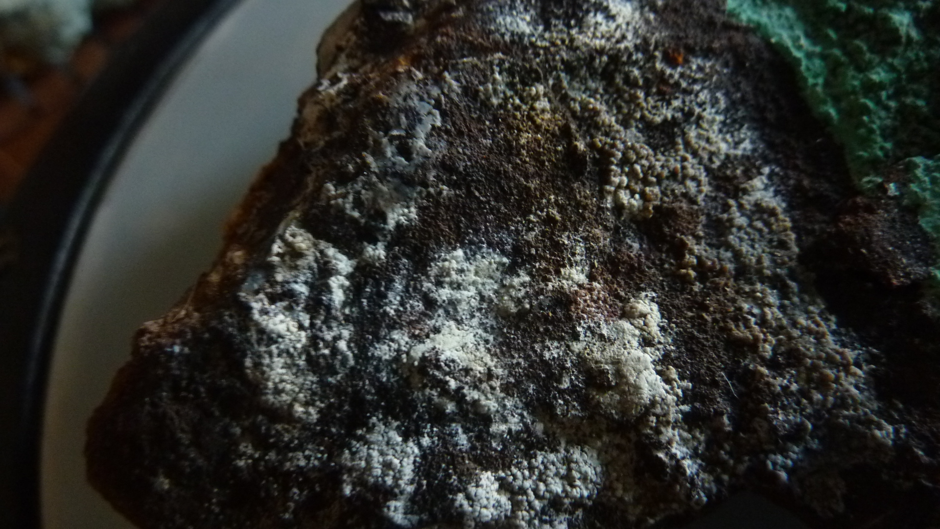

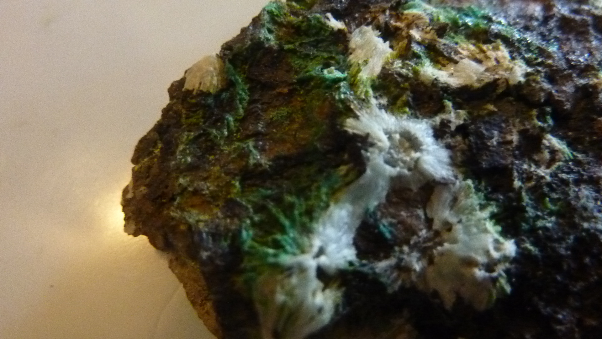

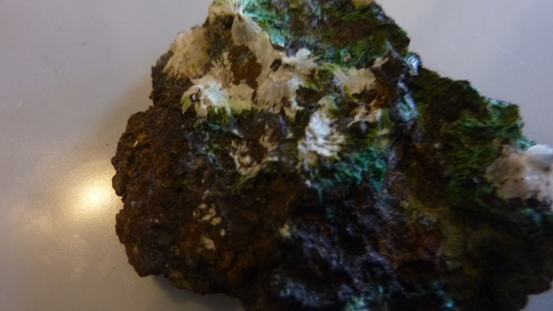

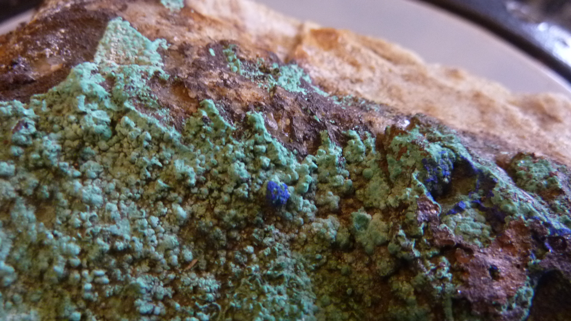

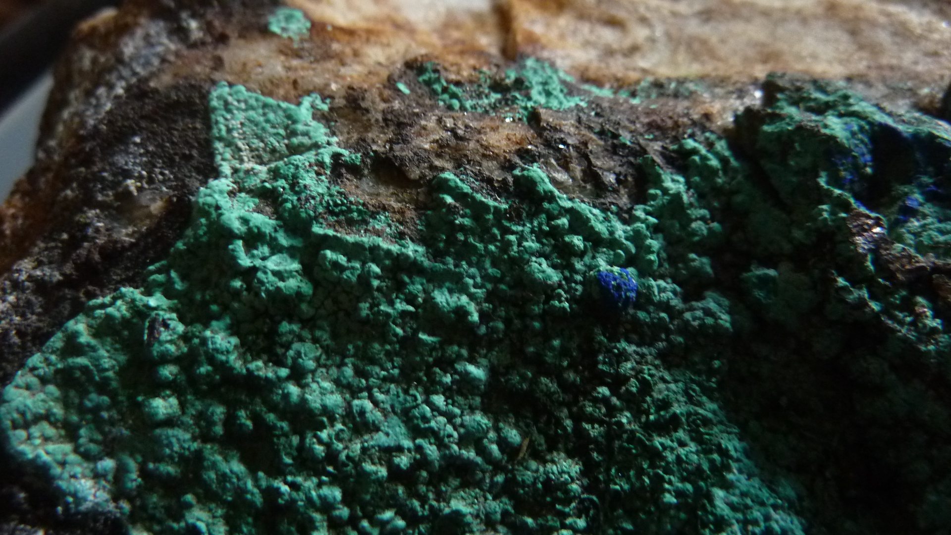

Malachite Azurite mais le blanc c'est quoi?

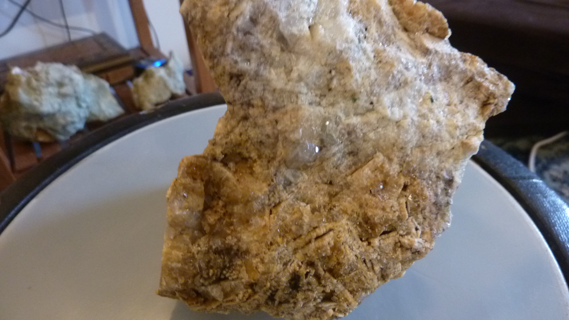

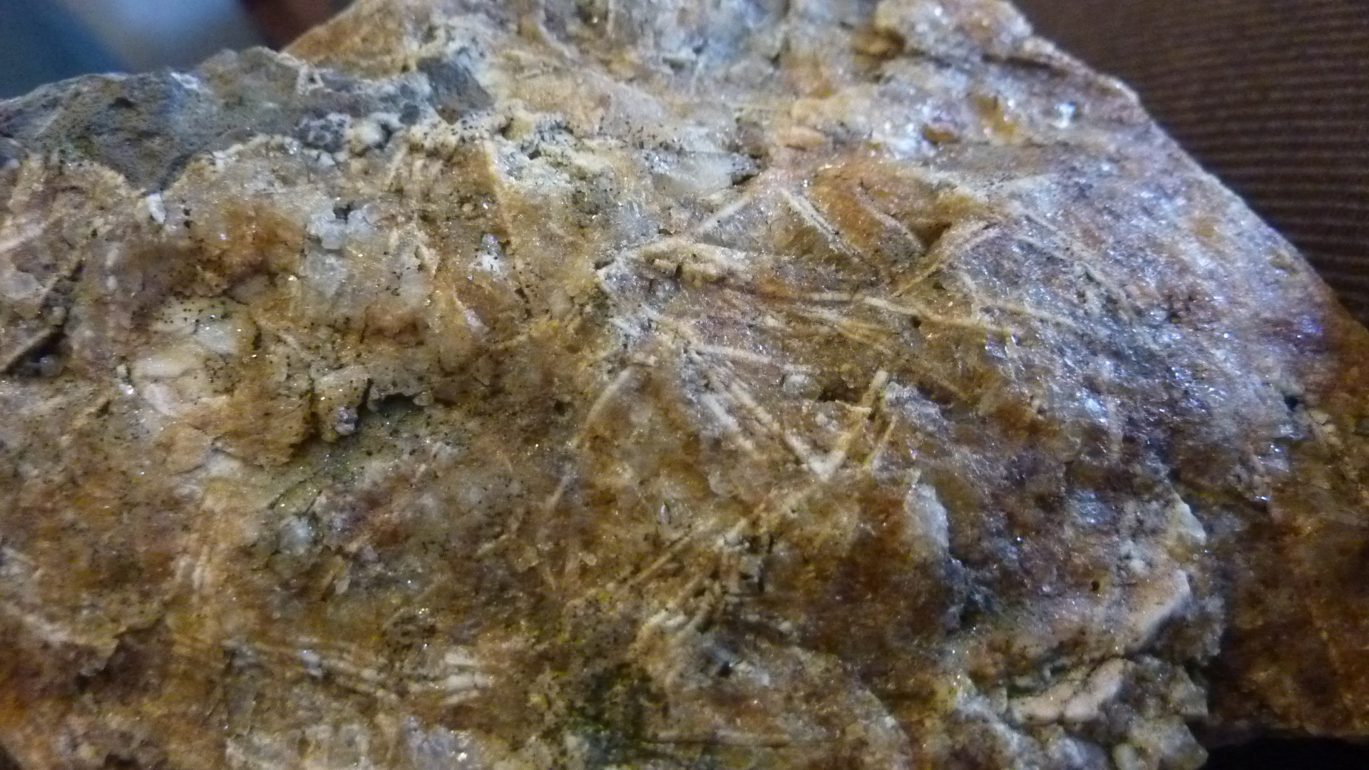

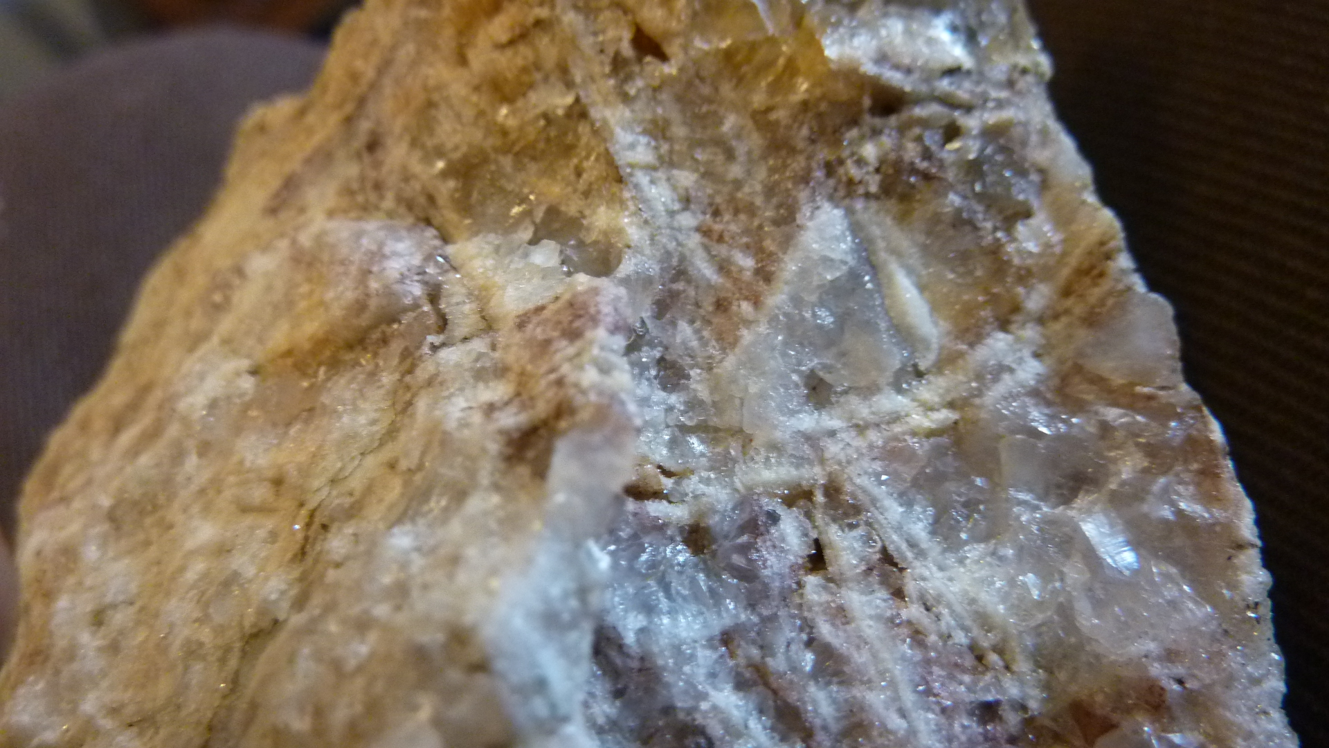

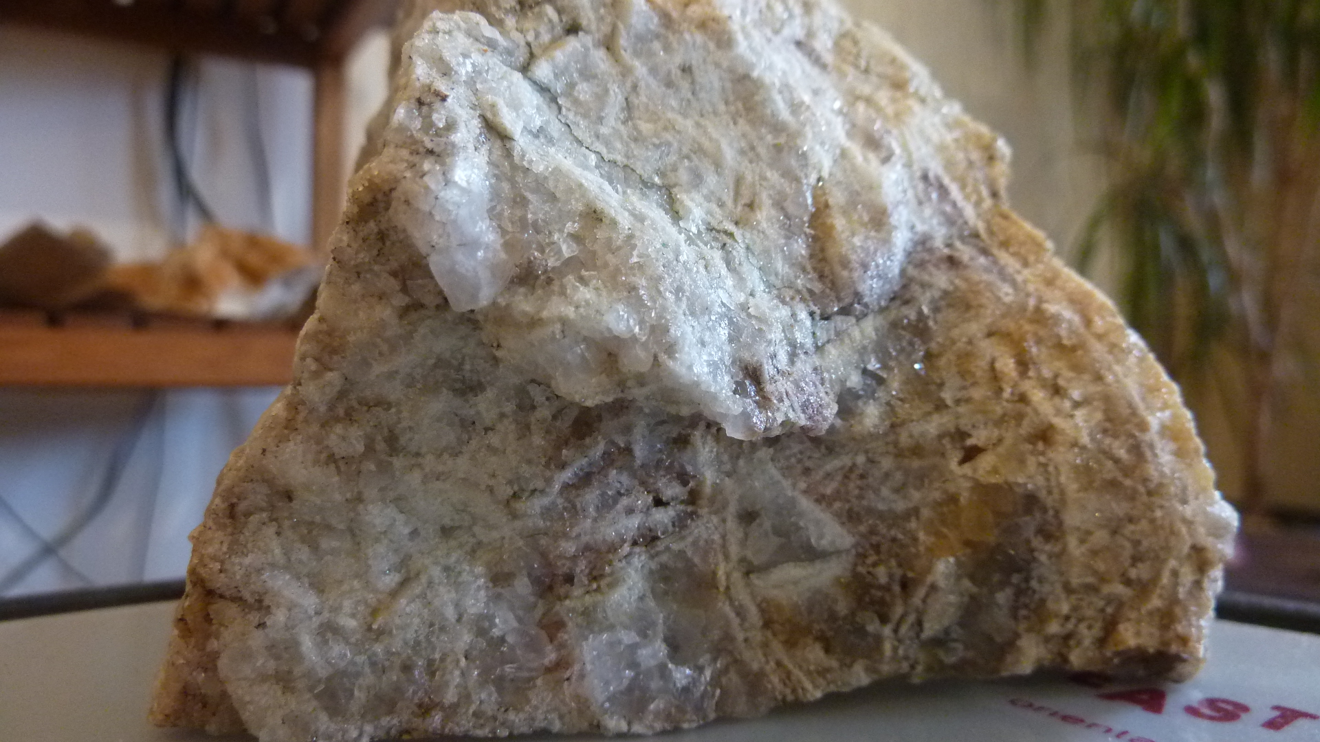

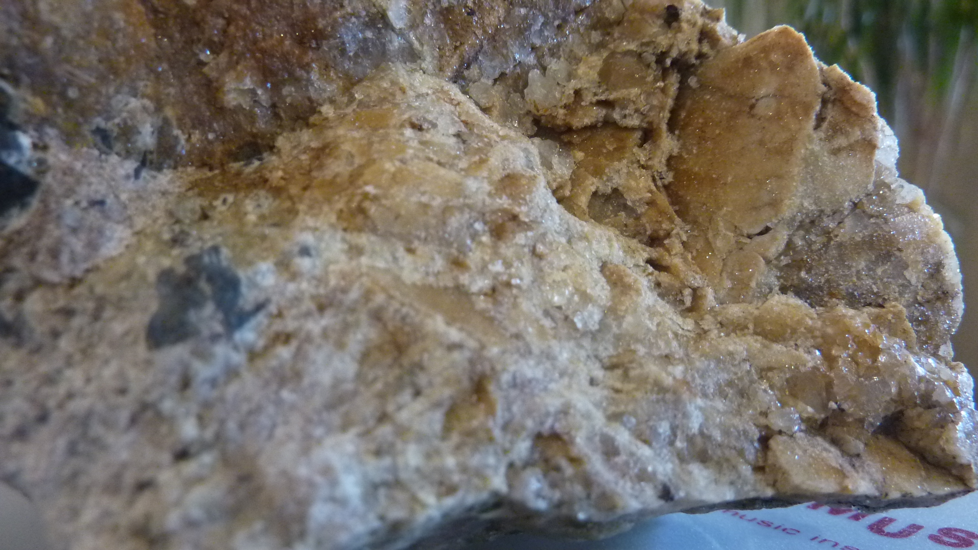

Peut on parler d'un boxwork de quartz? je n'ai jamais vu du quartz brut avec ce faciès...
P1120129.thumb.JPG.b7d9a92595db2a06a78e170e642f02d1.JPGP1120130.thumb.JPG.0306aeda9513e22e31a0691437d964a7.JPGP1120131.thumb.JPG.07c04b85e6c3a7d964a624a08f95cf4a.JPGP1120132.thumb.JPG.658653c4f384aa72e07fc19f15362390.JPGP1120133.thumb.JPG.1003995068f656a435ff7c18c973a1c2.JPGP1120134.thumb.JPG.7e93e93694616bfc631222d10db5eb2d.JPG

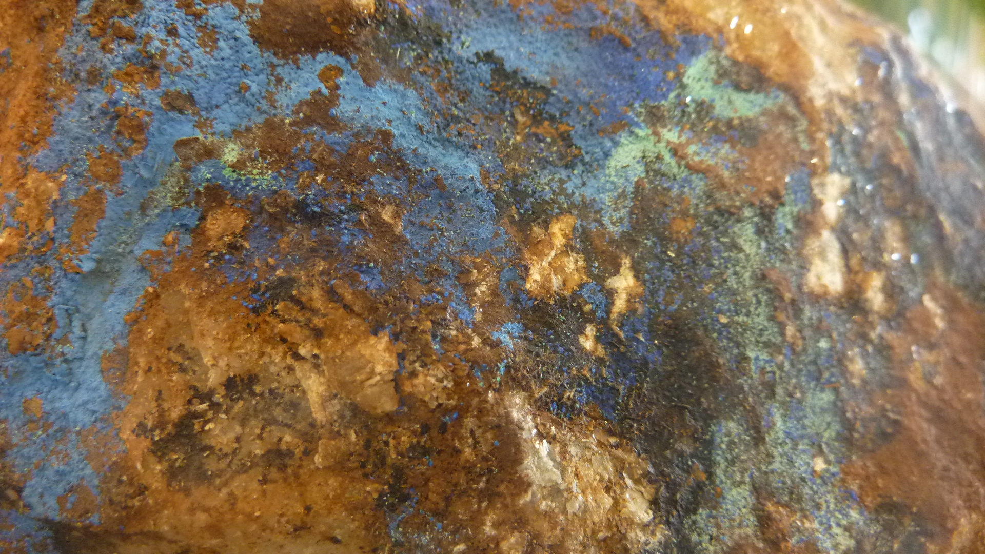

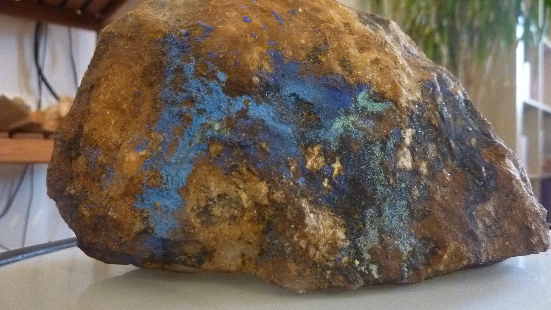

Azurite ?
P1120139.thumb.JPG.ad864e5c9fc401f01da0502c62006c5b.JPGP1120141.thumb.JPG.574cbe0f1a389855160a8b65b240ab18.JPG

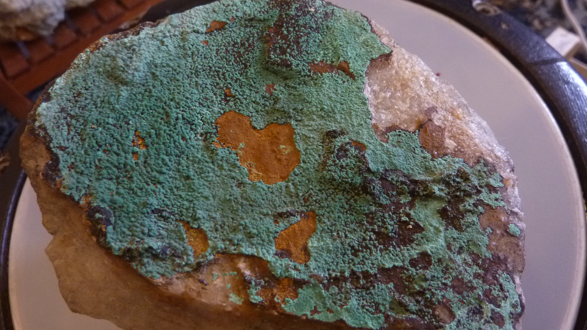

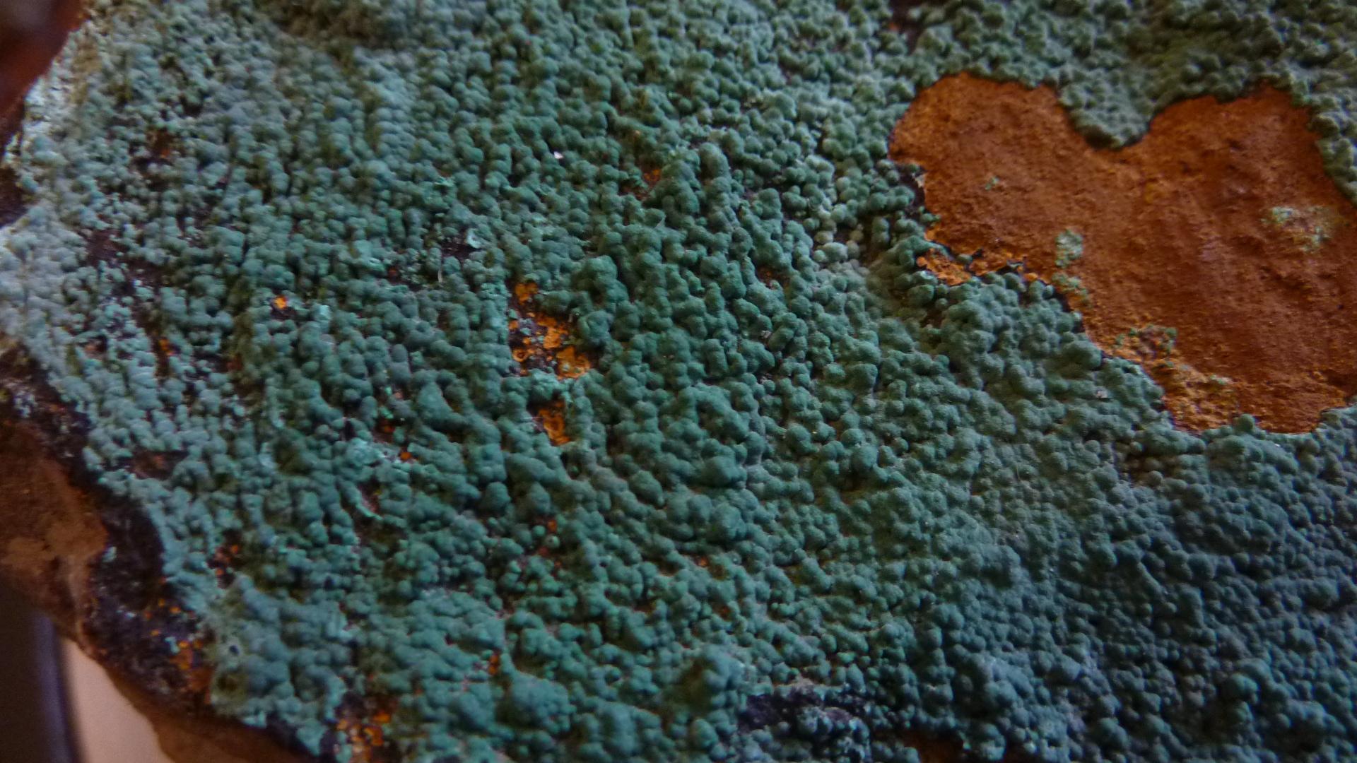

Malachite
P1120143.thumb.JPG.d84f0c93b2cec93e1fef0ce218285da6.JPGP1120144.thumb.JPG.c0e79574afe751ec3d087918384f6832.JPG

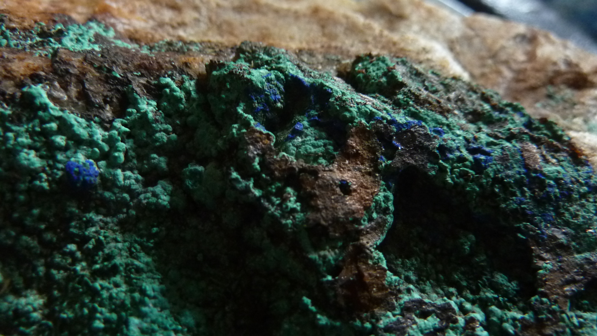

Malachite mais le blanc c'est quoi?

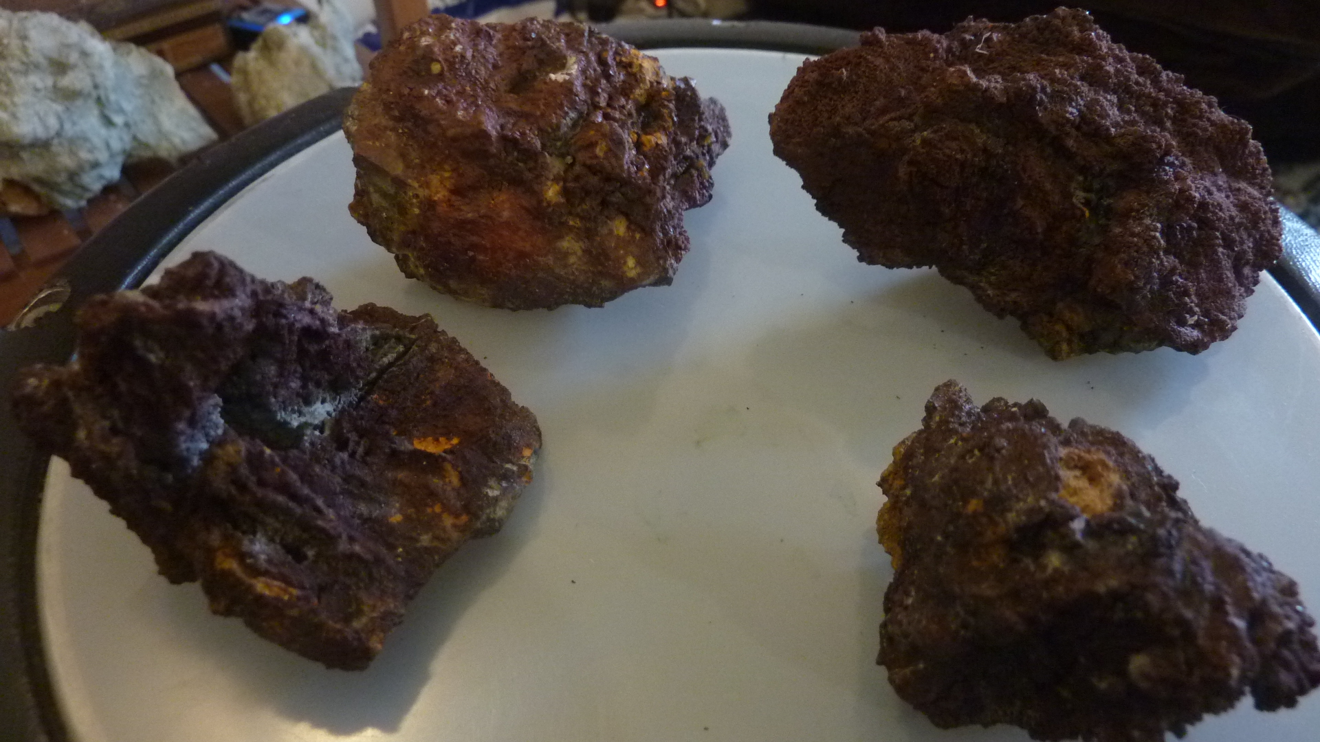

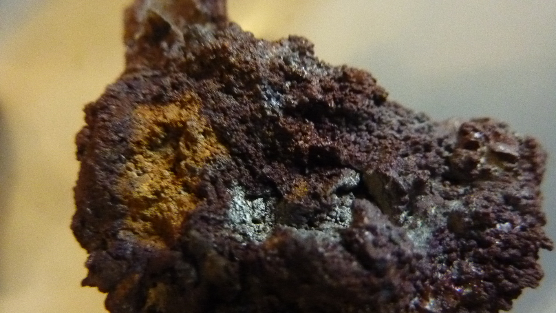

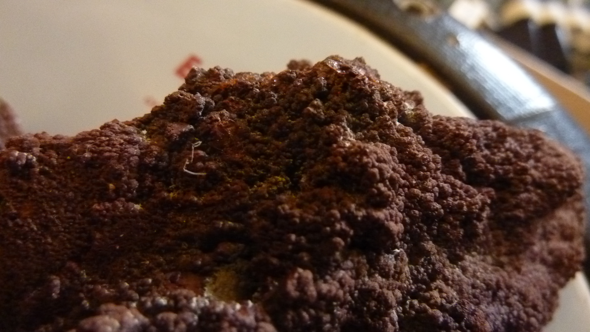

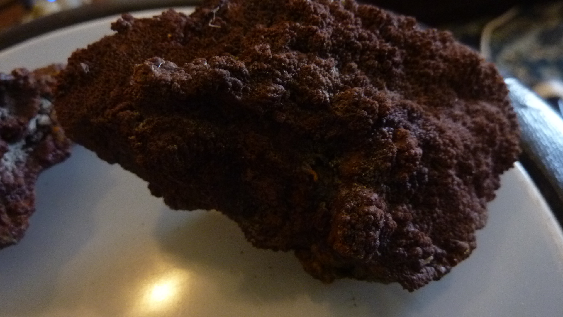

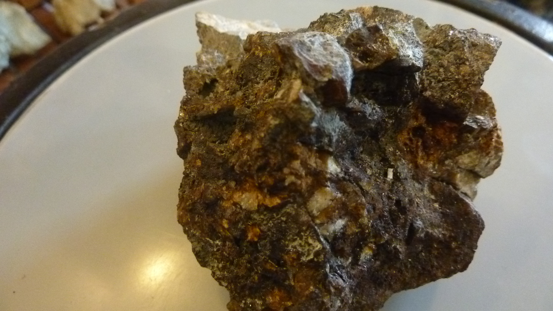

Pierre rouge voir bordeaux , une idée ? il y en as en beaucoup dans la mine

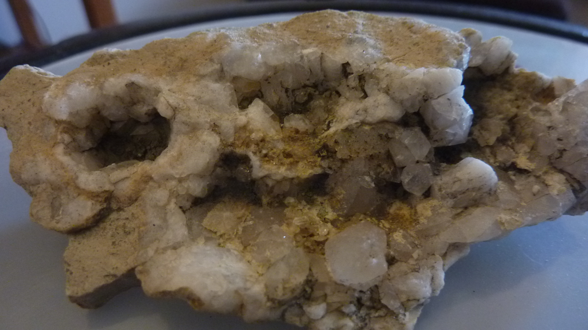

Cristaux de quartz mais rien d'exceptionnel

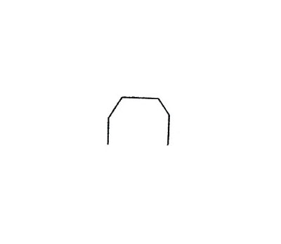

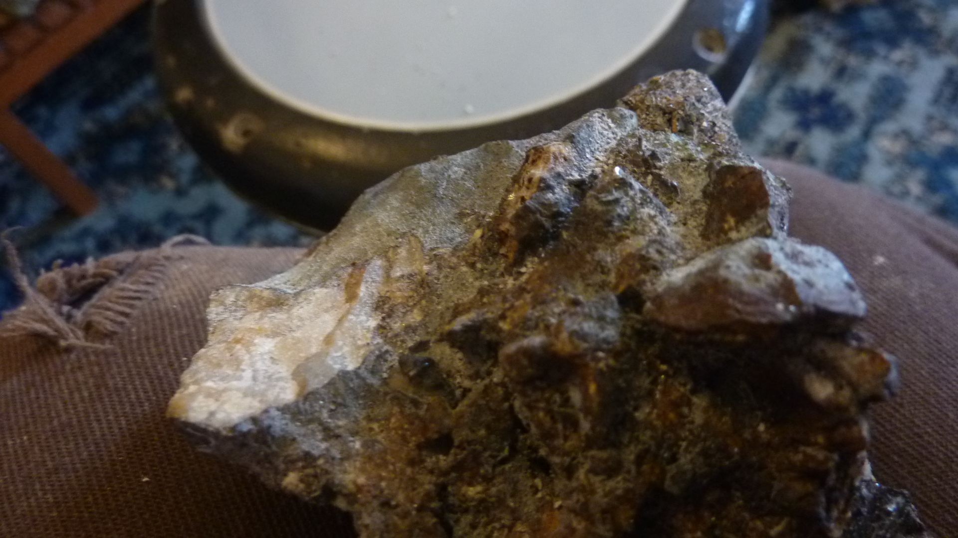

Et là les pierres qui m'intrigue , on peut y voir,a la bino, des cristaux translucides et tres plats ..mais pas sur mes photos désolé ...il y as aussi une couleur noire brillant style bitume  qui recouvre les fins cristaux  ,   j'ai envie de la casser en morceaux pour voir si on les retrouvent pas et pas recouvert..je pose au cas ou , mais de meilleurs photos arriveront....P1120135.thumb.JPG.eca8883a9f8545580035ab0903b6731e.JPGP1120137.thumb.JPG.9755fc1c30671086791ad1544230c5a3.JPGP1120156.thumb.JPG.9ba44496f65a5888dd27c5c89374677d.JPGP1120161.thumb.JPG.fd897eb8b5496dcec61eab66b25923a3.JPG
Les cristaux ont cette forme 1003743915_Quartz-plagiedre(1)copy.jpg.97d727e926f22943cafba9699b9c7f73.jpg
Voili voila ,je vais y retourner et prendre des photos a l'intérieur . il faudrait débarrasser le sol de tout ces cailloux et installé des rondins de bois pour soutenir le plafond mais comme je suis seul je pense que cela vas me prendre un an !!!!
Pour le dernier je dirai pareil. Le bleu de ce mineral proviendrait d'impureté de cuivre.
La toute première photo du topic ressemble à de la chrysocolle et après peu de doute sur la malachite (vert vif) et l'azurite même si pour cette dernière c'est moins évident d'être sure. La chrysocomme comme à la langue.
Personnellement je ne tenterai pas d'y rentrer et même s'il y avait de beaux cristaux (bien plus beau que les tiens mêmesi c'est pas mal du tout ), j'hésiterai a deux fois avant d'y rentrer sauf éventuellement à trois au moins avec casques et cordes. Oui je suis d'accord une pierre ne vaut pas une vie sauf si elle est philosophale, une grosse pépite d'or ou un diamant comme le Hope ou une géode géante (comme au Minas Gerai au Brésil).
Soit prudent;)

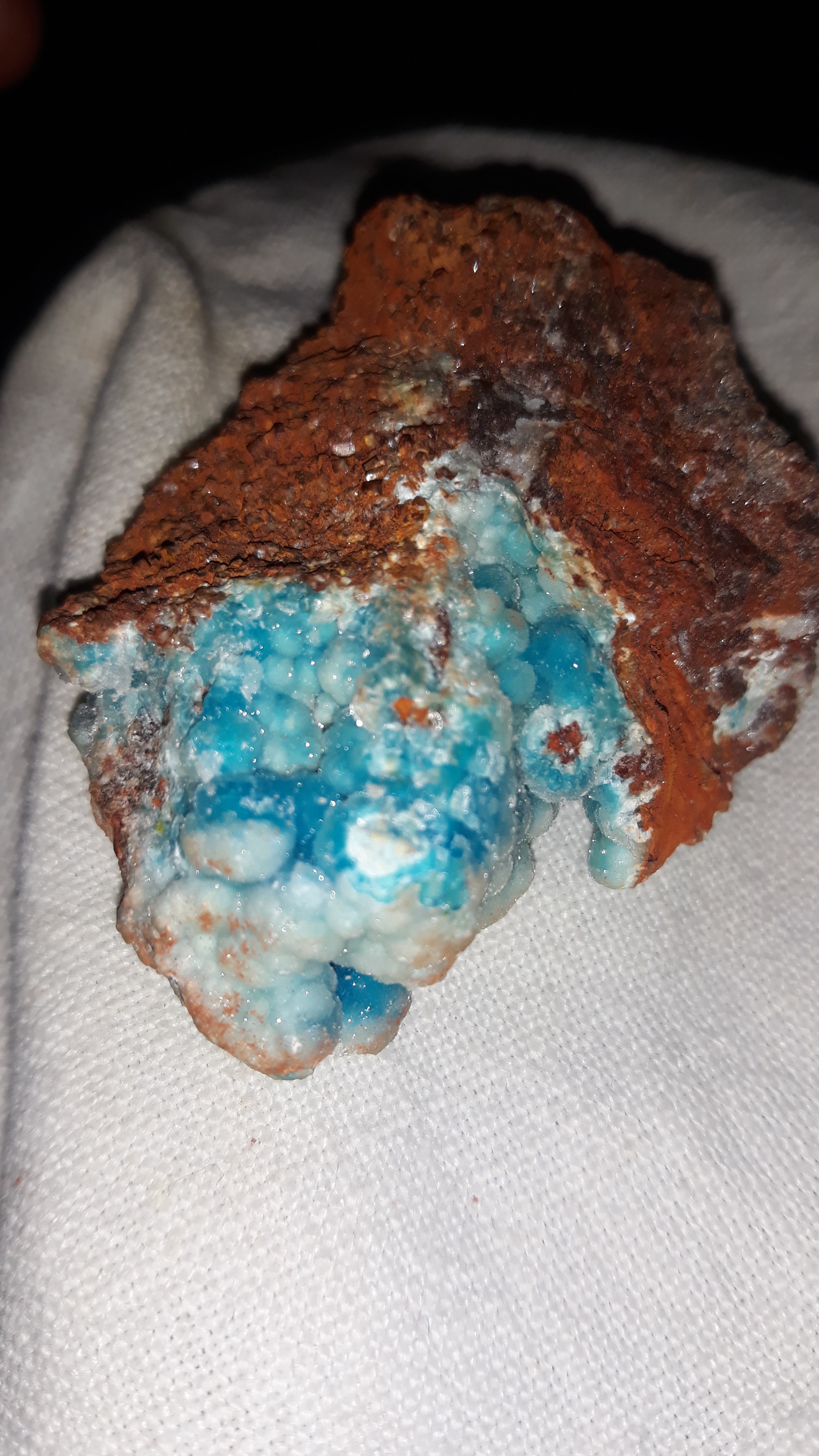

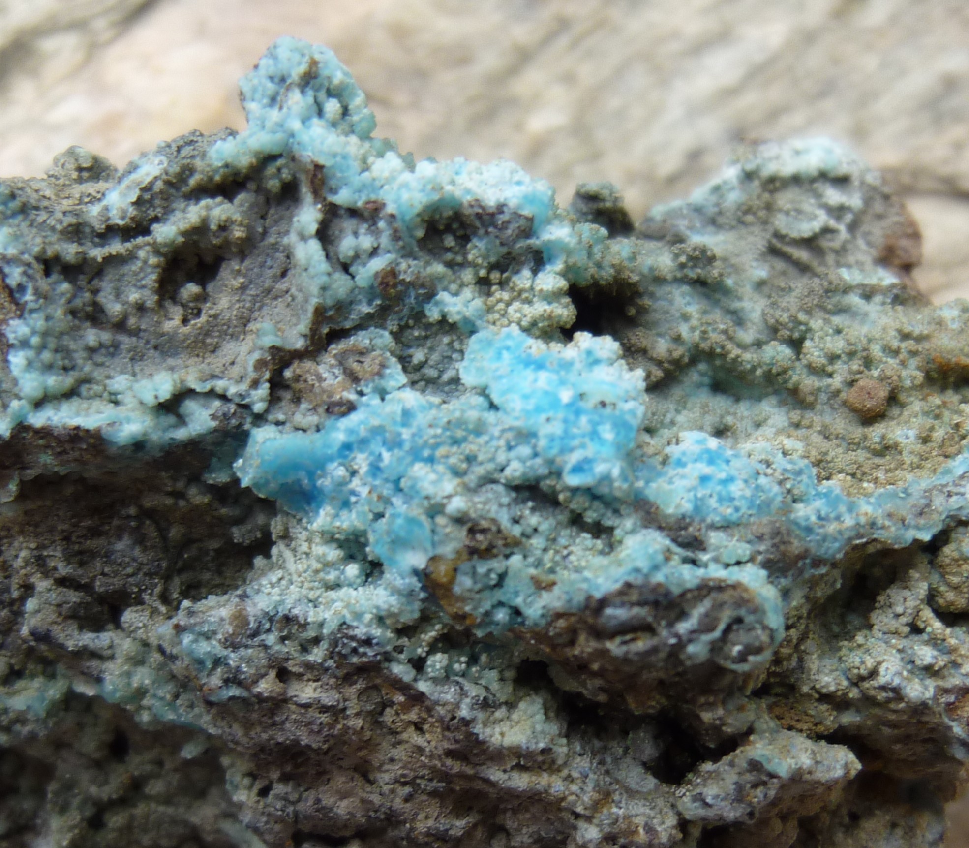

J'en profite pour remballer un échantillon dont jai persu la provenance et le nom mais cela ressemble à de l'allophane sans en être forcément..
le blanc : allumohydrocalcite ; le bleu : allophane...tres courant sur alzon !

il y a 39 minutes, le sablais a dit :
sans doute allophane
Merci

:cryss:KCM, c’est chaud:exclamation: ton projet m’inquiète un peu:suer: j’aimerais bien te dissuader de te lancer comme ça dans le vide,,, :gratte-tete:
Il y a 13 heures, KCM a dit :
Tout-à-fait d'accord avec Gaël et Trenen23, comment raisonner autrement, avec bon sens ?
Des membres du forum ne sont plus là parce qu'ils sont morts, pour quelques cailloux de plus. Tu ne veux pas être le prochain, j'imagine.
En matière de microminéralogie, l'exploitation des déblais fait largement mieux et sans trop de danger (sauf le coup de masse sur les doigts) et ce, pas qu'à Alzon.
pour appuyer le sujet :
   je connais bien la mine ; suis géologue de formation et speleo par necessité et acces aux anciens reseaux......
                      je ne mettrais plus les pieds dans la galerie même accompagné de gens experimentés (jamais seul c'est évident ; techniquement impossible dans de nombreux cas ne serait ce que pour se defaire du matos en remontant d'un puits  !!)
    et si je dis qu'il n'y a plus rien dans la galerie c'est que je m'en suis assuré  ! même en micros !! (roche support trop altérée..........) !!
Oui, je suis entièrement d'accord avec les interventions des autres membres : LA SECURITE AVANT TOUT !!!
Je te conseille vivement de te rapprocher de personnes compétentes avant de tenter quoi que ce soit ! Il serait vraiment dommage qu'il t'arrive un incident malheureux pour
quelques cailloux, et vu le commentaire de Zunyite qui connait bien les lieux, ça me parait très très risqué...!
Cordialement,
Laurent
:hi:
Regarde du côté de la barytine pour cette forme et recherche sur le caillou, voir un autre identique s'il y a des veines de barytine, elle n'est pas attaquée par l'HCL, est rayable au couteau, pour l'autre, style bitume, peut-être goethite, si ça peut aider.
jojo
merci beaucoup @jojo38 , j'ai rangé le cailloux a la cave mais demain je le ressort et je vais plus observer pour comparer avec la baryte et tenter des  photos avec ma loupe ...le soucis est que là on est dans le monde de la micro et c'est difficile avec mon pauvre matos de photographier ce que je vois a la loupe !!!  pour la goethite n'est elle pas toujours mamelonné ?? je croyais .... car là c'est pas le cas
