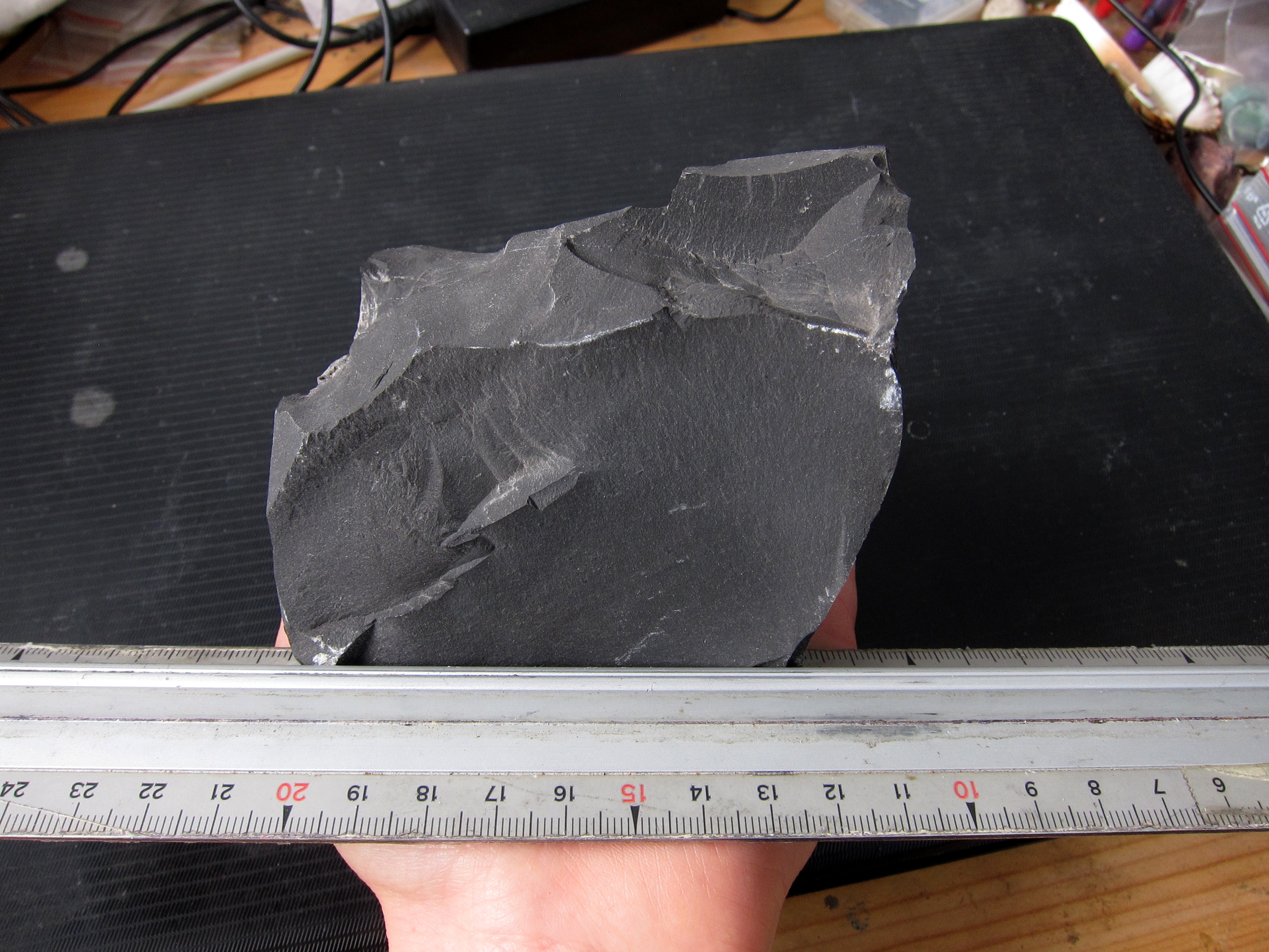

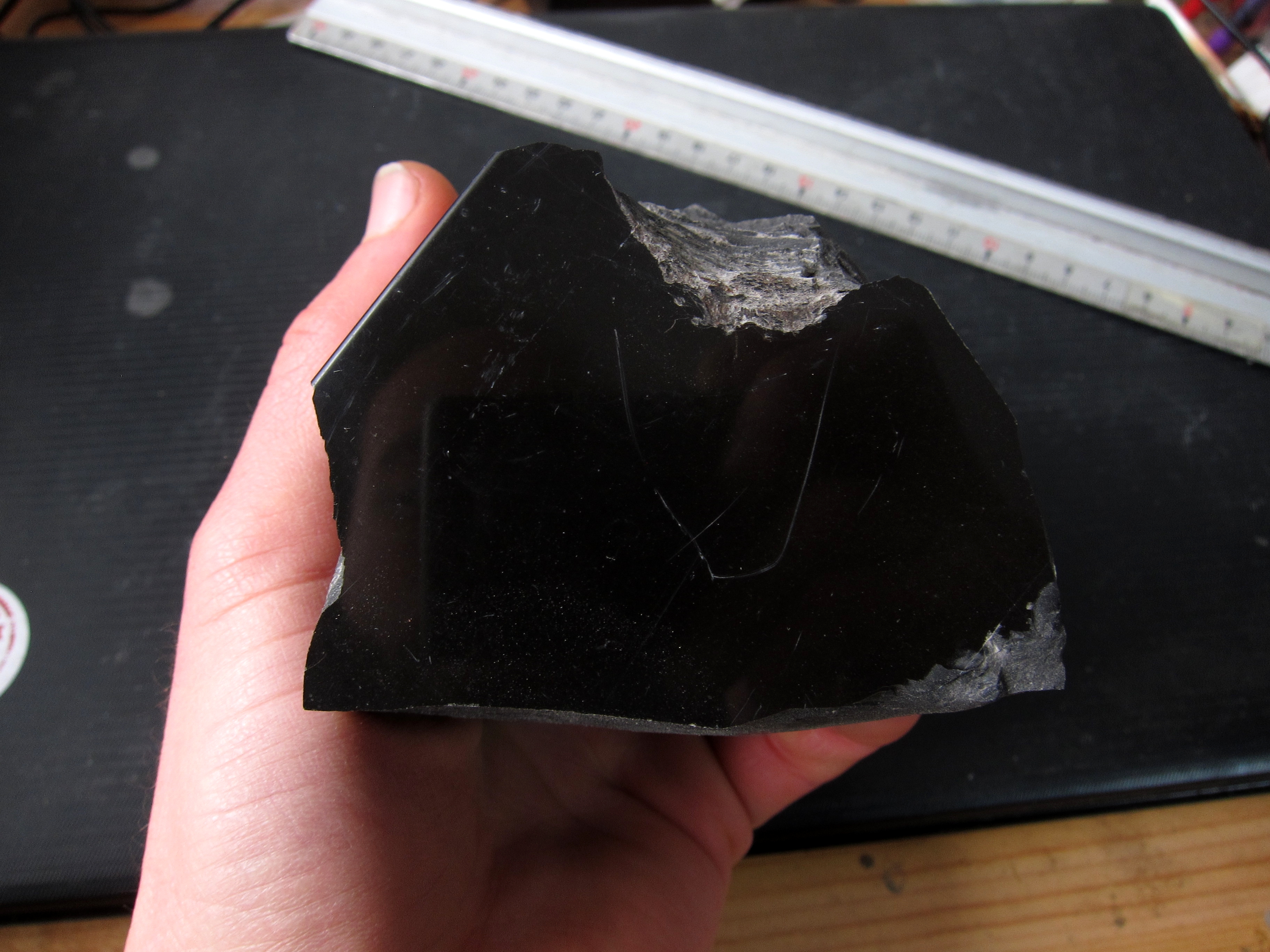

On m'a récemment donné un cube (15cm de coté) de pierre noir, photo 1 et 2 (nommée marbre mais que je soupçonne d'être du calcaire vu l'aspect de la cassure, en tout cas c'est du carbonate vu la réaction à l'acide) et comme je n'en ai pas d'utilité en l'état et en tant que lapidaire j'ai essayé de la tailler. A ma grande surprise j'ai vu une espèce de liquide d'aspect huileux de couleur marron qui se dégageait de la boue de taille, photo 3, avec une odeur très particulière (ça m'a fait pensé à du sulfure d'hydrogène ou l'odeur du gaz naturel). Ma 1ere réaction a été de penser que j'avais affaire à une pierre teintée (je précise que je ne connais pas bien les processus ni les liquides utilisés pour les teintures des calcaires).

Cassure fraiche
Zone polie à l'origine
