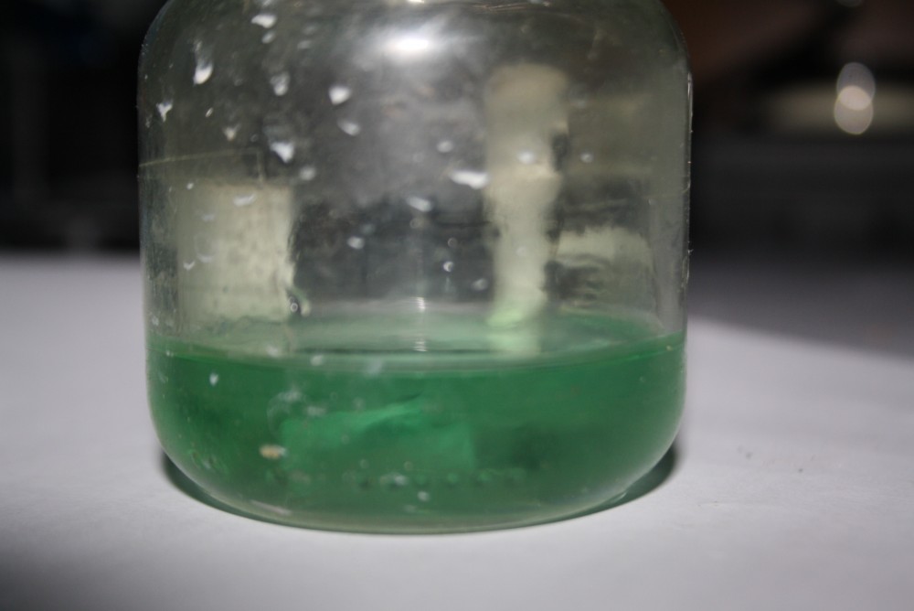

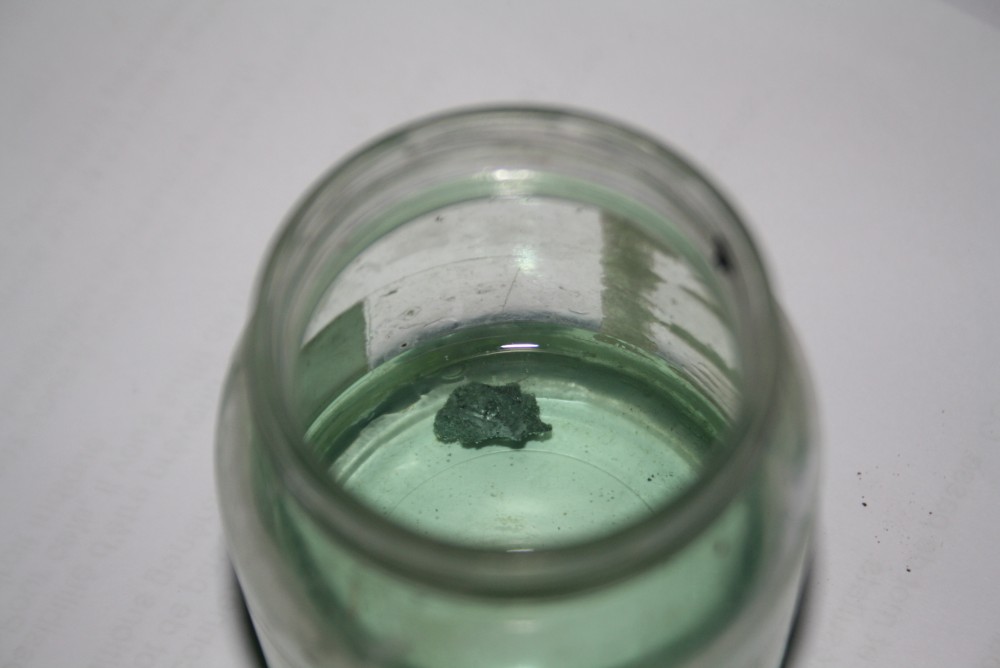

non avant de maitre un fargment dans l'acide je l'ai regarder a la loupe binoculaire et il a des petit point blans sur la surface , je ne peut pas prendre de photo c pas net, mais voici la réaction de mon acide en photo , la pierre ce casse facillement avec une pince coupant.
IMG_1077.thumb.JPG.67e516989f6ca86fa7303883dd2b4244.JPGIMG_1078.thumb.JPG.76e6ae08f30ea2e3c983acdd0c44b0e1.JPG
l'odeur ma arracher le nez mais ça sent pas l'ail
je penser a du manganése es possible?
Bon, ben, ça va bien du côté du Chrome. C'est un vert de chez vert. Pas le vert pâle bleuté du Fe2
Le Manganèse aurait donné une solution rose.
Le dégagement de bulles devait être celui de l'Hydrogène. Normal pendant l'action d'un acide sur un métal.
Maintenant, il doit y avoir autre chose, plus dense (le Cr est à 7,15) et moins dur (le Cr est à 7,5). Enfin... si les caractéristiques données sont les bonnes.

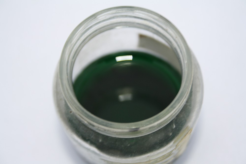

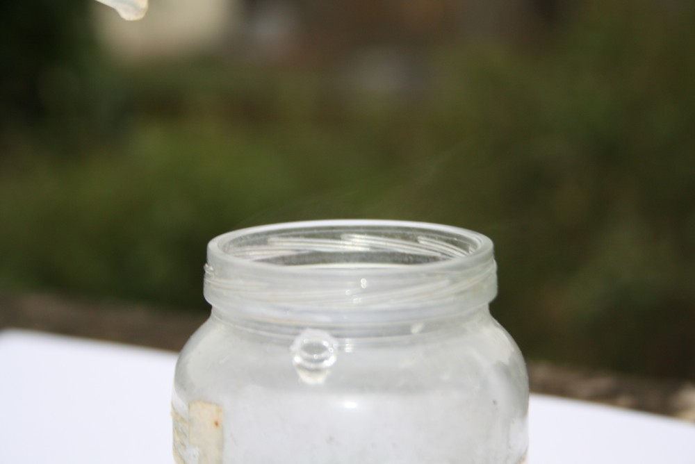

j'ai rajouter des gouttes de soude dans ma solution aucune réaction appart une légère fumée et mon échantillon se fragemente en plusieure morceaux.
photo 1 avant  et la 2éme aprés experience on voit une légère fumée
IMG_1083.thumb.JPG.a31c709357e6ffebb1f6d42943a8dfa7.JPGIMG_1087.thumb.JPG.16b2e17b1e916669699dd8d17639abbc.JPG
il y a une heure, inachis a dit :
Ca peut simplement ête lié au fait qu'il y a encore un excès d'acide qui neutralise la soude.
Il y a 1 heure, inachis a dit :
Réaction exothermique liée à la neutralisation.
Prendre beaucoup moins de solution pour plus de soude.
Il n'a pas encore été dit que ça n'est que du chrome. Ca a l'aspect d'un métal, ça réagit à l'HCl comme un métal et la couleur de la solution de chlorure correspond bien à celle du chrome. Du chrome avec qqchose d'autre? Sans aller + loin dans la chimie, moi, je coince. Si des propositions émergent, elles sont les bienvenues.
