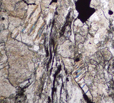

Merci de votre réponse, mais il y a vraiment quelque chose que je comprends pas : si ce n'est pas du pyroxène ni de l'hornblende, que peut-être ce que j'ai identifié en rouge ? J'ai exploré toutes les pages du PDF "catalogue", et rien ne correspond à part le pyroxène ou l'hornblende....

Et si j'ai choisi ces vues, c'est parce que c'est très facile de l'identifier, les losanges attirent l'attention (en terme plus géol le clivage), et le relief qui change fortement en tournant la platine aussi. Il n'y a pas besoin de LPA pour l'identifier.
902571806_vue7X4LPNA(1).thumb.JPG.5f05f76a72f4d78d401032f50cda162d.JPG .
Je rajoute aussi un petit truc pour reconnaître un pyroxène en lame mince : il y a des plans de clivages à 90°. Pour ce que l'on voit ce minéral que tu tentes de trouver, il n'y en n'a pas, donc cela ne peut pas être un pyroxène. Pareil pour les amphiboles, sauf que l'angle entre les plans de clivage est à 120°.
A nouveau, comme on te le répète depuis déjà un moment, lis le contexte géologique qui t'a été fourni. Les teintes de biréfringence ne sont pas l'alpha et l'oméga de l'identification minéralogique en lame mince.

Merci à vous 2 pour vos réponses, je crois avoir enfin trouvé de quel minéral il s'agit.
Merci pour vos liens, sans lesquels je n'aurais pas pu le trouver puisque ce n'était pas dans mes "catalogues" !
Le minéral identifié en rouge est un minéral incolore, se caractérisant par son pléochroïsme de relief et par ses nombreux clivages. Il est aussi faiblement coloré.
C'est donc de la calcite.
Est-ce enfin correct ? Cette fois, je suis plus sûre de moi que les fois précédentes !

C'est clair. D'autant que pour ce minéral les effets de couleur en LPA peuvent induire en erreur
  Le 01/01/2021 à 17:10, etudgeol2 a dit :
Expand
Ouaip!
Un truc en plus: les phénomènes colorés en LPNA le long des clivages. C'est caractéristique et lié à l'énorme biréfringence du minéral.

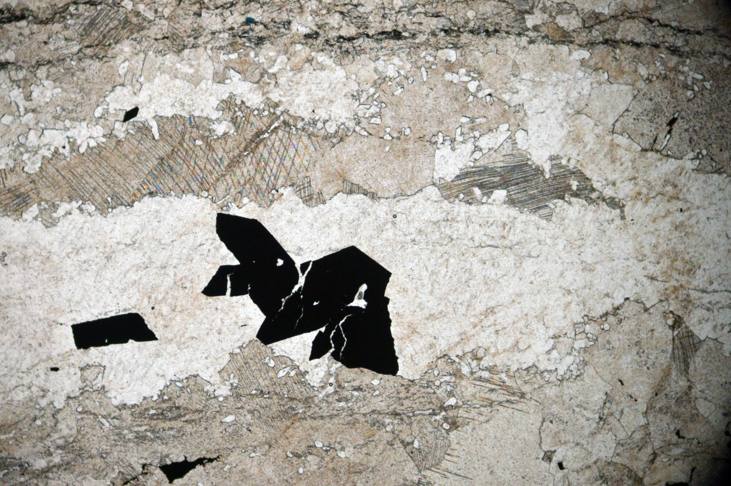

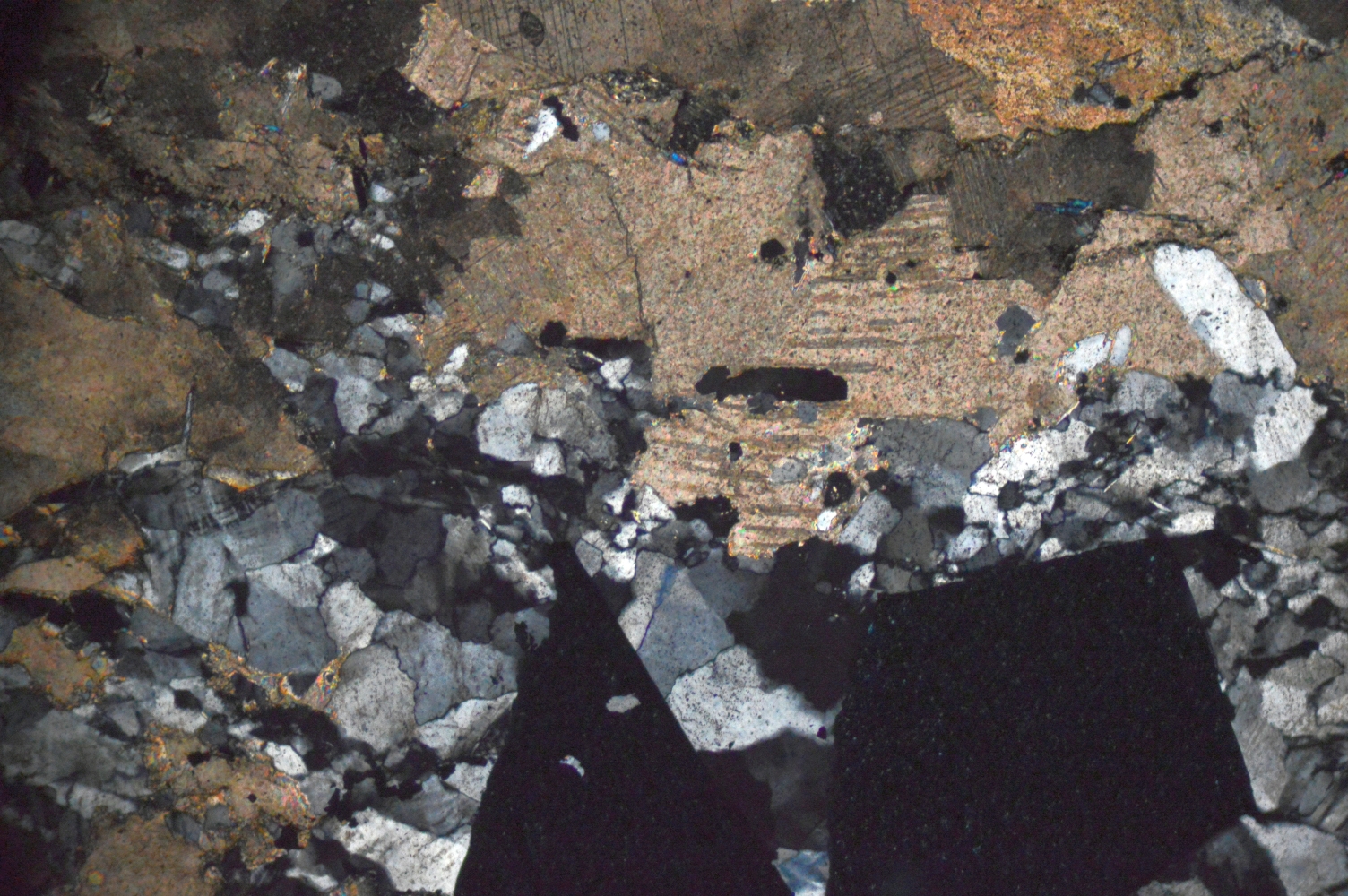

Bon là tu as la calcite, à vue de nez il faut régler le cas des minéraux (du minéral) gris en LPA, ça doit pouvoir se faire assez facilement c'est un classique.
Pour le fun, l'opaque au milieu en bas à de grandes chances d'être une arsénopyrite vue la forme assez classique, pour celui de droite, ce serait aussi bien pyrite qu'arsénopyrite (là la forme n'est pas discriminante).
Après, je ne sais pas ce qu'il y a comme séance de détermination avec l'exercice, mais le microscope polarisant c’est toujours un peu paniquant.
Hyper important, déterminer après avoir décrit
Ex: je vois un minéral incolore en LPNA avec des traces (clivages) se recoupant à 30° et 60°. très forte variation du relief, en LPA couleur très délavées, on peut penser à de la calcite.

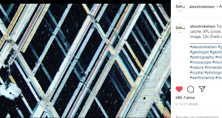

Je t'invite aussi à regarder sur le net des lame mince de calcite maclée. " thin section calcite twins"
