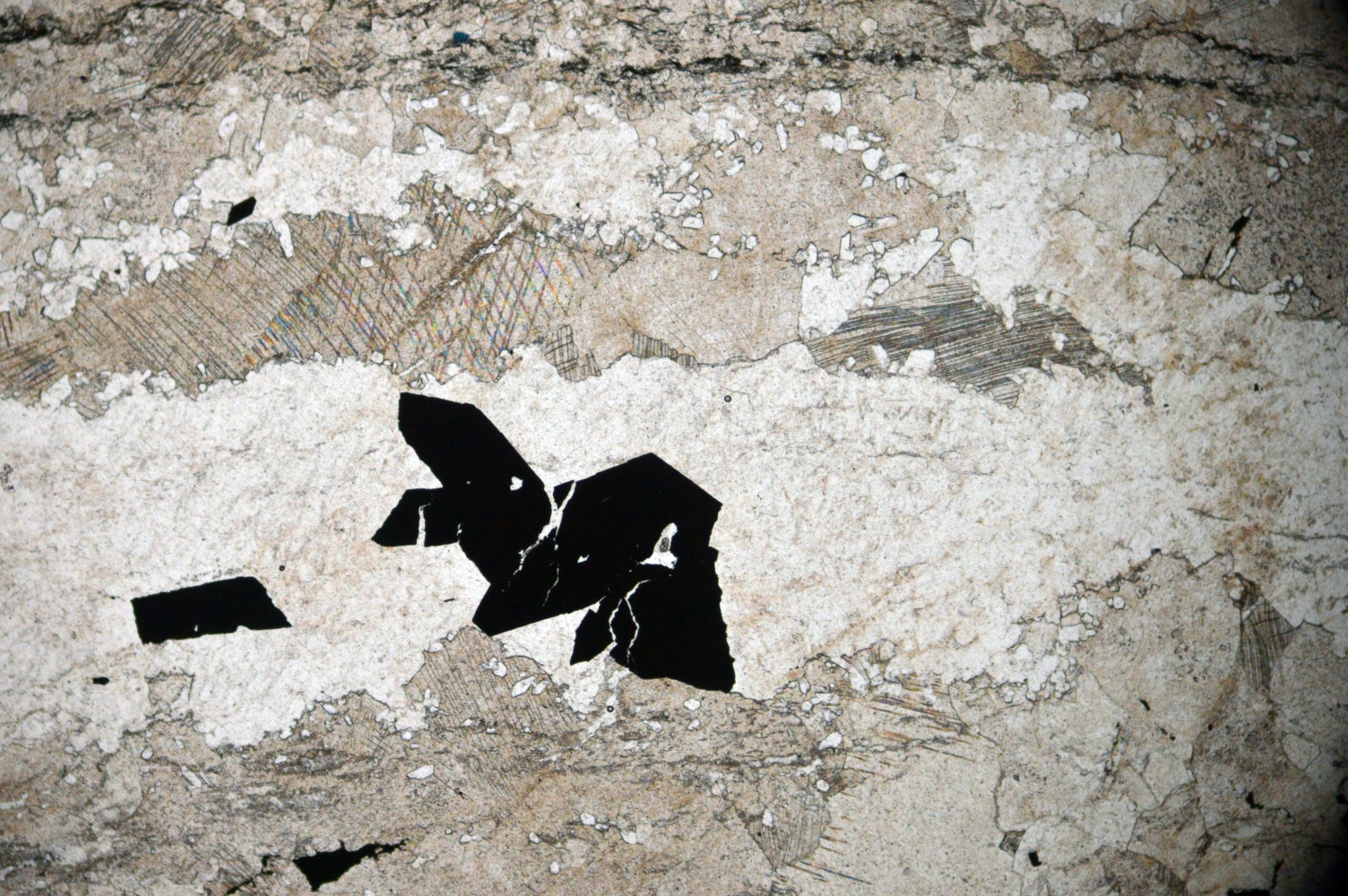

Mais voici donc ce que j'ai fait comme début de travail. J'ai légendé et identifié deux minéraux sur cette photo :
En LPA : https://www.cjoint.com/data/JLFbBtOsyoO_vue2X4.png
La même photo en LPNA : https://www.cjoint.com/data/JLFbOVp43yO_vue-2-x-4-LPNA.JPG
Mes légendes sont-elles correctes ?
Quel minéral ai-je entouré en jaune ?
Merci beaucoup de m'aider.

Il y a 4 heures, etudgeol2 a dit :
Mais donc j'ai faux partout ?!
Pour savoir si tu as faux ou non, je te suggère de préciser quels sont les critères qui te permettent de déterminer la nature de ces minéraux. Ce n'est pas en donnant des réponses vaguement au pif et en demandant à des tiers si c'est juste ou faux que tu progresseras. Tu es dans une discipline scientifique, c'est à toi de donner des arguments en faveur de tes propositions et de les discuter.
Là où je te donne une indication, car une personne inexpérimentée ne peut pas le savoir si l'indication n'est pas donnée, c'est au sujet de ta patate verte "c'est quoi ?" : le truc brun en LPNA/LPA qui bave un peu dans les fractures est la résine qui a servie à consolider la lame mince lors de sa conception. Cette résine est nettoyée à la fin, mais il en reste souvent des petits bouts dans les cavités des lames. Ce n'est donc pas un matériau qui était à l'origine dans la roche étudiée.

Voici la justification pour la muscovite : en LPNA, cela apparait comme étant incolore et limpide, et les inclusions sont absentes. En LPA, les teintes sont très vives, et l'on n'observe pas de macle. Est-ce que ça suffit pour justifier que c'est de la muscovite ?
Pour la jadéite : en LPNA, on observe des sections allongées plus ou moins rectangulaires de couleur vert pâle, et des clivages parallèles. En LPA, c'est à peu près la même chose.
Je ne comprends pas : pourquoi tout cela serait faux ?
il y a 24 minutes, etudgeol2 a dit :
@Géolynx
Merci d'avoir répondu.
Je n'ai jamais dit que tout cela était faux ;). Ce que je cherchais à te dire, c'est qu'à un niveau d'études supérieures, tu ne peux plus te contenter de donner des réponses sans argumentation et ce pour n'importe quel exercice ou problème qui te sera donné. Comme je le disais dans un autre post, quand tu seras diplômé et puis embauché quelque part, ce genre de situation sera très probablement ton quotidien et tu devras résoudre les choses par toi-même à partir des outils et documents que tu auras à ta disposition.
Pour revenir à l'exercice, je suis d'accord pour la muscovite. Un critère d'identification que tu n'as pas mentionné, mais qui est aussi très important, c'est la présence de plans de clivage parallèles. Comme les minéraux sont déformés et allongés, ils ne sont pas très droits, mais ils sont reconnaissables en LPNA.
En revanche, pour la jadéite, je subodore que tu t'es aidé de la page 5 du document de l'académie de Grenoble. Cependant, si tu relis plus attentivement cette page, il y est écrit : "Planche d'identification à l’œil nu des minéraux des différentes roches". Ici, tu regardes une lame mince, donc les critères d'identification macroscopiques ne peuvent pas être utilisés. Je te suggère de te renseigner pour voir à quel groupe de minéraux appartient la jadéite (une recherche sur Wikipédia te donnera rapidement la réponse), puis de reconsidérer ta proposition en voyant si les critères d'identification microscopique sont conformes ou non.
Par ailleurs, n'oublie pas de bien revoir tes photos, car les minéraux opaques mis à part, il y a d'autres phases minérales en plus des deux que tu tentes déjà d'identifier.

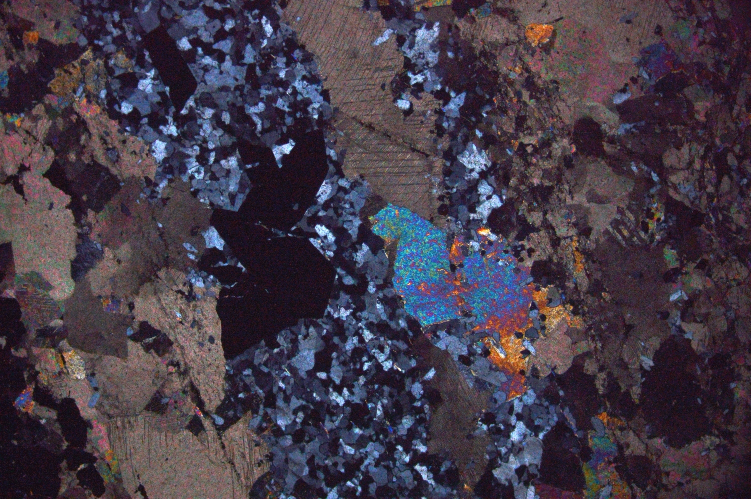

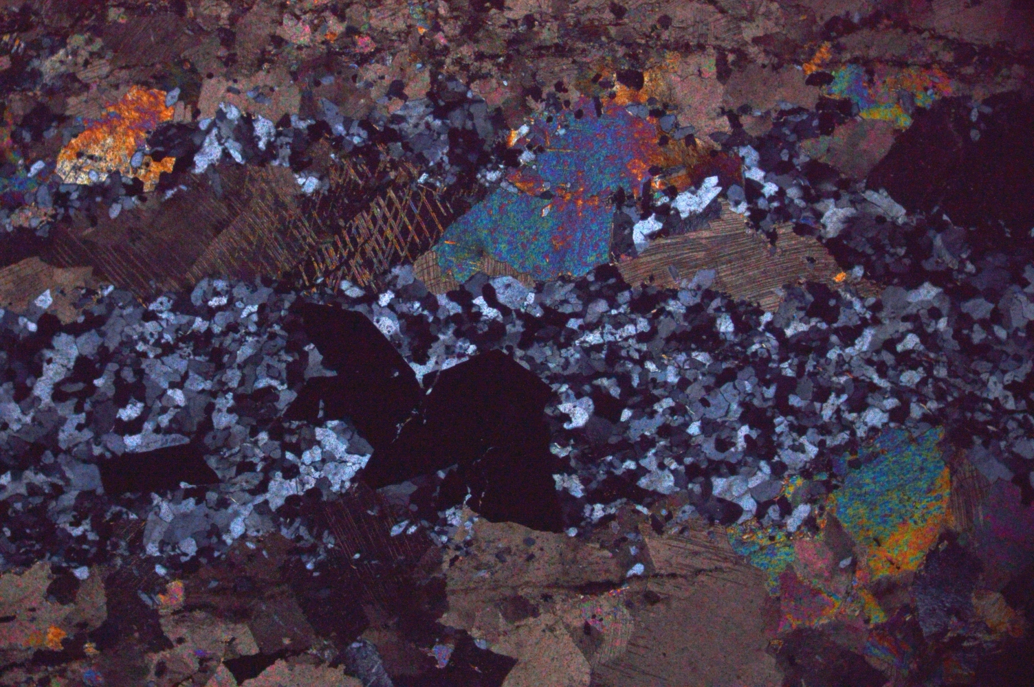

Lame du dossier vue 7
LPNA
1964165987_vue7X4LPNA(1).thumb.JPG.410801ba9069fd364baa828cc47d5524.JPG494615248_vue7X4LPNA(2).thumb.JPG.3197b1a2058d59a2cff2099ae5274252.JPG
Il y a un minéral dont le relief change beaucoup 'pléochroïsme de relief". Ce minéral a aussi un quadrillage losangique. Des trucs noirs, opaques. Et autres ...
On s'intéresse aux couleurs. aux formes des minéraux.
LPA
1482939865_vue7x4LPA(2).thumb.JPG.1ab1c3ccc5ff5e71e35f635f31eca261.JPG1330397441_vue7x4LPA(1).thumb.JPG.f7306c39a7b183d29a0d233f0203bc44.JPG
En LPA, on voit une mosaïque de minéraux blancs et noirs au centre de la vue (regarde les limites de ces cristaux), qui s'éteignent et vice versa lorsqu'on tourne la platine. Observe bien cette extinction.
On s'intéresse aussi aux teintes, etc...

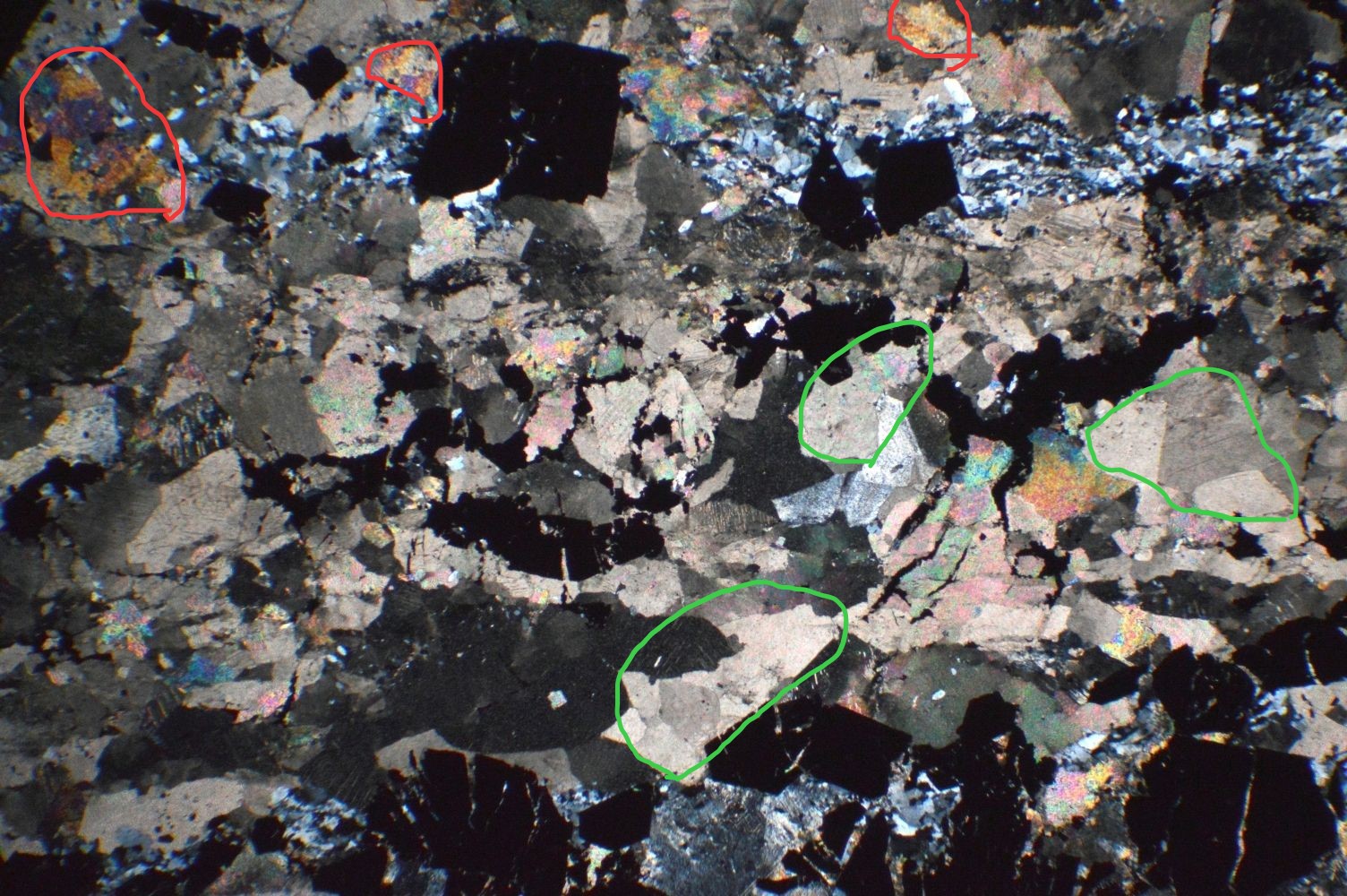

Pour être sûre, j'ai entouré en rouge le minéral dont on parle : https://www.cjoint.com/data/KAbl67i65lO_minéral.png
Est-ce bien celui-ci dont vous parlez ?
En LPA on a  des teintes de la fin du 1er ordre et en LPNA on observe un pléochroïsme de relief fort, c'est faiblement coloré, le relief est fort, on observe aussi 2 clivages, formant un angle d'environ 60° visible uniquement sur les sections basales. Je dirais donc que ce minéral cerclé en rouge est de l'hornblende ?
Est-ce correct ?
Comment savoir quel type d'hornblende c'est ?
Je vous souhaite aussi une bonne année 2021, qui va être difficile pour moi....
Est-ce bien celui-ci dont vous parlez ?: Oui
En LPA on a  des teintes de la fin du 1er ordre: Non. Les teintes de polarisation sont trop délavées pour ça. Ca te donne une idée du niveau de biréfringence du minéral
Et non pas la hornblende. Mais bonne année quand même.
