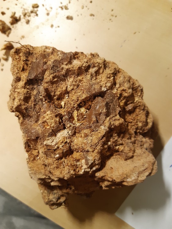

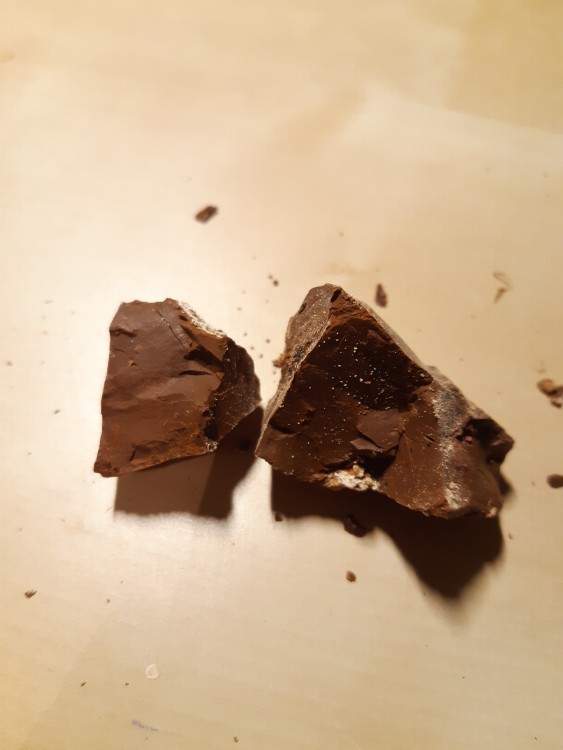

Mt Ventoux Posté(e) 28 décembre 2020 Signaler Posté(e) 28 décembre 2020 Bonjour, Aujourd'hui je suis allé dans une carrière connue pour avoir livré des fossiles d'âge eocene, j'ai creusé dans une fente située entre deux bloc, dans laquelle il y avait cette sorte de terre étrange couleur chocolat assez dure,mais facilement fragmentable à main nue. Je voulais savoir si cette "boue" chocolat était datée de l'éocène, ou si vous saviez quel type de roche es ce. Si vous savez n'hésitez pas à m'en faire part sur ce topic svp. Citer
grenat66 Posté(e) 28 décembre 2020 Signaler Posté(e) 28 décembre 2020 Bonjour, Bizarre, la cassure conchoïdale fait penser à celle du jais bien que la couleur ne corresponde pas vraiment, mais peut-être est-ce l'éclairage. La dureté du jais se situe entre 3 et 4, donc à vérifier. En revanche, rien à voir avec "une sorte de terre" pour la consistance. Une, voire plusieurs photos prises en lumière naturelle et sous angles différents seraient plus parlantes Citer

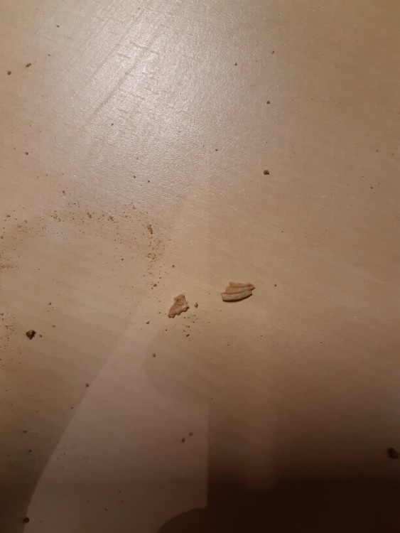

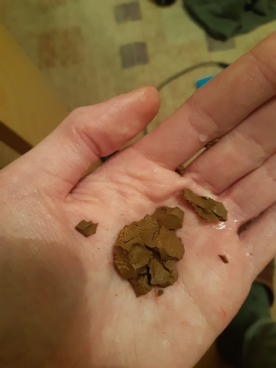

Mt Ventoux Posté(e) 28 décembre 2020 Auteur Signaler Posté(e) 28 décembre 2020 Ok,merci pour vos réponses, cette pierre "chocolat" se délite sous l'action de l'eau, et elle devient encore plus facilement fragmentable Je ne possède malheureusement pas d'acide. Voici une autre photo d'un autre bloc avec une terre plus claire moins "chocolat" autour. J'ai aussi trouvé ces 2 petits fragments fossiliferes Citer
BUT Posté(e) 28 décembre 2020 Signaler Posté(e) 28 décembre 2020 Et du vinaigre blanc? Est-ce qu'elle devient collante et qu'on peut la pétrir en boudins une fois mouillée? Si oui et si elle ne bulle pas à l'acide, c'est une argile. Si oui et qu'elle bulle à l'acide c'est une argile calcaire ou peut-être une marne si elle bulle fort. Citer
Mt Ventoux Posté(e) 28 décembre 2020 Auteur Signaler Posté(e) 28 décembre 2020 Se pourrait il qu'il s'agisse d'oolithes ferrugineuse? Je vais essayer avec le vinaigre blanc. Une fois au contact de l'eau cette argile reste tout de même assez dure,et si on force elle est facilement fragmentable,mais on ne peut pas la rouler,modeler comme de l'argile. Merci pour vos précédentes réponses. Citer
BUT Posté(e) 28 décembre 2020 Signaler Posté(e) 28 décembre 2020 Si ce n'est pas une strate parallèle aux autres strates, mais un remplissage de fissure, c'est peut-être un résidu de décalcification, constitué en grande partie par des oxydes (de fer surtout et peut être de manganèse), avec peut-être une composante argileuse, mais peut-être pas (idem pour une composante siliceuse). D'après les photos, il n'y a pas de structure pisolithique ni oolithique (ou alors les oolithes ne sont pas visibles à l'oeil nu, donc de diamètre inférieur à 50-100µ. Citer
