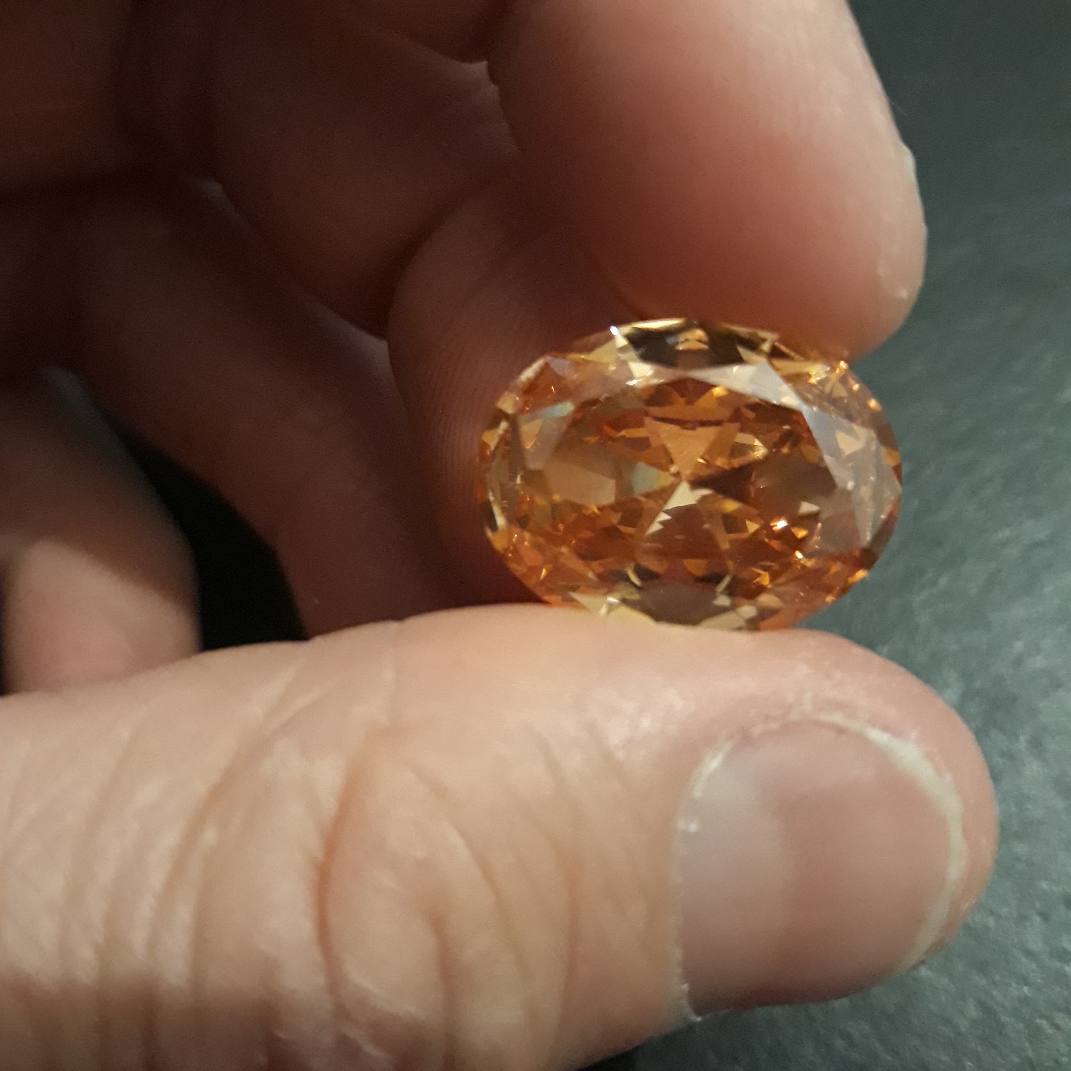

Densité 6,8, bizarre ! Celle du corindon se situe aux alentours de 4 et de toute façon la densité d'un corindon synthétique est identique à celle d'un naturel et ne permet donc pas de les différencier.
Il serait préférable de demander l'avis d'un spécialiste (gemmologue)... qui ne se prononcera pas à la vue d'une simple photo

Si la phrase ci dessus est : "qui n'a pas rayé mon améthyste" (dureté 7), aucune chance qu'il s'agisse d'un saphir (dureté 9). En revanche si c'est : "qui n'est pas rayé par mon améthyste", possibilité qu'il s'agisse d'un saphir (naturel ou synthétique)
Il y a 3 heures, BAB4243 a dit :
Salut.
eventuellement une topaze , si c'est un saphir il doit etre synthetique sauf si tu est tres riche et que tu a les moyen d'acheter un padparadscha de cette taille et de cette qualité.
J'ai une topaze de cette pureté mais bleu (traitée) de taille à peu près équivalente (un tout-petit peu plus petit). Un padparadscha véritable de cette dimension c'est des dizaine de milliers d'euros au minimum si ce n'est centaines.

L'imitation pourrait aussi être du verre riche en plomb quoique c'est dur et bien plus dense que le verre.
Note : aucune fluorescence pour cette pierre saumon.
un rubi d'un rouge aussi intense , de cette grosseur et une telle pureté doit etre tres cher , une tres belle piece .
en tout cas je pencherais plus pour une topaze rapport a la densité et la couleur , plus que pour un saphir de labo

La couleur et la dureté pourraient coller pour la topaze, en revanche et comme pour le saphir la densité de 6,8 ne convient pas du tout (il doit y avoir une erreur car 6,8...)
pardon je voulait dire la dureté , la topaze pour la couleur colle bien , eventuellement spinelle (bon elle serait taillé a partir d'un brute tres gros pour un spinelle) toujours dans le cas ou cette pierre raye le quartz
pour coller a la densité je ne vois que l'anglesite mais la dureté est de 2,5 a 3 .

On dirait de la topaze mais après réflexion ça pourrait être un oxyde type zirconia ou verre chargé de plomb ou oxyde de tantale?

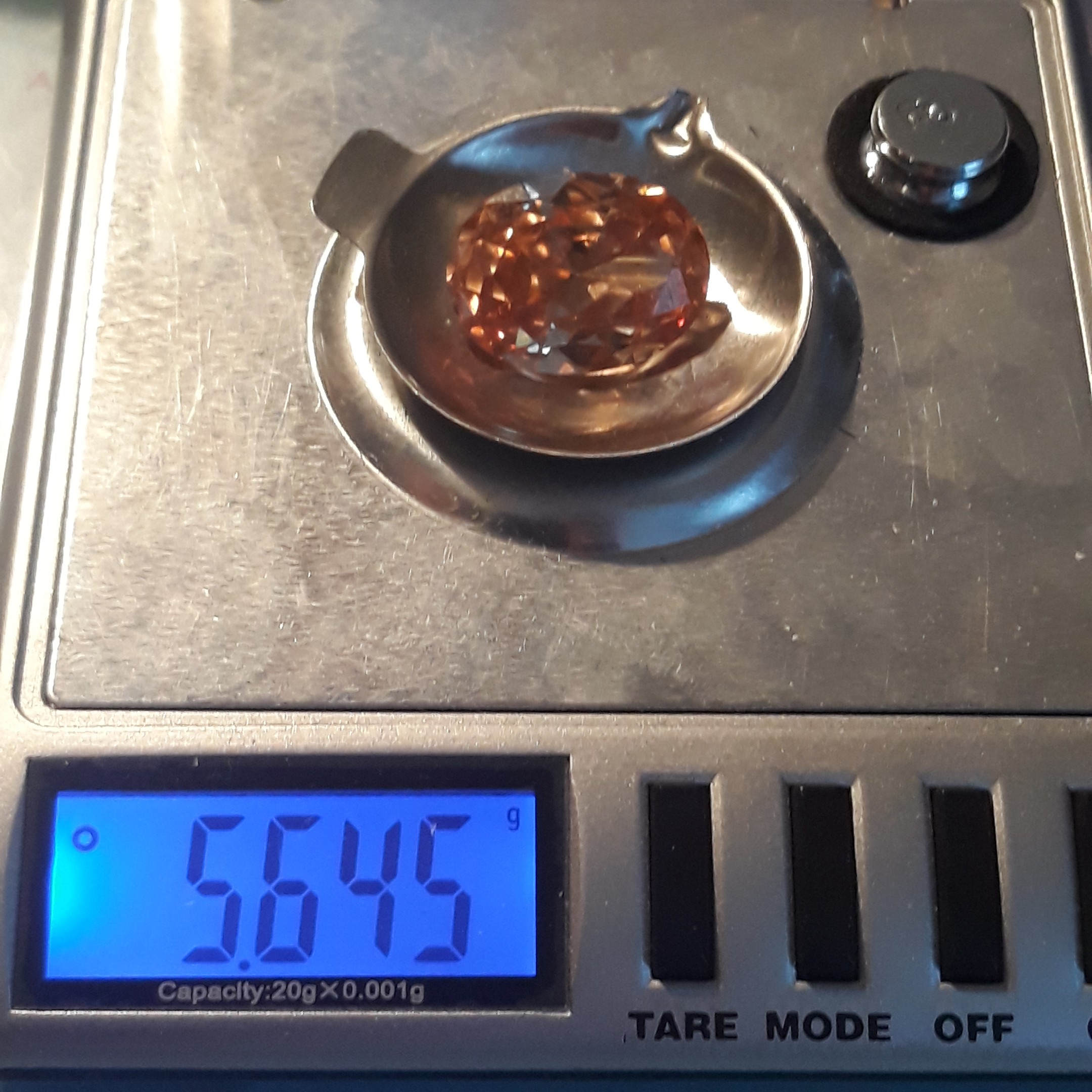

Pour le rubis, oui je pense que cela vaut le prix d'une belle BMW. Pour la mesure de densité je pèse normalement puis je divise par rapport au poids dans l'eau en le suspendant à un fin rubans de papier (4mm de largeur) et en veillant à avoir immergé totalement la pièce mais sans enfoncer plus que ça le ruban de papier dans l'eau (permettant de porter la pierre).
Je divise ensuite poids relevé normalement/poids dans l'eau.

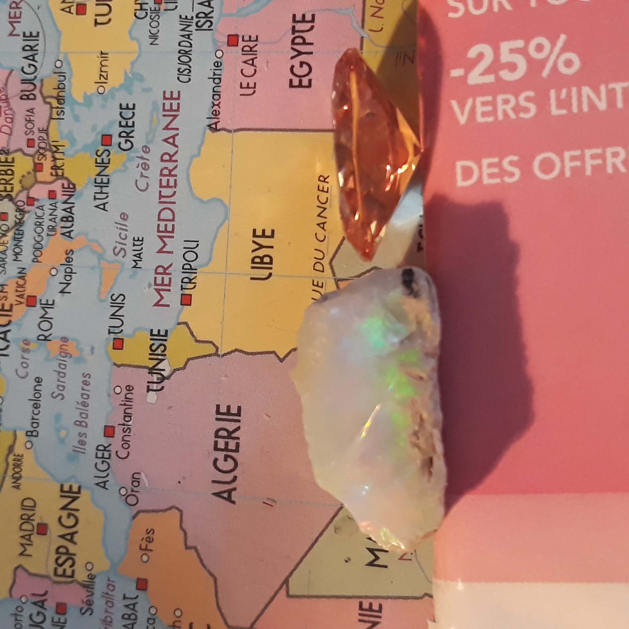

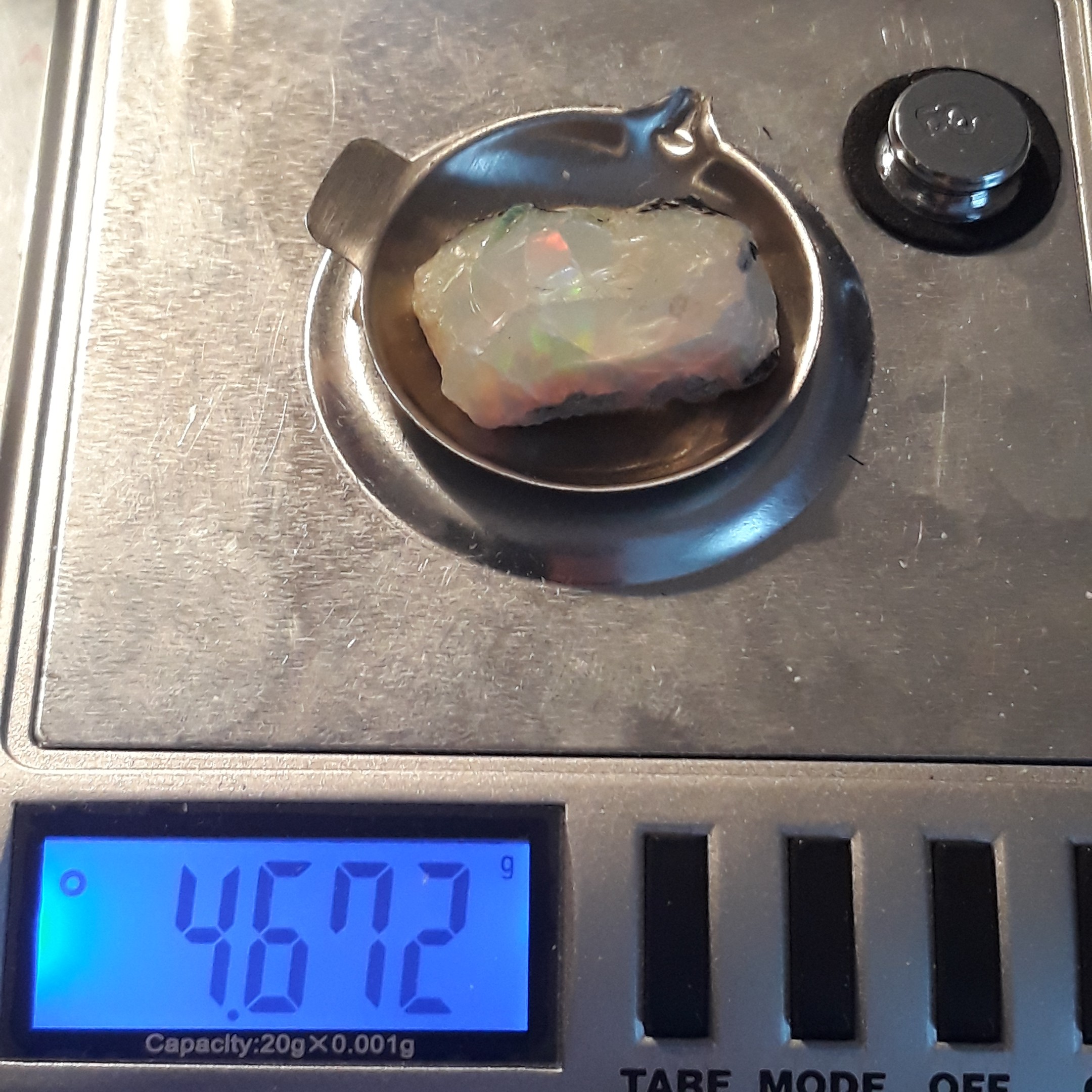

Pour étayer mon propos sur la densité comparaisons en image.
Comparaison de la taille:

Comparaison du poids :
