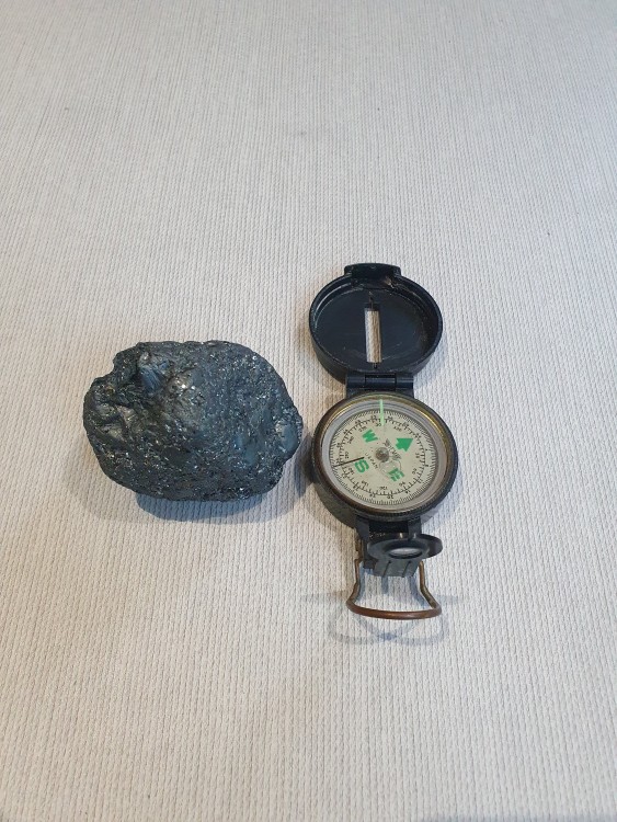

Euh... c'est pourtant simple: l'échantillon est-il capable, seul, d'attirer à lui un trombone, un clou, une aiguille? Si oui, il est ferromagnétique. C'est un aimant permanent et là, on peut envisager la magnétite.
Attention: "poser dessus un aimant puissant" peut induire une aimantation rémanente qui n'est pas présente naturellement.

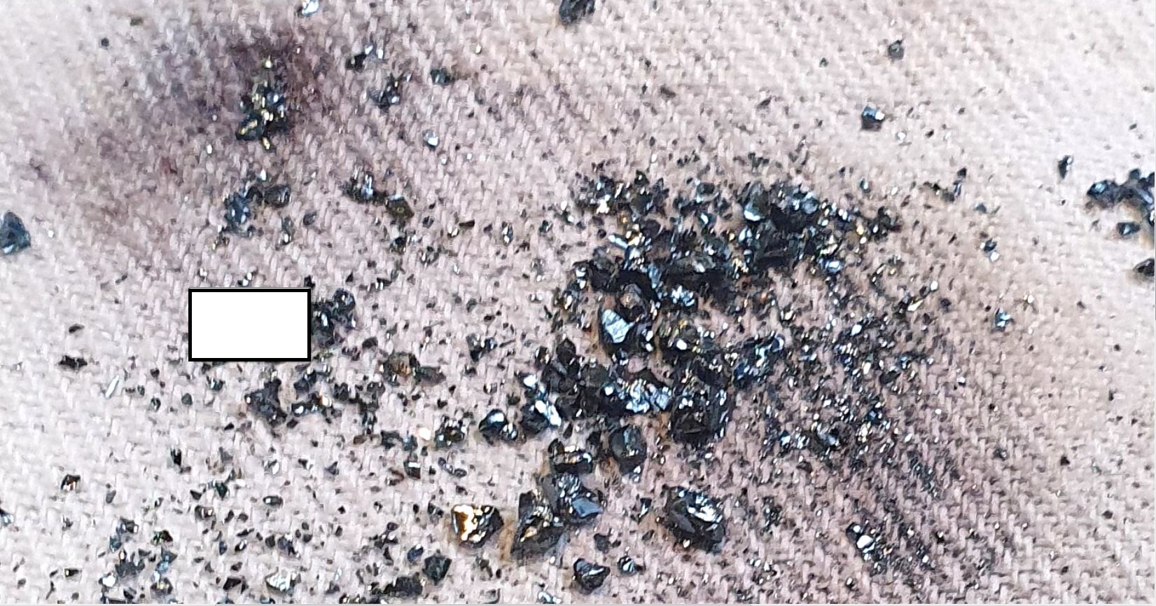

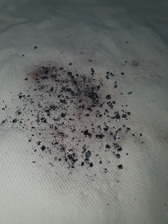

Couleur de trace?
A réaliser par frottement sur une porcelaine brute.
A voir l'allure des cristallisations sur la première photo, je ne pense pas à magnétite ni à illménite, d'ailleurs. Et non plus une scorie.
Le test de l'aiguille ne fonctionne pas !
OK. Si ç'avait été de la magnétite, l'aiguille aurait bondi pour aller se coller à l'échantillon.

Bon, ben, dans ce cas on va faire durer et attendre la couleur du trait.

Oxyde de fer, ressemble à la magnétite mais sa densité inférieur fait penser à un autre oxyde de fer,.
C'est trop dur pour de la magnétite, après la densité n'est pas très précise.
Elle résiste la bête.
La densité de ce qui est noir est probablement supérieure à 4,6 ou 4,7. L'objet peut contenir des vides et de visu il ne me semble pas qu'il soit monominéral. Aller chercher du côté de 5 ne me semble pas une erreur.
La dureté: ça raye le verre et l'acier donc 6 ou plus

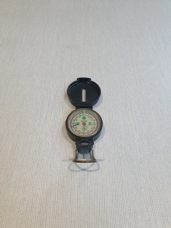

L'aiguile de la boussole est déviée. Oui, mais si on approche un couteau ou une paire de ciseaux d'une boussole, c'est pareil.
Le lino ne serait-il pas magnétique, des fois...:rigoler:
Le trait: alors là que dire. Si ça raye vraiment une céramique, la dureté est du côté de 9 et là, il n'y a plus grand monde dans la nature. Je le trouve bizarre, ce résultat.

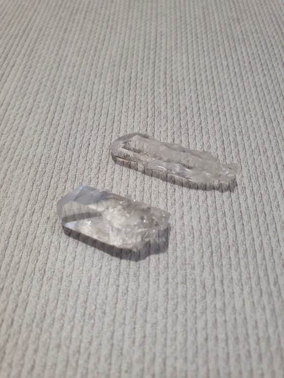

Pour vérifier, dans les tests faciles: la lime à métaux (dureté 6,5) ou le quartz (dureté 7). Lequel raye l'autre?

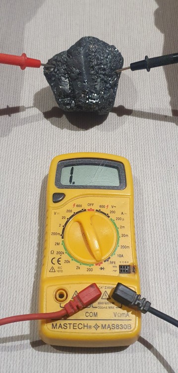

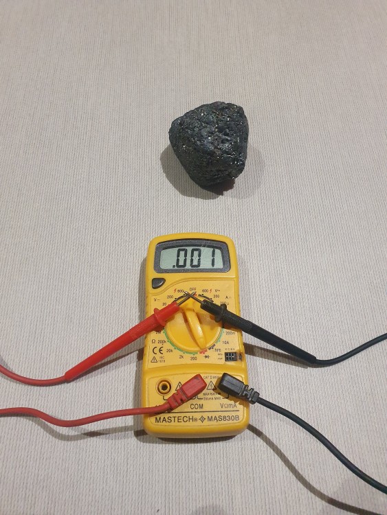

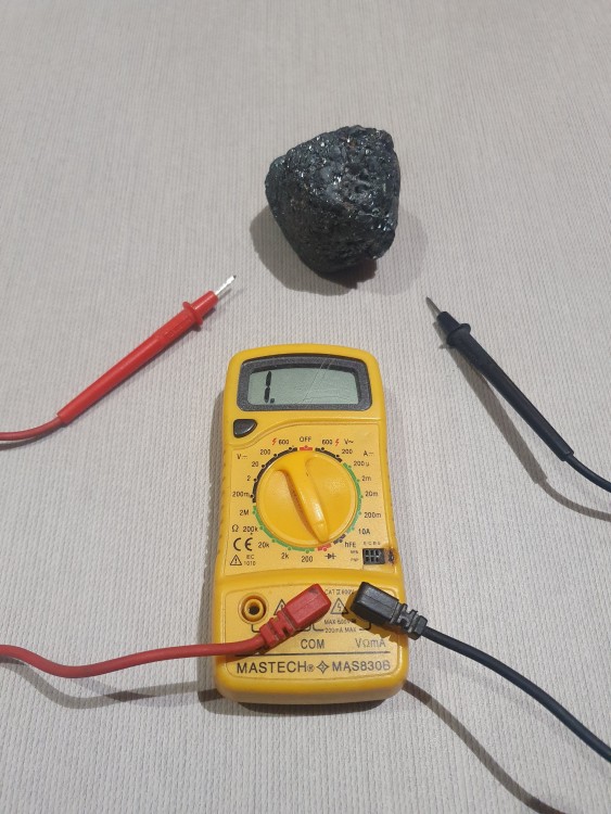

On peut aussi voir si c'est un conducteur électrique avec un multimètre.
il y a 8 minutes, Jérémie a dit :
Auquel cas, ne raye pas le quartz et inversement !
Pfouh... Alors, on aurait une dureté réelle proche de 7. Donc l'objet ne devrait pas rayer la céramique censée avoir une dureté vers 7,5 ( et il devrait rester une trace sur la céramique.:siffler: ). Ou alors on s'est moqué de toi quand on t'a offert le service en porcelaine.
Variantes pour la couleur de trace: la disqueuse (chez Daniel aussi?) et un papier/linge blanc légèrement humide pour capter la poussière. Ou broyer finement un éclat.
Pas évident de mesurer la résistance électrique. Il suffi d’un léger encrassement pour tout bloquer. Le test est à faire sur une cassure fraîche ou au moins après avoir bien gratté la surface.

Il y a 4 heures, mr42 a dit :

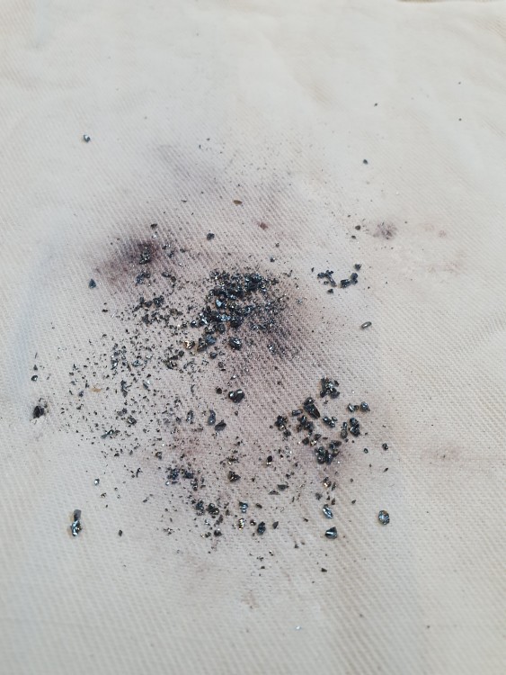

Fait !
Voilà de la poussière !
L'avant dernière photo, après correction du blanc et zoom:
Les éclats sont super brillants et, pour moi, la poussière est bien rouge sombre
Hématite en grande partie mais peut-être pas que. Je vois de nombreux arguments qui vont dans le sens de l'hématite (dureté, cristaux striés, zones rouge-brique dans la cavité, éclat métallique, apparemment pas bon conducteur) mais il reste un delta en densité et ce léger magnétisme.
