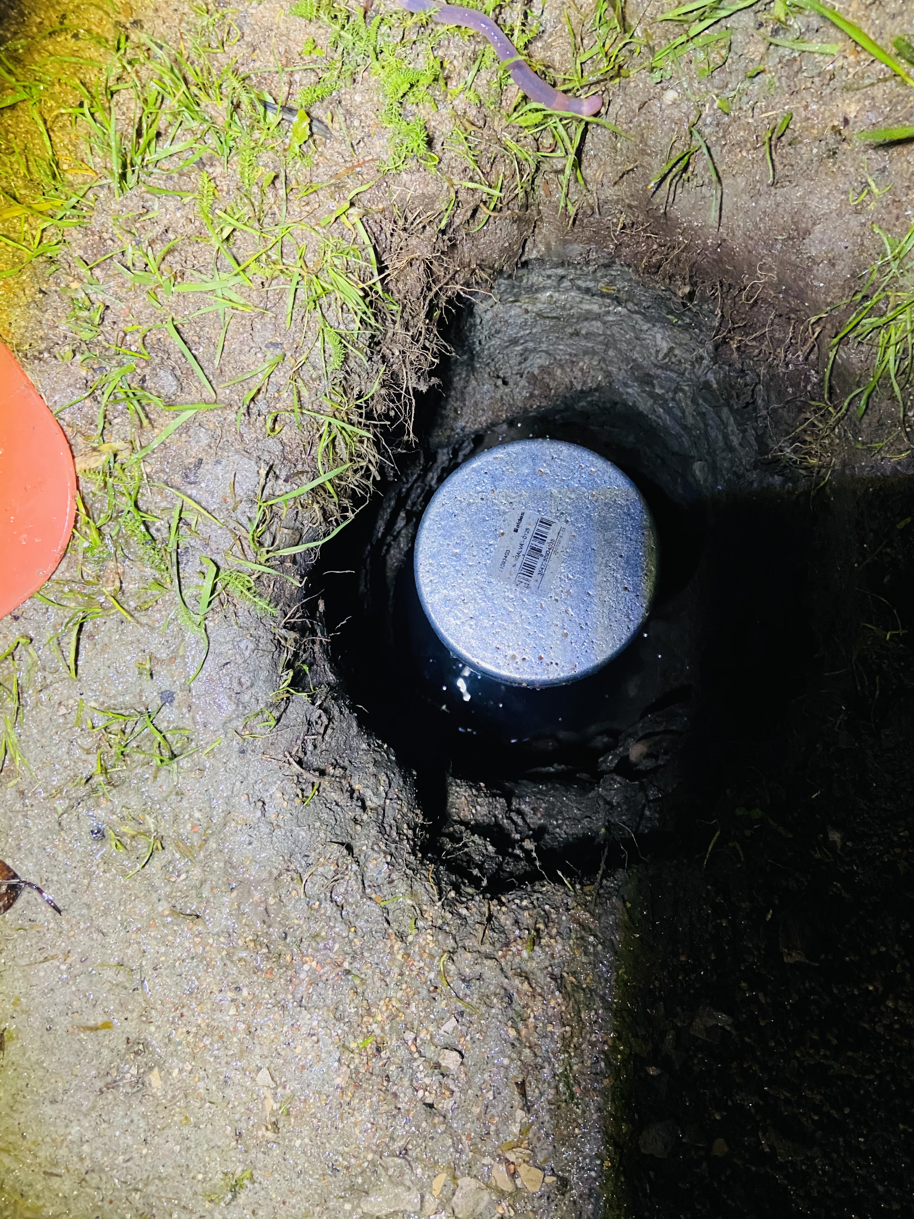

Bonjour j’ai fait faire un forage dans un terrain argileux à 23 m de profond depuis que le foreur est passé il y a très peu d’eau qui revient quelques mètres uniquement le niveau est à 17 m et pour cela il a fallu attendre 3 semaines sans pomper, par contre autour du forage en surface il y a de l’eau pratiquement au niveau du sol car les trois derniers mètres n’ont pas été comblé entre le tuyau du forage et le trou de la foreuse j’ai beau vider cette eau elle revient en une petite journée environ je ne comprends pas pourquoi il n’y a pas d’eau dans mon forage par contre il y en a à l’extérieur.
Rien qu'à lire ça, ceux qui connaissent les règles de l'art en matière de forages d'eau vous diront que vous avez eu affaire à un terrassier, pas à un foreur d'eau.

C'est simplement qu'ils ont bâclés le boulot puisqu'on est censé terrasser après pour installer un regard à minima
J'ai vu bien pire ... <_<
Au final, ils n'ont peut-être pas fait grand frais d'un trou non productif. Mais quand même, remblayer l'annulaire, c'était peu de chose à faire.
Ceci étant dit, quand on zoome sur la photo, le terrain n'a pas trop l'allure  d'argile. Juste par curiosité: où se trouve le site?

Oui le terrain est très argileux j'ai évacué moi même les boues de forage qui restaient sur le terrain et c'était que de l'argile, sur la photo on voit que le premier m du trou et la évidement c'est de la terre rapportée.
Sinon le forage a été arrêté a 23m car d'après le foreur il lui semblait percé une veine aux alentours de 19.50m car le la paroi s'éboulait il a a préféré prendre 3m de plus pour de la réserve.
Sinon je sais qu'ils ont prétubé jusqu'à 9m environ avant de mettre le tube définitif, j'ai pas eu le détail de ce qui a été fait mais j'ose espérer que les boues de forage ont été évacuées.
