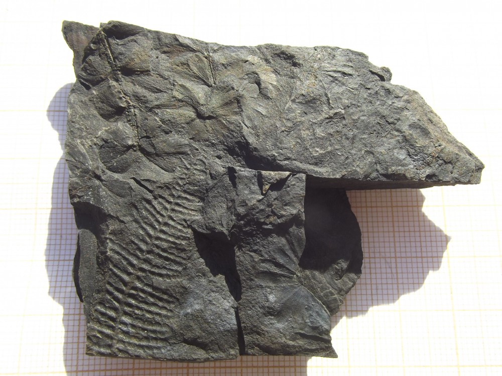

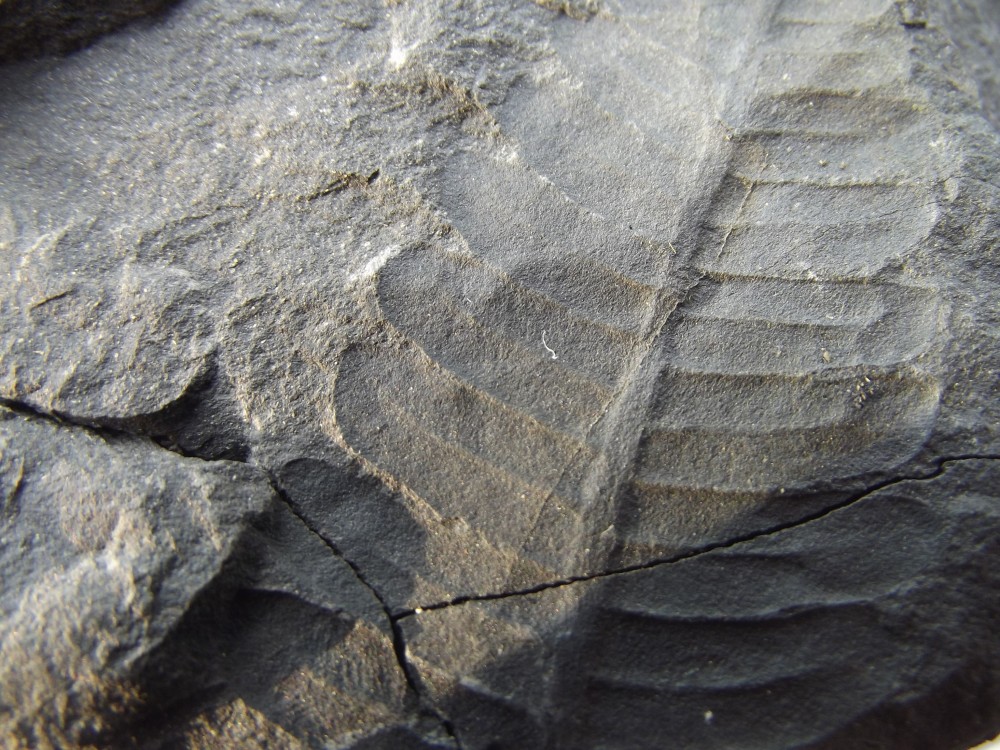

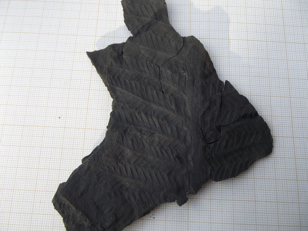

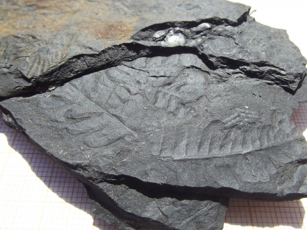

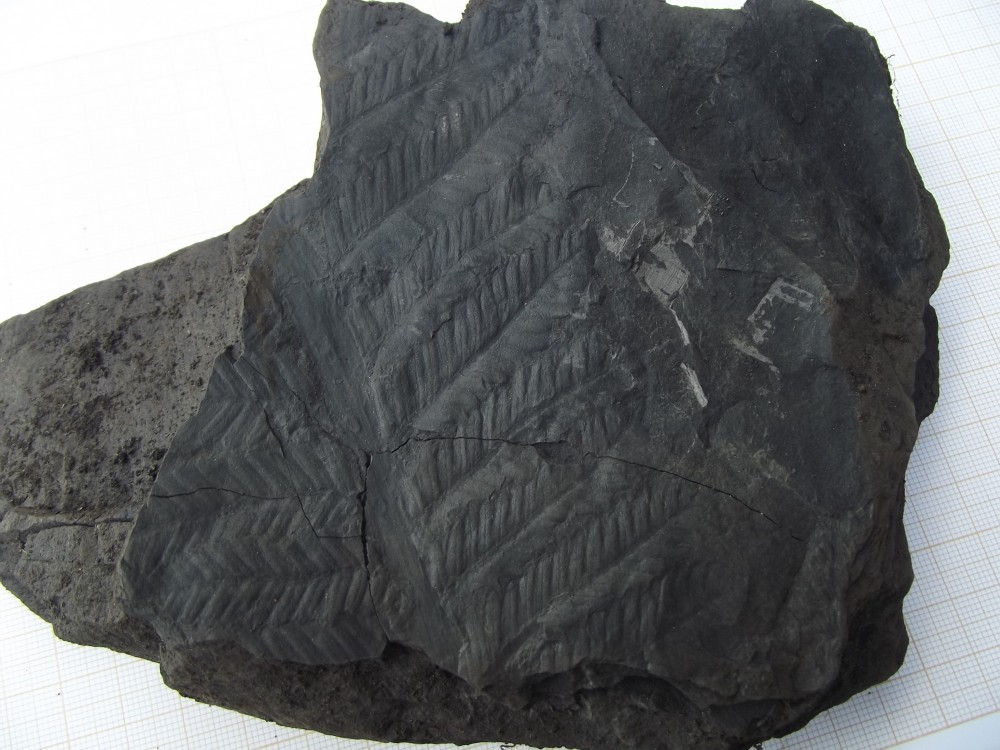

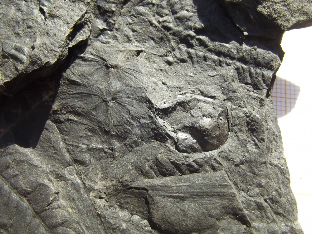

identification fossiles de plantes du Stéphanien de Lavaveix-les-Mines (Creuse)

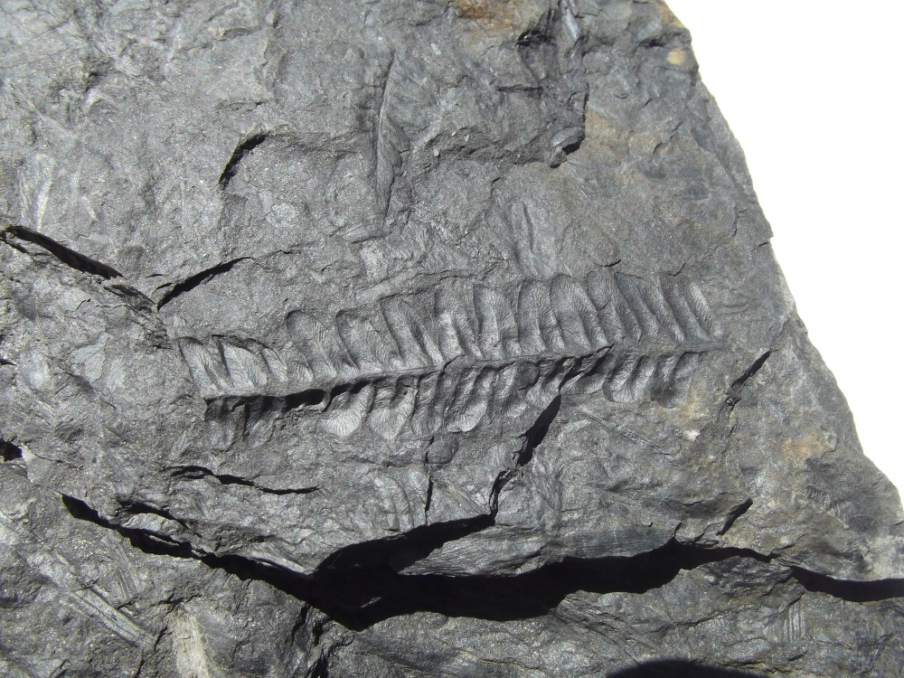

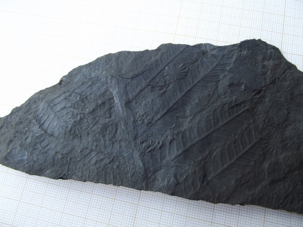

j'ai trouvé ces fossiles de plantes sur le terril de la houillère de Lavaveix-les-Mines (Creuse), ils datent du Stéphanien.
Pouvez vous les identifier ou me donner les références de publications pour les identifier ?
1: Fougère
2: fougère

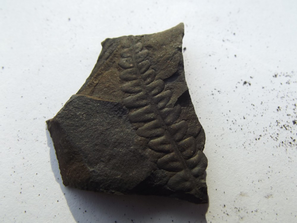

3: fougère et Annularia sphenofiloïdes

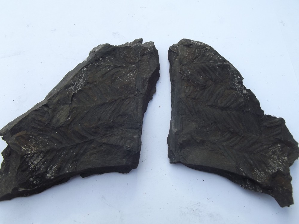

4: fougère (empreinte et contre empreinte)

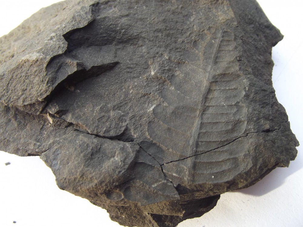

5: fougère (empreinte et contre empreinte)
6: fougère
essentiellement pour les fougéres, des Pécoptéridés et peut être un Neuropteris (?) mais ça demande des observations plus fines.....j'ai cru reconnaitre aussi Spheohyllum sp. sur les photos 8 et 9 ....Il y a de la docs disponibles sur le net...En voici quelques exemples..Les pécoptéridés de bassin de La Mure (38), un doc sur la flore fossile stéphaFlore fossiles- Alepthotéridés- P.Bertrand.pdfnienne de Graissessac, ou les "Bertrand"...sur le site de la BNF (et ailleurs) on trouve en téléchargement des ouvrages du début du 20éme et fin du 19 éme siècle ,des "pères" de la paléobotanique carbonifère française : Zeiler, Grand'Eury, Bertrand P., A.Brongniart.... Et ensuite,  votre loupe ou bino !....

Il y a 3 heures, Trias 07 a dit :
C'est OK
Hum... Les Callipteridium ont des pinnules soudées par toute leur base au rachis. Comme les Pecopteris...
Biblio: attention que la flore des bassins du Massif central est essentiellement stéphanienne donc différente de celle du bassin NPC (ex Westphalien)
