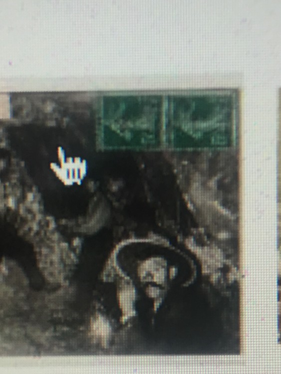

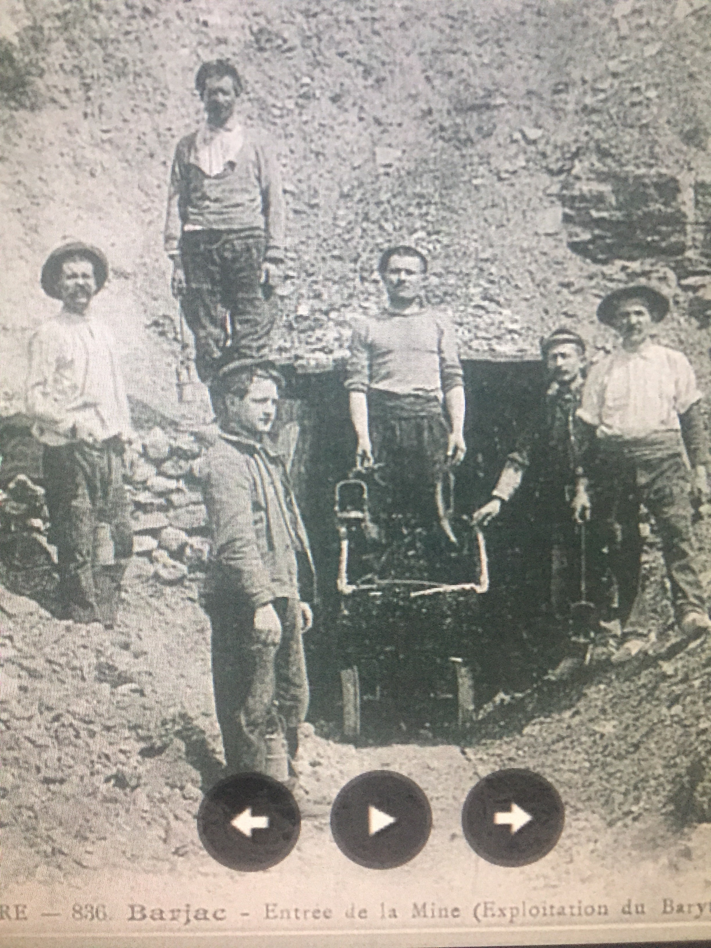

gaeldeploeg Posté(e) 14 décembre 2020 Signaler Posté(e) 14 décembre 2020 Un aire de famille des « Arras » très diffusé dans l'Aveyron, le Tarn,,, elles sont dites de sûreté ici: https://communedebarjac.wordpress.com/2017/03/29/patrimoine/amp/ une belle carte avec au premier plan , en bas, a droite. Une lampe. La même CP: http://mespassions-mescollections.blogspot.com/2012/05/blog-post.html?m=1 ( 1915 ) toujours cette CP affranchie de deux semeuses vert 5C 1917 http://web.lerelaisinternet.com/mineralogica/travail_au_fond.htm encore =>https://cartespostales.eu/index.php?id_product=12997&rewrite=barjac-les-mines-de-la-baryte-bon-etat-un-coin-plie&controller=product Citer
gaeldeploeg Posté(e) 14 décembre 2020 Signaler Posté(e) 14 décembre 2020 Le 09/12/2020 à 09:52, Vincent.T a dit : J'aimerai savoir s'il s'agit d'une lampe similaire à celles utilisées dans la mine, afin de ne pas faire d'anachronisme ou d'erreur spaciale. L'exploitation a eu lieu de 1904 à 1950, se situe en Lozère (massif central). Il s'agissait de mines de Barytine, La lampe visible sur cette CP semble être « tempête » Citer
gaeldeploeg Posté(e) 14 décembre 2020 Signaler Posté(e) 14 décembre 2020 j’av pas vu ça 5 lampes visible. Deux type flamme nue Citer

gaeldeploeg Posté(e) 14 décembre 2020 Signaler Posté(e) 14 décembre 2020 Il y a 2 heures, Vincent.T a dit : Bonjour, Merci pour vos recherches ! Oui, il semblerait qu'il y ait 3 ou 4 types de lampes utilisées dans la mines. Des raves de St Etienne, une lampe tempête et ce qui ressemble à des lampes à acétylène. Concernant la date des photos, je n'ai pas réussi à avoir plus d'infos, je cherche encore. Merci encore Vincent La date d’émission des timbre et leurs oblitération Citer
Vincent.T Posté(e) 14 décembre 2020 Auteur Signaler Posté(e) 14 décembre 2020 oui ça permet de préciser c'est vrai, ça resserre la fourchette 1905-1915 Merci Citer
trenen23 Posté(e) 14 décembre 2020 Signaler Posté(e) 14 décembre 2020 Il y a 9 heures, gaeldeploeg a dit : j’av pas vu ça 5 lampes visible. Deux type flamme nue Celle de droite est bien une rave, par contre il me semble qu'elles sont assez courantes et dans pas mal d'endroits. Les autres paraissent des acétylènes à flamme nue, ce qui assez logique somme tout, celle qu'on t'a dessiné est une lampe de sureté conçue pour les milieux grisouteux, à priorie pas mine de baryte. Serge Citer
gaeldeploeg Posté(e) 14 décembre 2020 Signaler Posté(e) 14 décembre 2020 Le 09/12/2020 à 09:52, Vincent.T a dit : ). Il s'agissait de mines de Barytine, Vincent Pas la bonne lampe et pas sur papier baryté et les pigments des peintures composé de barytine là, ça fait stéréotypé charbonnage Citer
