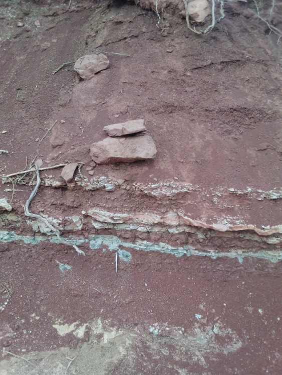

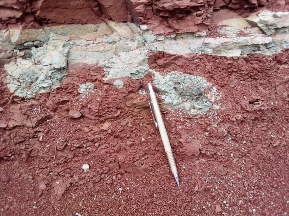

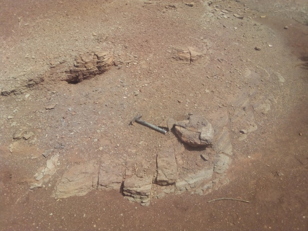

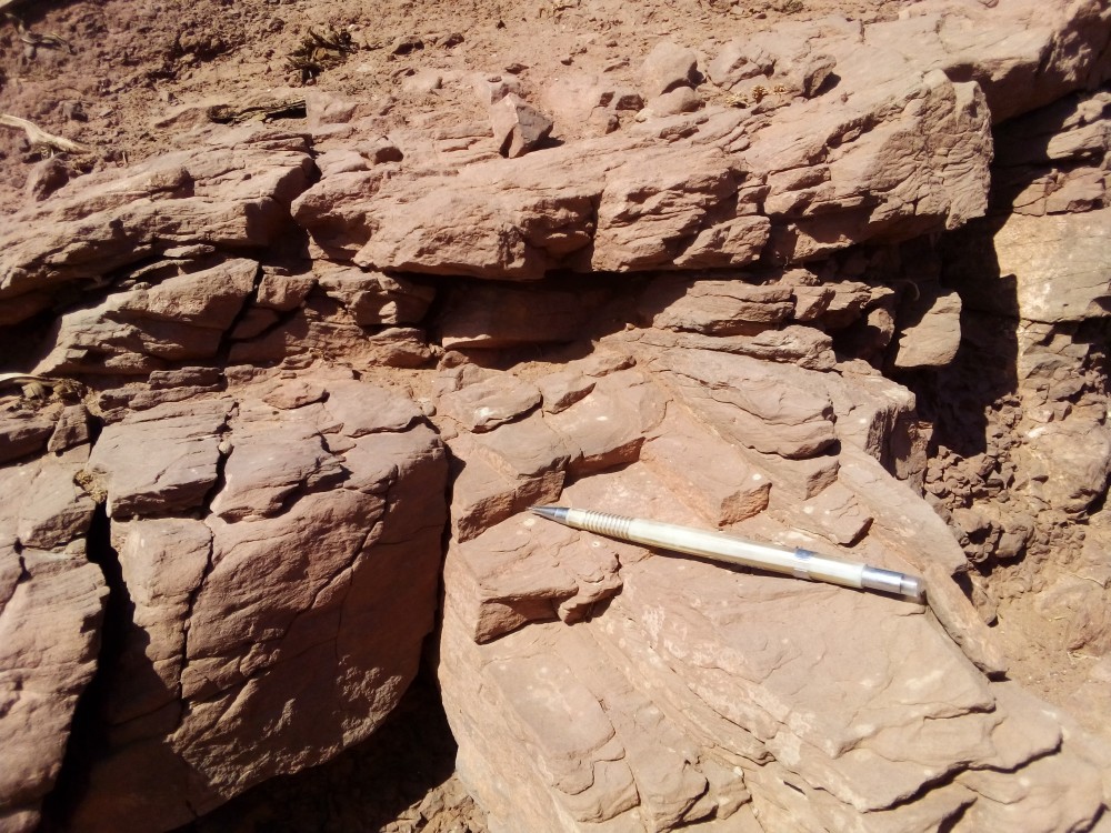

En tentant de trouver des indices de lithium dans des dépôts du kimméridgien (alternance de marnes
et grès rouges ; calcaires…) du haut Atlas occidental. J’ai fouillé dans les formations suivantes :
Alternance gréseux –marneuse :
Marnes :
Grès :
                   (les trois formations caractéristiques)
Que pensez-vous du terrain, de ces formations ? Est-il prometteur ?
La coloration grise-blanchâtre de certaines niveaux de grès, témoigne-elle d’un enrichissement en sel, (un pourcentage donné de salinité ?)

Il y a 4 heures, trenen23 a dit :
Tu peux préciser sur quoi tu te bases pour rechercher le lithium dans ces séries ?
Serge
Alors vous avez toutes les époques du jurassique supérieur de la région, allant de l'oxfordien au portlandien du domaine en question se caractérisent par des dépôts lagunaires en particulier le gypse, des analyses de lignites et du gypse ont révélées des ppm remarquables en Lithium, toutes les conditions d'avoir un salar, existaient ensemble à un moment donné au cours de la même époque.

Comme dit dans un autre post, personne sur photo, ou à l’œil nu pourra te dire s'il y a des concentrations importantes  de lithium dans ta série. Ta coupe litho n'est pas très détaillée. Tu passes de Marnes à calcaires à anhydrite. Avec cette seule information, on ne peut rien dire sur tes marnes, tes calcaires, etc.... On pourrait imaginer, c'est de la poésie, un passage d'un faciès profond ( mais les marnes sont elles un indice de faciès profond, ou sont elles un dépôt dans une lagune fermée ...) à des faciès moins profond ( les calcaires, mais on ne sait rien de ces calcaires), pour finir en sebkhra ( les anhydrites). On a juste une tendance, on ne voit pas les détails.
Où sont les  marnes noires avec matières organiques sur la coupe? Juste en dessous des anhydrites?
Il y a 3 heures, jean francois06 a dit :
C'est difficile d'établir un log détaillé du kimméridgien lui seul, il y a des variations à l'échelle centimètres ; souvent qu'on passe des grès à des marnes, étant donné que le niveau porteur de matière organique occupe la moitié basale du Kimméridgien. Le Kimméridgien inférieur accumule une puissance d'environ 90 mètres, les photos des faciès dont j'ai commenté au dessus sont des faciès du Kimméridgien inférieur. Tandis que le Kimméridgien supérieur est plus puissant, constitué de marnes, calcaires et de gypse
