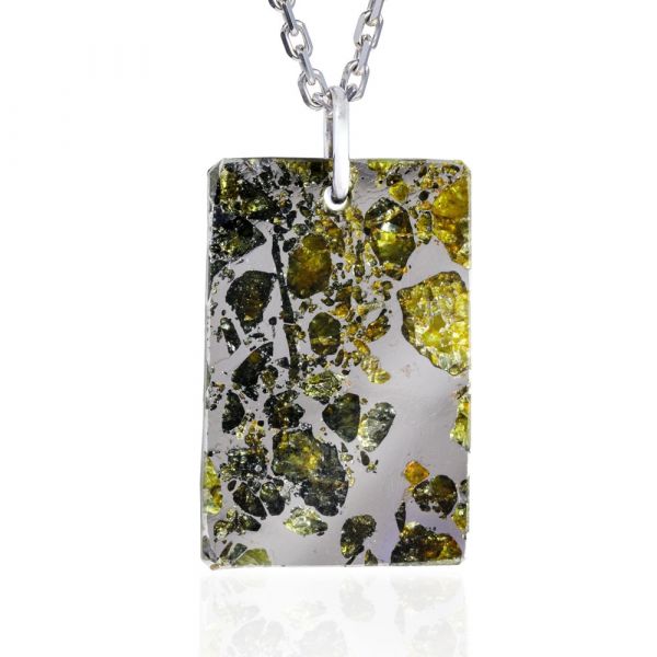

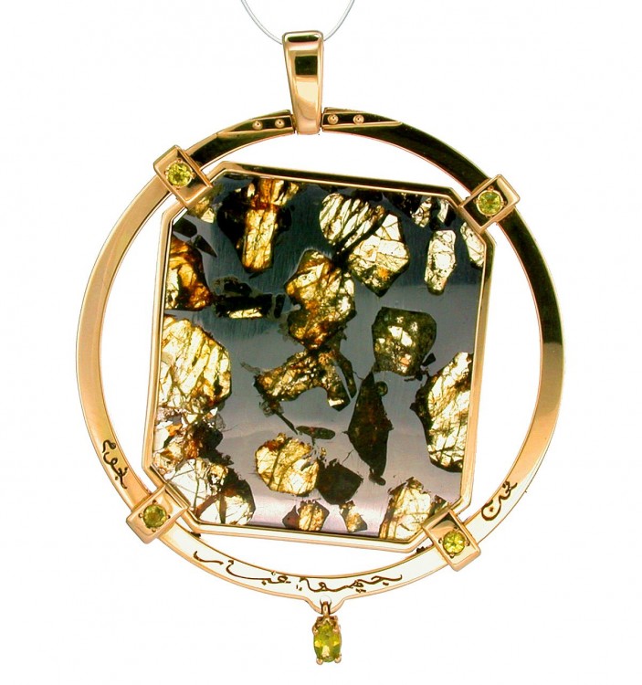

pour des pallasites taillées (souvent sous le nom "extraterrestial peridot") , je pensait plutot a ce genre de chose , la grande majorité ne depasse pas le carat mais des pieces de plusieurs carats taillées sont trouvable mais a des pris tres elevés.

Le 25/11/2020 à 02:54, KCM a dit :
Salut
Je pense que quand on parle de pallasite taillé c'est ce genre de pièce , du coup la provenance extraterrestre na plus de doute
Sympa ces fines tranches montées en bijoux ! Mais pourquoi plus de doute quant à la provenance ?
Ils auraient pu faire un effort et trouver un nom un peu moins tarabiscoté. Ah, cette "english language", je n’arriverai jamais à m’y faire ! En revanche, concernant les pallasites, c'est le nom donné à certaines météorites... qui  contiennent du péridot (olivine). Ci-dessous un très court extrait d'un article publié par FUTURASCIENCES :

Il y a 1 heure, grenat66 a dit :

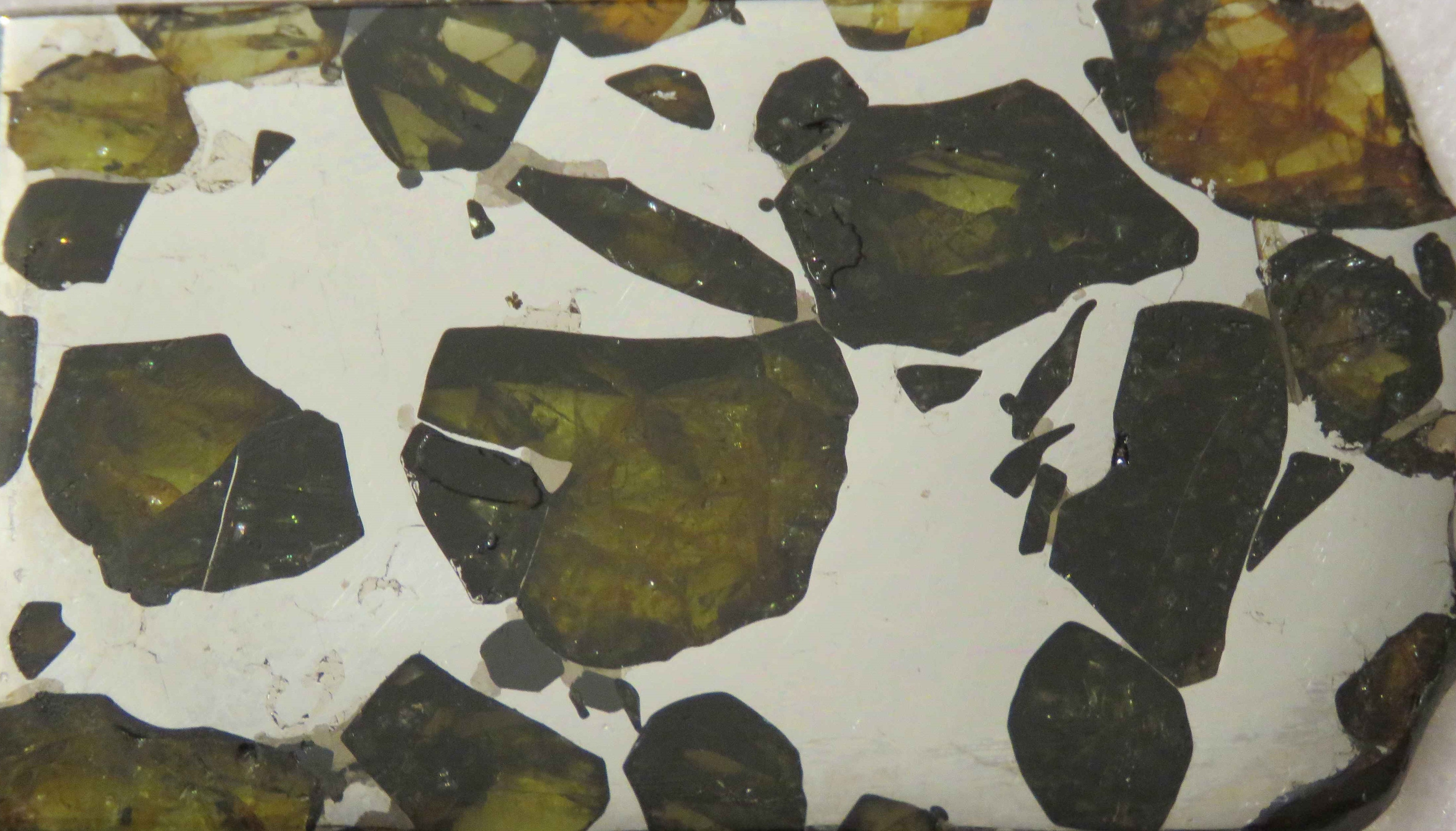

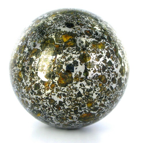

C'est simple: la formation de l'association olivine et fer-nickel natifs est impossible sur Terre et même dans le manteau profond. Ici-bas ces éléments sont immiscibles.
Les Russes ont produit au début des années 2000 une imitation de pallasite qui était assez convaincante au premier regard. Moins ensuite: ils n'ont juste pas pu reproduire les figures de Widmanstätten dans la partie métallique du mélange. Pour que celles-ci apparaissent, il faut un refroidissement très lent, de l'ordre de dizaine de millions d'années, comme seul l'intérieur profond d'un gros astéroïde peut le réaliser. Ces figures sont la preuve irréfutable de l'authenticité d'un échantillon qui les présente, mais certaines familles de météorites métalliques en sont dépourvues: les plus riches et les plus pauvres en nickel. Pour celles-ci, des structures géométriques différentes apparaissent cependant à l'attaque à l'acide, les figures de Neumann.

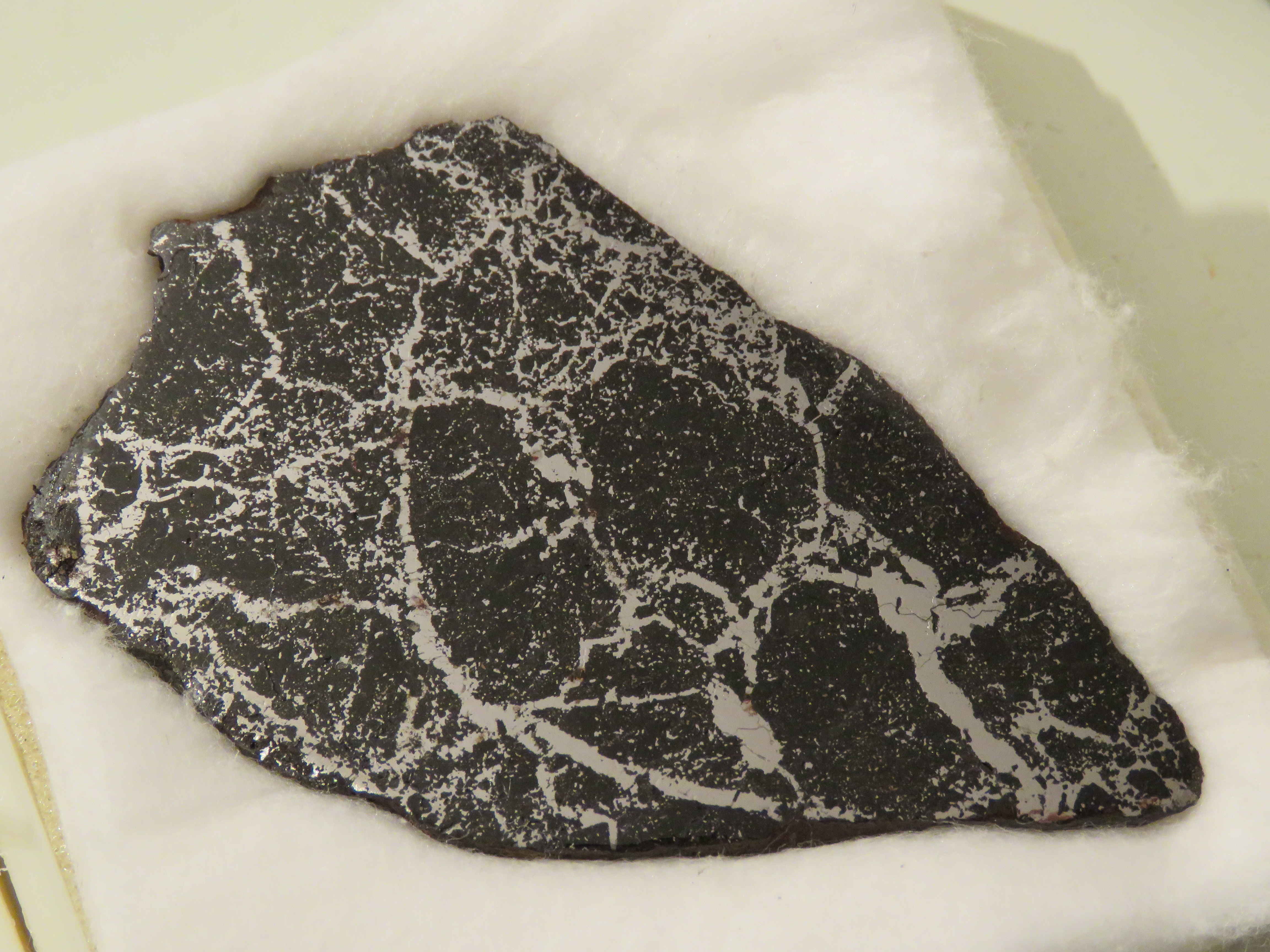

Oui, on connait quelques pallasites à pyroxènes. Quelques métalliques contiennent également parfois des plages de silicates tels les célèbres Campo de Cielo. Mais on ne les qualifie pas de pallasites car les inclusions dans ce cas ne sont pas monominérales.
-Pallasite Esquel (Chubut, Argentine). Champ de l'image 40 X 25 mm environ. On distingue des plages de sulfures dans la masse de fer-nickel-natif.
-Octaédrite Campo Del Cielo (Argentine) silicatée (9 X 5 cm)
-Octaédrite Henbury, Australie (champ 60 X 35 mm environ)

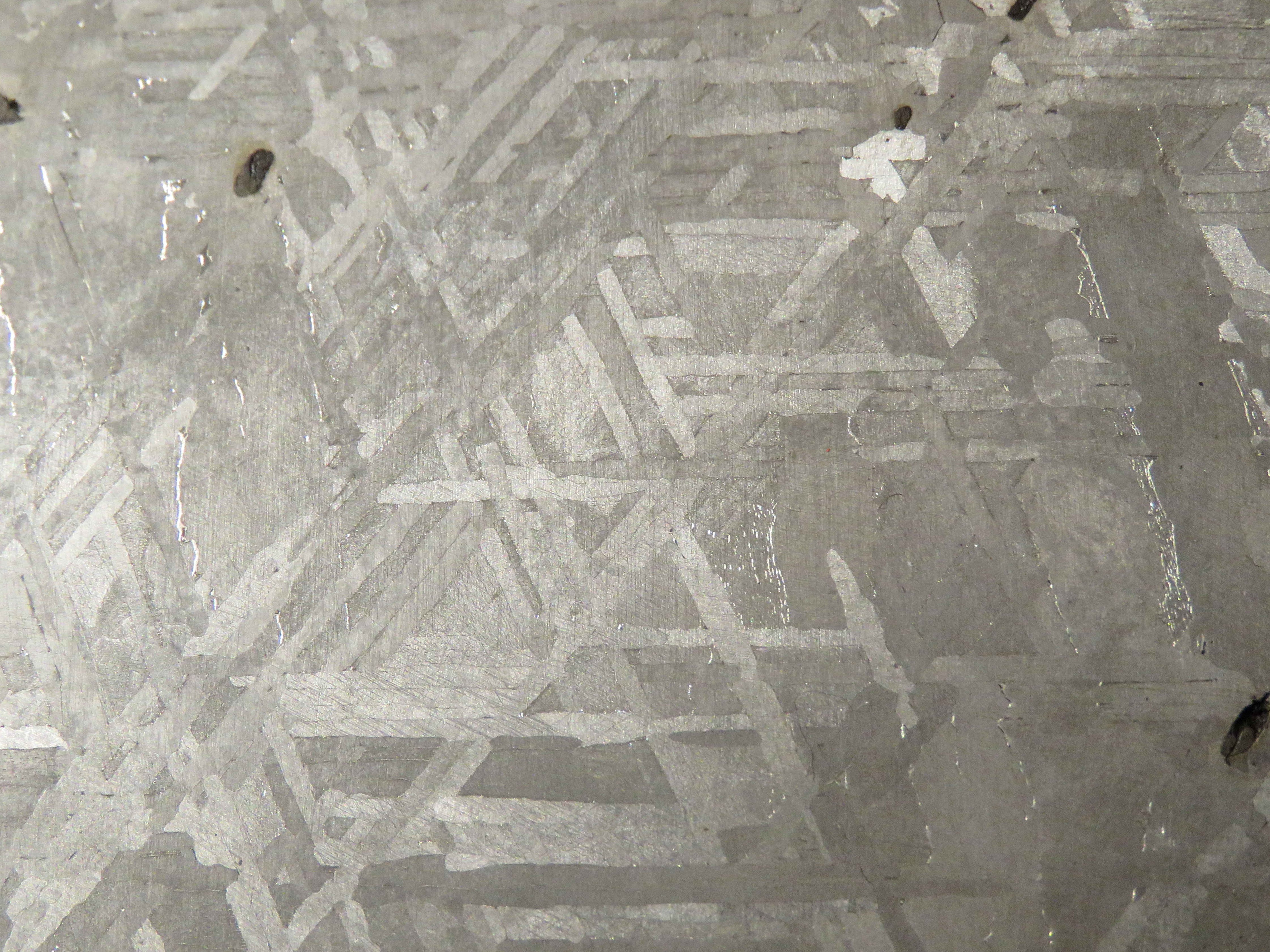

Les figures de Widmanstätten existent aussi en métallurgie. Elles ne mettent pas des années à se former mais elles sont microscopiques.
Bonjour
Suite a ces deux avis une question de débutant me turlupine : Les figures de Widmanstätten sont les meilleurs preuves de présence d'une météorite donc lorsque l'on as un doute sur un cailloux comment faire apparaitre ces figures ? Faut il couper la pierre polir la face tranché et examiné au microscope ou couper la pierre la tremper dans l'acide et ensuite regarder au microscope ?
Sur une octaédrite, si elles sont présentes, elles sont visibles à l'oeil nu sans problème. La largeur des bandes varie, mais pas le motif entrecroisé qu'elles dessinent.
Il faut réaliser une coupe bien plate et polie, puis passer de l'acide nitrique sur cette surface. Quelques secondes suffisent pour les faire apparaitre si elles existent.
Pour les météorites métalliques nettement plus rares qui n'en présentent pas (les Hexaédrites très pauvres en nickel et les ataxites très riches en nickel), le test de présence du nickel est incontournable. S'il est positif, c'est un bon point pour aller plus avant avec le caillou en question, vers l'authentification d'une météorite métallique.
Toutes les météorites métalliques contiennent du nickel. Les grains de métal présents dans les chondrites et les mixtes sont également un alliage à dominante ferro-nickel, dans des proportions comparables à celles rencontrées dans les métalliques.
Attention, seulement 6% des météorites connues sont des métalliques !
