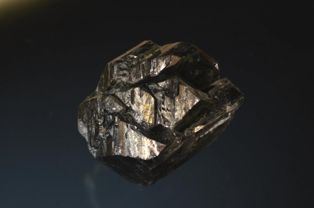

D'un autre coin de la Belle province, soit la partie de la Montérégie juste à l'ouest de Montréal, un cristal de quartz de la carrière Trudeau, au nord-ouest du village de Ste-Justine-de-Newton.
Ce spécimen a été trouvé en surface, à 15 cm de profondeur dans le calcaire. Un écaillage vigoureux de la strate a permis de soulever une galette rocheuse, révélant juste en-dessous une cavité de 20 cm de largeur, où trônait en solitaire ce cristal détaché de la matrice de cristaux de dolomite par la vigueur de mon intervention à la masse de 7 kg !
Sa forme est difficile à définir : agrégat de cristaux tabulaires, et soudés latéralement ? En tout cas, je l'ai baptisé "tulipe" en raison de sa morphologie semblable à celle de cette fleur.
Le quartz (ou agrégat de quartz) est clair mais inclus de matière noire (anthraxolite ?), bref, il est quasi morion...
Trouvé vers 1998 environ, il accuse 5 cm de hauteur.

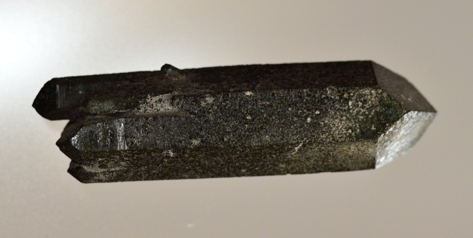

Au menu pour ce post, et pour changer (!) : du quartz, et de l'autoroute 55 encore une fois, plus précisément de la "poche à anatases", un cristal trouvé le 3 juin 1992.
Un spécimen de choix, chlorité et au lustre satiné, avec des terminaisons intéressantes.
D'un côté,une terminaison simple mais avec trois faces seulement (en apparence bien sûr, vu que les autres faces sont très fines mais bien présentes).
Et à l'autre extrémité, dans le prolongement des prismes, plusieurs terminaisons sur le même axe.
J'imagine que ce n'est pas courant comme morphologie...
La longueur du spécimen est de 76 mm.

Dans la même veine, à la même date et de la même cavité, un autre spécimen de quartz...
Intéressant en terme de morphologie, celui-là aussi !
Le cristal principal semble s'être développé "normalement", puis l'extrémité à gauche s'est un tantinet déformée...
J'ignore le processus exact qui s'est mis en branle, mais je subodore une surabondance de chamosite durant la croissance, et un ajout d'autres cristaux sur, et dans, la masse chloritée.
Si un membre du forum a une explication plus scientifique que la mienne, je suis preneur !
Ce spécimen accuse un longueur de 116 mm.

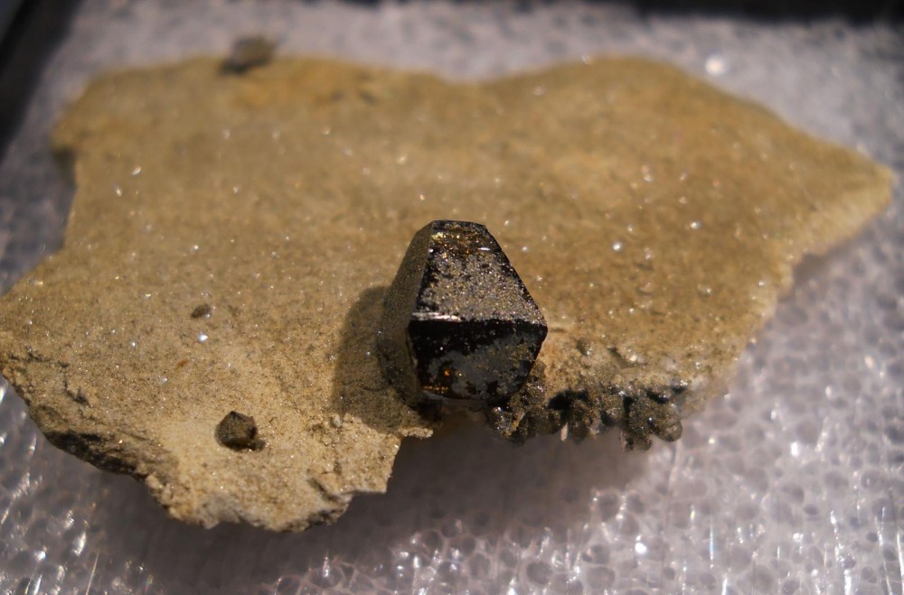

Et, quant à jaser anatases, un nouveau spécimen, bon !
Encore de la même cavité, même date, etc...
Celle-ci est la première anatase découverte le 3 juin 1992. J'allais lancer ce débris rocheux quand du coin de l'oeil, je LA vis... Difficile de la manquer, elle est perchée bien en évidence !
En main, on la dirait noire avec des paillettes dorées en surface. Et la photo la rend presque brunâtre, conséquence d'un éclairage inadéquat.
Au microscope binoculaire, elle présente une certaine transparence sur les bords, avec une teinte dorée, et est visiblement parsemée et incluse de... chlorite ?
Sa forme est plus standard que ses soeurs trouvées par la suite, soit une bipyramide tronquée, de 7 mm de hauteur.

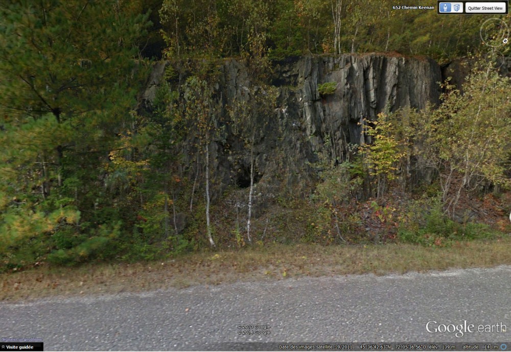

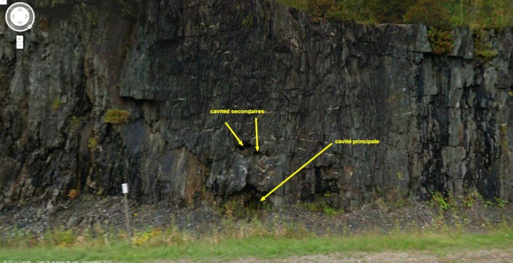

Pour ceux que çà intéresse, voici une saisie de l'image de Google Street View(*) de cette localité, avec des indications pour localiser les trois cavités à anatase de cette coupe. la localité étant à un jet de pierre au sud du kilomètre 79.5.
La cavité principale fait bien 1 m de haut, et à peine plus en largeur, et la roche est très difficile à travailler, sans compter que des gouttes d'eau tombent du plafond sans arrêt !
Les cavités secondaires font à peine 40 cm de largeur au maximum, et je n'ai pu en extraire que quelques anatases libérées de leur matrice en utilisant une tige crochue à l'extrémité.
(*) Note aux modérateurs du forum : je ne connais pas la politique du site concernant l'utilisation de clichés Google Earth et compagnie... J'espère ne pas être délinquant !

Ah, oui, on reconnait la couleur typique de nos bandes alpha pyrénéennes, qu'on pourrait presque assimiler à un lointain cousinage des métavolcaniques de par chez toi. On voit bien le réseau de fissures de distension de part et d'autre des cavités.
L'anatase était le seul minéral exprimé ?

Bon, n'ayant pas d'indication cartographique sur les kilomètres indiqués par Quebequartz, j'ai parcouru la route virtuellement sur Google. J'ai retrouvé la zone, un peu en face de Corris. Il y a d'ailleurs une autre zone intéressante un peu avant en venant du Nord. Effectiment prospecter autour dans les bois ne doit pas être facile. Les affleurements ne doivent être faciles à creuser et les racines des arbres envahir les fentes. Toutefois, on sent sur certaines photos que la végétation au dessus semble être à fleur de roche.
